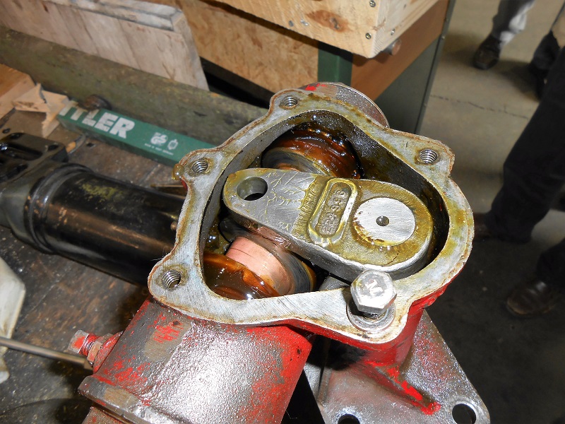

noch ein Foto von der Schnecke und Welle

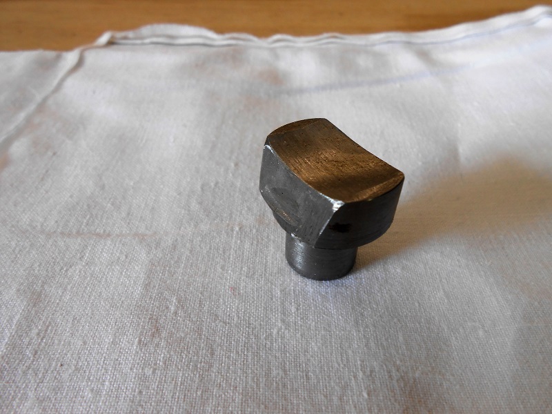

| Ross Zapfen der Fingerlenkung |
Hier der sebstgefertigte Zapfen,muss nochmal überarbeitet werden
