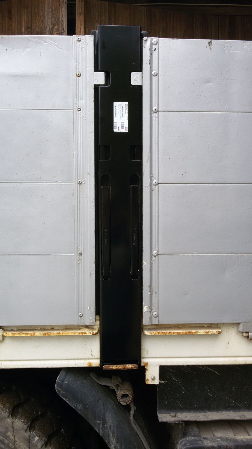

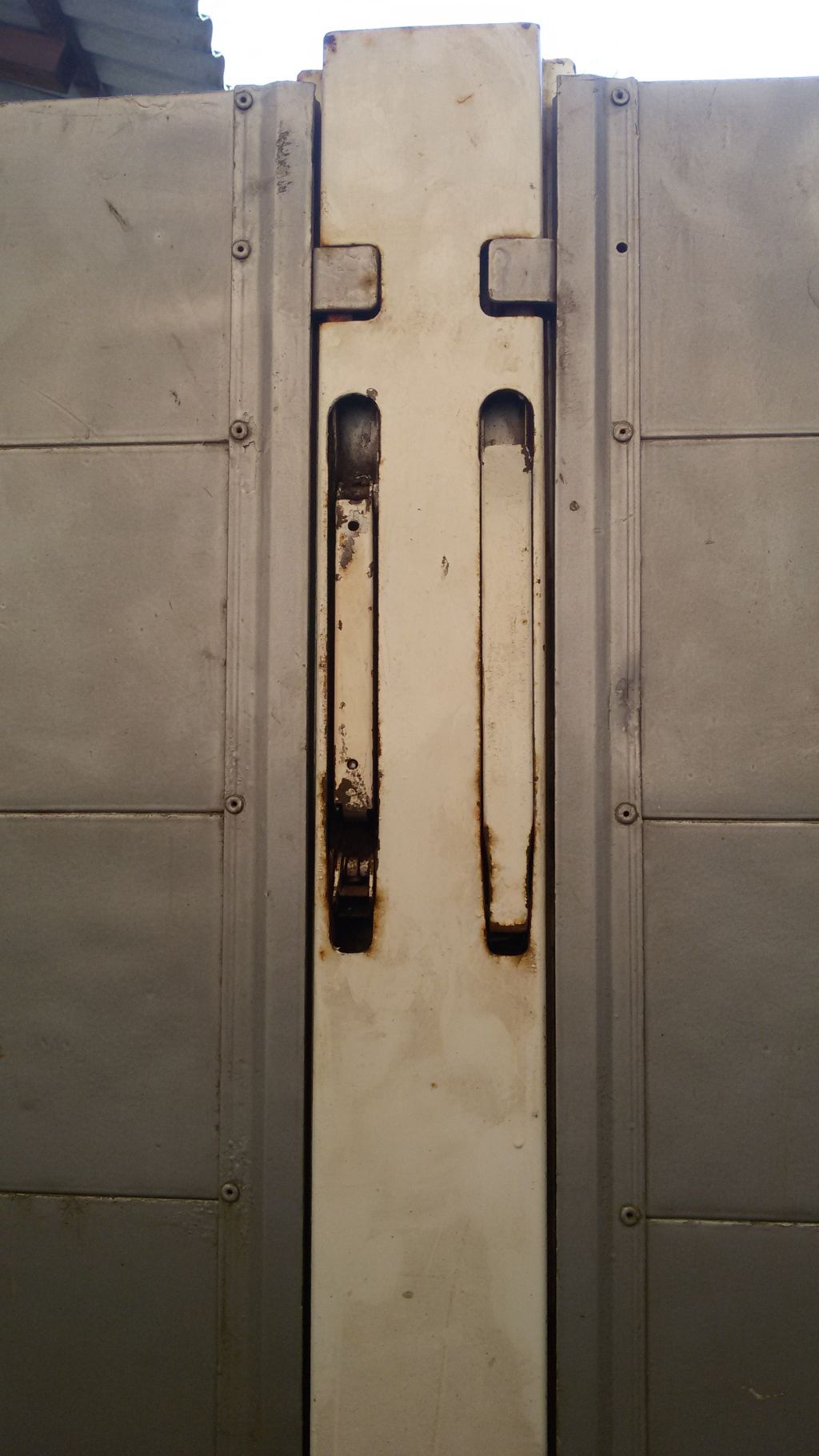

Sieh aus wie eine Kinnegrip Runge, wenn man den Hebel halb runterzieht geht der Brackenverschluß auf, wenn man weiter runterdrückt geht die Verriegelung der Runge(Mittelsteher) auf und man kann sie runterklappen oder auch abnehmen. Wenn die Runge lange Zeit nicht auf war Rostet der Halter unten fest. Mann muss den Handhebel dann von unten mit dem Hammer hochschlagen. Es gibt Ersatzeile für die Runge.....Website Kinnegrip

Hallo Ingo, vielen Dank für Deine Antwort!
Exakt, genau so ein Verschluß ist es.
Da ich die Bordwände auf dieser Seite nur selten öffne, scheint der von Dir beschriebene Effekt eingetreten zu sein...
Muß mich morgen mal bei Schwarzmüller schlau machen, was es so gibt und wie aufwendig der Tausch ist, mein Bruder ist zwar ganz gut mit Flex und Schweißgerät aber so etwas hat er halt auch noch nicht gemacht, schaun mer mal...
Gruß aus Ö, Franz

diese Klapprungen rosten gerne richtig fest.
ist als Ersatzteil fast lächerlich billig so das jede rep zeitvergeudung ist
ganz aufklappen notfals mit grossen Hammer und neugeben bei RAL,Winkler und div Diskontern erhältlich

Original von FranzS
Hallo Georg & Ingo!
Danke für die Tips, bin bei WINKLER fündig geworden und konnte das "Projekt Kinnegrip" endlich erfolgreich abschließen, allerdings nur
unter Einsatz von roher Gewalt (Flex, Brecheisen, Vorschlaghammer,...)
