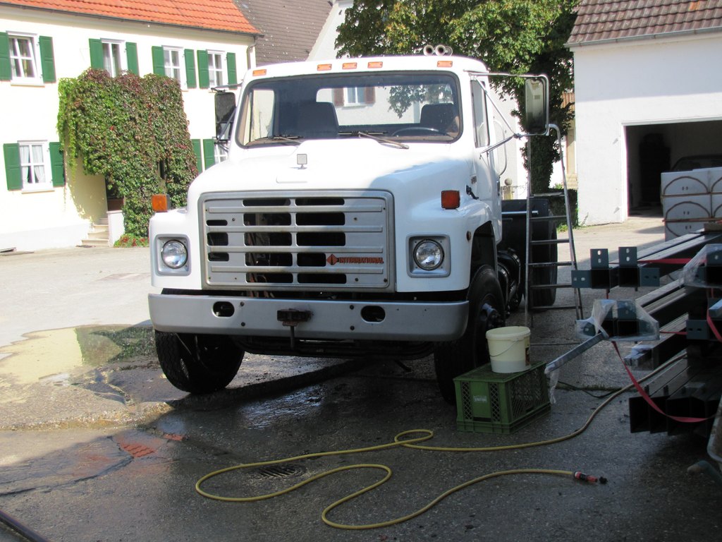

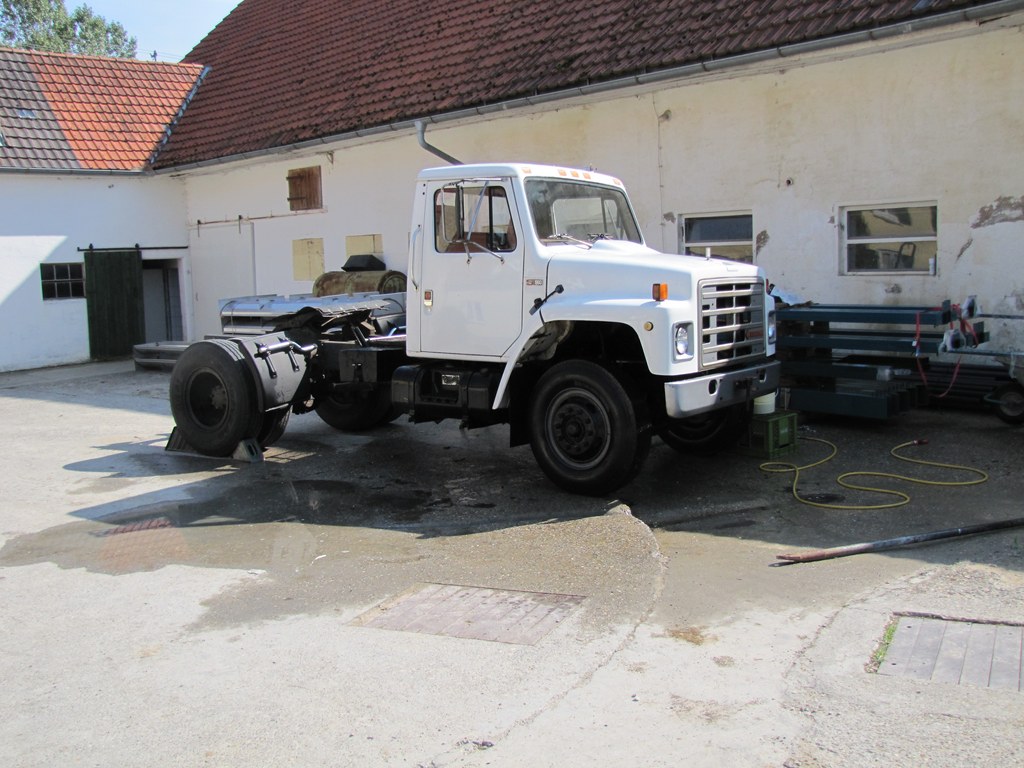

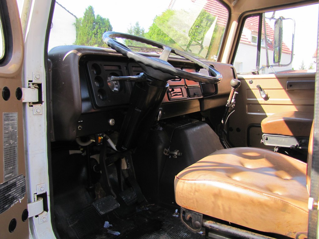

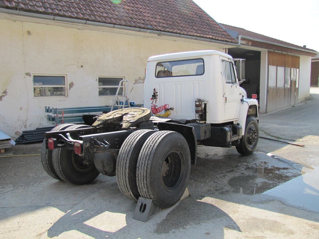

Nachdem die Restauration meines IH Loadstar 1600 zu 98% abgeschlossen ist (100% werden's wohl nie, egal bei wem) möchte ich mein neues Projekt vorstellen.
Es handelt sich dabei um einen International Navistar S1955 Tractor, Baujahr 1987 (eigentlich noch kein Oldtimer).
Angetrieben von einem IH DT-466 mit 7,2ltr Hubraum und ca. 230 PS
Das Getriebe ist ein Fuller RT 6610 10-Speed, die Achsen sind von Dana Spicer.
Da der LKW ursprünglich bei den US Streitkräften auf einer Base auf Griechenland als Umsetzfahrzeug diente hat er nur ca. 40 000 mls, keinen nennenswerten Verschleiß und kaum Rost. klatsch (fast schon langweilig großes Grinsen )
Daher ist er aber auch nur die Brot und Butter-Ausführung.

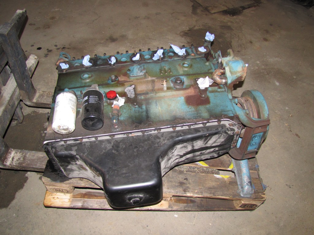

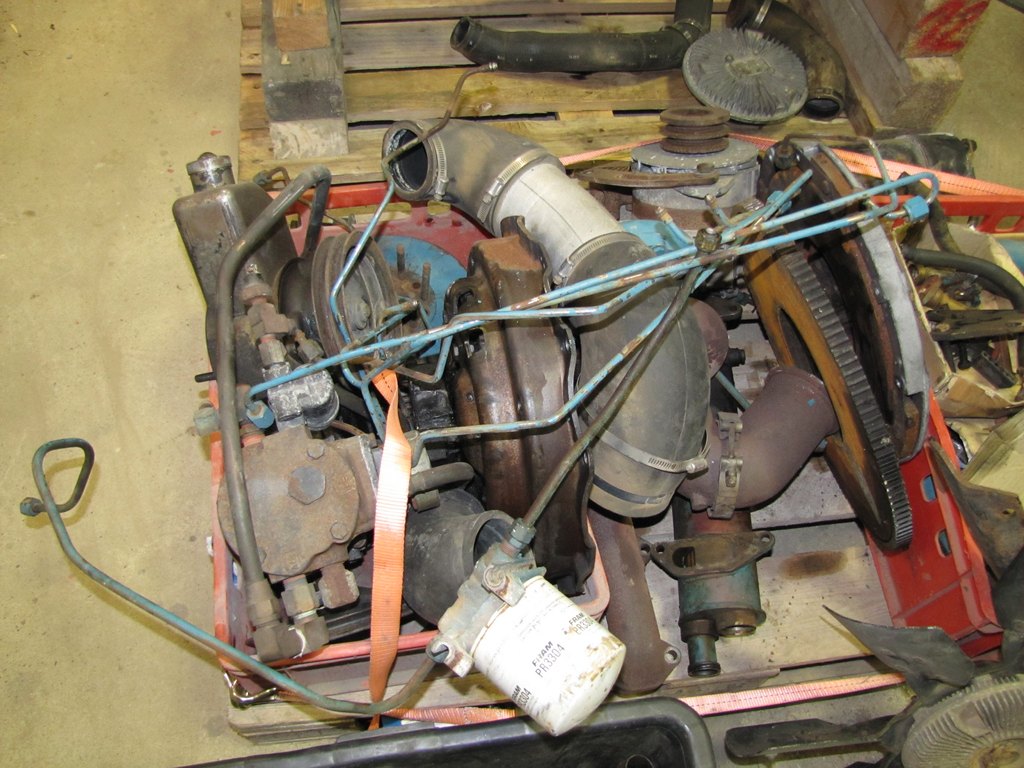

Aber langweilig wird es mir dennoch nicht, denn für ein schlußendlich doch nicht zustandegekommenes Traktorpulling-Projekt wurde ihm sein Herz entnommen.
Das war zwar dabei, aber nur als großes Puzzle, und das auch nicht komplett.
Hier erst mal die ersten Bilder:
scoutsman hat diese Bilder (verkleinerte Versionen) angehängt:

Werkstatthandbücher (deutsch und englisch) sind da und die Ersatzteilliste habe ich auf Microfiche.
Und das Web gibt auch noch was her.
Das Problem war/ist das bei dem Umbauversuch einige Teile modifiziert und einige für mich komplett unbrauchbar wurden.
Wie z.B. :
- Ventildeckel nicht mehr vorhanden
- Einspritzpumpe auf Pulling-Einspritzmenge aufgemacht (war aber eh nicht mehr da)
- das Antriebszahnrad für die Esp war nicht mehr auffindbar
- vorderer Gußdeckel von Einspritzpumpenabdeckung war nicht mehr vorhanden
- Messinghülsen für Einspritzdüsen entfernt und Adapter für größere Düsen eingesetzt
- einige Verrohrungen geändert
- Ölwanne von einem anderen Modell (diese hier passt zwar zum Motor, aber nicht zum LKW)
- es fehlen natürlich alle möglichen Schrauben ( Gottseidank habe ich eine Kiste voll UNC und UNF Schrauben und Muttern von früheren IHC Schlachtungen Pfeifen )

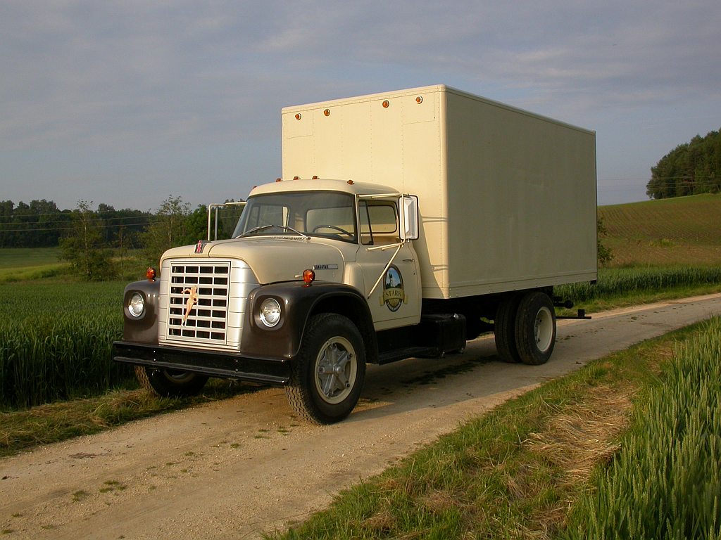

Hier noch ein Bild von Projekt 1( zumindest im LKW-Bereich, mit dem Virus infiziert wurde ich mit Traktoren)
scoutsman hat dieses Bild (verkleinerte Version) angehängt:
