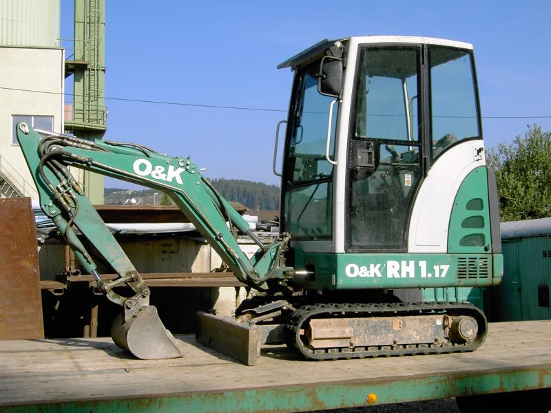

Tieflöffel - gleich angeschlagen für alle Marken ? |

Hallo Frank,
die Löffel mit ihren Schnellwechselaufnahmen kannst ohne Probleme unter den jeweiligen Baggerhersteller tauschen.
Das soll heißen, dass du z.B. einen Löffel mit Lehnhoff MS03-Aufnahme,welcher für einen 2,0to. Minibagger konstruiert wurde, sowohl bei einem Neuson ET20/24 verwenden kannst wie auch an einem Bobcat E20.
Das maßgebende und entscheidende Bauteil ist der Schnellwechsler, der am Bagger fest verbolzt ist. Da müssen die Laschen mit den Bolzendurchmesser u. in Abhängigkeit der Stielbreite zum jeweiligen Bagger passen.
Da kannst nicht einen Schnellwechsler mit 30er Bolzen von einen Yanmar ohne weiteres an einem Komatsu mit 30er Bolzen verwenden.
