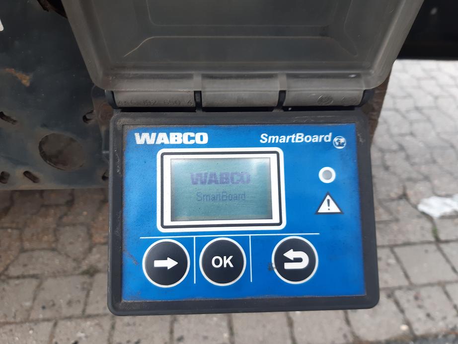

Servus, mir drängt sich eine Frage zu der Bedienung der Wabco-Liftachsensteuerung an Aufliegern auf. Einige neuere Auflieger ( hier speziell von Krone ) haben kein Schaltventil mehr, um die Liftachse zu steuern, anstelle dessen jedoch ein kleines, Zigarettenschachtel großes Computerkästchen. Die Bedienung dieses Kästchens bürdet mir allerdings einige Schwierigkeiten auf. Der Auflieger hat 3 Achsen, wovon die erste und dritte Achse als Liftachsen ausgeführt sind. Diese Achsen bewegen sich, je nach Ladungsgewicht, eigenständig hoch oder hinunter. Gerade bei Sammelgutladungen, wo die Packstücke quasi wie mit Radladern in den Auflieger geschoben werden und auf keinerlei Gewichtsverteilung geachtet wird, besteht die Gefahr, daß der Zug völlig instabil wird. Z.B. in Spurrillen oder Bodenwellen auf der Autobahn, wenn nur die Mittelachse des Aufliegers Bodenkontakt hat und die beiden anderen Achsen angehoben sind, passiert es, daß man teilweise 2 Fahrspuren zum Fahren benötigt, weil der Auflieger mit der Zugmaschine ein seltsames Spiel verfolgt. Auch ist es schon vorgekommen, daß in Bodenwellen die Antriebsachse der Maschine in die Luft gehoben wurde. Das ist beides nicht sehr spaßig, besonders dann nicht, wenn noch andere Fahrzeuge in der nähe sind.
Leider ist es mir bis heuer nicht gelungen, das besagte Computerkästchen so zu überlisten, das die Liftachsen nicht angehoben werden. Es konnte mir weder das Werkstattpersonal, bzw. die Rangierer der Spedition noch Vertreter der Fa. Krone und Wabco weiter helfen. Laut deren Aussage gibt es keine Bedienungsanleitung für diese Computerkästchen. Es soll jedoch bei youtube Erklärungsfilme geben, die ich jedoch auch noch nicht gefunden habe.
Zudem ist die Sicht auf die Bedientasten bei schlechtem Wetter (Regen/Schnee) sehr eingeschränkt, wenn man versucht ist, mit Brille oder Lupe die kleinen Symbole zu erkennen….
Sicherlich kann es sein, daß ich noch nicht reif für diese Computertechnik bin, dennoch halte dieses System für sehr gefährlich und Verantwortungslos, zumal es keine Bedienungsanleitung dazu gibt.
Gibt es jemanden, der eine Lösung zur Bedienung für mich hat? Also, daß dauerhaft alle Achsen gesenkt bleiben.
Gruß Harry winke
Harry Lehmann hat dieses Bild (verkleinerte Version) angehängt:
