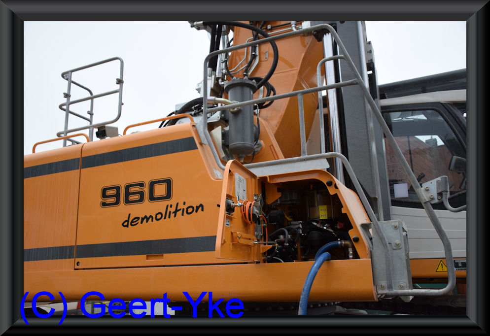

Der erste Liebherr R960 Demolition ist im Einsatz. klatsch
