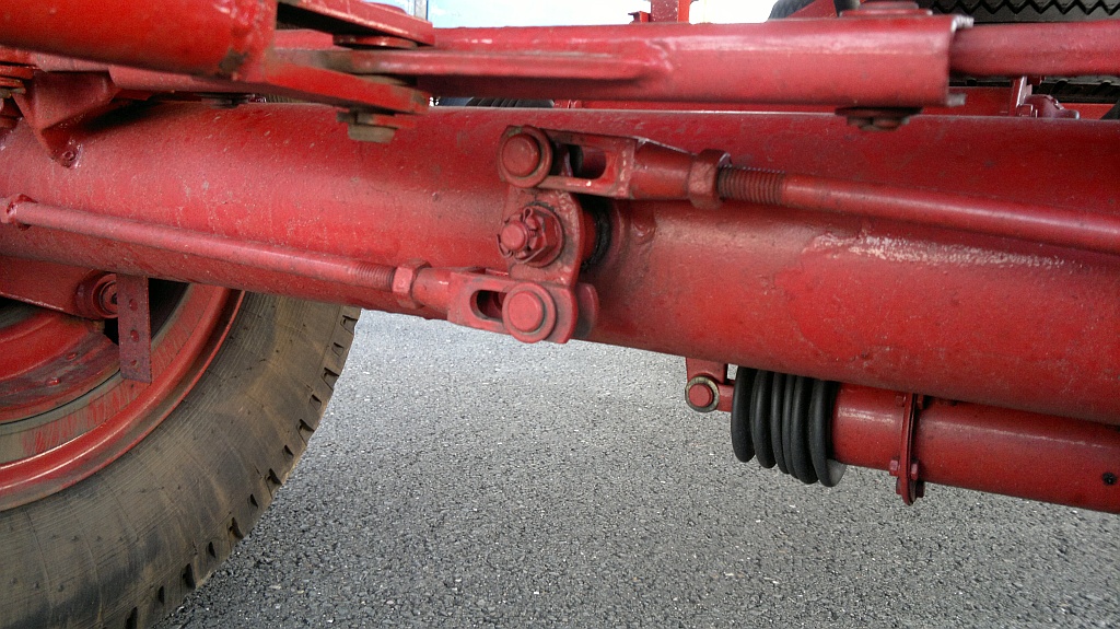

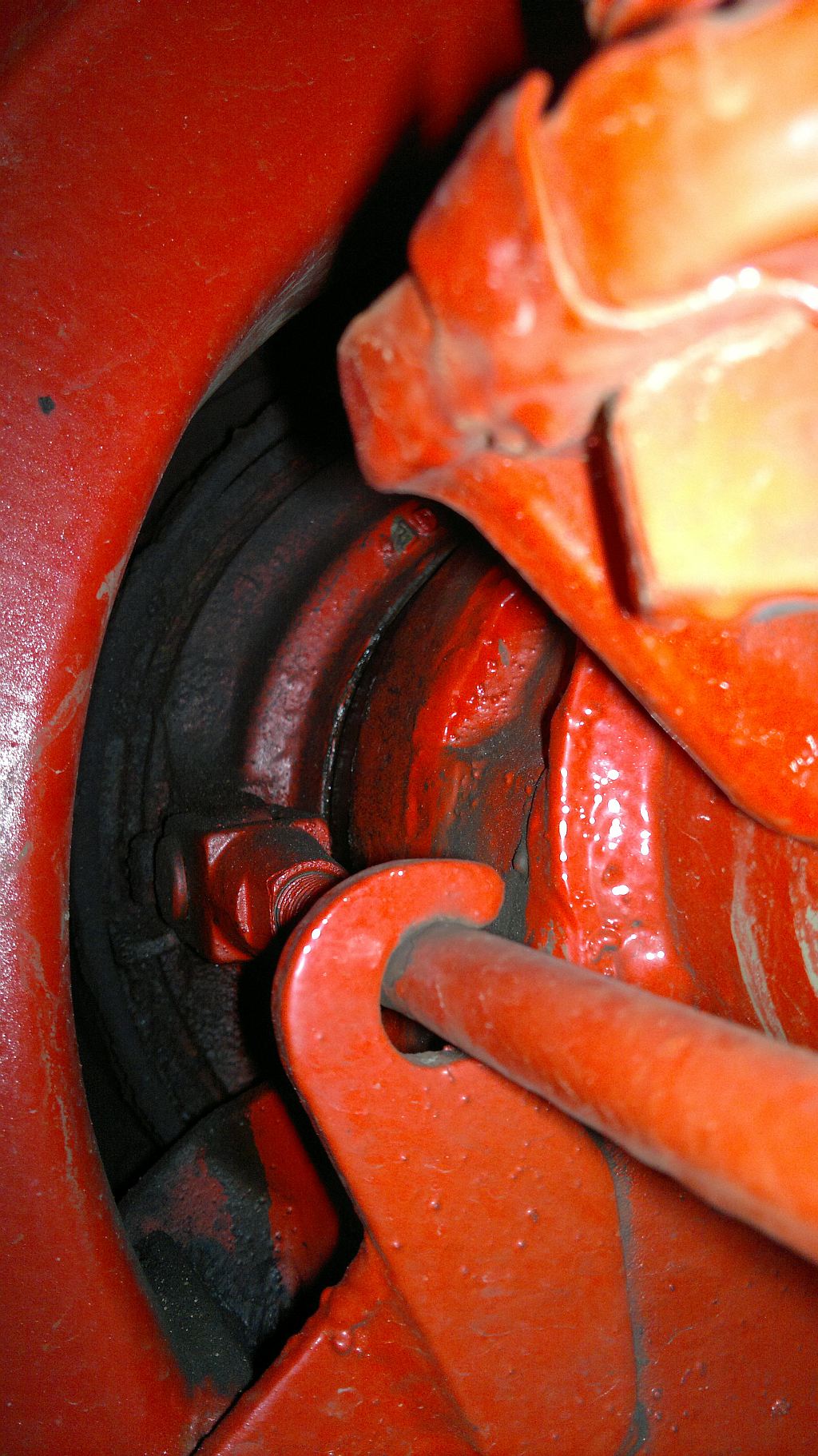

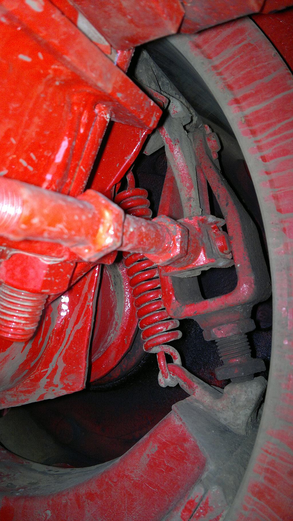

ich kann zum Thema leider nur ein paar Bilder von H.Hoffmanns Anhänger beisteuern. Wir haben mal vor Jahren für solch einen Anhänger die Trommeln ausgedreht. Ich kann mich leider nur noch daran erinnern das es ziemlich umständlich war die Nabe auf die Maschine zu spannen und das wie einen Mitnehmer gebaut haben damit sich beide Nabenhälften drehen.
Stefan

Ich bin auch sehr Neugierig nach die Wirkung der Ausgleichsnaben von Kässbohrer

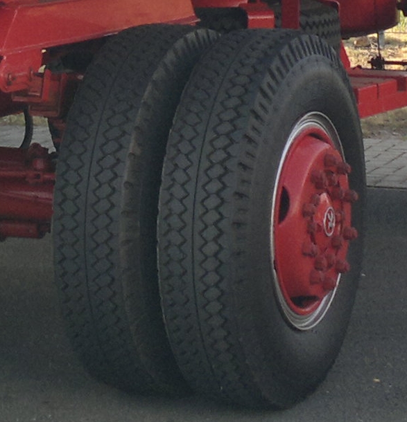

auf dem letzten Bild ist zu sehen, dass die
äussere Felge auf der Nabe nicht korrekt
montiert ist.
Die Muttern gehören nach innen und man
sieht nur die Platten, auf denen die
Radbolzen verpresst / verschweisst sind.
Nicht umsonst nannten wir "Alten" die A-Naben
auch die 30 Muttern Achsen..... prost Aufsmaul
Gruss :ben Christian

Hallo Christian,
wie meinst Du das die Muttern kommen nach innen?
Dann sind die hier auch "falsch" montiert. Das kann ich mir eigentlich nicht vorstellen....
