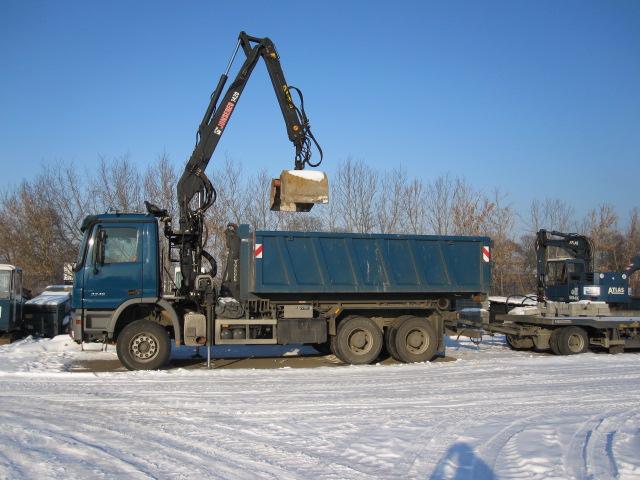

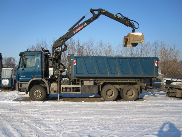

Jonsered 1420
Jonsered 1420 hat diese Bilder angehängt:
26.01.2010 19:55 Jonsered 1420 ist offline E-Mail an Jonsered 1420 senden Beiträge von Jonsered 1420 suchen Nehmen Sie Jonsered 1420 in Ihre Freundesliste auf
Dabei seit: 26.04.2005
Herkunft: Geleen, Holland
Alter: 48
Hallo Marvin,
schönes und seltenes Fahrzeug für Deutschland hast Du da!!
Warum habt Ihr den Jonsered Kran auf den Actros? oke er ist schnell und stabil, aber man kan im nicht zusammen legen.
Und der Hochsitz, das ist toch immer Kletterei, da war Wir ein Hochstand oder Fernsteuerung lieber.
Gruß,
Roger
BouwmachineWeb.com
Dieser Beitrag wurde 1 mal editiert, zum letzten Mal von Roger van Nispen: 26.01.2010 22:13.
26.01.2010 22:12 Roger van Nispen ist offline E-Mail an Roger van Nispen senden Homepage von Roger van Nispen Beiträge von Roger van Nispen suchen Nehmen Sie Roger van Nispen in Ihre Freundesliste auf MSN Passport-Profil von Roger van Nispen anzeigen
