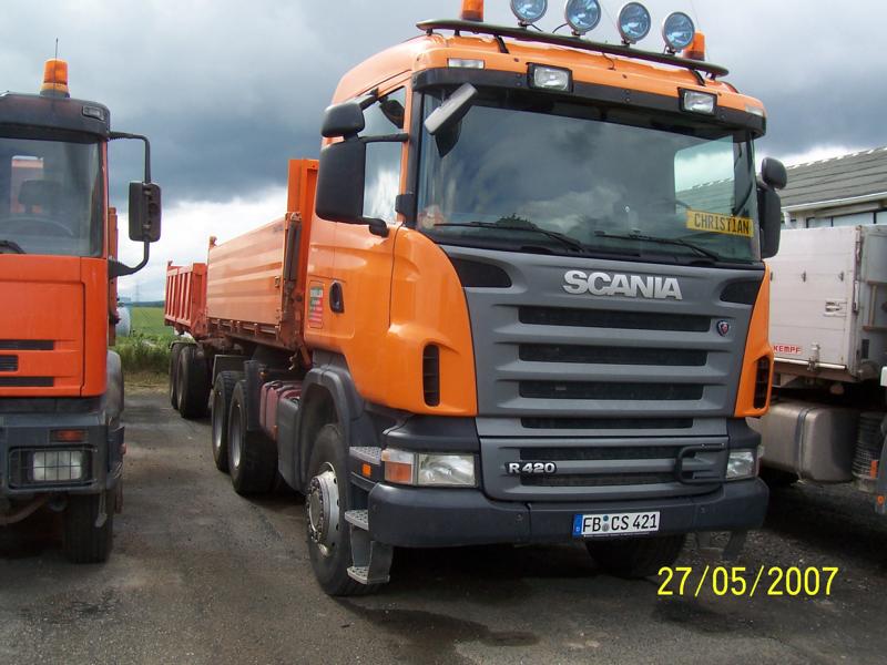

Ich denke mal das es der Scania ist ..... und der hat einen Dautel aufbau bin mir aber net 100% sicher
13.04.2008 20:09 L180E ist offline E-Mail an L180E senden Beiträge von L180E suchen Nehmen Sie L180E in Ihre Freundesliste auf MSN Passport-Profil von L180E anzeigen
Usergeloscht13012016
Hallo Christian,
fotografiere doch den Lkw mal von vorne, damit man weis von wem man spricht... Am besten so fotografieren, daß man auch den Aufbau Hersteller erkennt!!
Dann müssen hier die "Spezialisten" keine unnötigen Mutmaßungen tätigen... zwinker zwinker
gröhl gröhl Ich kenn ja das Auto, hab mir eben nochmal das letze bild angeschaut und bin mir sehr sicher das es der Scania ist. http://www.baumaschinenbilder.de/forum/attachment.php?attachmentid=202481
