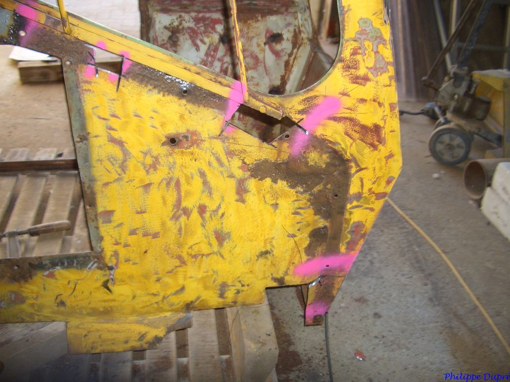

Danach wurde die Kabine angeschliffen und "rumgebrutzelt".
Defekte Bleche wurden getauscht wie auf den Bilderm zu sehen.
Die Kabine war noch relativ in Ordnung im Vergleich zum Rest.
