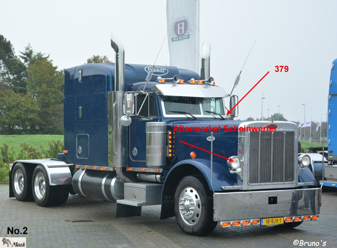

Eine nooch viel spätere Antwort Pfeifen
Der Peterbilt 359 wurde von 1967 bis 1987 gebaut.
Der Peterbilt 379 wurde von 1987 bis 2007 gebaut, er war der Nachfolger des 359.
Ein Unterschied sind die Frontlampen, sie waren beim 359 rund und meistens doppelt. Der 379 hat eckige Lampen. Das ist aber wie Sammy geschrieben hat, eine Sache, die oft gewechselt wird. Es werden schonmal an einen 379 Lampen von einem 359 geschraubt. Für Peterbilt gibt es eine RIESIGE Auswahl an Zubehör.
Der sicherste Unterschied den 359 und den 379 zu unterscheiden ist die Kabine.
Die 359 Kabine ist kleiner als die vom 379, das kann man fast nicht unterscheiden, wenn nicht ein 379 nebenan steht.
Das wichtigste sind die Scheibenwischer. Wie Sammy schon geschrieben hat, ist der linke Scheibenwischer, beim 359, mehr gegen die Mitte angeordnet.
Die 359 Kabine hat auch kleinere Fenster und sie stehen mehr senkrecht zu den des 379. Auch ist der untere Fensterrahmen höher, dass kommt von der kleineren Scheibe.
Alles andere ist austauschbar, und ist kein sicherer Hinweis.
z.B. wurden schon 379 Lampen an einen 359 montiert. Oder ein 359 Kabine wurde auf ein 2000er Chassis montiert, sah aus wie ein 359, hatte aber die Technik von einem 2000er. Auch auf die Motorhaube ist kein Verlass. Frühe 359 hatten BBC 119’ später dann 127’. Der 379 hat 127’, oder mehr.
Bild No.1 zeigt die Scheibenwischer vom 359
Bild No.2 zeigt die Scheibenwischer vom 379
Bild No.3 & No.4 zeigt die höhe bis zur Scheibe, da der 359 kleinere Scheiben hat, ist die Distanz vom 359 grösser.
Bild No.5 die beiden im Vergleich
Bild No.6 zeigt die originalen 379 Frontscheinwerfer.
Hoffe das hilft. smile
Gruss Bruno großes Grinsen
P.S. vielleicht kann man die Frage und die Antworten in den Peterbilt Thread verschieben Pfeifen
