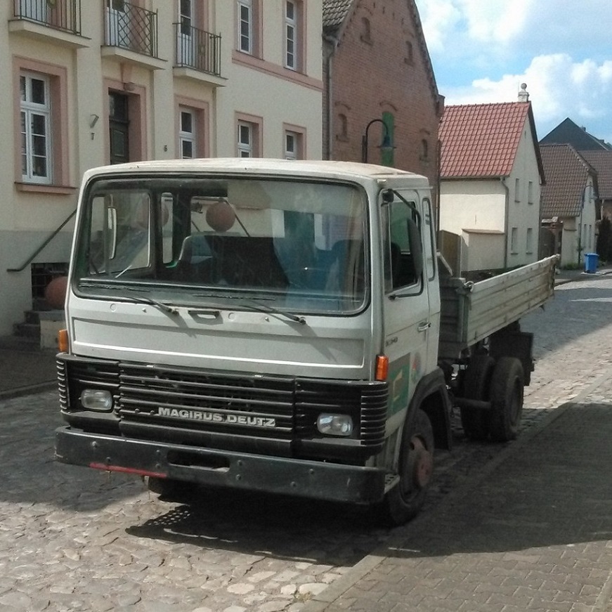

Darum vorab noch einige Info´s zu meinen 90 M 7 FK
Das Fahrzeug wurde im November 1975 gebaut und im Dezember 1975 erstmals zugelassen. Somit zählt der 90 M 7 noch zu der ersten MK Bauausführung. Im März 1976 gab es schon die erste große Änderung bei der MK Baureihe.
Der Magirus befand sich beim Kauf 2015 bis auf 3 Teile, die Blinker und ein Spiegelhalter im ursprünglichen Bauzustand und hatte sage und schreibe nur 104000 km gelaufen, ein Magirus Fachmann hat mir vor kurzen noch bestätigt das die KM Leistung für den Wagen passt.
Grund war hierfür wohl das der 90 M 7 zwei mal längere Zeit abgemeldet war.
Alleine beim vorherigen Besitzer, der den Wagen nur 3 Monate gefahren hat, hat der Wagen 17 Jahre abgestellt in einer Scheune gestanden bevor ich diesen gekauft habe. Ich bin jetzt der vierte Besitzer. Der erste Käufer muss den Wagen auch nur wenige Jahre gefahren haben bevor er den stilllegte. Auch der zweite Besitzer hat den Wagen nur 5 Jahre gefahren bevor er den ebenfalls stilllegte, hier hat der Wagen danach 10 Jahre abgestellt gestanden.
Somit hat der 90 M 7 FK von jetzt fast 41 Jahren über 27 Jahre nicht gelaufen. Dieser Umstand und das sich der Magirus 90 M 7 für sein Alter in einem relativ gut Zustand befand war letztendlich für den Kauf entscheidend.
Somit habe ich mir meinen seit meiner Kindheit bestehenden Wunsch einen eigenen Magirus zu haben erfüllt.
Denn wie schon in Solmbecker Beitragsreihe geschrieben, bin ich mit Kippern groß geworden, da wir zuhause einen Kohlenhandel/Brennstoffhandel hatten und unser Magirus Mercur mein Lieblings-Lkw war. Deshalb auch der Wunsch mal einen eigenen Magirus zu haben.
Da ich mich schon immer die MK Baureihe interessiert hatte und ein anderes Magirus Projekt mir eine Nummer zu groß war habe ich mich
nach einem Hinweis für den 90 M 7 FK entschieden.
Hier 3 Fotos meines Magirus 90 M 7, aufgenommen kurz vor dem Transport
nach Hause.
Mehr dieser Tage
Luftgekühlte Grüße
