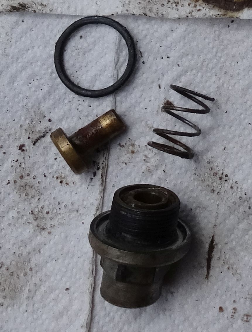

weiter geht´s.
Im zerlegten Zustand zeigt sich schnell, dass die kleine Nutringdichtung ihrem Namen keine Ehre gemacht hat (eigentlich müsste man von Nutring-undichtung sprechen…). Ich habe trotzdem alle vier Dichtungen erneuert. Es sind zwei verschiedene Größen von Dichtungen eingebaut. Drei mit den Maßen 12 x 24 x 6 x 3 und eine mit den Maßen 7 x 14 x 3,5 x 1,75. Alle vier sind aus NBR (synthetischer Acrylnitril-Butadien-Kautschuk, engl. Nitrile Butadien Rubber; sehr gute Beständigkeit gegen Öl, Benzin und Diesel). Weil die kleinen Dichtungen schwer zu beschaffen waren, habe ich die dann aus PU (Polyurethan, auch gut gegen Öl und Kraftstoffe beständig, aber härter als NBR) gekauft, was man an der blauen Farbe erkennt. Die großen Nutringdichtungen sind Dichtungen für die Stößel für die einzelnen Gänge. Das Voith DIWA 501-Getriebe gab es in verschiedenen Ausführungen als 3-Gang-Getriebe (2V/1R) und als Zweigang-Getriebe (1V/1R). In den Büffel-Raupen BL100, BL130, BL160 und BL200 war nur das 2-Gang-Getriebe eingebaut (in BL100 und BL130 das pneumatisch gesteuerte Getriebe, in BL160 und BL200 die hydraulisch gesteuerte Variante. Mit dem 3-Gang-Getriebe wären die Raupen im 2. Vorwärtsgang viel zu schnell gewesen). Die kleine Nutringdichtung ist für die Raste der Nockenwelle. Dadurch bleibt der Schalthebel in der gewählten Position eingerastet und springt von selber nicht raus. Auf den Fotos vom ausgebauten Schaltventil sieht man das nicht, da die Raste nur mit Druckluft funktioniert.

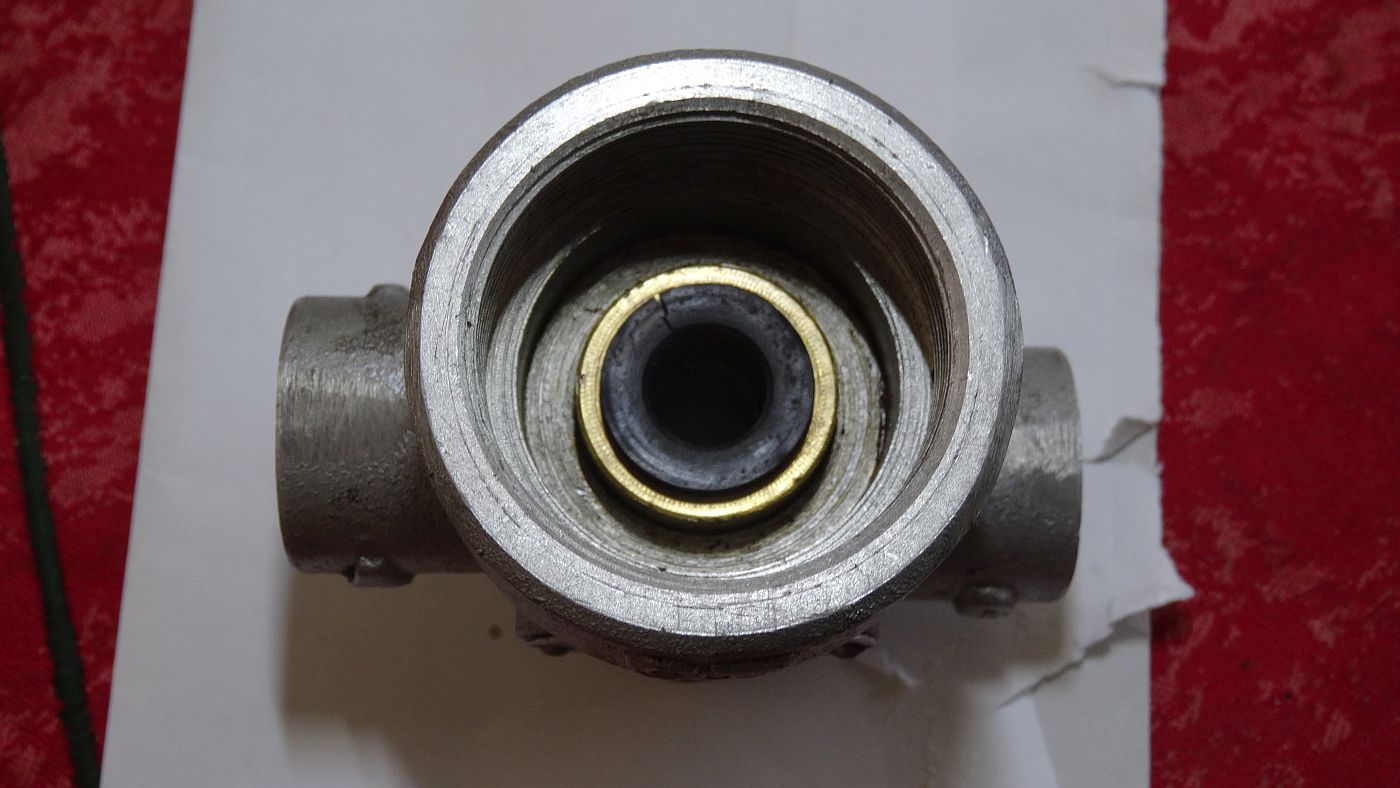

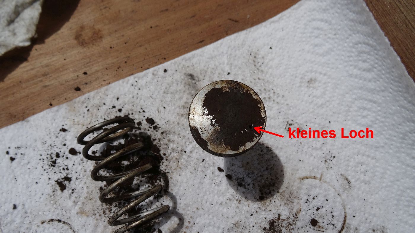

Hier kommt Teil 8
Nachdem das Schaltventil wieder dicht war, zeigte sich beim nächsten Test eine undichte Stelle im Relaisventil. Also habe ich das Relais-Ventil ausgebaut und zerlegt. Nach dem saubermachen zeigen sich vier „Baustellen“, 1. das Gehäuse ist innen bei der weiten Öffnung deutlich korrodiert, 2. die Flachdichtung vom großen Stempel mit dem kleinen Loch ist ausgelutscht, 3. O-Ring vom Einsatz vom kleinen Stempel und 4. Flachdichtung in der Führung vom kleinen Stempel. Aber ich hatte ja noch einen Ersatzteilspender und habe von dem das Relaisventil ausgebaut, in der Hoffnung, dass das in einem besseren Zustand ist. Die Fotos zeigen leider das Gegenteil. Das war völlig unbrauchbar. Dann hatte ich die Idee, im Internet nach so einem Ventil zu suchen, da findet man aber nichts. Man findet zwar Relaisventile von anderen Herstellern, die hätten dann aber wegen den Dimensionen und den Druckwerten nicht gepasst. Also habe ich die Fa. Knorr kontaktiert und gefragt, ob die vielleicht noch ein 50 Jahre altes Neuteil in der hintersten Ecke ihres Lagers haben. Ich erhielt die erfreuliche Nachricht, dass die Produktion dieses Ventils nicht eingestellt wurde und es immer noch erhältlich ist, Knorr aber nicht direkt an mich (Privatperson) verkaufen kann, sondern der Verkauf über einen Zwischenhändler erfolgen muss. Ein paar Tage später habe ich dann das Angebot vom Händler erhalten. Das hat mich total umgehauen. Ich dachte erst, dass da das Komma um eine Stelle zu weit nach rechts gerückt ist. Dann ist mir aber aufgefallen, dass der Liefertermin ab Bestellung mit 270 Kalendertagen angegeben ist. D.h., die haben das Ventil gar nicht auf Lager, sondern fertigen es einzeln neu an. Das erklärt dann auch den hohen Preis. Da die Raupe incl. Transport nicht mal halb so viel gekostet hat, habe ich das Angebot dankend abgelehnt. Also musste ich das Ventil selber instand setzen.

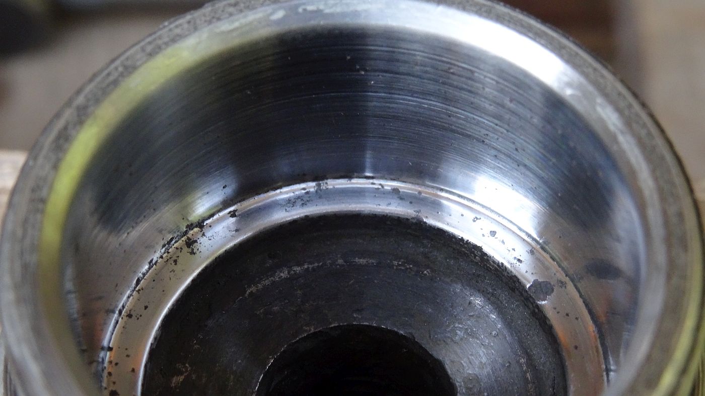

Die Dichtungen auswechseln war prinzipiell kein Problem bis auf das Gefummel mit der Flachdichtung im Innern der Führung für den kleinen Stempel. Die Korrosionsspuren im Gehäuse vom großen Stempel wollte mit Nassschleifpapier wegschleifen, was auch gut funktioniert hat. Dadurch wird der Innendurchmesser des Gehäuses aber um ein paar Hundertstel Millimeter größer. Passt dann die neue Dichtung noch oder ist die zu klein? Jetzt kommt das kleine Loch im großen Stempel ins Spiel. Trifft die Druckluft auf den großen Stempel, dann geht sie auch durch das kleine Loch in die Nut für die Flachringdichtung und drückt die Flachringdichtung dann von hinten nach außen und diese dichtet dann zum Gehäuse hin ab. Clever gemacht von Knorr, vielleicht sogar im weiser Voraussicht, dass man das Ventil nach 50 Jahren gelegentlich überholen muss.
Nachdem das Relais-Ventil wieder zusammen- und eingebaut war, war beim nächsten Drucktest kein Pfeifen oder Rauschen mehr zu hören. Ich habe dann auch mal den Schalthebel nach vorn und nach hinten bewegt, um zu sehen, ob das Schaltventil auch geht. Beim Vorwärtsgang habe ich dann ein ganz leises Blubbern von ganz unten gehört. Das muss wohl aus dem Getriebe kommen. Wenn der Schalthebel auf „Vorwärtsgang“ steht, dann gibt das Schaltventil für die Druckluft den Weg zum Getriebe frei. Die Druckluft strömt in einen Zylinder im Getriebe, der ausfährt und dadurch das Bremsband für den Vorwärtsgang schließt und die Raupe fährt nun vorwärts. Wenn´s dann im Getriebe blubbert, dann könnte das ein Hinweis darauf sein, dass die Dichtung vom Druckluftzylinder für das Vorwärtsgang-Bremsband undicht ist, die Luft aus dem Zylinder entweicht und durch das Getriebeöl in das Gehäuse vom Getriebe strömt, was das Blubbergeräusch verursacht. Dann müsste ich noch das Getriebe aufmachen, die Druckluftzylinder ausbauen und die Dichtungen (am besten für beide Zylinder) erneuern. Unter dem Carport wäre diese Reparatur schwierig gewesen, weil ich auf dem unebenen Untergrund mit dem Rollbrett ganz schlecht drunter gekommen wäre. Außerdem wollte ich jetzt einfach überprüfen, ob die Raupe wieder fährt, ohne Druck zu verlieren und deshalb habe ich die Abdichtung der Druckluftzylinder im Getriebe erst mal verschoben. Also habe ich Batterien angeschlossen, den Zündschlüssel reingesteckt und den Startknopf gedrückt…und der Motor startete nicht. Auch nach mehreren Versuchen schwieg der MWM D 232 V6 beharrlich.
