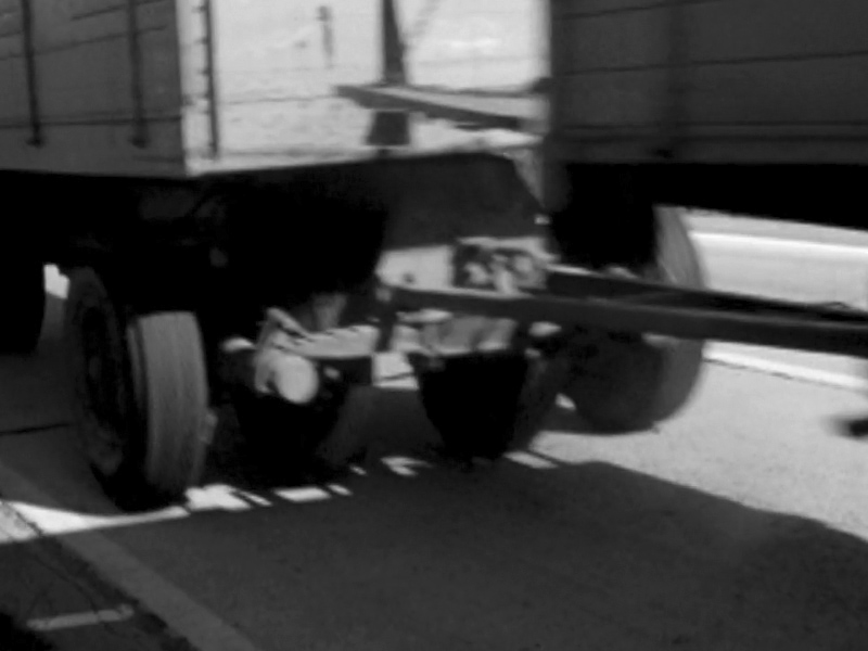

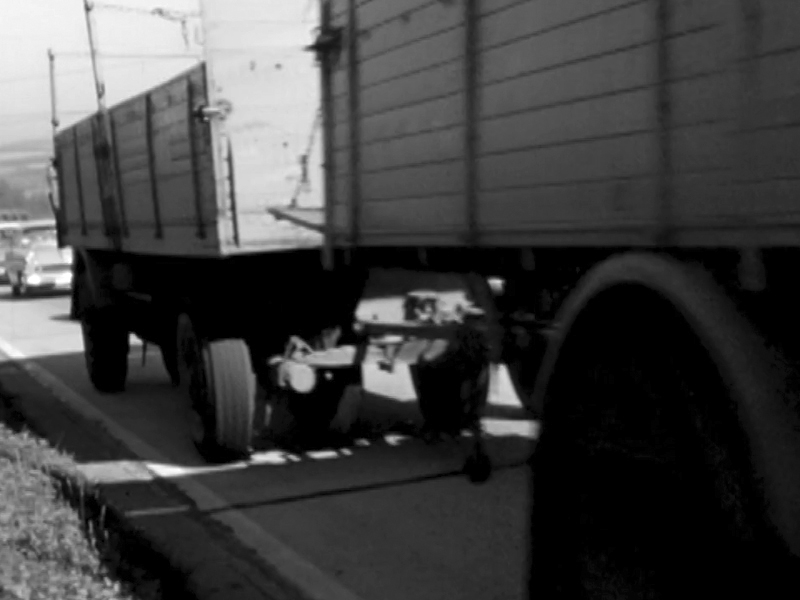

Damit jetzt nicht alle diese Szene zum siebenunddreißigsten Mal vor- und zurückkurbeln müssen, hier mal zwei Standbilder. cool
Edit: Erst jetzt schuppt es sich auch mir von den Augen: Der Anhänger hat Pendel-Halbachsen wie bei DAF oder > Eylert < .
Und damit benögt er auch einen Drehkranz.
Edit: Leider habe ich von DAF nur die feste (Auflieger-)Achse gefunden. Klar ist jedenfalls, dass eine Feder vor und eine Feder hinter jedem Halbachs-Paar liegt und sich die Halbachsen aufgebockt frei drehen können, um überhaupt einen Reifenwechsel durchführen zu können.
https://myntransportblog.wordpress.com/w...-serie-hd-c.jpg
https://myntransportblog.wordpress.com/w...as-trailers.jpg
Die Ansicht vom Drehkranz der vorderen Achse wäre jetzt das eigentlich Spannende gewesen. ahnung Schade.

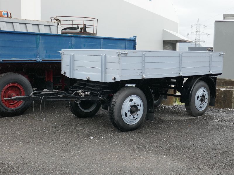

das ist eine in Holland weit verbreitete Achsanordnung zweier Stummelachsen, dort als Schommelachs bezeichnet. Bei uns wurde so etwas nur sehr vereinzelt verbaut und hat seine Bedeutung bei Schwerlasttransportern erlangt. Die verbauten zwei kurzen Pendelachsen erlaubten eine gleichmässige Lastverteilung bei seinerzeit noch häufigen runden Fahrbahnoberflächen, weil die Einzelachsen mittig aufgehängt waren und somit drehbar waren und sich der Fahrbahneigung anpassen konnten.
palmstroem hat dieses Bild angehängt:

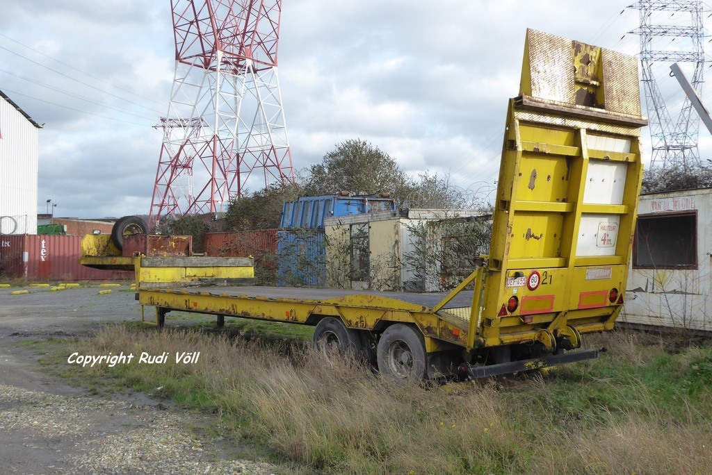

Deutlich jünger, aber sicher auch schon H-Kennzeichen-tauglich ist dieser Tiefladeauflieger von Fruehauf, den ich im Dezember 2023 im Belgischen Lüttich entdeckt hsbe.

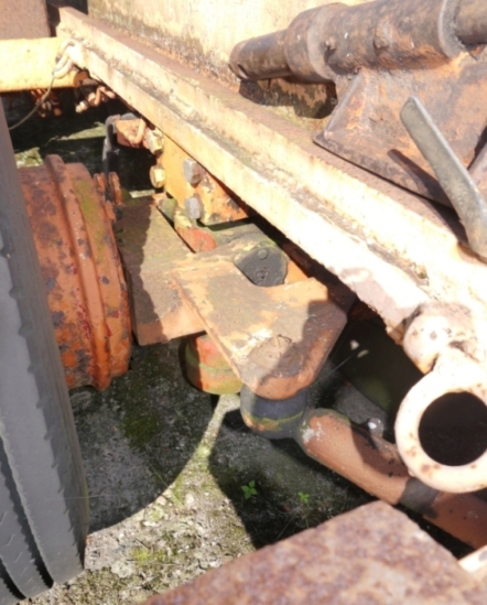

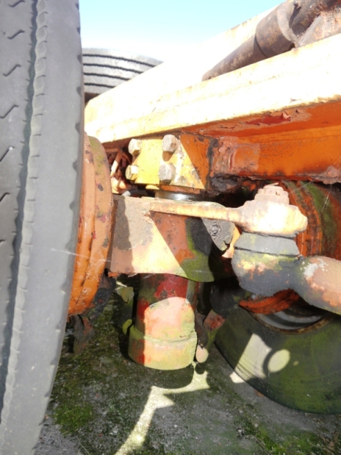

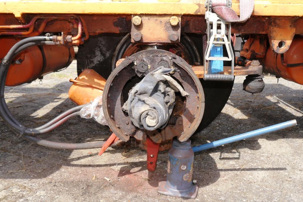

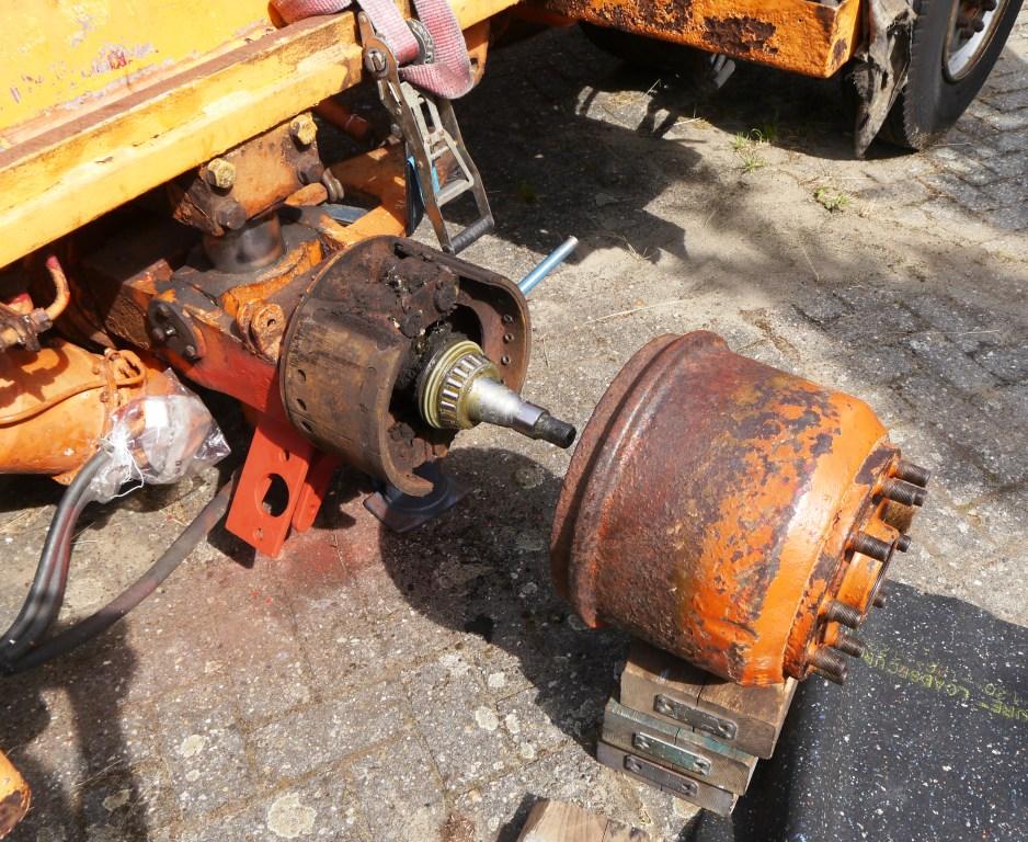

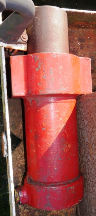

zu den SCHEUERLE-Pendelachsen habe ich Bilder von meinem ehemaligen SCHEUERLE PWK 45.5 Straßenroller ausfindig gemacht. Vielleicht bringen diese Bilder noch einige Einblicke.
Ich hatte damals an einer nicht gelenkten Halb-Achse ein Bremsenproblem. Zum Glück außen, die Montage innen ist Strafarbeit.
Ich habe mich (telefonisch) mit dem leider verstorbenen technischen Leiter der DB-Schwerlastgruppe Herrn E. Horvay u. a. auch über die SCHEUERLE-Hydraulik-Pendelachsen unterhalten. Herr Horvay war der Meinung das diese Anordnung falsch herum aufgebaut war (oben/unten). Leider kann man Ihn heute nicht mehr dazu befragen. Er hat seinerzeit auch den Bau des PWK 45.5 bei SCHEUERLE begleitet und in der Modell-Auto-Zeitschrift 2/88 Seite 13 darüber einen Foto-Bericht erstellt.
Beste Grüße
Ralf
