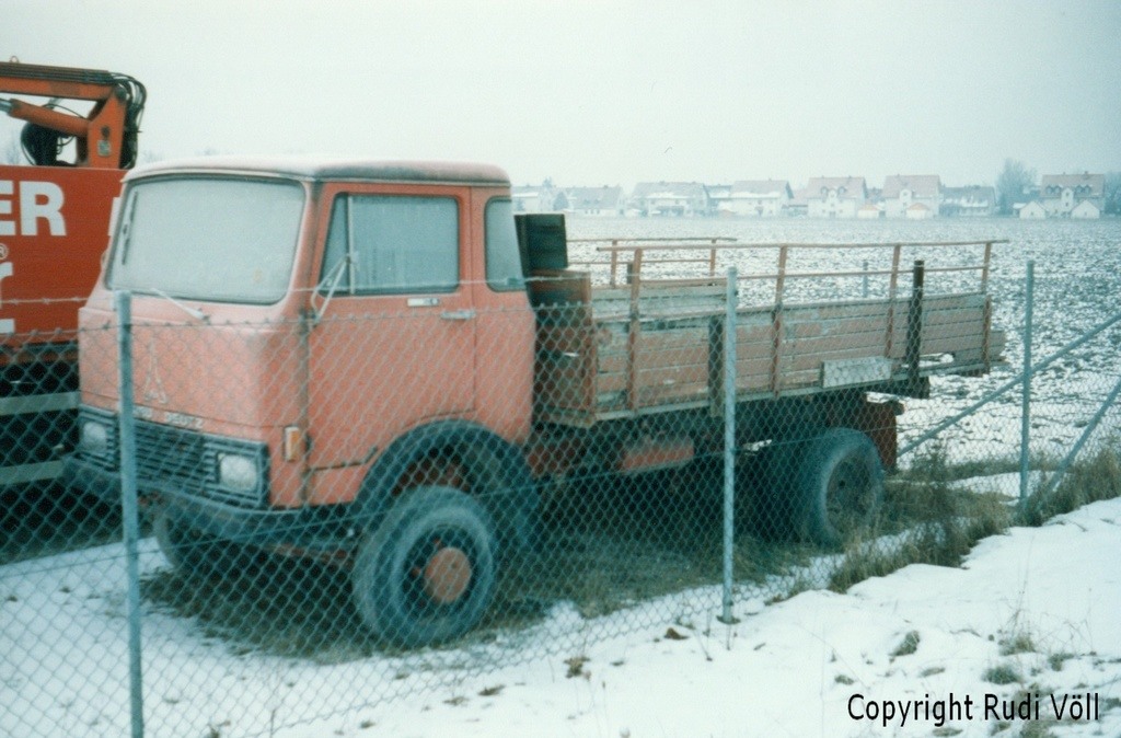

Diesen 80D8FK Kipper habe ich im Februar 1996 in Hallbergmoos fotografiert. Der schien damals ja noch eine ganz gute Substanz zu haben. Was wohl aus ihm geworden ist ahnung
