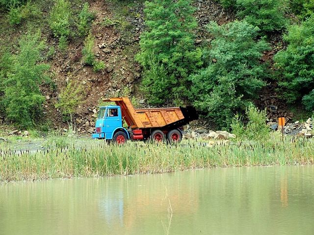

Schaut euch bitte mal das Fassungsvermögen der beiden Mulden genauer an. Die Muldenoberkante liegt zumindest gleich hoch, die Unterkante scheint bei der Jet tiefer zu liegen. Aber das täuscht! Die Jet ist anders aufgebaut, die Seitenbleche sind weiter heruntergezogen gegenüber dem Muldenboden.

Über die Breite brauchen wir nicht zu reden - 2,50 m bei beiden.
Und die Länge?
Die Jet scheint länger zu sein. Aber sie fängt aufgrund der Schräge vorn auch nicht so früh an wie die beim KEMPF-Kipper.
Damit ist das Fassungsvermögen der Mulden gleich.
Interessanter wird es bei den Gewichten! Und dann kommen noch die Abmessungen... Radstände, Abstände Doppelachs-Mitte zur Fahrerhausrückwand. Es bleibt spannend.

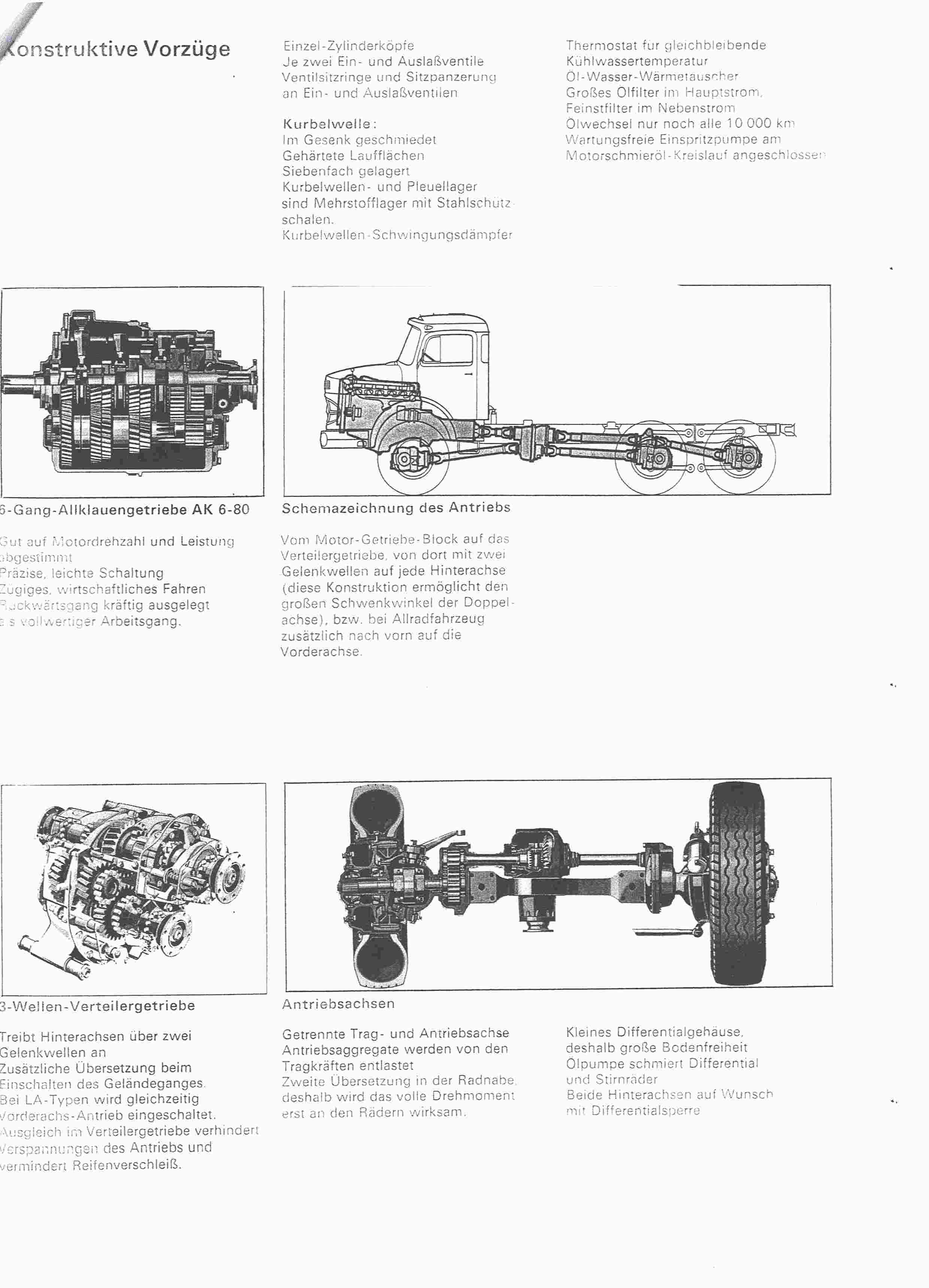

der Rundhauber-Dreiachser hatte das auch! LK bzw LAK 2624.... zwei Wellen vom Verteilergetriebe nach hinten, eine kurze, eine lange, für jede Achse getrennt.
Beim NG wurde das nicht übernommen.
Die eigentlichen Tragkörper der Achsen waren bei den NG 2626, 2632 nur für 10 Tonnen ausgelegt.
Bei den Zweiachsern hingegen war man bei allen Fabrikaten längst von der 10-Tonnen-Achse weg, auch in den 16-Tonnern arbeiteten hinten 13-Tonnen-Achsen. Bei Henschel seit 1964 - weshalb es zwischen HS 16 und HS 19 TAK kaum einen Unterschied gab (lediglich in der Verteilung der Bremskraft vorn/hinten).

gibt es ein Foto von den 2 Kardanwellen ab Verteilergetriebe?
Kann mir das bildlich gerade garnicht vorstellen.
Danke schon mal.
Matthias

Ein Bild davon habe ich gerade nicht zur Hand (bin ja auch kein DB-Experte
Das Verteilergetriebe hat eben vier Anschlußflansche statt drei. Vorn oben der Antrieb vom Schaltgetriebe, vorn unten der Abtrieb zur Vorderachse. Hinten allerdings nicht nur einen Abtrieb, wie üblich, sondern zwei.

Servus Manfred,
danke für das Prospekt,
war die Kardanwelle die zur letzten Achse ging, noch mal auf dem vorderen Achsgehäuse abgestützt??
Matthias
08.09.2010 18:46 |
MB-Driver
Dabei seit: 23.07.2007
Name: Manfred Herkunft: Weserbergland
ja war dort nochmals gelagert, muß ja die Bewegung parallel zur unteren Welle mitmachen, Zwischenlager wie bei Fahrzeugen mit langem Radstand.
