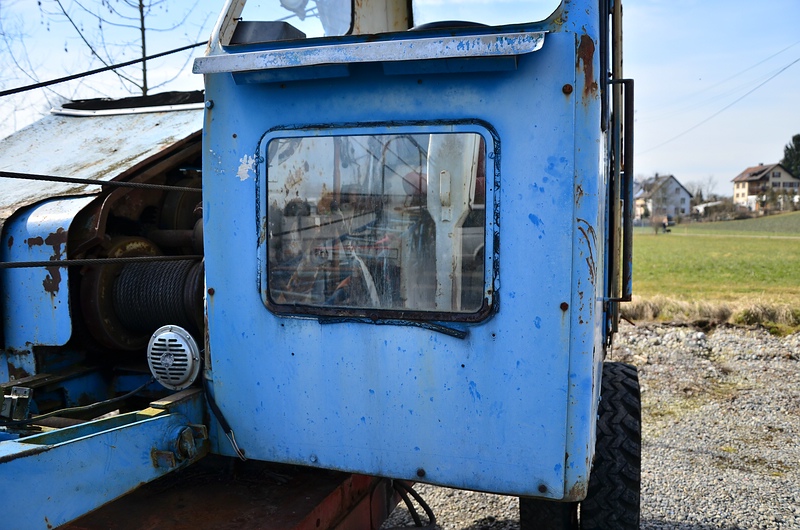

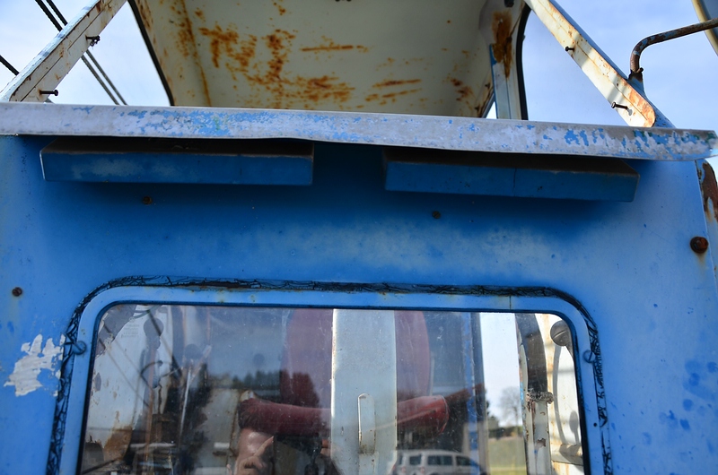

ich denke auch, dass die untere Frontscheibe das Resultat einer improvisierten Reparatur ist.

Schöne Maschine, herzlichen Glückwunsch. Das untere Frontteil der Kabine (mit der kleinen Scheibe) und das Heckteil des Aufbaus sind mal ersetzt worden wie es aussieht. Googel mal Bilder vom 301 er, so haben sie fast alle ausgesehen. Eine Kranwinde für kraftschlüssiges Senken hat er drin. Die hydraulische Lenkung im Unterwagen ist wohl selbstgebaut. Über die Batteriegröße mach dir mal keine Gedanken solange er damit anspringt. Bei der Bereifung scheinen unterschiedliche Größen aufgebaut zu sein. Normal gehören da 7.50-20 drauf. Hast du auch Unterlagen zu dem schönen Bagger? Ansonsten wende dich doch mal an die IGHB. Stefan kann dir sicher weiterhelfen, auch in Bezug auf Fachfragen.

deine Vermutungen sind richtig. Die untere Frontscheibe ist immer wieder kaputt gegangen, so hat man ein Blech davor geschraubt und eine Scheibe von einem VW Bus montiert, da diese vom Autoabbruch massenweise vorhanden waren, und somit immer kostengünstig ersetzt werden konnte.

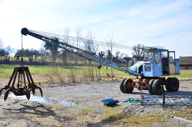

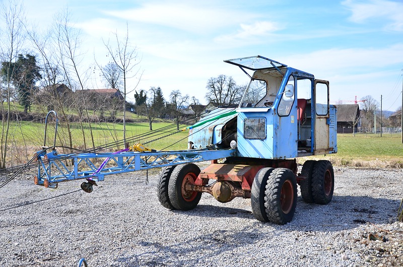

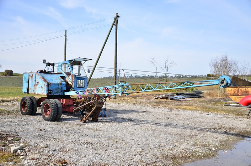

Zwischendurch bekamen wir dann noch Besuch von diesem bekannten Vogel hier, die Tante JU 52 mit Falken Bier Werbung.
Der Werbungsslogan trifft hier wohl voll zu: "Trink Falken Bier, dann steht er dir"
Ich habe die Bilder mal etwas vergrößert, da ich nicht das richtige Objektiv montiert hatte.

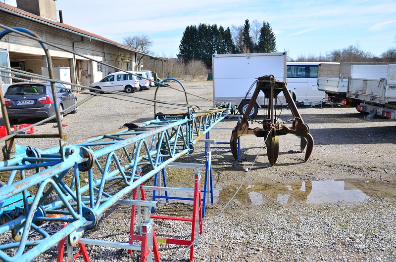

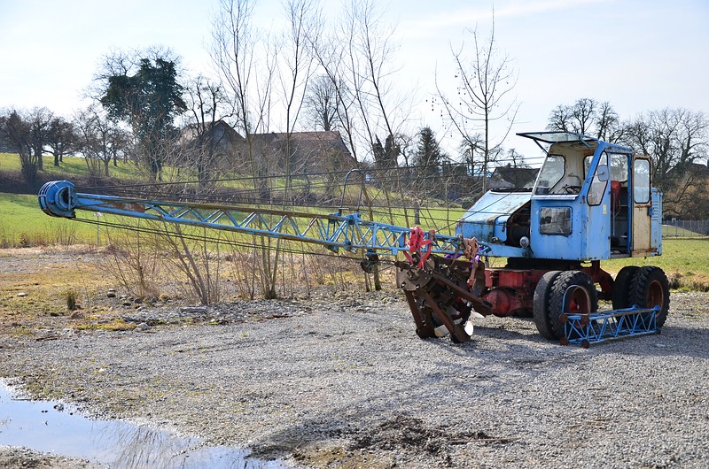

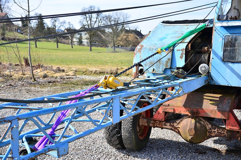

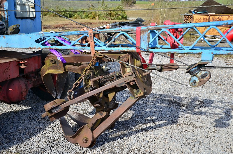

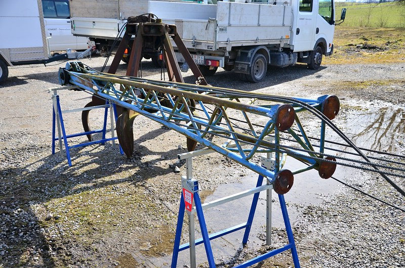

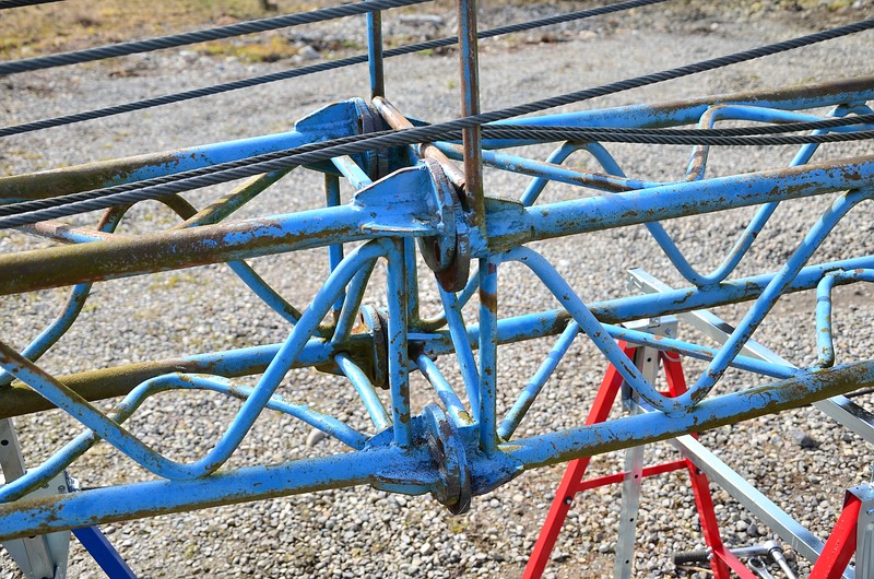

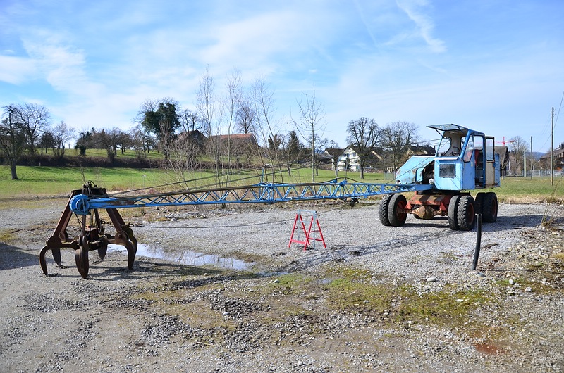

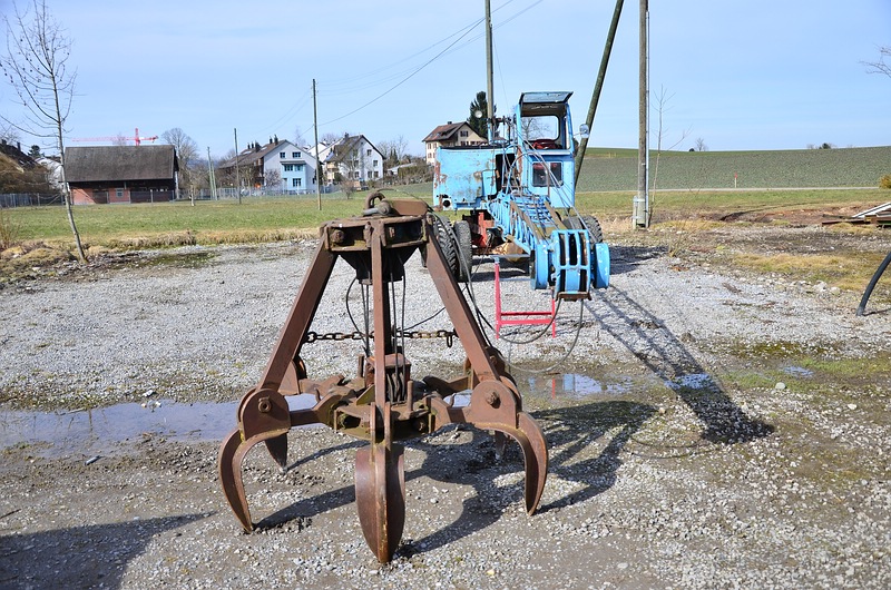

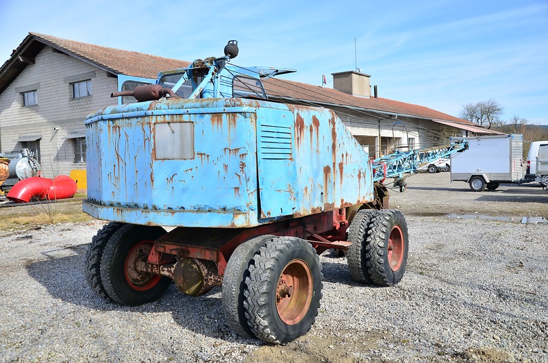

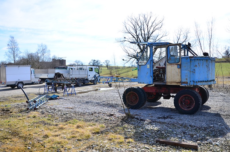

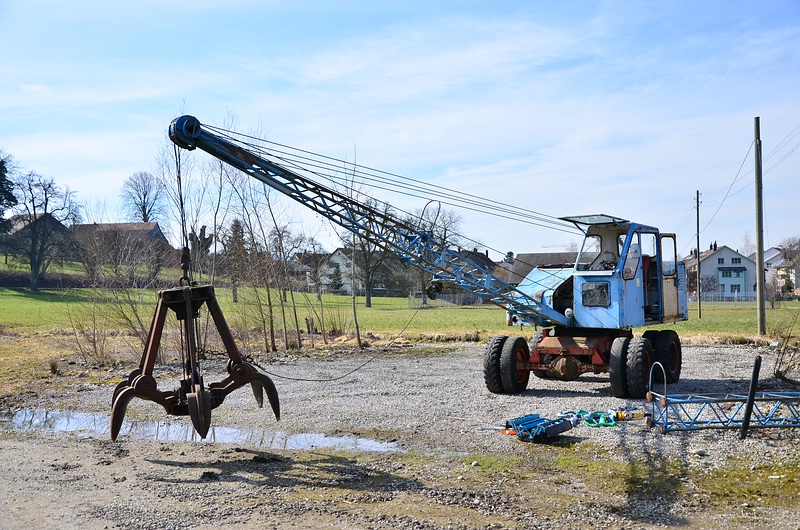

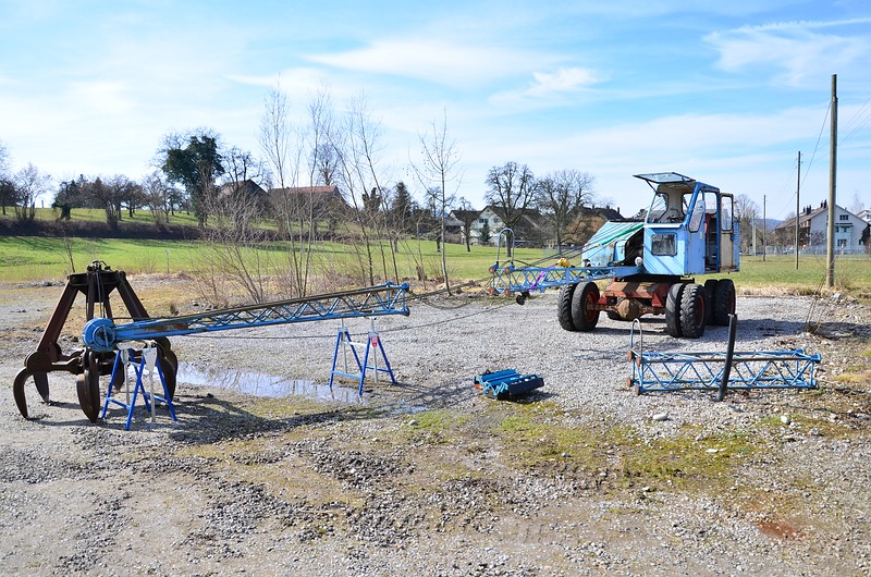

Nachdem das Zwischenstück entfernt war, bin ich mit dem Bagger etwas nach vorne gefahren und habe Stück für Stück die Seile aufgewickelt.
Eigentlich dachte ich bis ich am Rollen Kopf angekommen bin tut es einen Schlag, und dieser fällt von den beiden Werkstattböcken runter, aber irgendwie kann man mit dieser Maschine trotz komplett mechanischer Steuerung sehr feinfühlig fahren
aumen

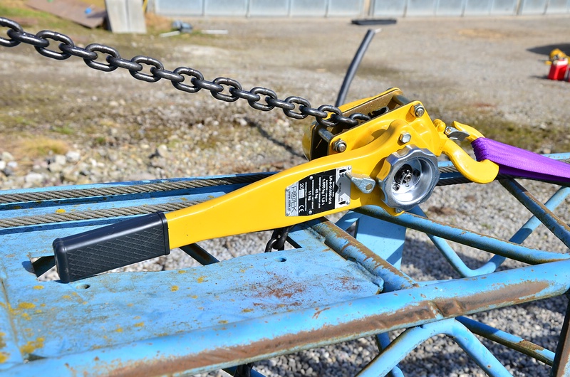

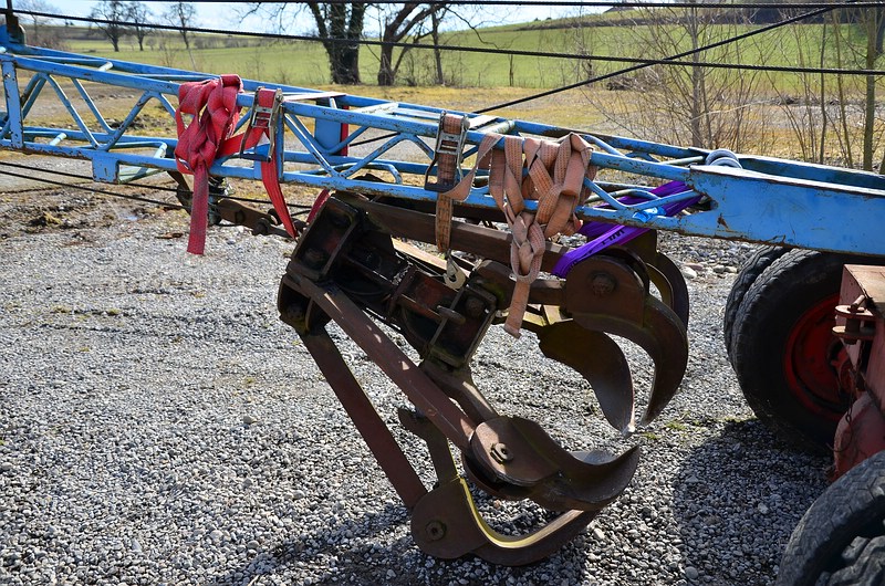

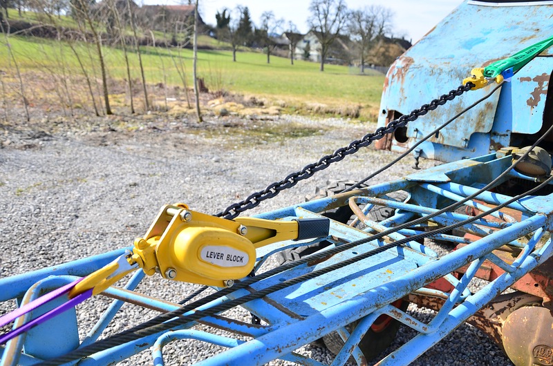

Zum Schluss haben wir den Greifer noch mit kleinen Rundschlingen, Schäkel und Spanngurten an den Mast gebunden, sodass dieser beim Transport auch montiert bleiben kann, der Gittermast wird nachher darauf abgelegt und Verzurrt, so kann nix mehr passieren.
