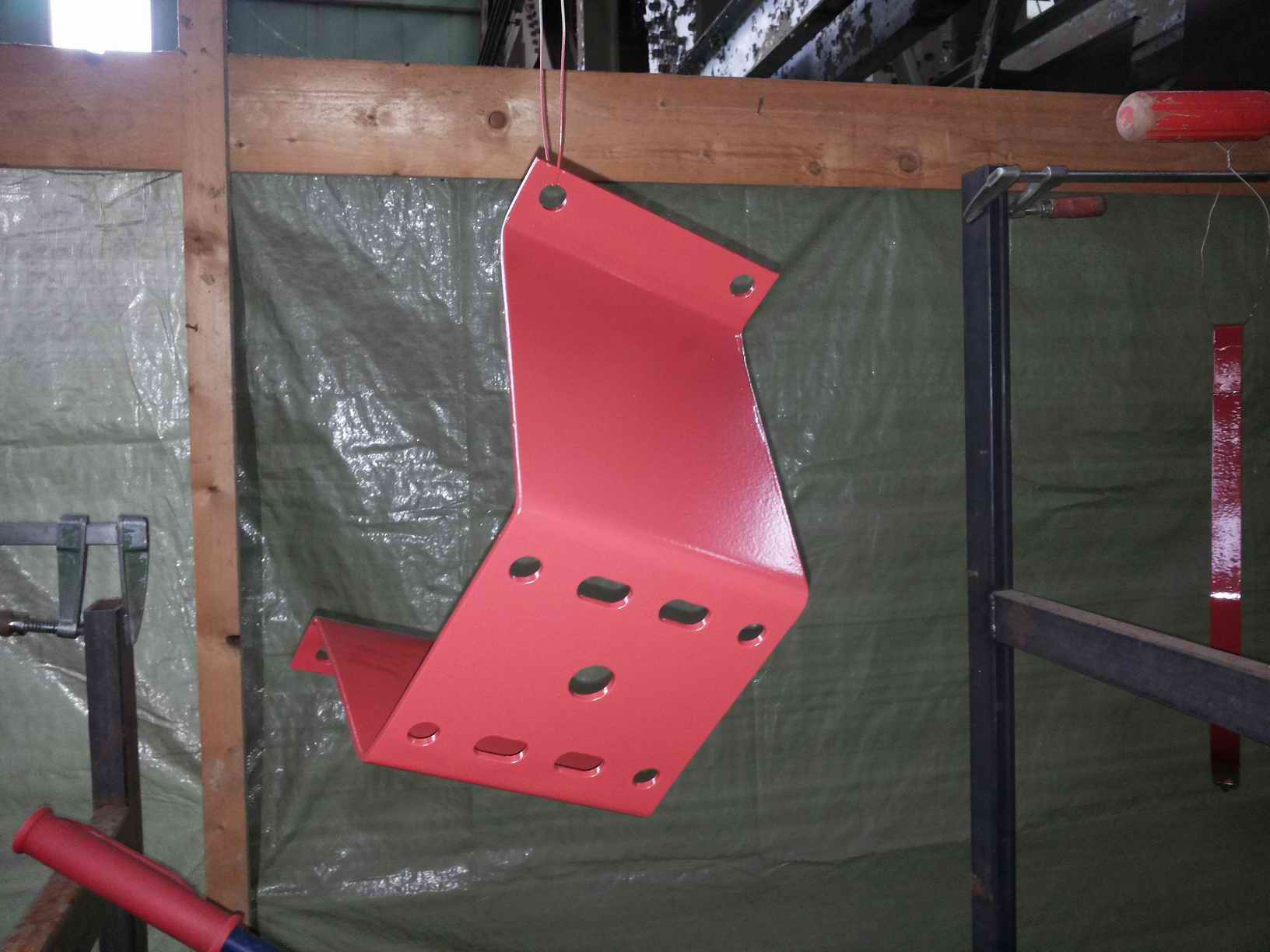

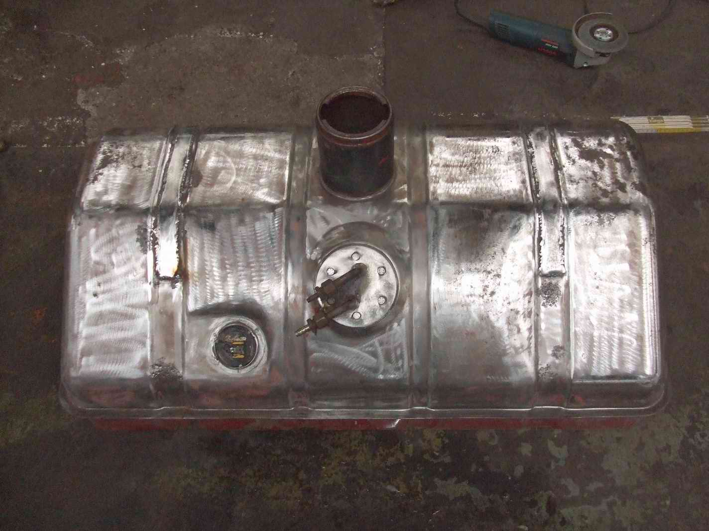

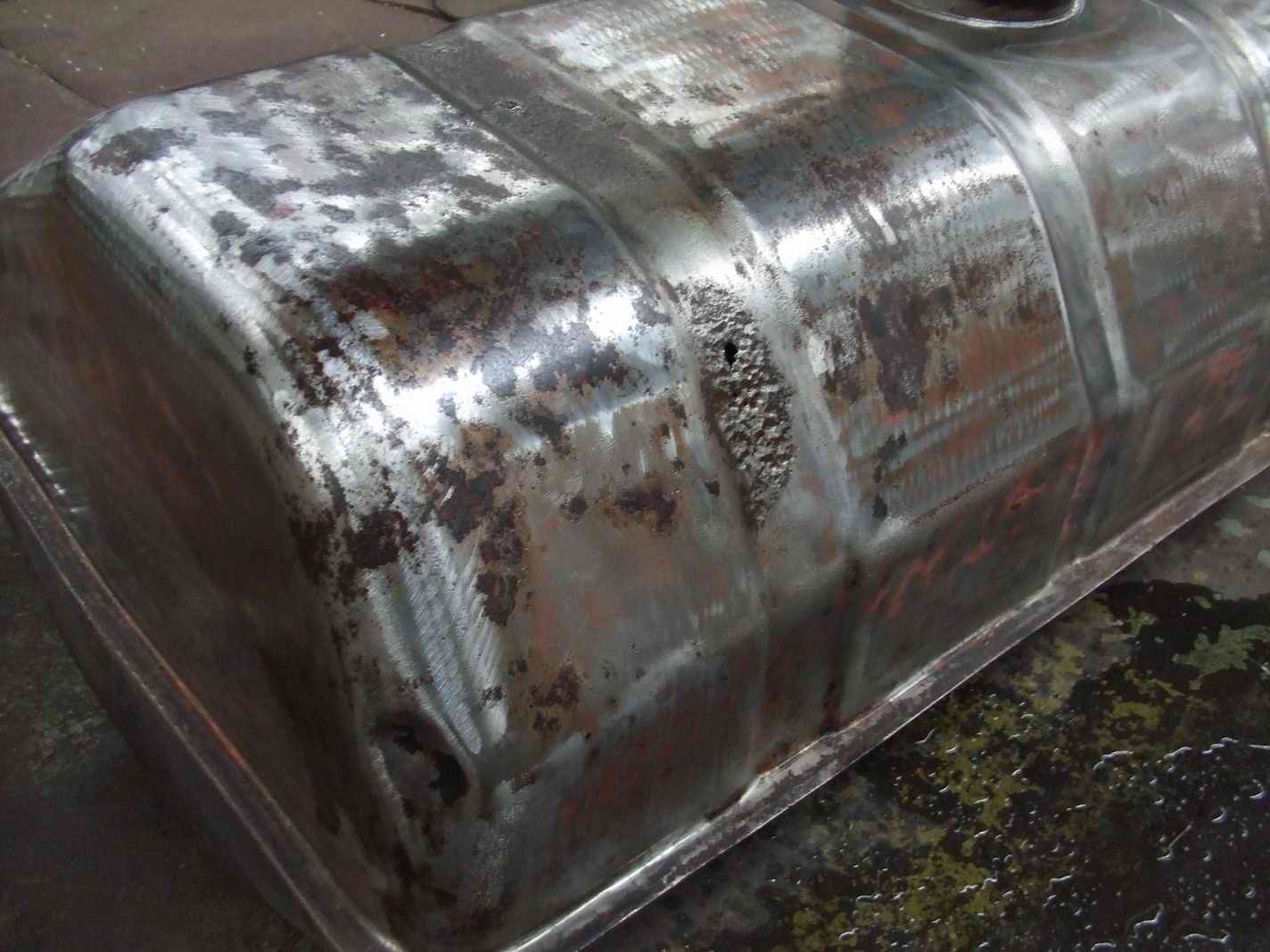

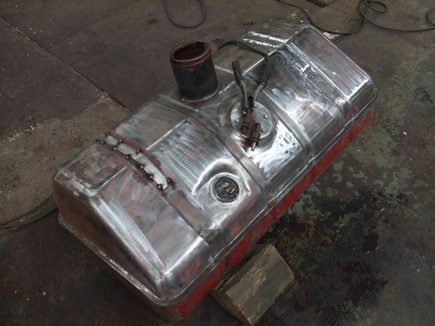

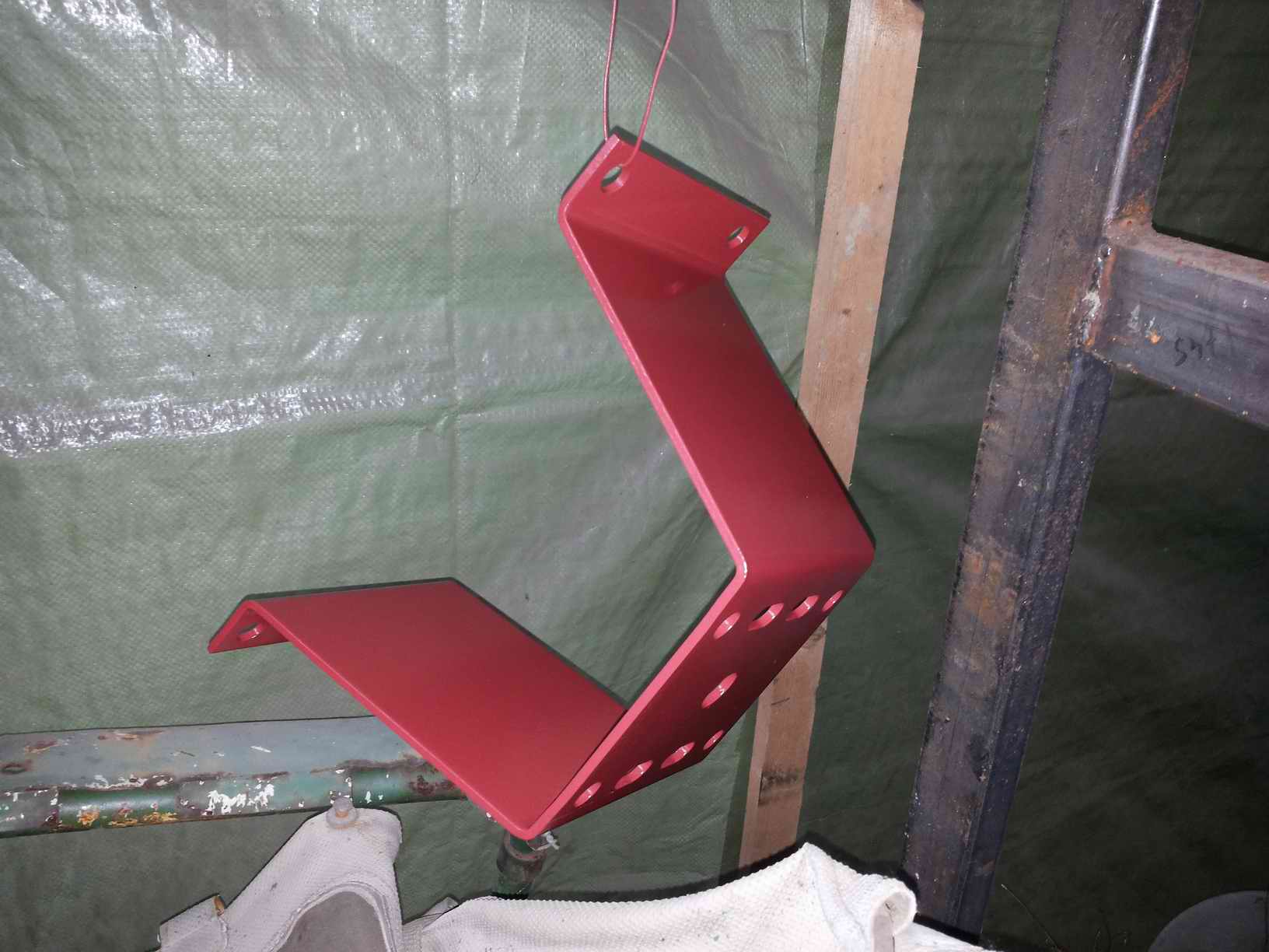

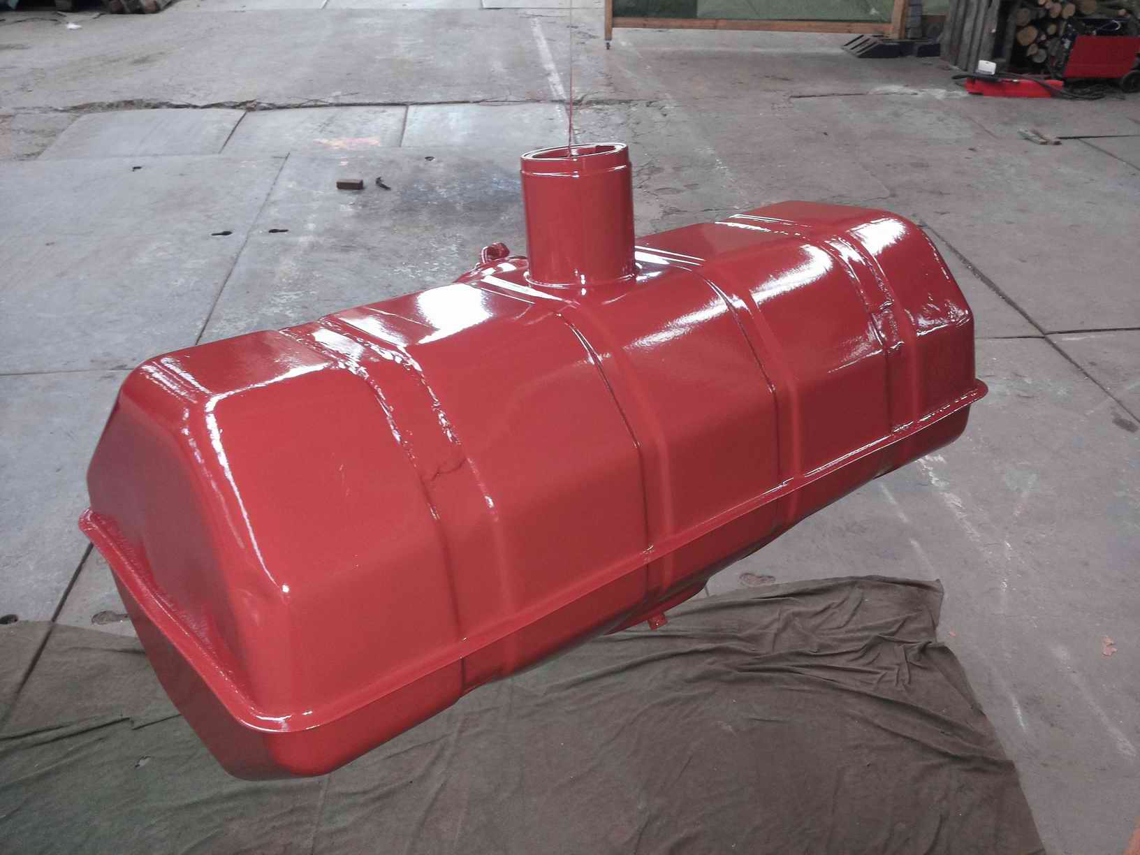

Habe mich mit dem Tank beschäftigt und mal alles entrostet. Farbe weg, Rost weg, Löcher da. Die Streifen, an denen die Umreifung von der Halterung gesessen haben, sahen nicht mehr gut aus. Also kleine Streifen aus dünnen Blech draufgesetzt, das ganze 2 mal von oben und 2 mal von unten. In ein paar Stunden war das erledigt. Dann noch geschafft, den Tank zu grundieren und fertig zu lackieren. Konnte somit bis heute gut trocknen.

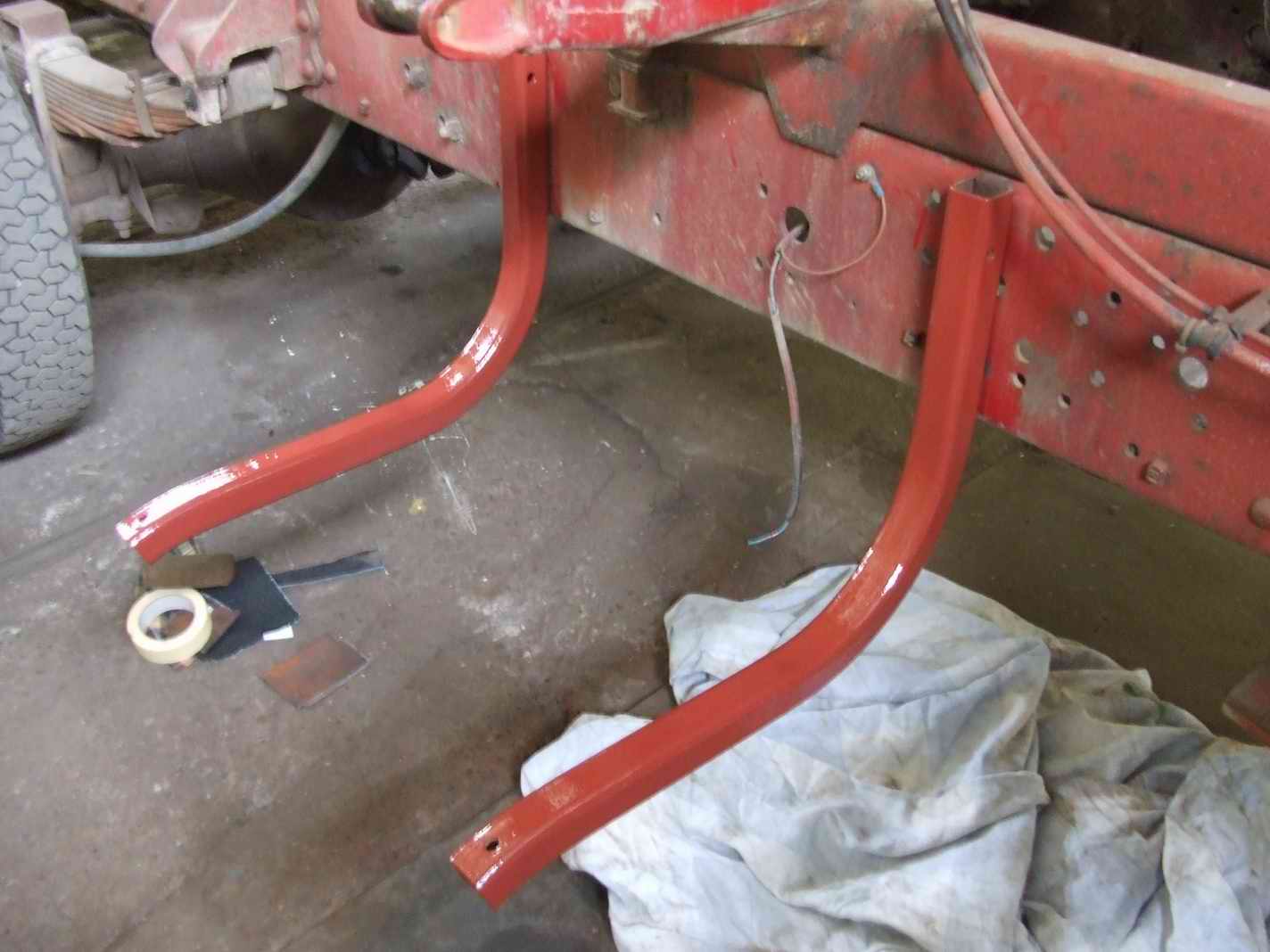

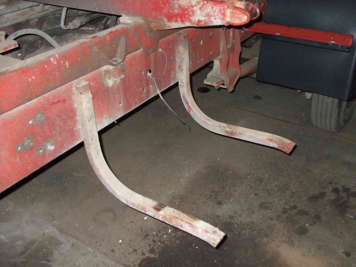

Habe auch gleich die beiden Halterungen am Rahmen mit bearbeitet. Weil ein Depp mal irgendwann mit dem Tank wo vorgesemmelt ist, war eine Halterung um ca. 4 cm aus der Richtung. Also wieder gerade gebogen. Dann entrostet , grundiert und lackiert.

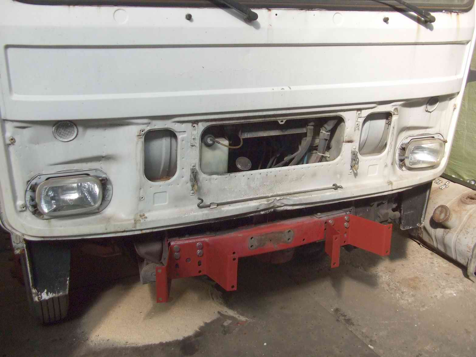

Aus meinem Schlachtführerhaus habe ich die Gummileiste für das Armaturenbrett ausgebaut , gereinigt und in den Magirus wieder eingebaut. Bei der Gelegenheit das Armaturenbrett und den Deckel vom Handschuhfach schön saubergemacht und geschwärzt, sieht schon gut aus. Das Schloß vom Handschufach gleich mitgetauscht, war kaputt.
Ich denke , ich werde nächste Woche den Tank anbauen können, die Umreifungsbleche sind schon entrostet.

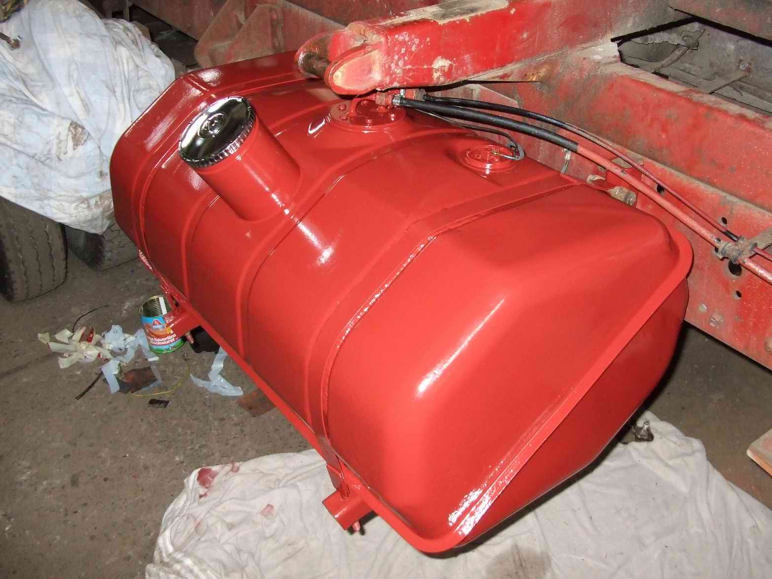

So, es gibt was neues.

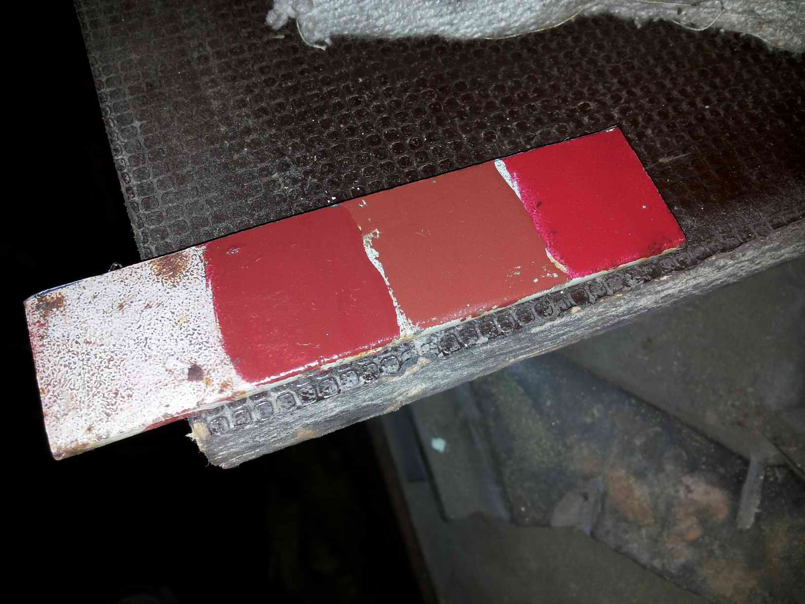

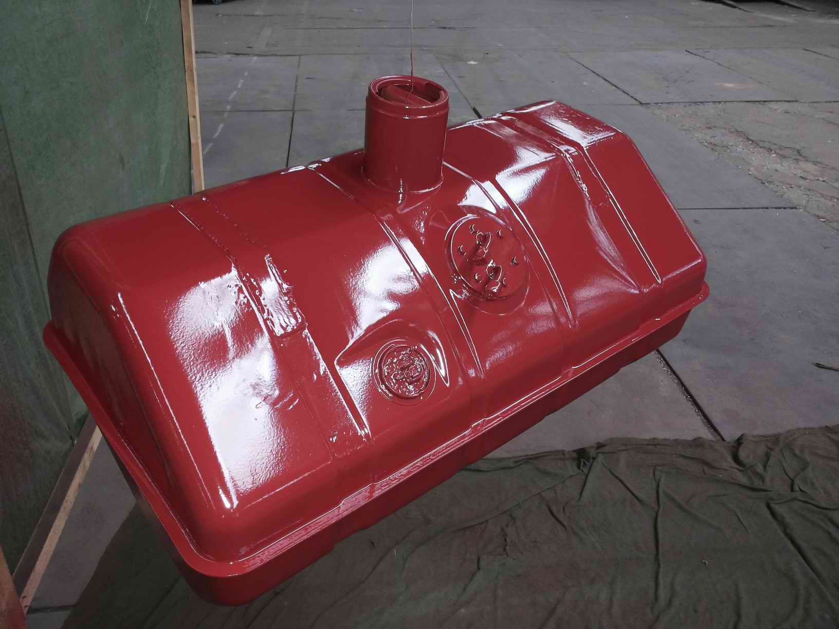

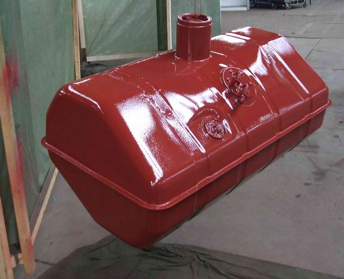

Nachdem ich den Tank mal probeweise montiert hatte, fiel mir doch auf, daß der Farbton arg braunlastig ist. Die sauberen Stellen am Rahmen waren deutlich roter. Bei den kleineren Teilen, die ich schon fertig hatte, fiel das gar nicht so auf. Ich habe lange überlegt, ob ich das so lassen soll. Da ich erst am Anfang der Arbeiten bin, habe ich mich dann entschlossen, das Farbkonzept nochmal zu ändern. Ich wußte nur nicht, wie ich den richtigen Farbton treffen sollte.
Ich habe dann im Forum gesehen daß der Steffen aus Brackenheim für seinen Henschel ein RAL 3003 verwendet hat. Habe mir mal probeweise 1 l bestellt.
Alter Schwede, was für ein grelles rot. Das geht auch nicht.
Aber : die Mischung machts
Habe ein bißchen mit RAL 3009 und RAL 3003 probiert , bis ich dann ein Verhältnis von 450 gr RAL 3003 zu 300 gr RAL 3009 gefunden habe, also Verhältnis 3:2. Paßt exakt !
Habe mal ein Bild der Farben angehangen. Rechts auf dem Blech ist 3003, Mitte ist 3009 , links ist die Mischung. Heute habe ich dann den Tank und auch noch die Halter der Stoßstange lackiert. Morgen werden nochmal die Halter der Kotflügel mit der neuen Farbe lackiert. Ich denke, im Bild vom Tank kann man schon einen Unterschied zum alten Bild sehen. So gefällt mir die Farbe.

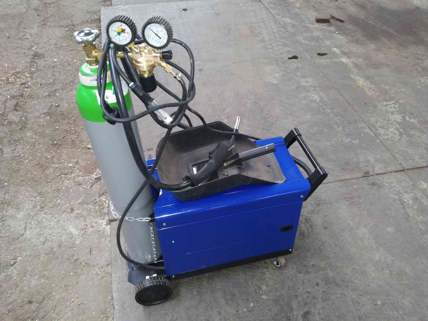

Leider hat mein Schutzgasschweißgerät nun kapituliert, ich glaube, die Restauration von 1 Unimog, 1 Anhänger und 1 Traktor in den letzten 4 Jahren und nun der Magirus waren für das Ding nun doch zuviel. Habe mir dann mal eben ein neues gegönnt, muß ja weitergehen

ich verstehe nicht so ganz warum es so schwer ist mit der Rahmenfarbe
für den 130 M 8 FK.
Ein Mitglied des Forum hatte es doch schon auf Seite 1 geschrieben.
Die offizellen Magirus Farben für die Rahmen waren RAL 3002 Karminrot
als Serienfarbe ab 1968 und RAL 9005 Tiefschwarz auf Wunsch.
Mein 90 M 7 FK hat auch als Rahmenfarbe RAL 3002.

ich habe ja auch nicht gesagt, daß es grundsätzlich schwierig ist, aber ich kann doch nicht, wenn ich nicht alle Rahmenteile instand setzen und lackieren möchte, auf einmal mit RAL 3002 beginnen. Der alte Rahmen hat definitiv nicht RAL 3002, also suche ich eine Farbe, die zur alten Lackierung paßt.
Ich habe mir viele MK im Forum angeschaut, ich glaube nicht, daß die Rahmenfarbe, die ich meine, RAL 3002 ist. Die Farbe RAL 3002 habe ich an den Felgen von meinem Deutz Traktor, und die ist defintiv anders als der Rahmen am Magirus.
Auf jeden Fall paßt es jetzt.

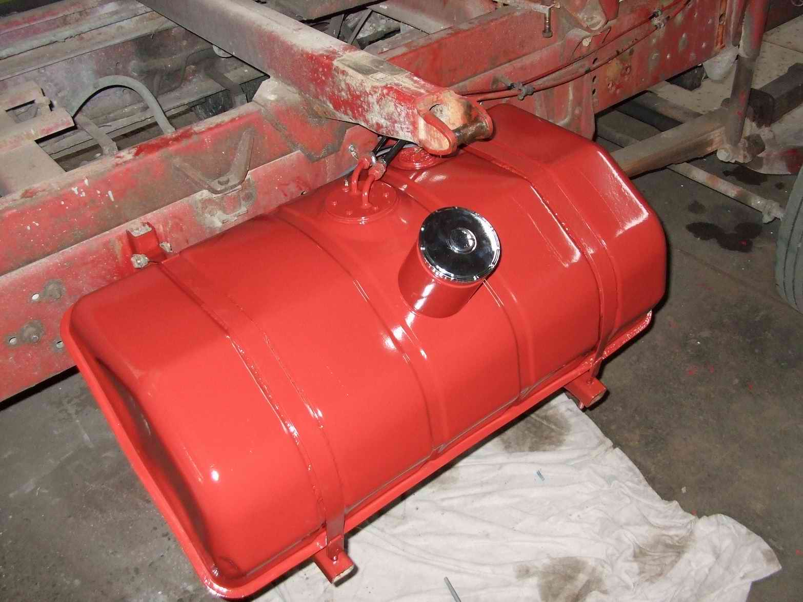

So, der Tank ist dran, gleich mit neuem Deckel. Auf die Halter unten habe ich 2 Streifen aus 2 mm Gummi geklebt, damit der Tank besser sitzt.
Habe auch mal an der Kabine den Grill und die Seiten abgenommen. Ich muß noch die Pumpe der Waschanlage reparieren, sie läuft, aber es kommt kein Wasser ( Behälter ist voll )
So komme ich besser dran.
Nochmal was zu der Farbe des Rahmens. Harald meinte ja, die Farbe RAL 3002 wäre Standard gewesen, will ich auch gerne glauben. Ich habe heute mal verschiedene Stellen richtig gesäubert, unter dem Führerhaus tendiert die Farbe eher zu rot ( aber auch nicht 3002 ) , nach hinten wird der Ton eher etwas braunrot. Da ich wie schon gesagt nicht den ganzen Rahmen lackieren möchte, habe ich eine Farbe gesucht, die gut zur alten Lackierung paßt. Ich meine , mit dem 3003 / 3009-Verhältnis was passendes gefunden zu haben.
