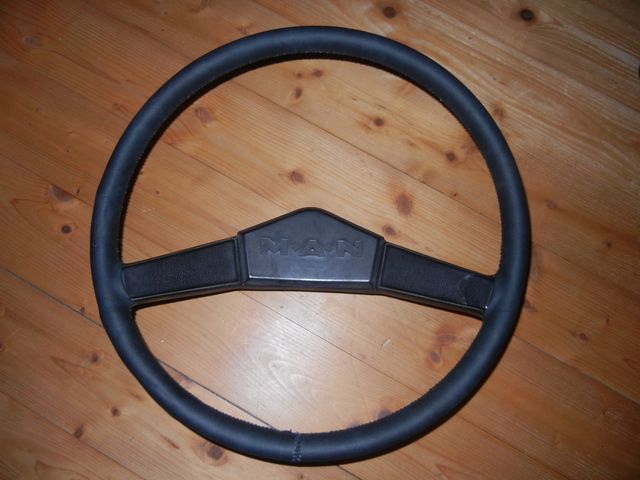

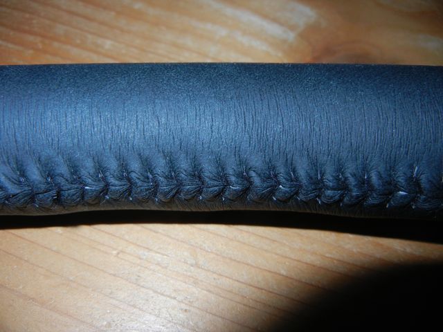

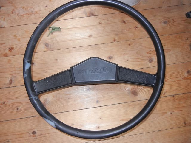

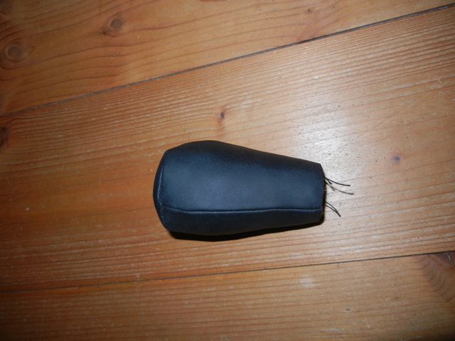

mein Lenkrad hat auch ziemlich übel ausgesehen. Ganze Stücke des Formschaums haben gefehlt. Da der MAN für mich ein reines Hobby ist und ich lieber Zeit als Geld investiere habe ich mich entschlossen das Lenkrad zu reparieren. Die Stellen an denen Material gefehlt hat habe ich mit Heisskleber aufgebaut und verschliffen. Dann habe ich das Lenkrad mit Kunstleder eingenäht.
Auf die Idee bin ich durch dieses Video gekommen: https://www.youtube.com/watch?v=sStxk4mv_DY
Leider hat sich die Umsetzung für mich als Sattler-Laien als deutlich schwieriger herausgestellt als das Video vermuten lassen würde. Ich bin davon ausgegangen die Sache in einem Nachmittag schaffen zu können. Tatsächlich habe ich fünf Versuche gebraucht bis ich mit dem Ergebnis zufrieden war. Gründe waren der geringere Griffumfang des MAN Lenkrades, was ein strammes einnähen erschwert, und das von mir verwendete Kunstleder das zwar von besserer Qualität aber dafür weniger flexibel als das im Video ist. Mit dem Ergebnis bin ich jetzt aber echt zufrieden. Das Kunstleder ist absolut stramm am Lenkrad und die Härteunterschiede zwischen Lenkradschaum und Heißkleber fallen kaum auf. Wenn man es nicht weiß merkt man es nicht.

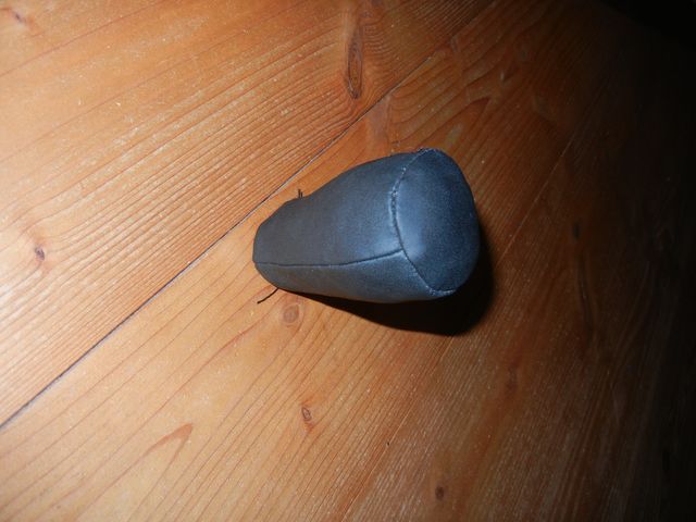

Der Schalthebel hat bei meinem MAN auch gefehlt. Ich habe meine Ständerbohrmaschine als Drechselbank verwendet und aus Holz einen Rohling gefertigt, den ich ebenfalls mit Kunstleder überzogen habe.
Beim Lenkrad bin ich zwischendurch fast verzweifelt. War aber eine gute Beschäftigung für die langen Winterabende.
Johannes

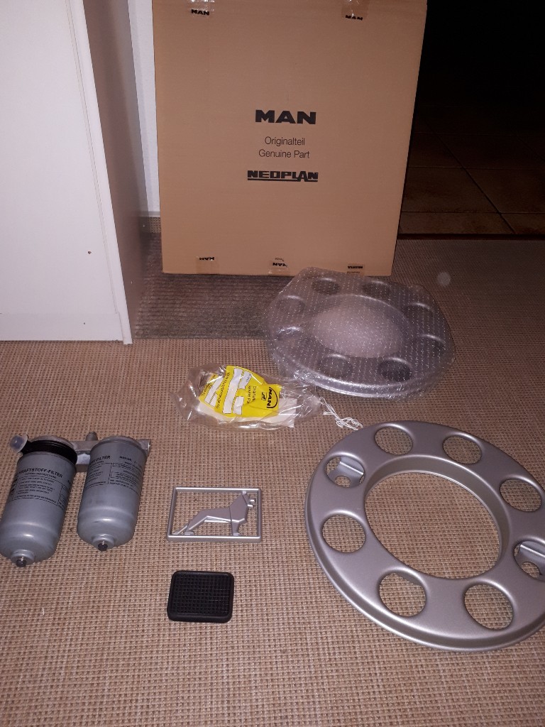

Heute habe ich nach Feierabend noch schnell bei MAN ein paar Teile abgeholt. Die müssen jetzt nur noch mit und mit den Weg an den Lkw finden jo

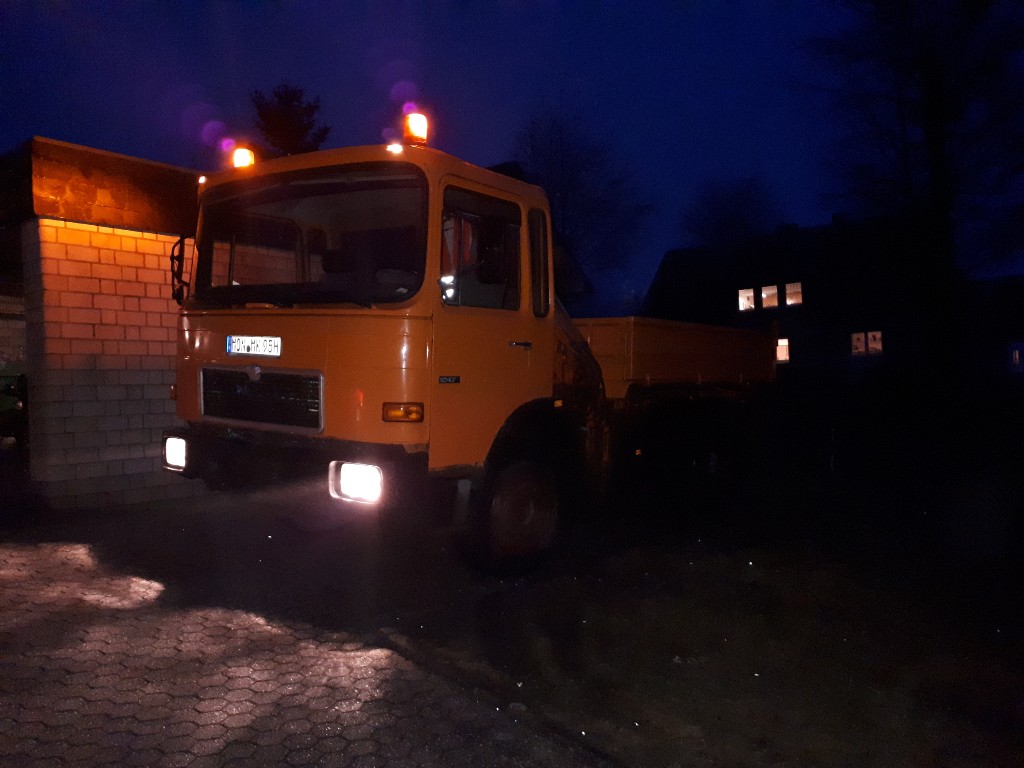

Gestern Nachmittag habe ich dann doch nochmal etwas Zeit für den MAN gehabt. Das neue Filtergehäuse mitsamt Filtern wurde montiert, nur jetzt habe ich eine Filterheizung die ich gar nicht benutzen kann, da die in meinem wohl nicht vorgesehen war. Gibt's da Nachrüstsätze an Kabelbäumen oder muss ich mir da selber was basteln? hmm
Dann hab ich die Bordwanderhöhungen demontiert und etwa 1.5 Liter Motoröl beigefüllt. Das war jetzt die Menge um die es letztens ging, zum Glück doch weniger als gedacht...
Danach natürlich noch ein Ründchen gedreht klatsch
