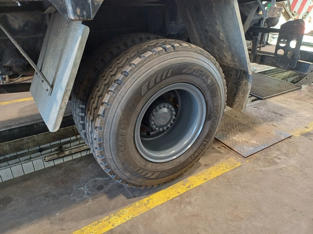

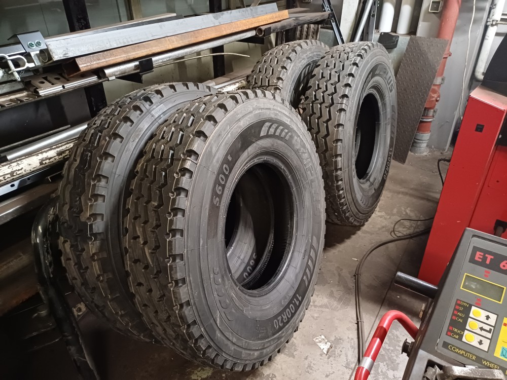

Da der Steyr regelmäßig bewegt werden muss, ist die erste Premisse, technisch soweit einwandfrei unterwegs zu sein, dazu gehören in erster Linie die Bremsen und die Reifen. Bremszylinder kommen im neuen Jahr neu, die 6 Reifen haben wir neu und zu einem angemessenen Preis am Montag geholt.
Es handelt sich um ein sehr schönes Produkt der Dimension 11.00R20 aus dem Hause APLUS, ist zwar ein Chinese aber sieht wirklich SEHR hochwertig aus.

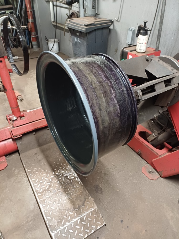

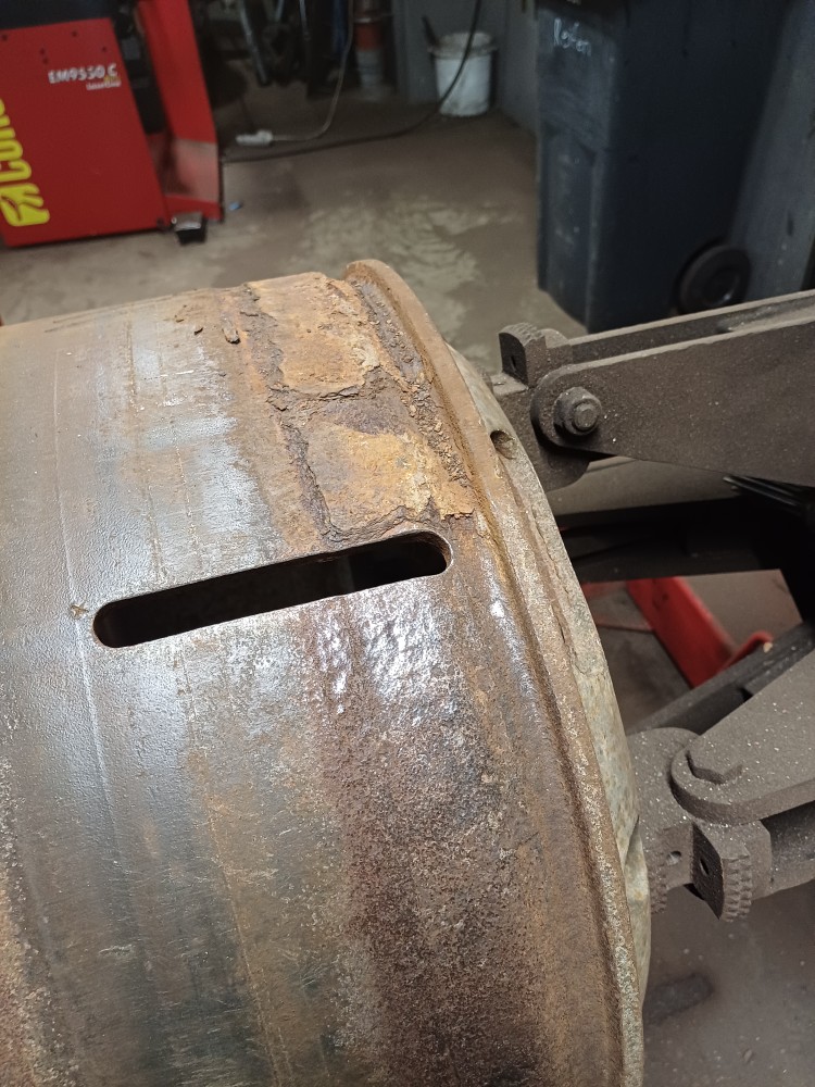

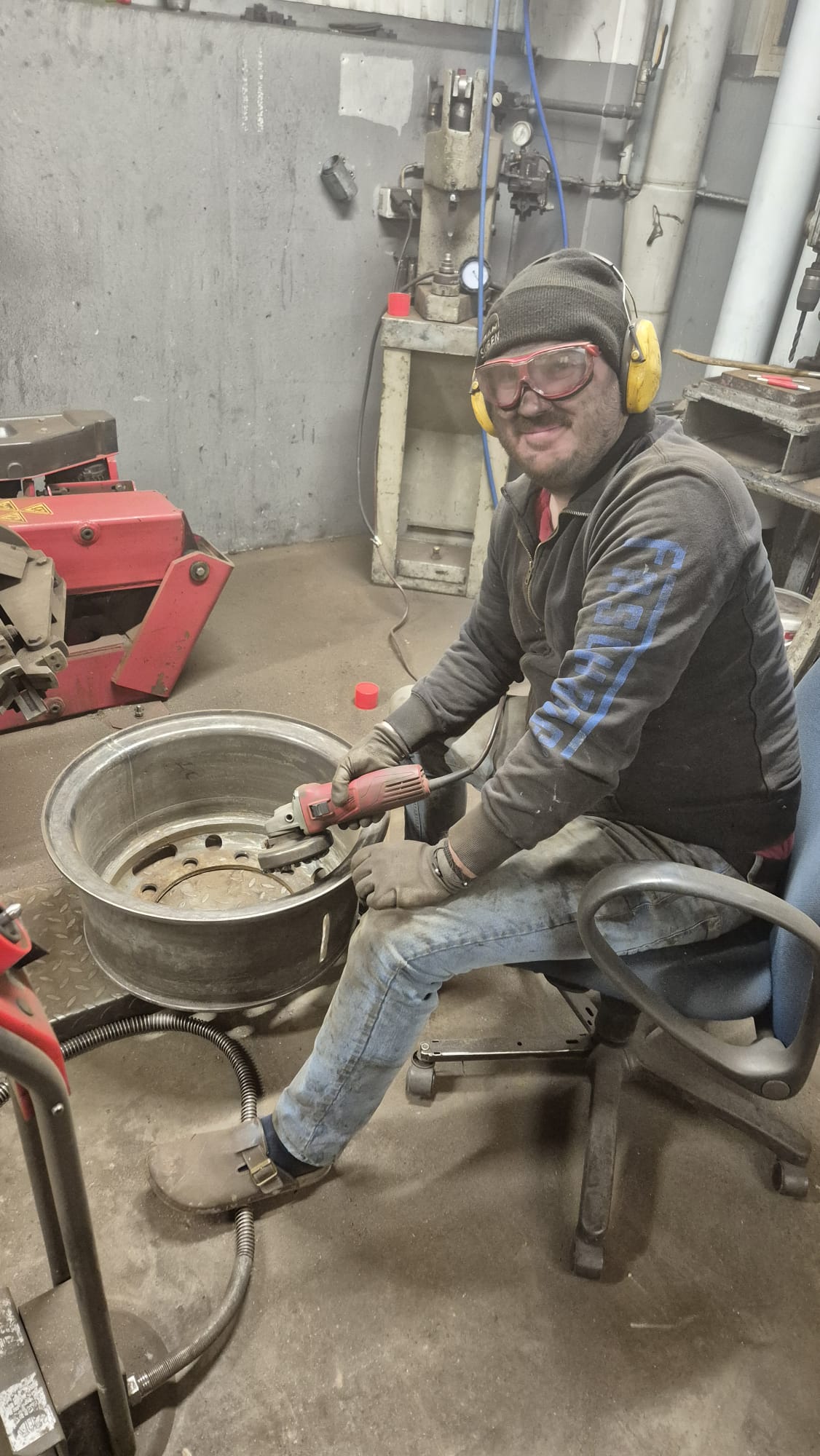

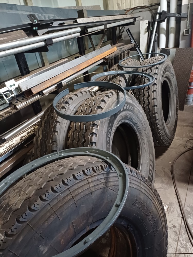

Da wir uns dazu entschieden haben, nun doch die originalen Sprengringfelgen weiterzuverwenden, ist es eine riesen Arbeit.
Die jüngsten Räder waren etwa 34 Jahre lang montiert, bei den älteren würde ich schätzen mindestens 40 oder mehr...
Dem entsprechend sehen die Felgen und sämtliche Ringe aus, KATASTROPHE. Rost, Rost, Rost und noch mehr Rost.
Wir haben bereits 40 Arbeitsstunden aufgewendet und es sind erst 2 Räder wieder komplett.
Unmöglich, wenn man das nicht selbst machen kann, sondern bezahlen müsste...
Teilweise sind wir zu dritt gleichzeitig am werken mit Druckluftnagler und Drahtscheibe.
Aber, Stück für Stück sieht man etwas Fortschritt, 2 weitere Felgen sind bereits entrostet, mit Rostumwandler behandelt und warten auf den Lack und den Gummi.
Steyr_Schos hat diese Bilder (verkleinerte Versionen) angehängt:
31.12.2025 19:57 Steyr_Schos ist offline E-Mail an Steyr_Schos senden Beiträge von Steyr_Schos suchen Nehmen Sie Steyr_Schos in Ihre Freundesliste auf

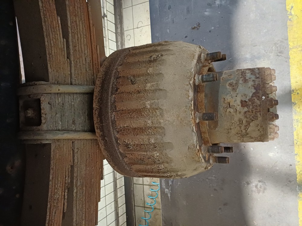

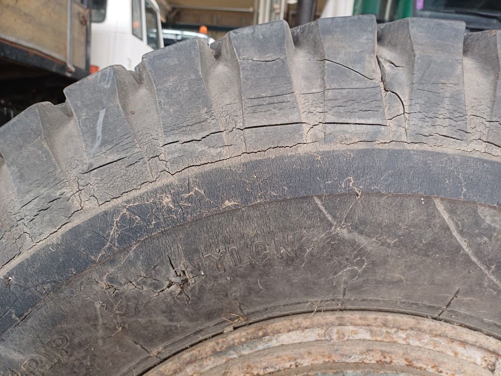

Wenn man sich den alten Reifen ansieht, wird einem ganz anders, so wurde der LKW vermutlich noch geraume Zeit gefahren...

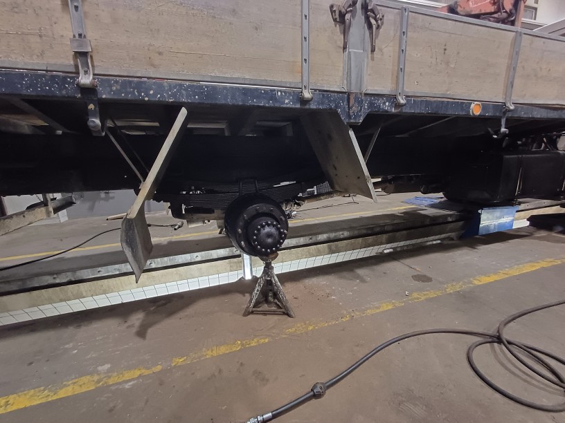

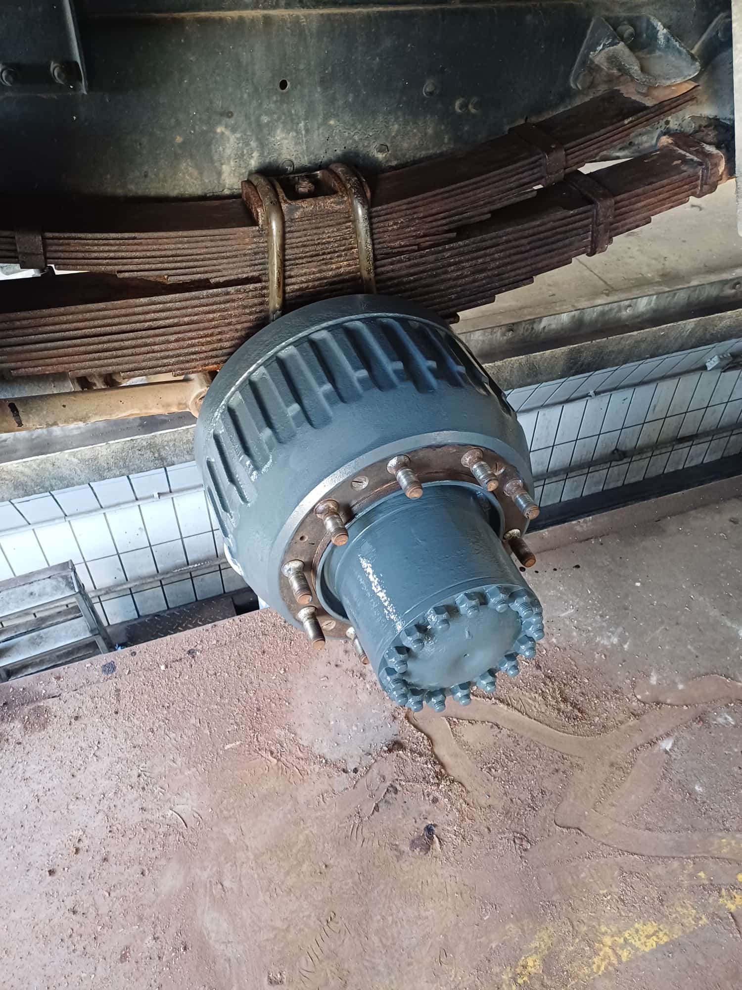

Heute haben wir die Gestern mit Rostumwandler behandelten Felgen und die Radnabe rechts hinten lackiert. Zudem wurden auf den 2 stk. Felgen Die dementsprechenden Reifen Montiert. Die linke Nabe wurde heute entrostet und behandelt. Sie darf bis morgen in der früh trocknen. Da morgen der Platz über der Grube wieder benötigt wird haben wir provisorisch hinten Links und Rechts je seite nur ein Rad montiert.
Danke an Steyr_Schos für die hilfe.
DavidB hat dieses Bild (verkleinerte Version) angehängt:

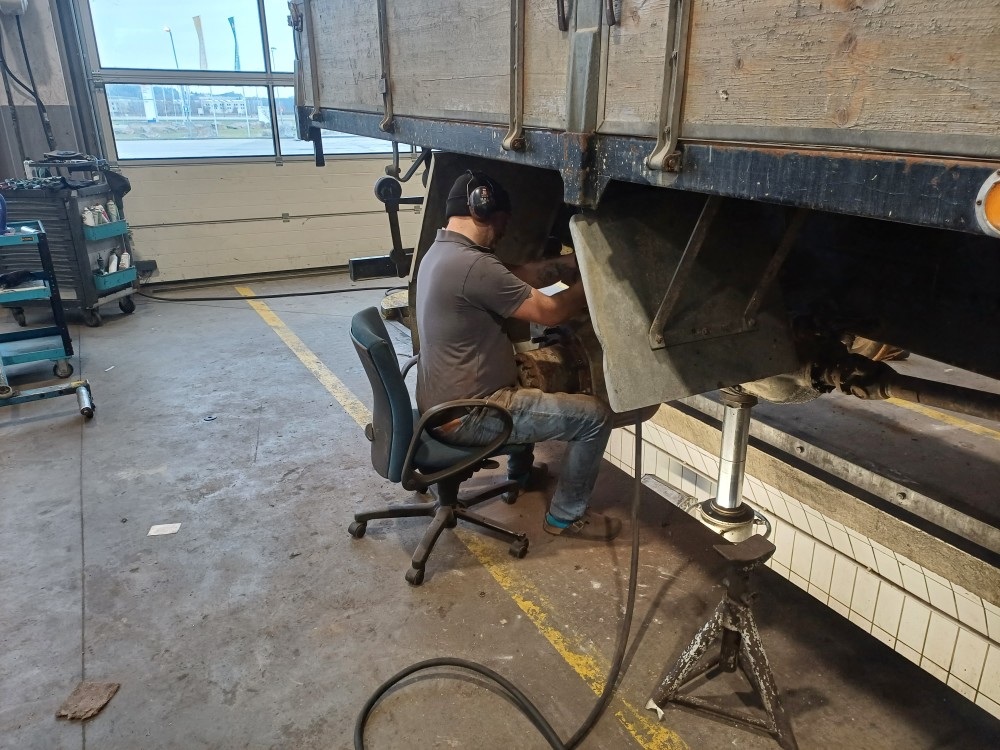

Hallo Burkhard, du machst die Sachen ja recht ähnlich wie wir. Alles mit viel Eigenleistung daumen daumen
Problem ist, dass der LKW immer fahrfähig sein muss, da wir in einer Werkstätte arbeiten dürfen in der aber untertags Vollbetrieb herrscht - also jeden Morgen raus aus der Halle.
Darum müssen mindestens 4 Räder oben bleiben, und Stück für Stück zum Sandstrahlen bringen ist auch irgendwie lästig.
Wir machen die Handarbeit gerne, hauptsächlich an Feiertagen, Wochenends und Abends, extra Urlaub nehmen ist auch nicht drin zwinker
Naja, aber nach mittlerweile knapp 60 Mannstunden sind alle Felgen samt Ringe am fertig werden, morgen kommen dann noch die letzten 2 Gummis drauf und dann ist zumindest die Dreckarbeit erledigt.

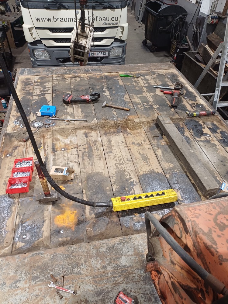

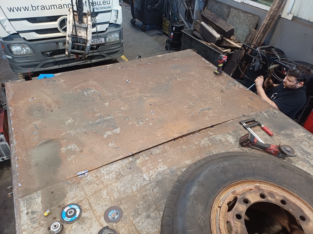

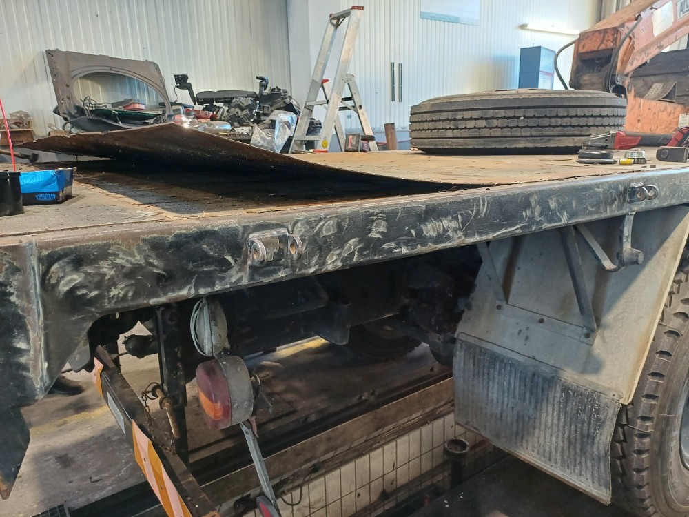

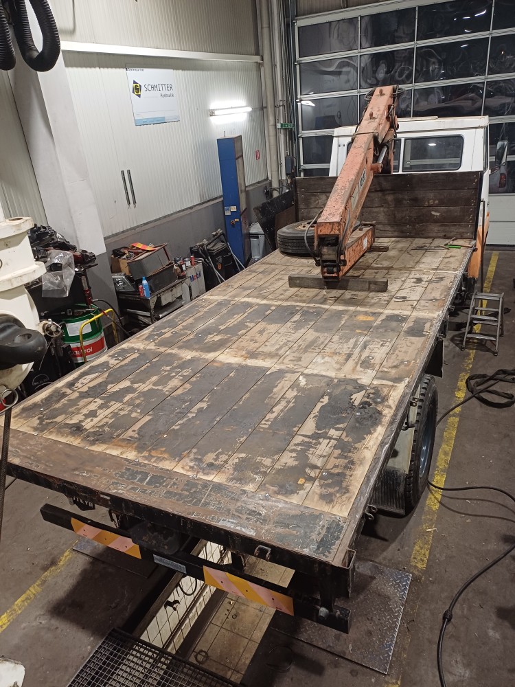

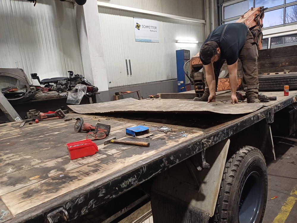

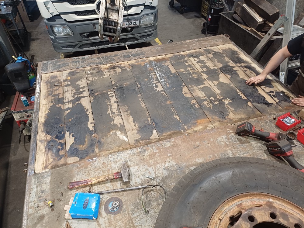

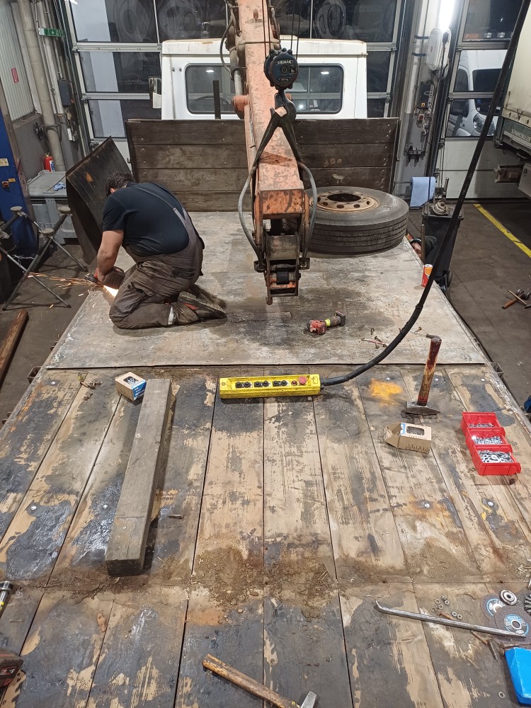

Mittlerweile steht der 990 wieder auf seinen eigenen Beinen, die Felgen sind fertig instandgesetzt und die neuen Gummis sind drauf.
Unser nächstes Ziel war eigentlich, kurzerhand den grundsätzlich recht guten Aufbau zu schleifen und dann zu lackieren.
Bis wir auf die Idee gekommen sind, mal nachzusehen, was unter dem teils aufgebogenen und hässlichen Blechboden so sein könnte.
Und siehe da, darunter verbarg sich der schönste Holzboden! Natürlich mit leichten Verschmutzungen durch die alten Silikonfugen und stellenweise hat sich der Bitumanartige Anstrich des Bleches auf das Holz übertragen. Aber gut, kann man alles mit einer Schleifmaschine beheben. Also, Blechboden komplett runter, überall neue Schrauben rein und der Tag hat uns wieder ein tolles Erfolgserlebnis beschert daumen

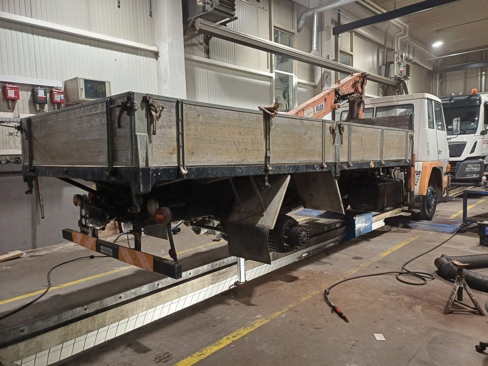

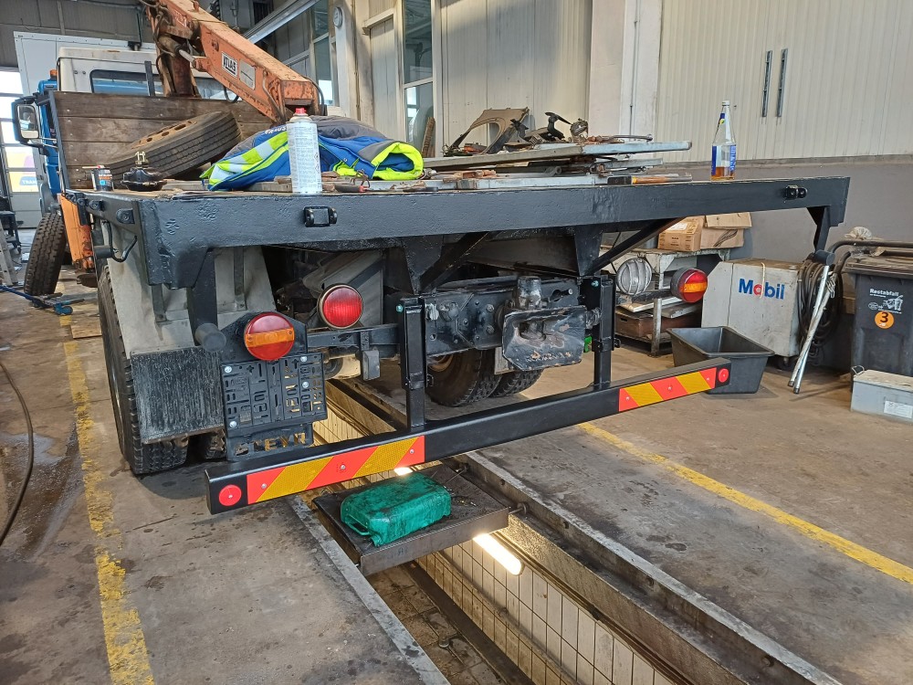

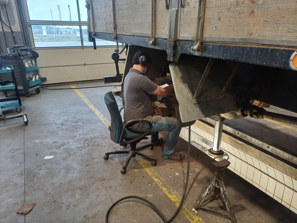

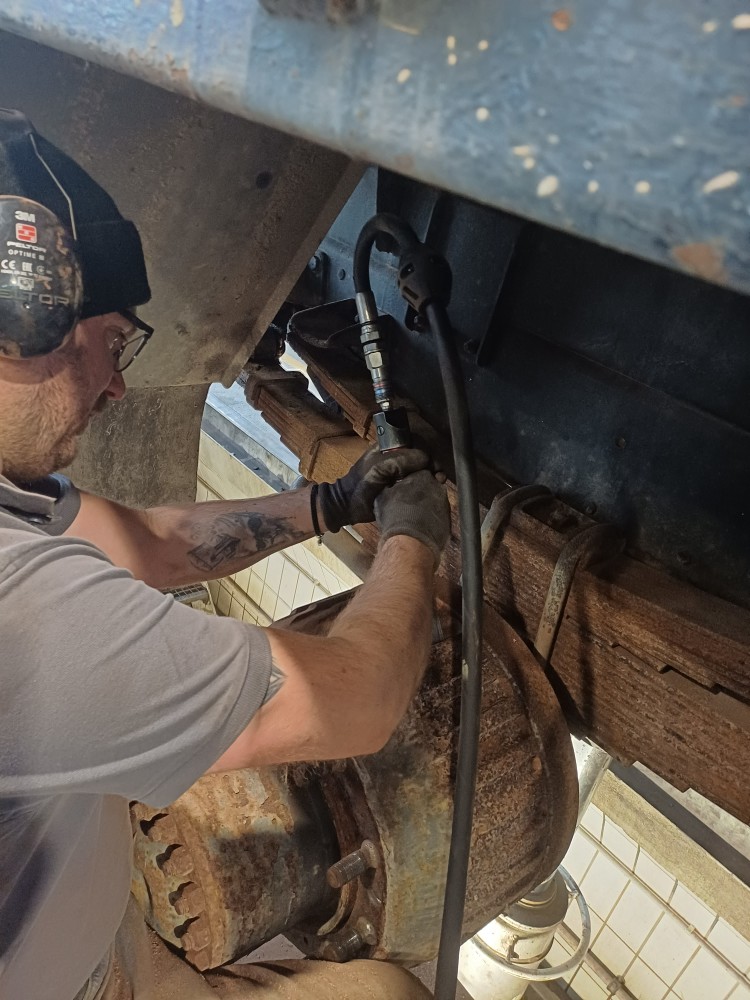

Die Feiertage sind leider vorbei, was das das vorankommen natürlich nicht erleichtert.

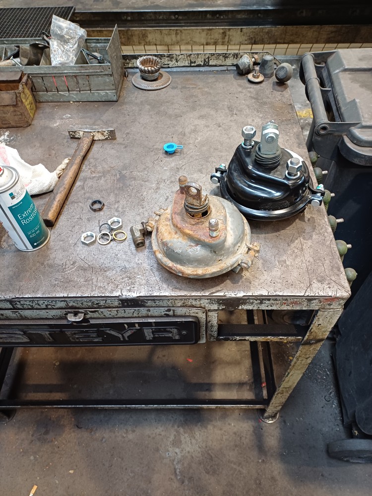

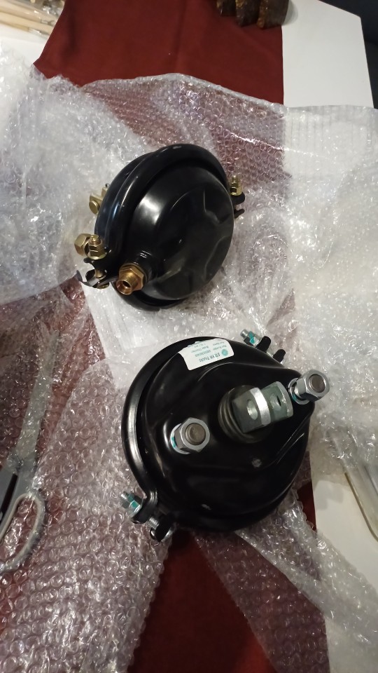

Nach langer Suche nach den richtigen Bremszylindern hat uns die Firma GTS Steyr endlich die richtigen besorgt.
Leider hat sich herausgestellt, dass nicht nur die Zylinder am Ende waren, sondern auch die eine oder andere eiserne Bremsleitung durchgerostet.
Glücklicherweise hat der Bremsenprüfstand gezeigt, dass die Bremswerte gut sind und keine Reparaturen an der Bremse selbst erforderlich sind.
Der Aufbau wurde entlackt und entrostet, und neu gestrichen, ebenso der klappbare hintere Unterfahrschutz, der dann noch mit frischen Reflektoren bestückt wurde.
