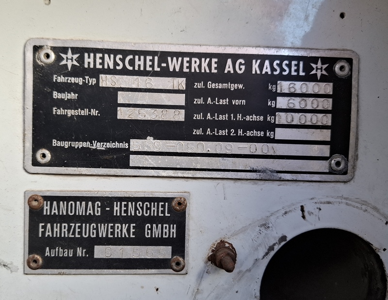

Der HS 16 TK wurde lt. Zulassung am 07.11.1963 zugelassen rtfm
Das Typenschild von 125388 deutet auf eine Produktion vor Übernahme von HENSCHEL von Rheinstahl hin und das Typenschild für den Kippaufbau von HHF läßt mich vermuten, es musste mal am Fahrerhaus geschraubt werden. Die Stoßstange, Spiegel, Türen lasse ich mal außer acht.
Ein Foto der FIN am Rahmen vorn und hinten wäre nicht schlecht..... jo

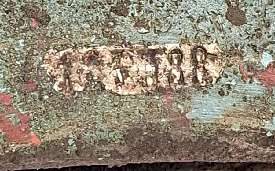

Die FIN vorne.
Hinten habe ich keine gefunden. Vielleicht mehrmals überlackiert...

vielen Dank für die Mühen jo
die 388 am Ende kann man gut erkennen ..... also für mich passt nun das Typenschild zum Rahmen aber das Aufbauschild von HHF gibt weiter Rätsel auf hmm

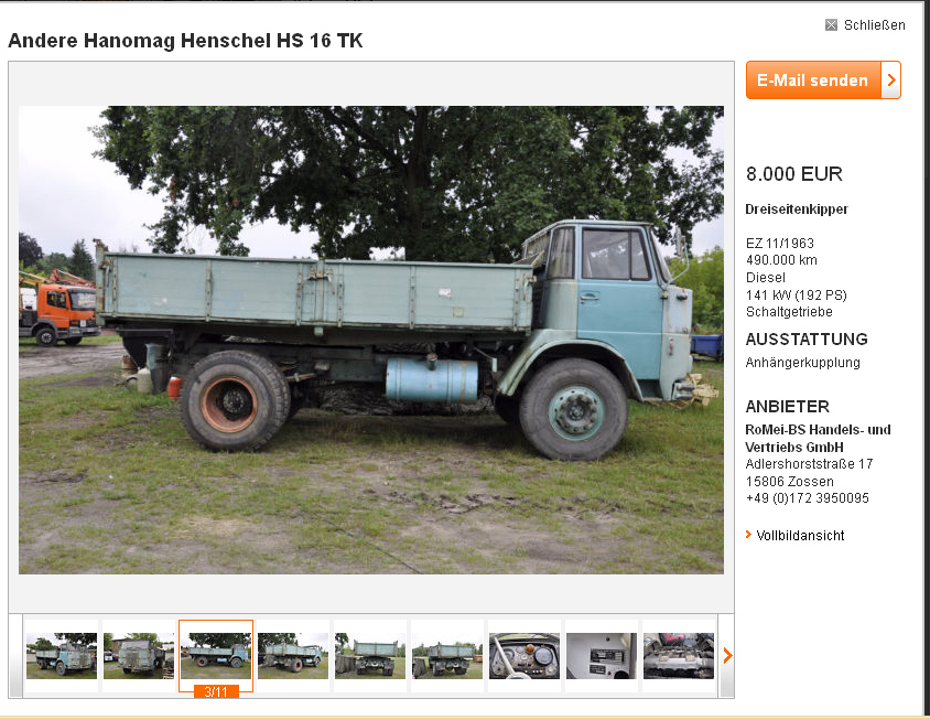

Steht er noch dort wo 2022 stand
Luispold hat dieses Bild (verkleinerte Version) angehängt:

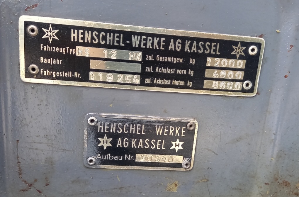

Bei HENSCHEL gab es sog. Serienaufbauten. Die wurden von HENSCHEL eingekauft oder selbst gefertigt und mit einer entsprechend Nummer versehen. Leider gibt es bei mir keine weiteren Informationen zur Verwaltung/Registrierung/Beschaffung/Produktion dieser Aufbauten. Auch als Mitarbeiter hatte ich damit nichts zu tun und deshalb auch keine Erinnerungen. Aber das Aufbau Typenschild wurde im Fahrerhaus montiert.
Vielleicht ist der aktuelle Aufbau auf 125388 bei Kögel gefertigt worden und auf dem HS 16 TK montiert worden.
Es könnte ja sein, das Fahrerhaus wurde komplett oder teilweise ersetzt, dann könnte man ein Fahrerhaus vom Typ 503 nicht kippbar verwendet (in dem das HHF Aufbautypenschild drin war) und das HHF Typenschild (mit wesentlich höherer Fahrgestellnummer) gegen das HENSCHEL Typenschild getauscht haben ahnung
Zum Vergleich ein 2 Typenschilder von HENSCHEL bei etwas älteren HS 12 HK und nochmal das Foto zum HS 16 TK von Manni.......da könnte man einen Tausch vermuten wegen des Rostansatzes beim HHF Aufbau Typenschild Pfeifen

Als Aufbau ist das Fahrerhaus gemeint, das Aufbau Schild hat jeder Wagen ab Werk gehabt, auch wenn nur als Fahrgestell ausgeliefert, das ist einfach die Seriennnummer des Fahrerhauses.
Es gibt ja auch einen extra Ersatzteilkatalog für das Fahrerhaus.
Das ist Vollkommen richtig, dass diese Faherhaus nicht orignal auf dem LKW montiert war.
Stellt sich nur die Frage, ob dieses damals als neues Fahrerhaus als Ersatzteil vom Werk geliefert wurde oder von einem anderen Fahrzeug (F161) entwendet wurde.
Gründe für den Austausch gibt es ja viele, z.B. Unfallschaden oder das originale Fahrerhaus war einach großflächig durchgerostet, sodass es erstzt werden musste.
