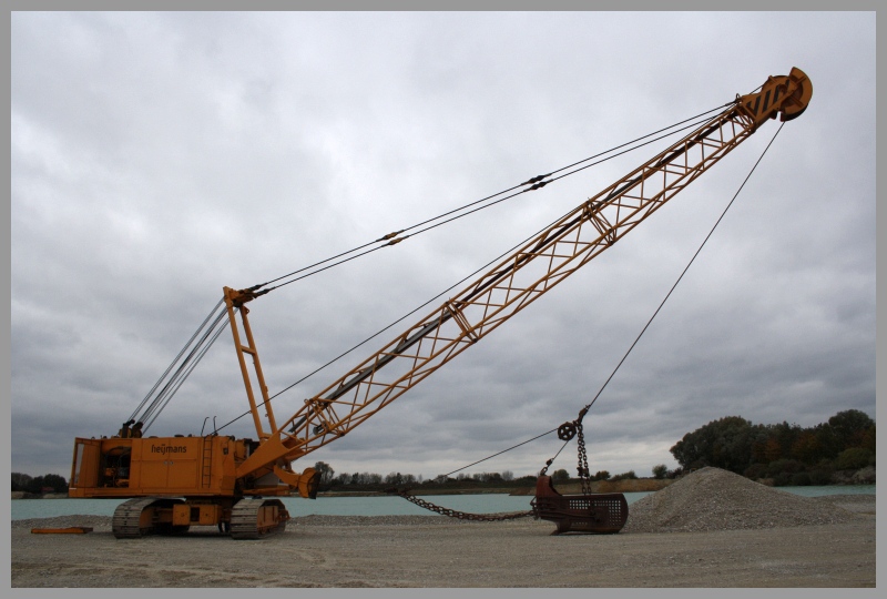

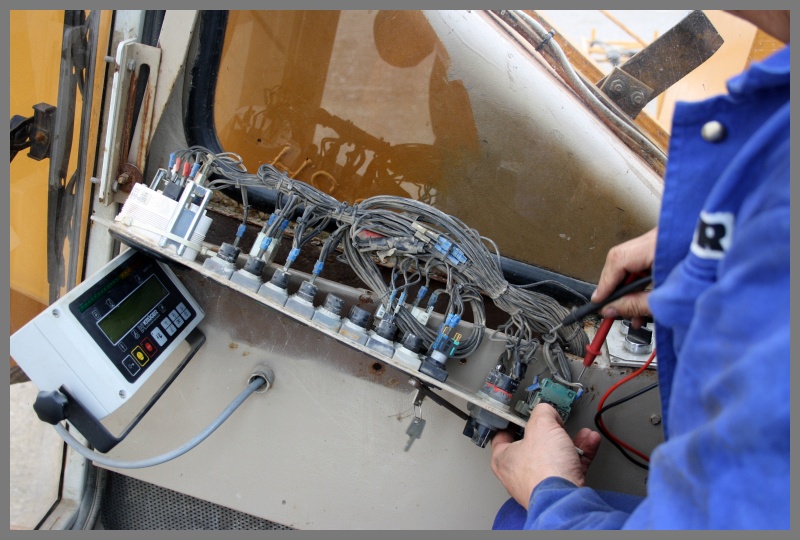

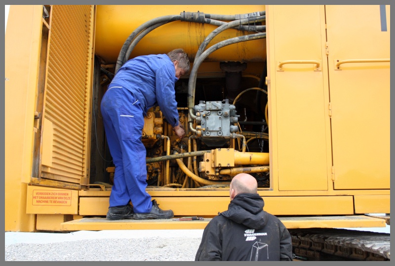

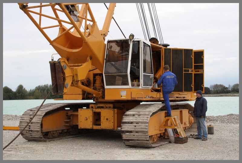

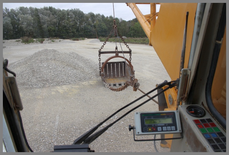

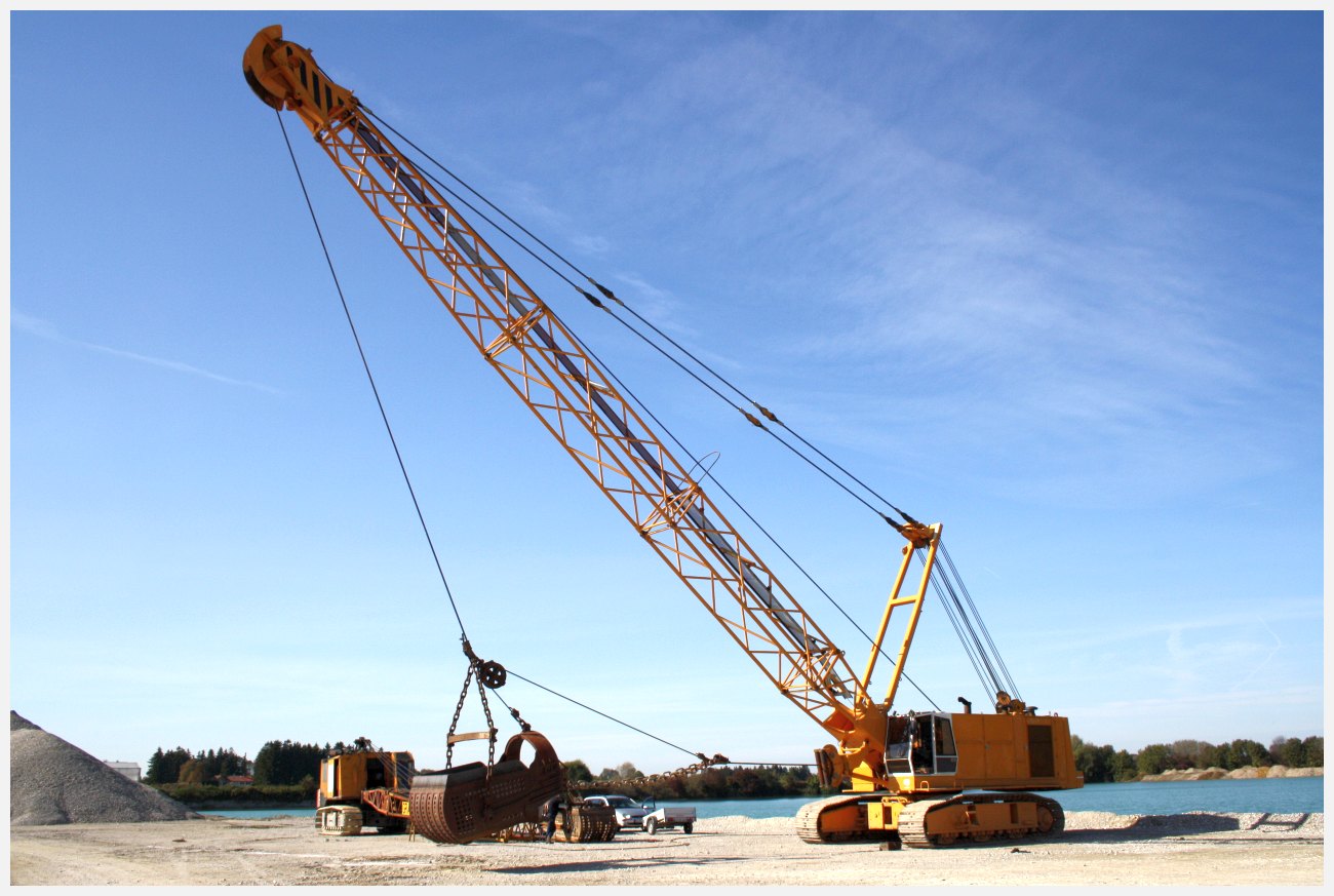

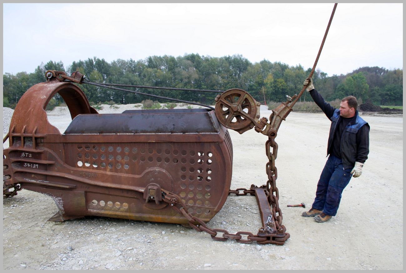

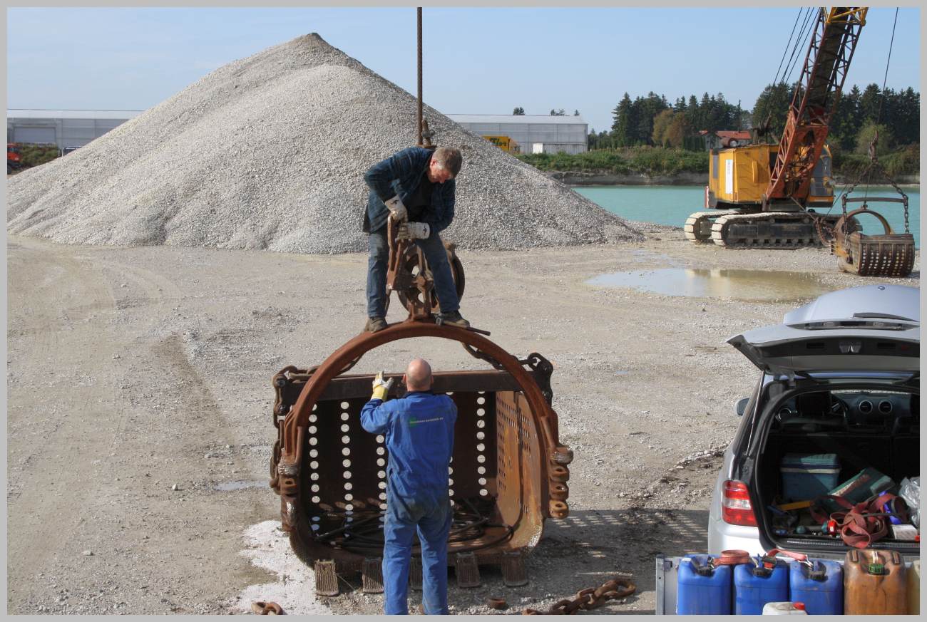

So....testweise sind die ersten ca. 50m³ Kies aus dem Weiher draussen... Leider gibts davon keine Bilder..
Waren nur ein paar Minuten

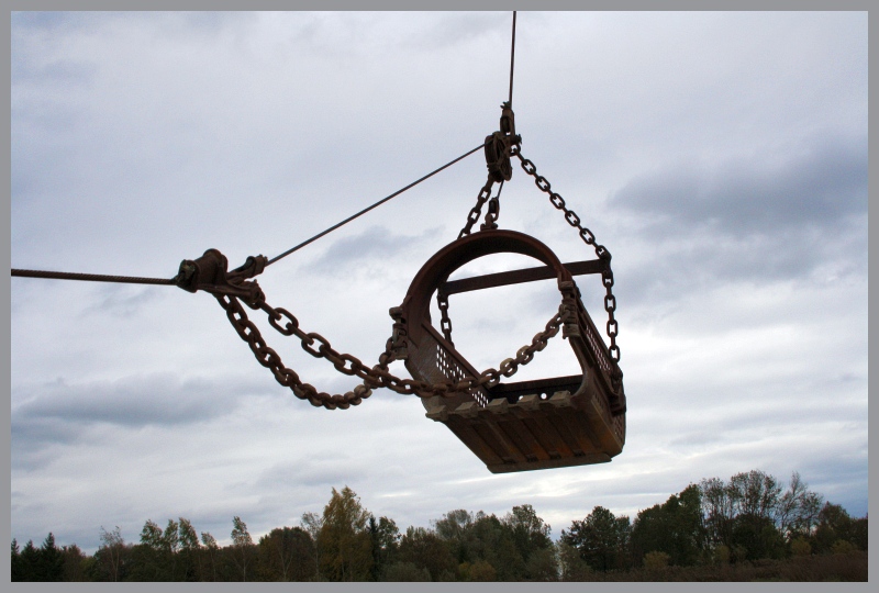

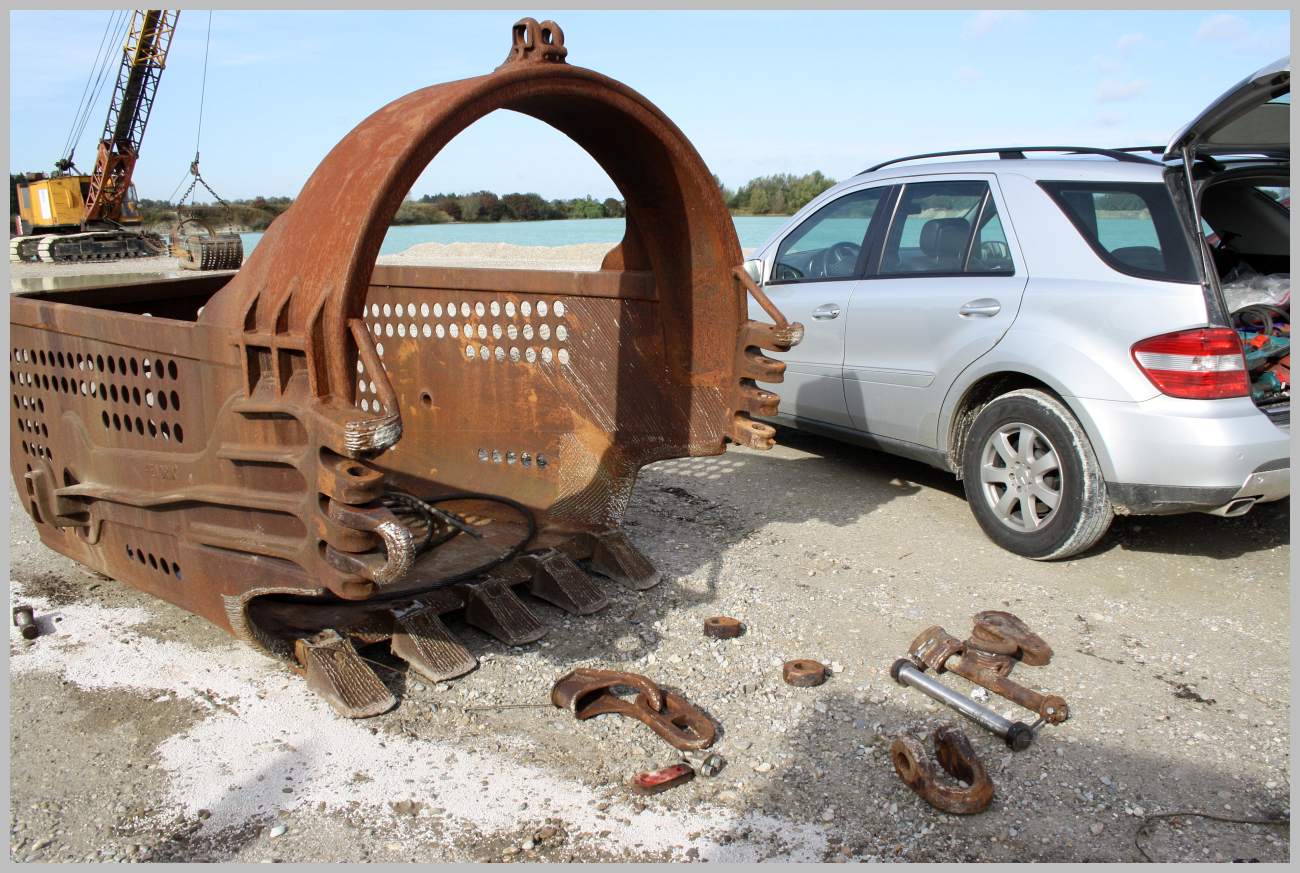

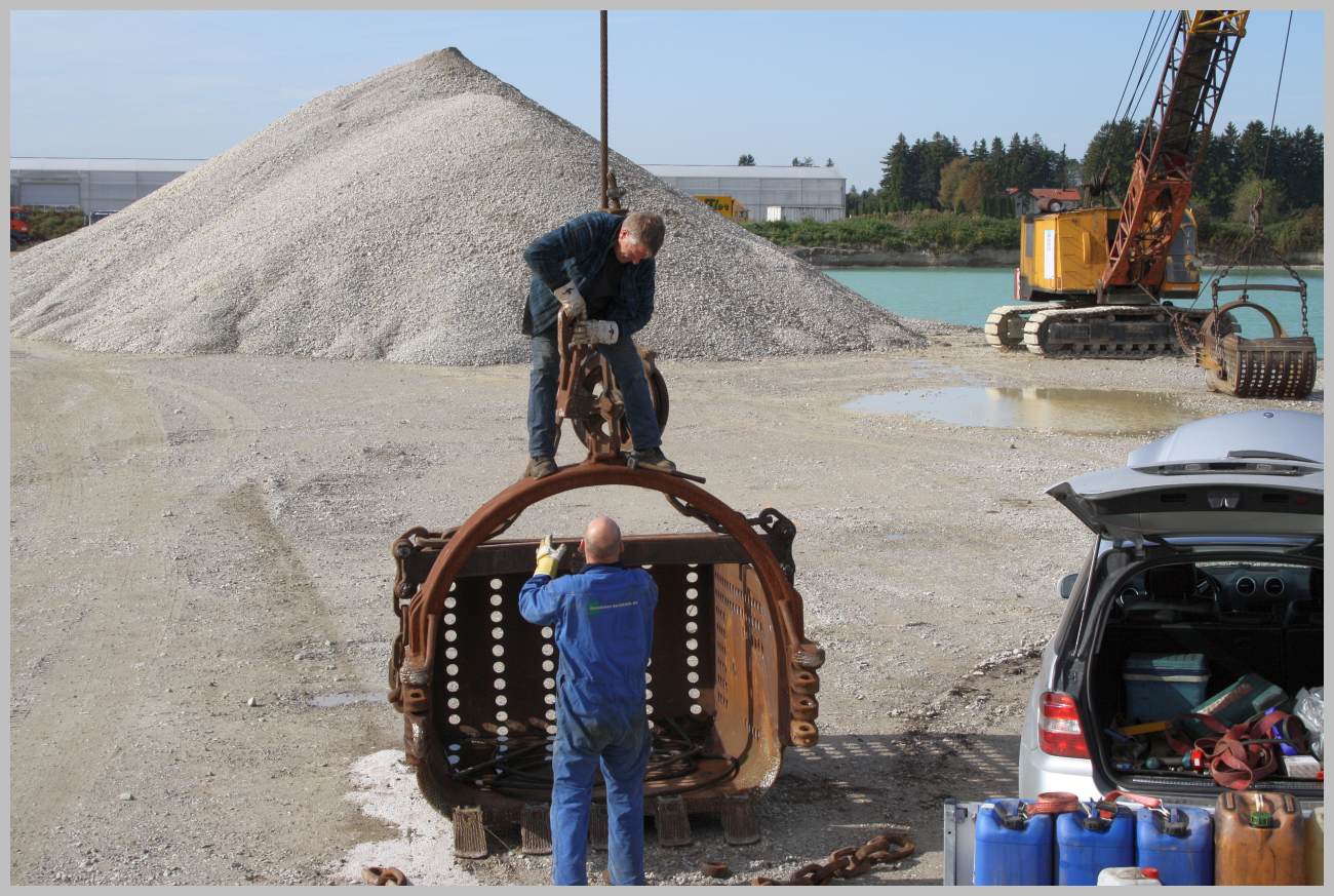

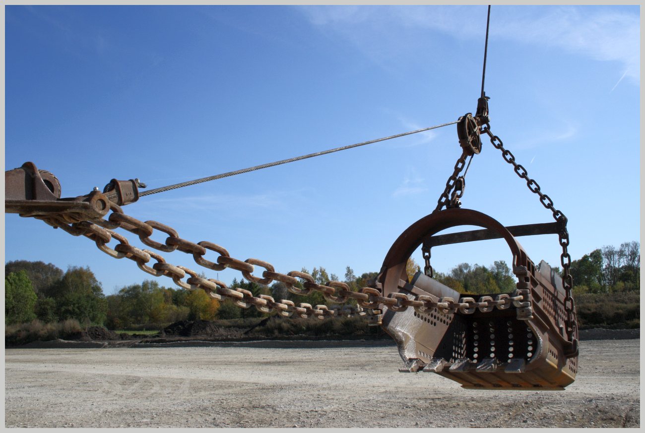

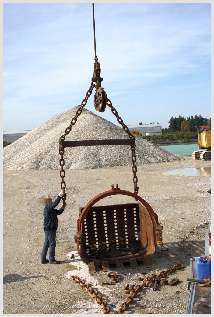

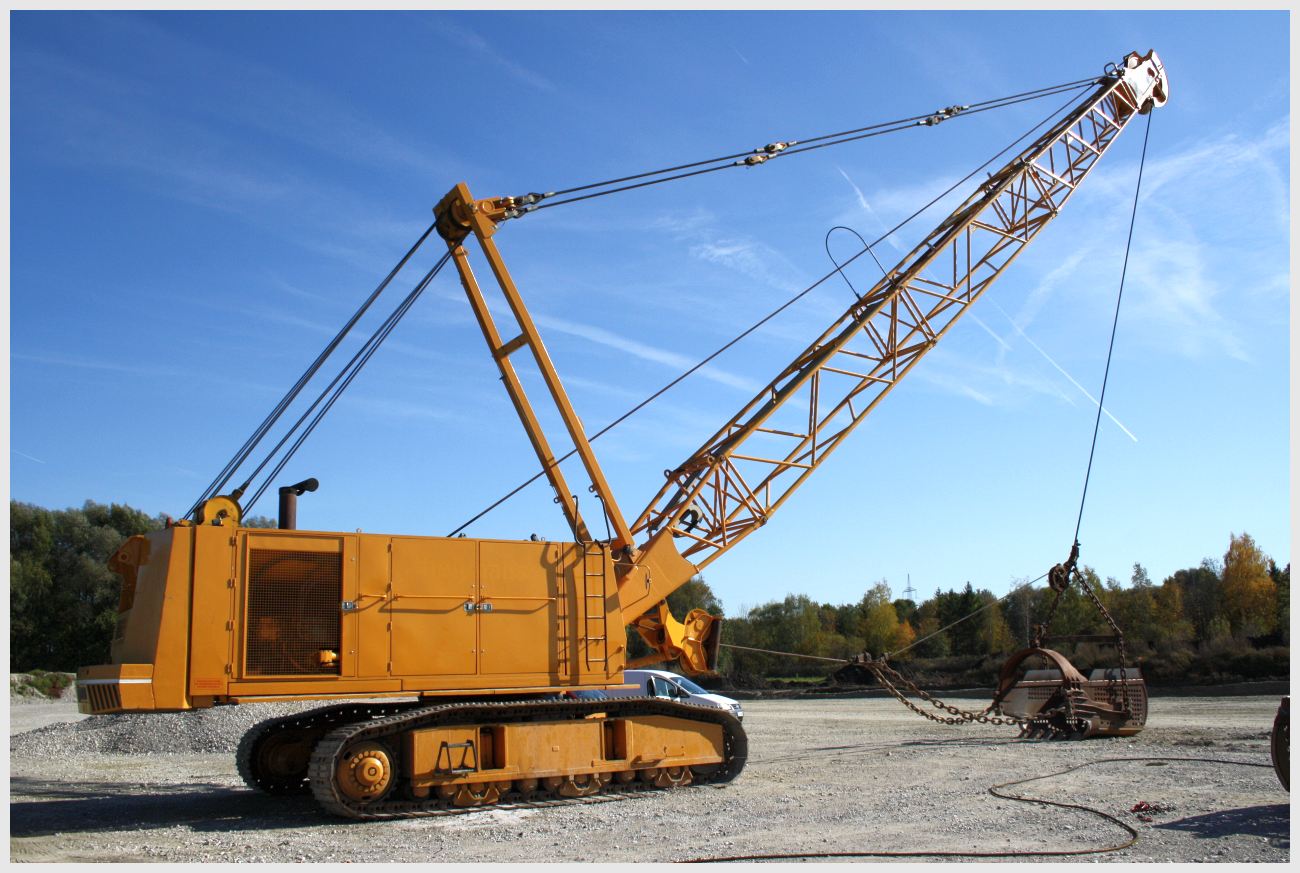

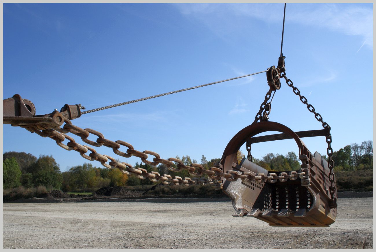

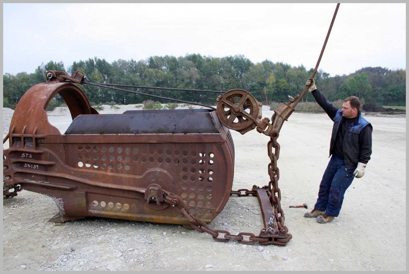

Wie sich herausgestellt hat, spielt sich der Bagger mit dem 4m³ Kübel... Die Kiste arbeitet damit, als wie wenn er gar nicht dran wär... Der Kübel kommt randvoll raus, der Kies läuft zu allen Seiten drüber, selbst, wenn der Ausleger nur bei 30° steht, schnappt der Bagger mit vollem Kübel kein bisschen auf und die Winden ziehen am Seil, als wie wenn es abgerissen wär und gar kein Kübel dran ist

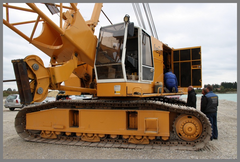

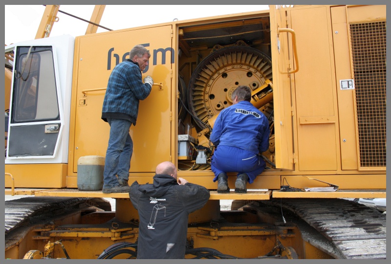

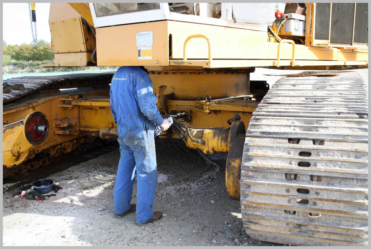

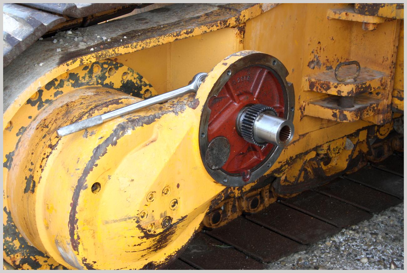

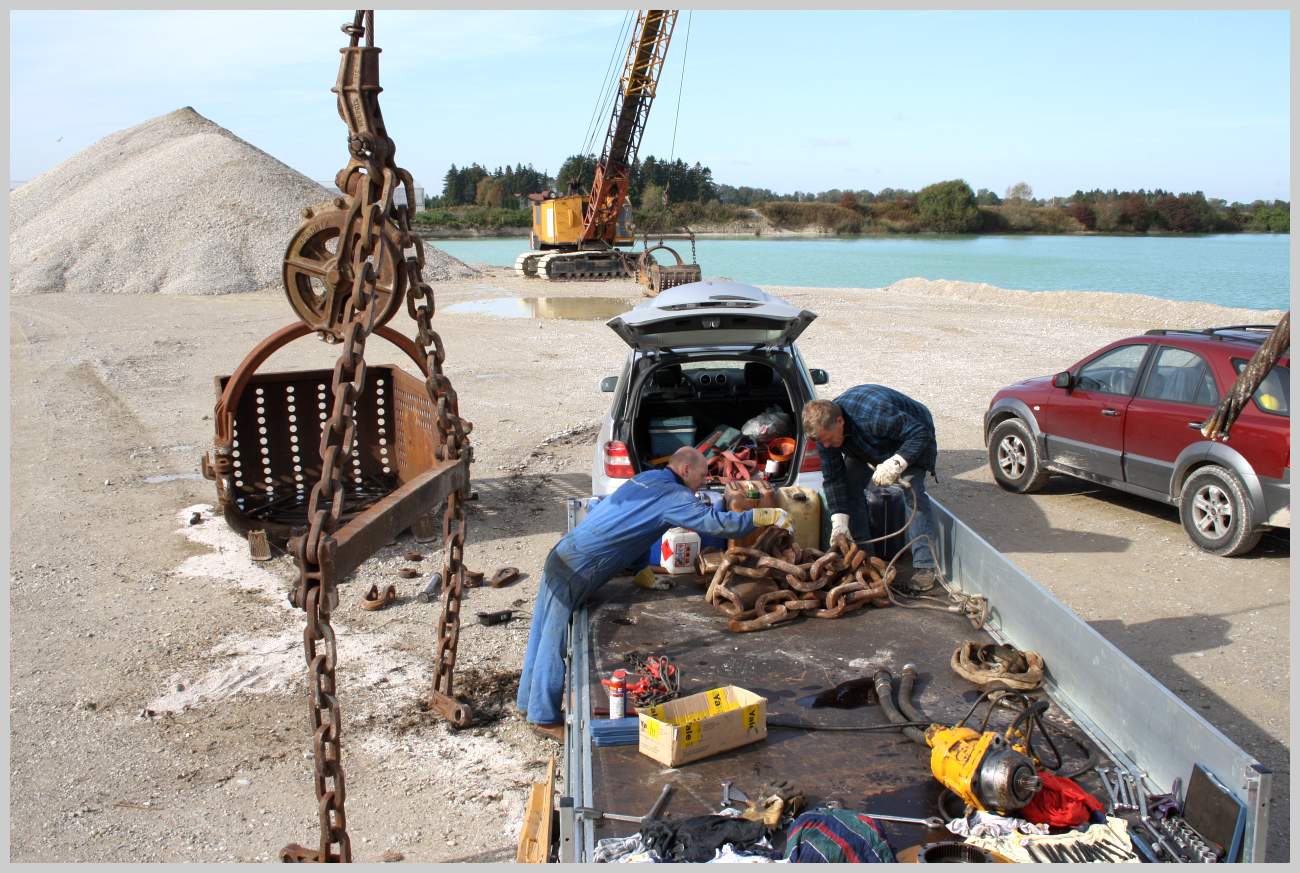

Der Hydraulikmotor vom Fahrantrieb ist dicht und wieder montiert. Heute war noch ein Liebherr Monteur aus Nenzing da um sich dem Problem der sich nicht öffnenden Freifallwinde und diversen kleineren Einstellarbeiten zu widmen.

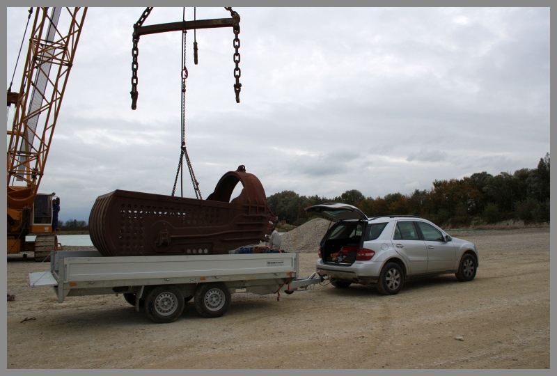

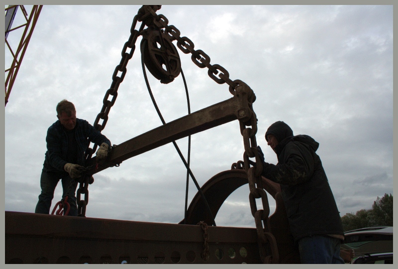

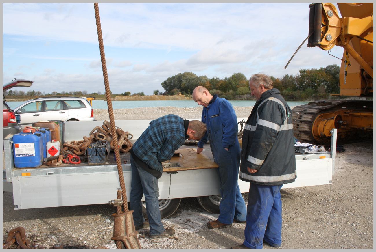

Der Kübel , Gewicht ohne Ketten übrigens 3,1 tonnen... die Ketten, Kippseilrolle und Traverse wiegen dann nochmal so 800 Kilos, wurde dann heute direkt noch
aufn Anhänger verladen um in der Granschen Werkstatt entsprechend vergrößert zu werden "dass da zumindest a bisserl was reinspasst"..

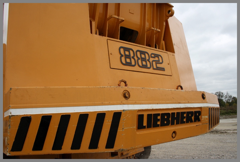

Das Kontergewicht des Baggers hat der Andi mit ein bisschen schwarzer Farbe bearbeitet... Jetzt schaut er nach 882er aus
Heute kam dann auch noch der Christian (Username M60) um mal nach dem rechten zu sehen und den Liebherr zu begutachten... und auch sonst ist der Bagger im Ort wohl schon eine kleine Attraktion, die schon von weitem zu sehen ist...
Der Schlorg

nein das passt genau mit der Schleppschaufel und dem Gewicht ohne Zugketten und Hubgeschirr.......noch einige kleinigkeiten zu machen dann läuft er schon......Ja es ist ein schönes Gerät das ein enorme Leistung hat......
