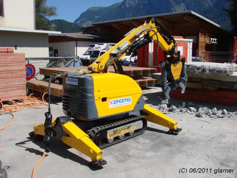

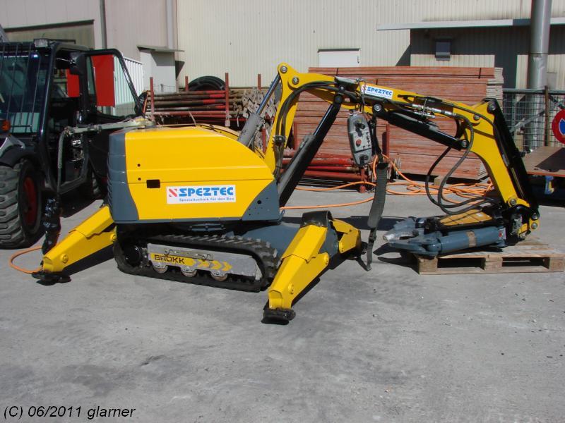

Grüetzi und Hallo winke
BROKK
bei einer Vorführung
20.07.2011 21:12 glarner ist offline E-Mail an glarner senden Homepage von glarner Beiträge von glarner suchen Nehmen Sie glarner in Ihre Freundesliste auf AIM-Name von glarner: ------ YIM-Name von glarner: ------ MSN Passport-Profil von glarner anzeigen
