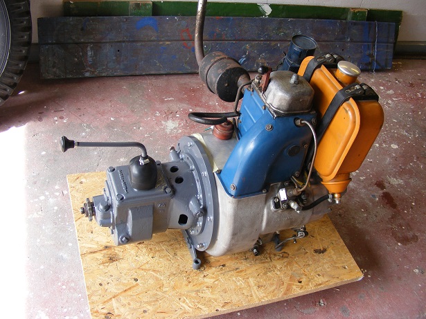

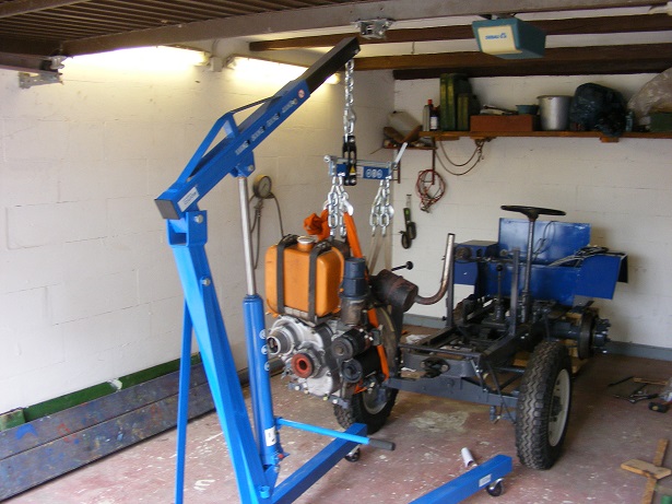

Der Probelauf des "mächtigen 1 Zylinder" war natürlich am 13.07.2012

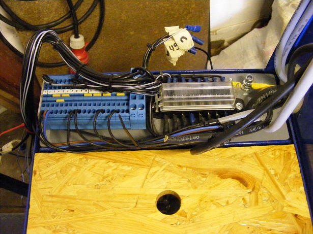

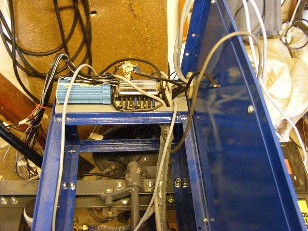

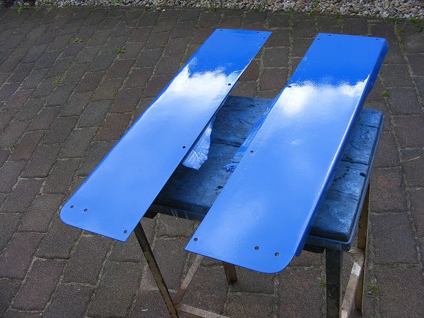

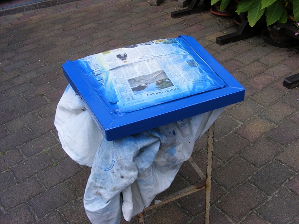

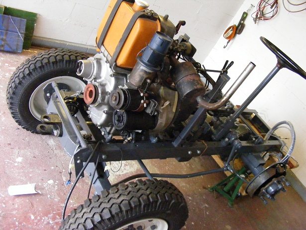

Im weiteren ging es dann an das Verdrahten des neuen Sicherungskastens. Obwohl so´n Diesel nicht viel an Elektrik braucht, waren es doch einige "Bunte Drähte"

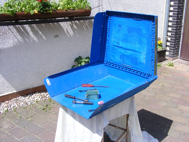

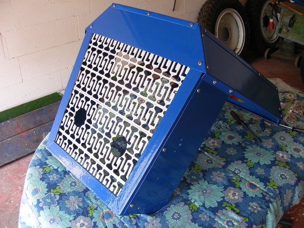

Anschließend wurde dann die Motorhaube ein zweites Mal lackiert, nach dem die erste Lackierung gründlich schief gegangen war.
Was war passiert ?
Sauber geschliffen, grundiert und lackiert und dann
Eine Wolke am Sommerhimmel und die lässt augerechnet über meinem Grundstück 5 Tropfen runter.
und alles, was der Schimpfwort - Duden noch so her gibt.
Aber es hilft ja nix...
Also nochmals zerlegen und ? ja genau abschleifen, grundieren, lackieren.
So, dass war´s für heute Lieber Leser.

Hallo Timmar
Meinst Du das, neben dem Kabelbaum (Bild 65) ? Das wäre einfach nur der Sicherungshalter.

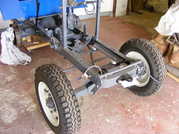

... auf geht´s, nächste Runde...

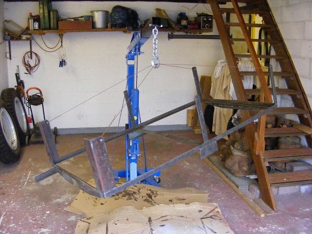

Wie schonmal angekündigt, haben sich bei mir berufliche Veränderungen ergeben.
So habe ich zum Oktober 2012 mein Revier "zwischen Küste und Kassel und zwischen Helmstedt und Holland" verlassen, um in heimatliche Gefilde zurück zu kehren.
Einerseits schweren Herzens,
, denn über 13 Jahre waren doch eine ganz schöne Zeit, andererseits aber auch voller Vorfreunde auf die nun mehr zur Verfügung stehende Freizeit zu Hause.
Jeden Nachmittag pünktlich zu Hause, was soll man dann mit der Freizeit anfangen ?
Genau, mit der Restaurierung des Anhängers zu beginnen. Das schöne Herbstwetter 2012 wollte schließlich ausgenutzt werden.
Dann also los;

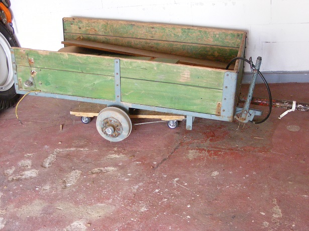

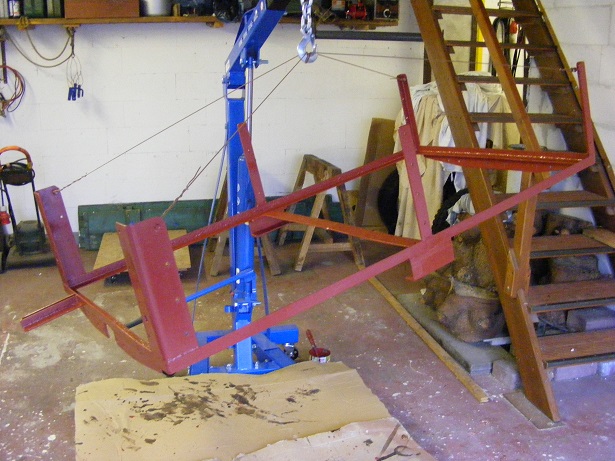

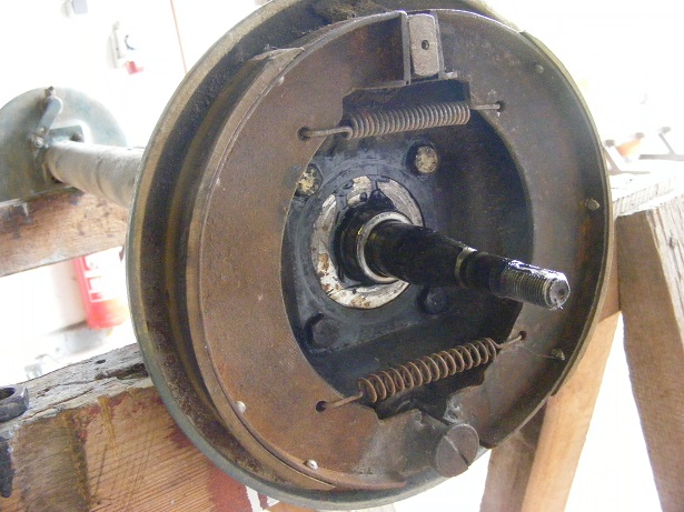

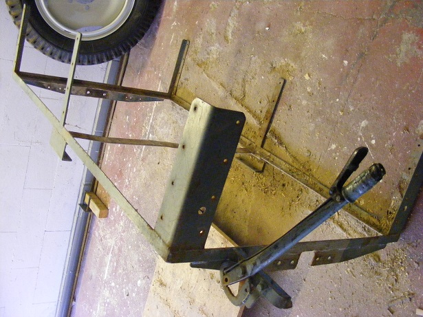

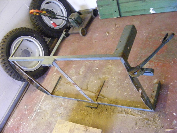

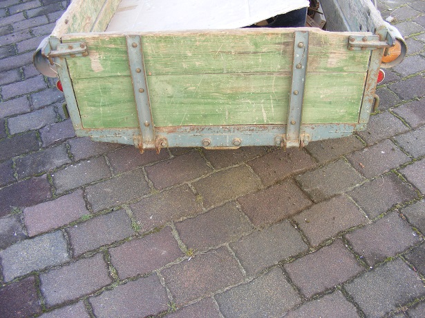

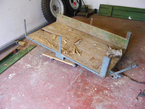

Den Anhänger hatte es schlimmer erwischt.
Bauschuttabfuhr beim Hausumbau und diverse andere Transorte hatten ihren Tribut gefordert.
Also anfangen mit Zerlegen und aufarbeiten.
Aber schaut Euch die Bilder an.
Zwischendurch mal wieder Grüße an den Baumarkt.
Könnt Ihre die "Drahtbären" für die Flex nicht mal billiger machen ? Bei den "Mengen", die ich abnehme.
Schöne Grüße aus dem Brandenburgische,
...DIRK...
Fortsetzung folgt;

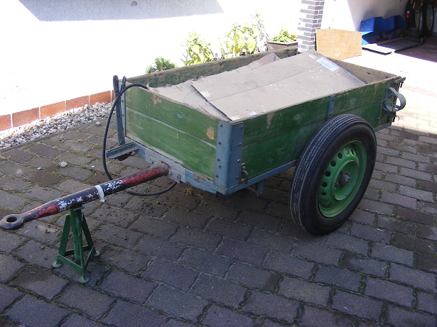

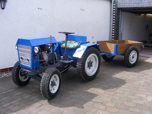

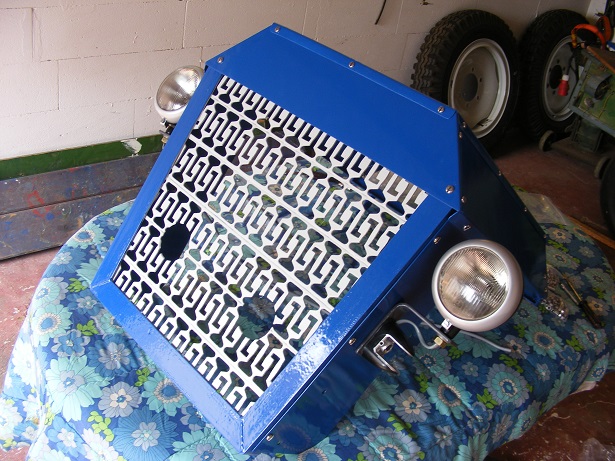

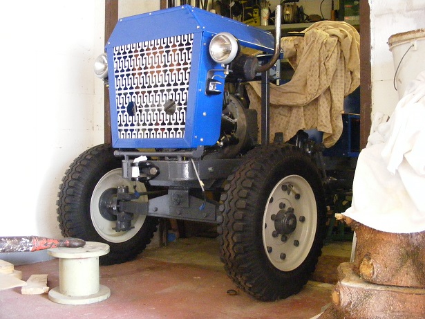

Ich möchte mal was fragen:
Die Zugvorrichtung am Anhänger,täusche ich mich oder ist das eine ''Ex '' - Abschleppstange?

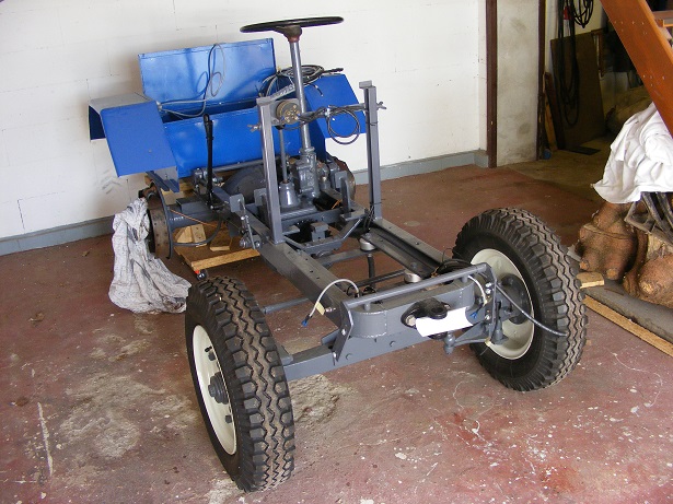

Der Kühlergrill am Traktor ,ist der aus Stanzresten für einen Schlüssel (Schaltschrank/Fahrstuhl) ?
20.10.2013 18:17 |
Kabeldoktor
Dabei seit: 12.06.2013
Name: Dirk Herkunft: Bad Belzig
Hallo olo
2 Fragen, 2 richtige Antworten
Die Zugstange war mal ´ne LKW -Abschleppstange. Der Vater hatte das eine Zugauge abgeschnitten und eine Stahlplatte stumpf angeschweisst.
Das "Kühlergrill" , Kühler hat er ja keinen, ist aus Stanzblechresten. Schlüssel kann hin kommen, weiss es aber nicht genau.
Kann mich gut dran erinnern, dass unser gesamter Vorgartenzaun aus diesem Zeug bestand. Weiss der Geier, wo er das her hatte.
Als Bengel Taschengelderhöhung ? Können wir drüber reden, wenn der Zaun gestrichen ist...

Der Eigenbau Rasenmäher ist auch so ne Sache,mein Vater hatte einen mit einem schnellaufenden Industrie- Nähmaschinen - Motor ,380V ,da konnte man den Rasen (und Boden / Maulwurfshügel) regelrecht abfräsen.
Unverwüstlich ,solange man nicht übers Kabel fuhr.
