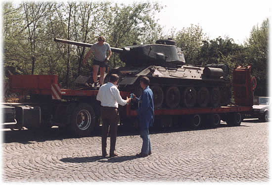

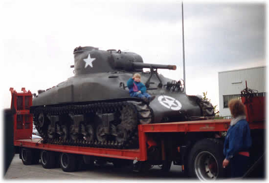

Naja, manche zieren sich auch etwas mit den Gewichten.
Ich hab früher auf Langstrecke die Kampfpanzer T 34 importiert und selbst gefahren und eingeführt.
34 Tonnen auf dem 5 achsigen ZUG geht auch .
Mann muss nur wollen und es sich trauen.
Hier die Bilder vom T 34 und vom Shermann mit 2 achsigem Schweden und 3 achsigen Tieflader.
Leider musste der Tieflader , nachdem er in CZ am Hals abgebrochen war gegen einen anderen ausgetauscht werden, aber der 143/450 4X2 hat überlebt
Abgebrochen wäre er jedoch auch mit nem 3 oder 4 Achser als Zugmaschine.
Schlabbergosch hat diese Bilder angehängt:
Dont drink and write zwinker
06.10.2013 21:17 Schlabbergosch ist offline E-Mail an Schlabbergosch senden Beiträge von Schlabbergosch suchen Nehmen Sie Schlabbergosch in Ihre Freundesliste auf
