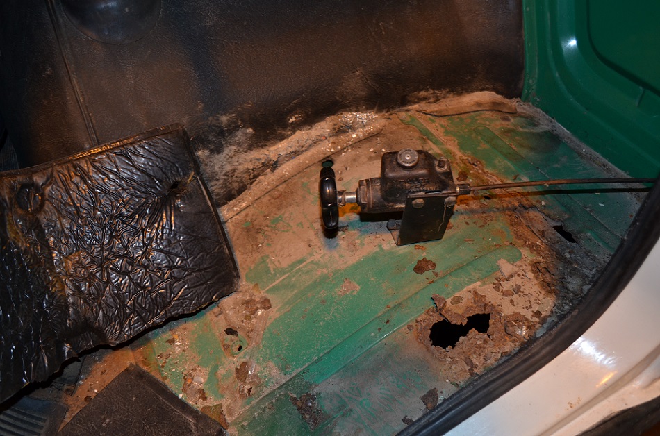

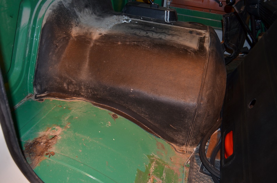

Die wohl größte Baustelle am Magirus Auf diesen Beitrag antworten Zitatantwort auf diesen Beitrag erstellen Diesen Beitrag editieren/löschen Diesen Beitrag einem Moderator melden       Zum Anfang der Seite springen
Wie ich schon geschrieben habe, hatte ich den Boden des Führerhauses kontrolliert
ob dieser auch von der Krankheit der MK Baureihe befallen ist.
Lieder mußte ich feststellen das auch mein MK Magirus davon befallen ist.
Wie ein Oberschrauber meinte, der die Baureihe aus dem FF kennt, der mit mir die
Bodenbleche angesehen hat, ist das sogar noch wenig für das Alter des Fahrzeuges.
Wie alle anderen Wagen die ich mittlerweile gesehen habe, ist vorallem die Partie
im Bereich der Sitze davon befallen. Der Oberschrauber sagte nur die faulen dort richtig weg.
Das Problem liegt darin. das die Schallschutz-Gummimatten direkt auf den lackierten Blechen
aufliegen und hier die Korrosion beginnt weil sich dort Feuchtigkeit bildet, es gibt zwar einige
runde Öffnungen im Blech die wohl zum lüften dienen sollen, die aber meiner Meinung nach eher das Gegenteil bewirken.
Ich hatte mir aus einem MK Magirus Führerhaus Baujahr 1989 die Bleche in diesem Bereich
als Ersatz für meinen ausgeschnitten, aber auch dort ist die gesamte Partie total verrostet incl den Verstärkungsprofilen.
Also werden nachdem das Fahrgestell fertig ist, neue Bodenbleche eingeschweißt die eine Kaltverzinkung bekommen.
Da die Räder hinten samt den Bremstrommelen immer noch ab sind, weil ein Teil der Feststellbremse noch fehlt,
habe ich begonnen diesen gesamten Breich zu säubern und anzuschleifen um dann hier neu zu lackieren.
Und jetzt einmal ein Ausflug in die Zukunft wenn mein 90 M 7 FK mal fertig ist.
Wird der Wagen hohe Ladebordwände bekommen, so wie es sich für einen Kohlenkipper gehört.
Werksaufnahmen eines Magirus 110 D 9 FK dienen mir dabei als Vorbild genauso möchte ich es umsetzen.
Vorne bekommt die Kipperbordwand eine feste Erhöhung mit dem Kipperblech. Im Anhang habe ich die Bilder des Wagens mit angehängt.
Im Anhang befinden sich 2 Bilder der Bodenbleche meines Magirus, sie zeigen gut die Durchrostungen. Das Bild mit dem Kipperventil zeigt die Fahrerseite.

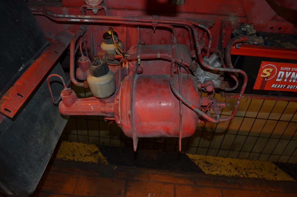

Arbeiten am Fahrgestell Auf diesen Beitrag antworten Zitatantwort auf diesen Beitrag erstellen Diesen Beitrag editieren/löschen Diesen Beitrag einem Moderator melden       Zum Anfang der Seite springen

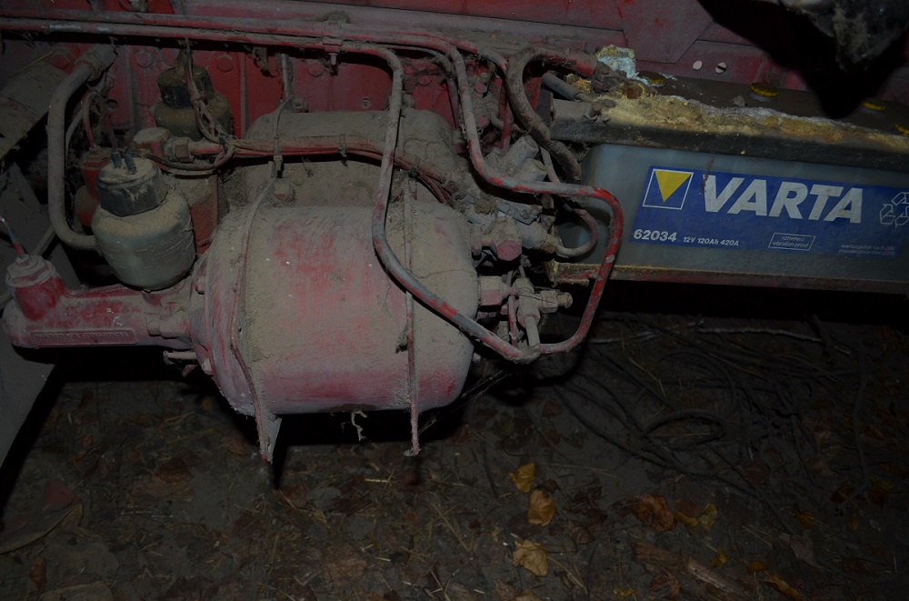

Guten Abend,
da mit dem Arbeiten an den Achsen und Bremsen usw, auch das
Fahrgestell neu lackiert wird, wurde zu erst einmal das Fahrgestell
vor einiger Zeit mit dem Dampfstrahler bearbeitet.
Die beiden Bilder mit den beiden Luftkesseln der Bremsanlage
zeigen gut den Unterschied vorher und nachher.
Das obere Bild ist noch in der Scheune entstanden und das untere
nachdem dampfstrahlen in der Halle wo der Wagen während der
Aufarbeitung steht.
Wie es weiter geht folgt dieser Tage.
Mit luftgekühlten Grüßen
Harald

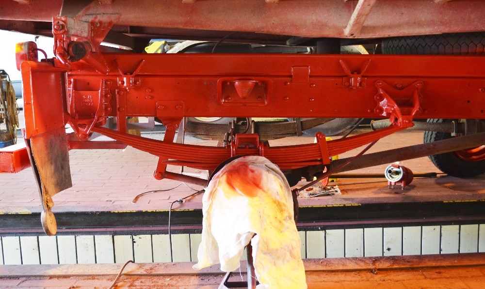

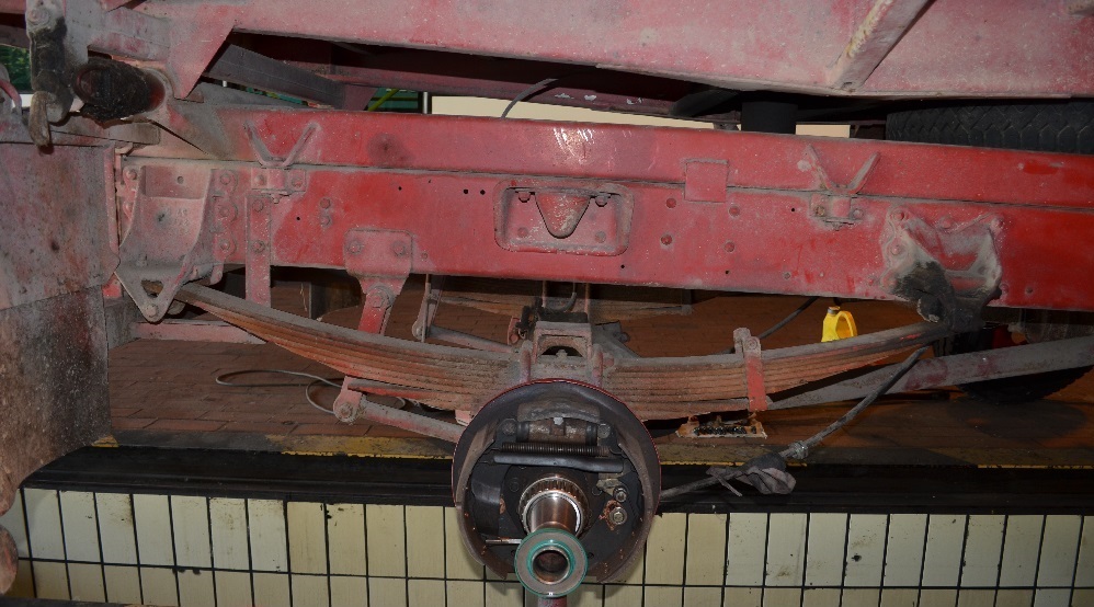

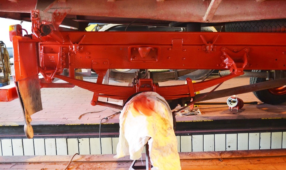

Da es leider bei der Ersatzteil Beschaffung Probleme gibt,
eine Manschette ist nach langer Zeit erst jetzt gekommen
und wie es sich dann herausstellte zu klein. Da ich noch
nicht weiß, wann der passende Ersatz kommt habe ich
begonnen das Fahrgestell neu zulackieren.
Die beste Lösung wäre gewesen das Fahrgestell vorher
zu sandstrahlen.
Da ich hierzu nicht die Möglichkeiten habe und die Kosten
viel zu hoch gewesen wäre, wenn ich dies hätte machen
lassen, habe ich mich entschieden das Fahrgestell selber
manuelle zu säubern.
Das heißt, das ich das gesamte Fahrgestell incl. Hilfsrahmen
von Kipper mit der Bohrmaschine, Winkelschleifer usw. säubere.
Die eigentliche Kippbrücke kommt später dran.
Nachdem ich mir ein umfangreiches Sortiment an Draht und
Zopfbrüsten, Fächerscheiben für die Bohrmaschine und die Flex
gekauft habe,sowie noch ein Vorrat an Handdrahtbürsten und
anderen Hilfsmitteln habe ich dann angefangen den hintern Teil
es Fahrgestells aufzubereiten.
Das ganze ist zwar nicht ganz so wie sandstrahlen aber mit
dem Ergebnis bin ich zufrieden. Nur ist dieser Weg sehr
zeitaufwendig und mühsam und eine ziemlich dreckige Arbeit.
Aufgrund der Gegebenheiten muß ich aber das Fahrgestell
in zwei Schritten neulackieren.
Ich habe hinten angefangen, da die Räder noch nicht drauf sind.
Die Schnittpunkte sind auf der Beifahrerseite am Tank und und
auf der Fahrerseite an der Batteriehalterung. Da hier der Übergang
der beiden Lackierungen am besten herzustellen ist.
Sobald die Vorderachse in Arbeit wird der vordere Rahmenteil
aufgearbeitet und lackiert.
Ich habe mal 2 Bilder anghängt von vorher und nachher.
Noch ein Wort zu meiner Aufarbeitung meines Magirus 90 M 7 FK,
das Fahrzeug wird technisch komplett aufgearbeitet, so daß ich
hoffentlich 20 Jahre was vom Magirus habe, was dann vielleicht
noch kommt wird dann das vorgeschrittene Alter zeigen.
Die Vorausetzung ist natürlich ober es noch Teile dann gibt und die
verrückte Politik uns überhaupt noch lässt. Wer weiß was denen
noch so alles einfällt.
Das Äußere des Fahrzeuges soll sauber, das heißt neulackiert sein.
Was ich aber nicht mache, ist der Versuch den Magirus ein Aussehen
zugeben als hätte er gerade die Fabrik in Ulm verlassen.
Kleine Beule, Macken, Knicke wie zum Beispiel am hinteren Unterfahrschutz
bleiben.
Er ist für mich kein Neuwagen mehr, man soll sehen der Wagen ist
schon über 40 Jahre alt, sieht aber noch ordenlich aus.

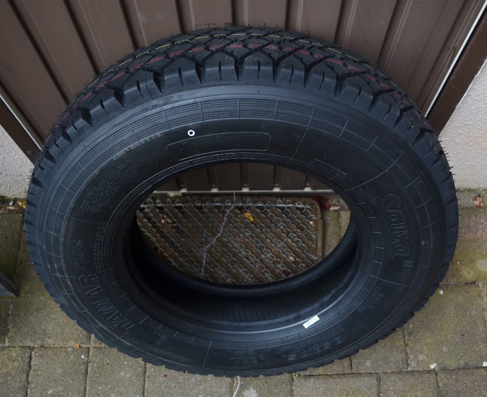

Ich hatte ja schon geschrieben das noch ein weiterer Reifen erneuert
werden muß, da einer der Conti. Reifen grenzwertig ist. So habe ich mich
entschieden diesen und den einzelen Michelin Reifen durch 2 neue
Hinterachs Reifen zu erneuert. Dann verbleiben vorerst noch 2 alte
Conti. Reifen auf der Hinterachse.
Anfang vorherige Woche kamen meine beiden neuen Reifen. Wie bei den
Vorachsreifen habe ich mich für Sava Reifen entschieden.
Das sind Sava Tamar Plus 8,5 R 17,5

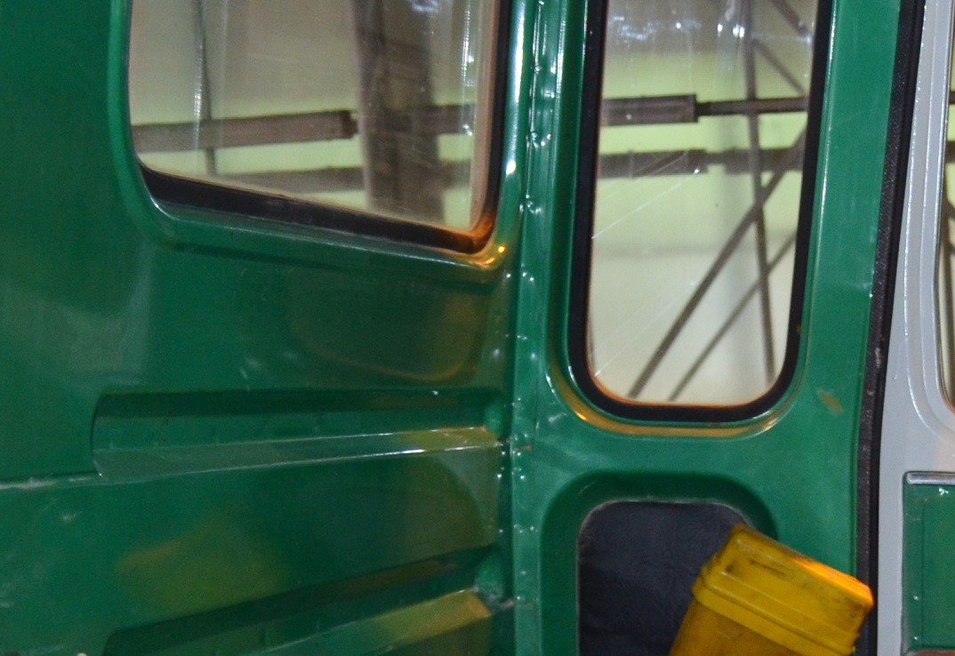

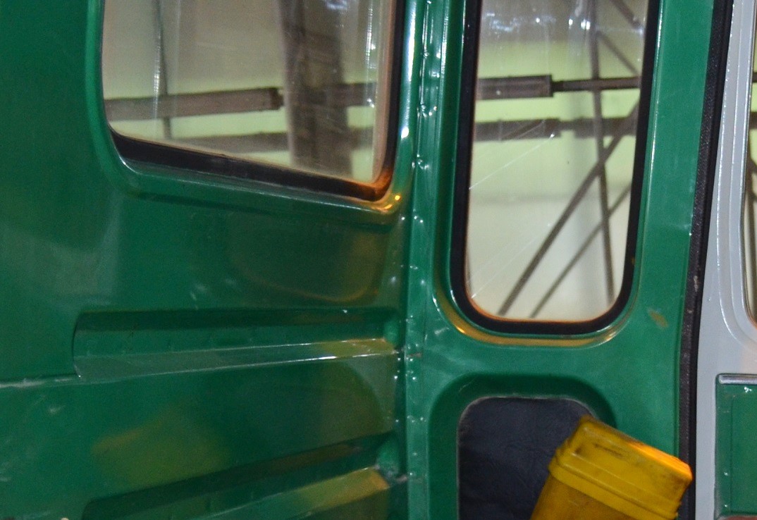

Suche einen Farbton! Auf diesen Beitrag antworten Zitatantwort auf diesen Beitrag erstellen Diesen Beitrag editieren/löschen Diesen Beitrag einem Moderator melden       Zum Anfang der Seite springen
Guten Abend zusammen,
mein 90 M 7 Kipper ist in einem mir bis jetzt unbekannten grünen Farbton von Magirus 1975 ausgeliefert worden.
Auch der von der Bauart gleiche Kipper von Mörtel hatte ursprünglich den gleichen Farbton.
Bis einschließlich 1974 habe ich von Magirus Farbkarten der verwendeten
Farben.
Bis 1974 hat Magirus nur die grün Töne RAL 6011 Resedagrün, Lindgrün MD 1 ähnlich 6011 nur etwas heller,
Laubgrün MD 61 und Tiefgrün MD 62 verwendet.
Mit dem Jahr 1975 hat Magirus eine weiteren Grünton eingeführt.
Dabei hatte ich zuerst gedacht das wären die RAL Farben 6024 Verkehrgrün
oder 6032 Signalgrün.
Nachdem ich diese beiden Farben mit der meines Magirus verglichen habe
mußte ich feststellen da paßt keiner von.
Hat vielleicht hier im Forum jemand Kenntnis um welchen Grünton es dabei handelt?
Im Anhang ist ein Bild der Farbe meines Magirus und ein Bild mit der Farbprobe von RAL 6024 und 6032.
Harald

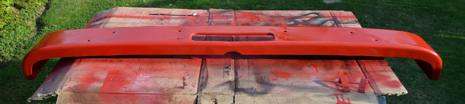

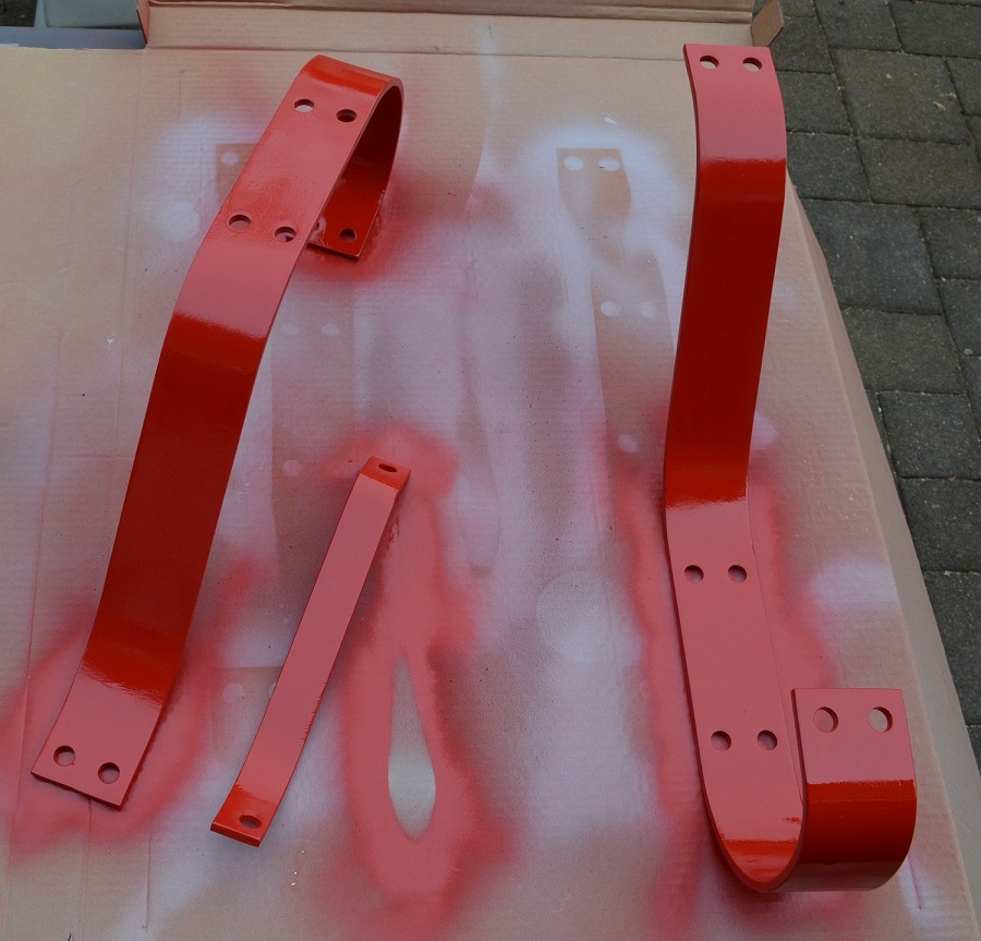

Stoßstange Auf diesen Beitrag antworten Zitatantwort auf diesen Beitrag erstellen Diesen Beitrag editieren/löschen Diesen Beitrag einem Moderator melden       Zum Anfang der Seite springen

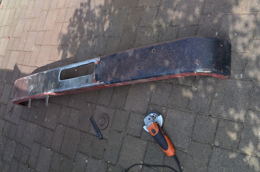

zwischen zeitlich ist meine Stoßstange fertig geworden.
Zuerst mussten die Stoßstangen Halterungen gerichtet werden
Der Magrius hat irgendwann einmal vorne aufgesessen und dabei
wurde die Stoßstange etwas nach oben gedrückt. Hierbei hatten
sich die Halterungen leider auch etwas verdreht.
Nachdem richten und säubern wurden diese dann lackiert. Die
kleineren Bauteile llackiere ich ieber mit der Sprühdose als mit der
Spritzpistole.
Danach kam die Stoßstange selber dran.
Die gesamten Lackschichten, es waren 2 Schichten RAL 3002
Karminrot und teilweise 1 Schicht Tiefschwarz habe ich mit der
Fächerscheibe abgeschliefen. Danach sah man selber Karminrot
aus.
Entsprechend meinen Vorstellungen habe ich bis auf eine Beule
alle anderen und die Macken so gelassen, bzw mit der Fächerscheibe
etwas beigearbeitet.
Deshalb habe ich auch vor dem eigentlichen lackieren die Stoßstange
nicht gespachelt.
Dann erfolgt der Lackaufbau. Hier bestreite ich meinen ganz eigenen
Weg.
Zu erst wurde die Stoßstange zum Rostschutz mit Zinkalu Spray vorgrundiert
dann kam graue Grundierung darauf und zum Schluß Kunstharzfarbe.
Ich habe das vor Jahren mal gemacht und war mit Rostschutz-Ergebnis
sehr zufrieden.
Ich lackiere mit den Wilckens Nopolux Kunstharz Farben für Landmaschinen
Die Bilder im Anhangen zeigen der Reihe nach, die
einige der fertigen Halter.
Die Stoßstange während des abschleifens und zum Schluß
die fertig lackierte
Harald Sydow
90 M 7 FK hat diese Bilder (verkleinerte Versionen) angehängt:
