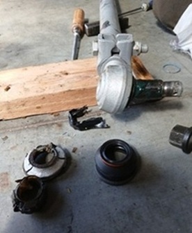

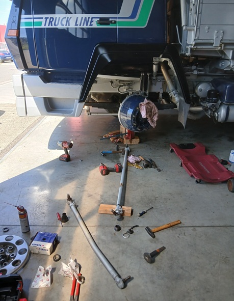

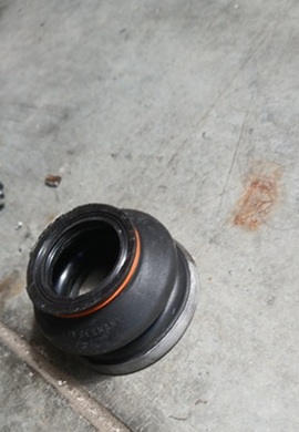

es geht weiter mit dem V8 kipper für das pickerl (TÜV) wurden alle staubmanschetten der lenk und spurstange beanstandet sowie auch 2 bremsschläuche an der Hinterachse .
rund 600 euronen für neuteile oder alles zerlegen neu fetten und dank Winkler die richtigen neuen gummis eingebaut
kostenpunkt 108 euro die bremsschläuche bei MAN 72 euro bei hansaflex die gleiche Qualität um 13 ja wirklich 13 euro
ist schon ein unterschied

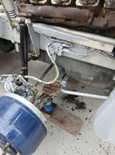

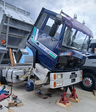

es reisst nicht ab bei der erst prüfung bei MAN war noch alles in ordnung bei der landesregierung (oldtimereintragung) wurde ein frischer federnbruch gesichtet und eine angescheuerte hydraulikleitung
beim heimfahren wurde noch der vorschaltgruppen zylinder undicht gott sei dank noch problemlos erhältlich
