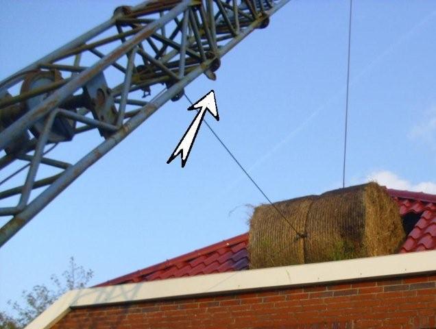

Du hast da anscheinend ein 2m Verlängerungsstück - dann sind 8m Auslegerseil übrig - lässt du es auf der Winde(passt eigentlich nicht)?
Der Ausleger am Weserwolff(bis auf das Fußstück mit dem Pionier identisch) hat meistens ein Scharnier, um die Auslegerspitze umzuklappen. Lässt sich recht einfach nachrüsten; auf dem Foto ist das untere Scharnierteil zu sehen, das Gegenstück befindet sich an der Auslegerspitze - könnte man auch an den Verlängerungen anbringen!
Du hast übrigens auch schon die Auslegerspitze, welche zweifache Einscherung für Kranbetrieb(Kranflasche mit zwei Seilrollen) ermöglicht!

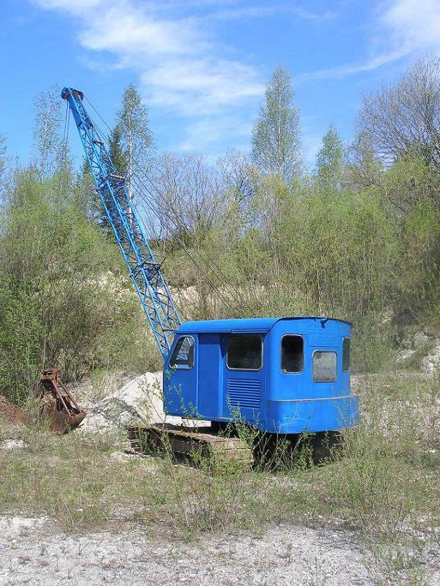

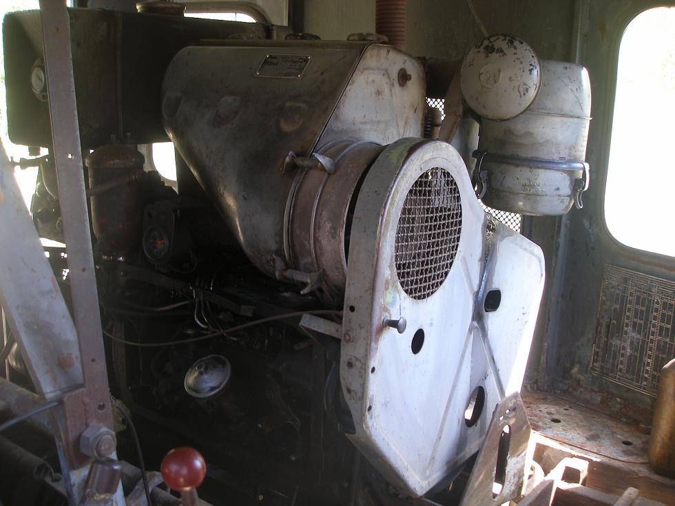

Hallo Rudi,
bitte entschuldige, dass ich solange nicht geantwortet habe. Aber jetzt ist der Winterschlaf vorbei und seit letzter Woche übe ich Kiesbaggern. Mein Standplatz ist ideal dafür. Das Auslegerkürzen habe ich bleibenlassen, weil es für mich als Anfänger mit dem langen Ausleger besser zum üben ist. Etliche Seilsalate am Schliessseil habe ich inzwischen hinter mir, aber ohne Schaden immer wieder hingekriegt. Seil per Hand komplett von der Winde gezogen und dann mit der Winde wieder sauber aufgespult. Aller Anfang ist schwer, aber langsam werde ich besser. Den fast "luftdichten" Luftfilter habe ich diese Woche gereinigt, war eine ziemliche Sauerei.
Christian

Klasse! Schön was von dir und deinem Pionier zu sehen Christian! daumen
.... Hast ja schon ordentliche Massen bewegt... großes Grinsen *duckundweg*

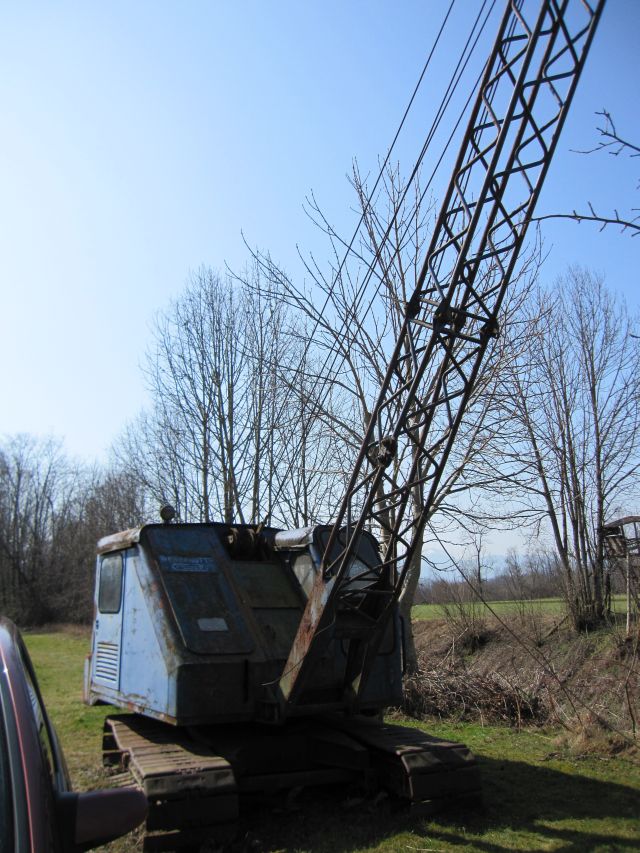

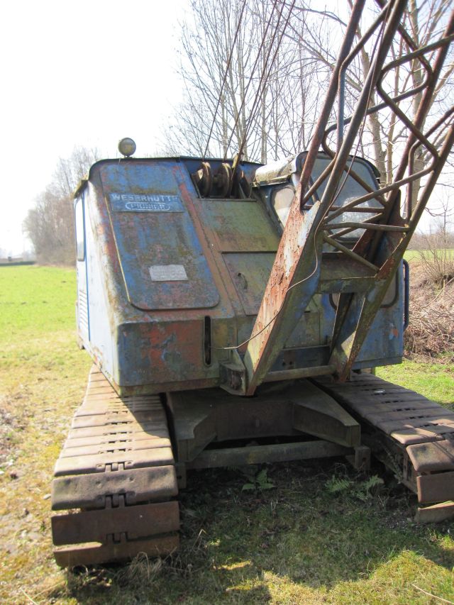

Ein Pionier ,aufgenommen im März 2012 im Landkreis Rosenheim

Ist der einsatzbereit?

Hallo Rudi,
das Gerät kann zum Einsatz gebracht werden,es steht aber nicht zum Verkauf.

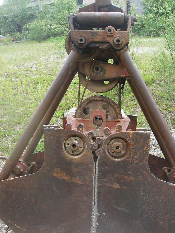

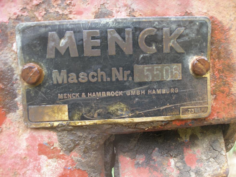

mein Pionier ist ja ein "Zwitter" Augenzwinkern , er hat nämlich einen Menck Greifer.
Neulich habe ich die Schmiernippel freigelegt, kaum zu glauben, allein auf einer Seite habe ich acht gefunden.
Gruß Christian

Baujahr 1967, wahrscheinlich von einem M40.
kommst du nach Huttenheim?

Greifer 0,32 cbm , wie Ernst richtig erkannt hat, für einen M 40 Baujahr 6.67
