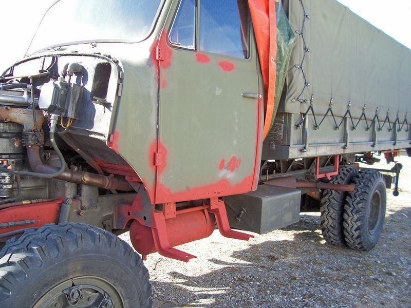

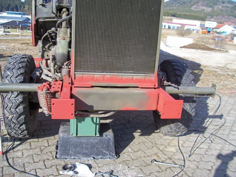

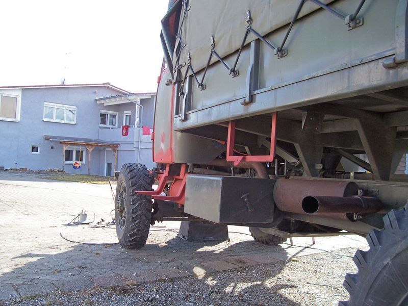

Hatte die letzten Tage nicht viel Zeit,da der Saurer fertig werden muß.Dort wo er jetzt steht muß er bis ende April weg.
Noch ein paar Leckerbissen ala Saurer.
Ja die Kotflügel sind aus GFK,auch die Rückwand und das Dach vom Fahrerhaus sind aus GFK.
Die Motorhaube ist aus Alu,genauso der Motorblock.
Der 2 DM hat eine Servolenkung ab Werk.
Das druckluftgeschaltete Viergang Servogetriebe ist vollsynchonisiert und mit halben Gängen.
Die Kupplungsbetätigung ist druckluftunterstützt.
Der 2 DM hat Druckluftbremsen.
Hinten im Rahmen ist eine 6 Ton.Seilwinde mit 20 mtr. Seil eingebaut,angetrieben wird die Seilwinde über das Verteilergetriebe.
Selbstverständlich hat der 2 DM permanenten Allrad mit Längs und Quersperre Druckluft geschaltet.
Der 2 DM ist Baujahr 1968,seiner Zeit weit voraus.

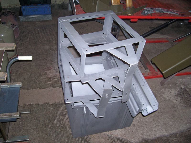

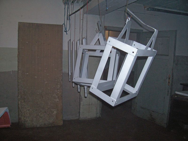

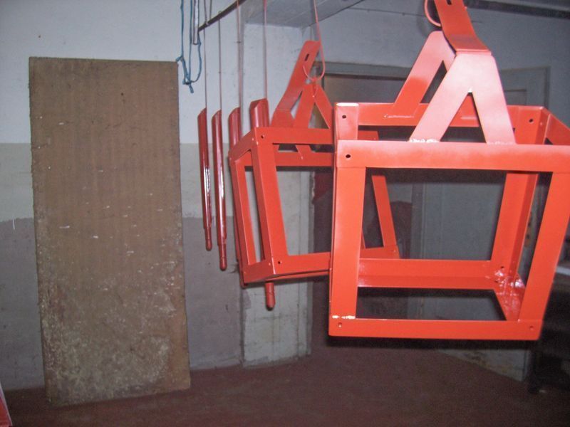

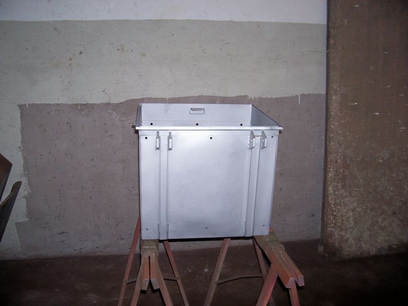

Wieder eine Ladung Teile vom sandstrahlen,sofort grundiert.
mb814d hat diese Bilder angehängt:

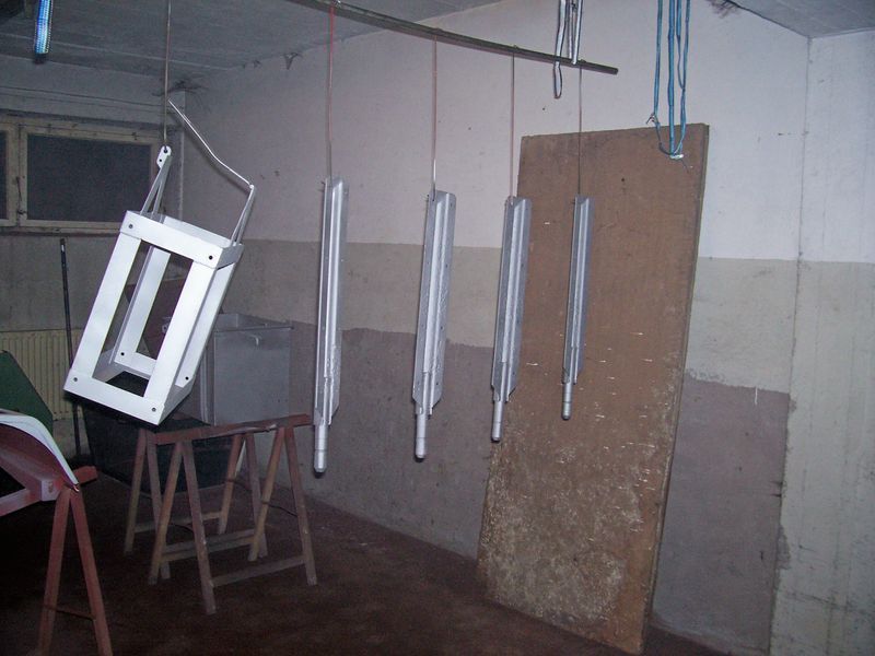

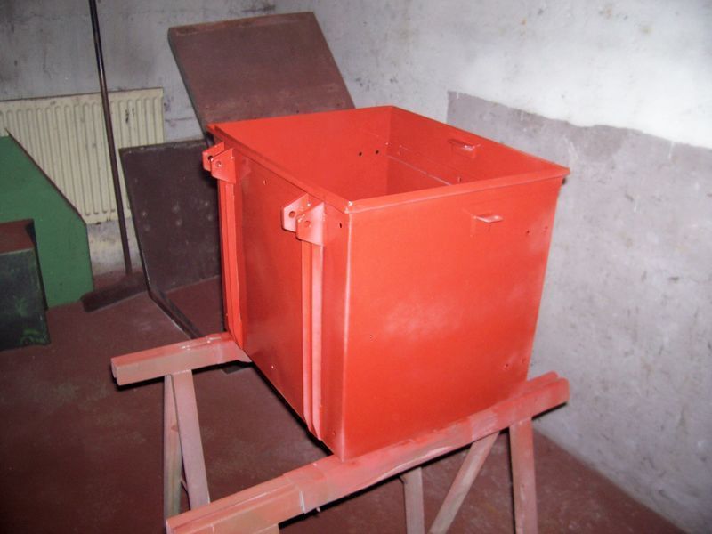

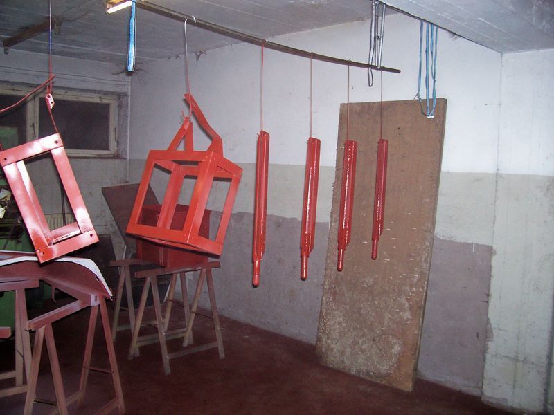

jetzt aber grundieren.

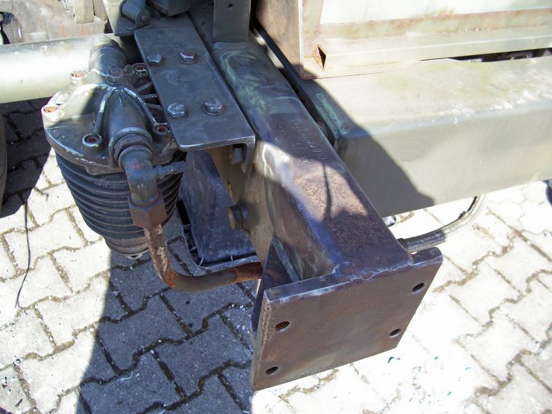

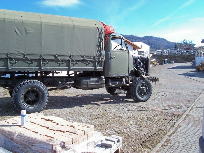

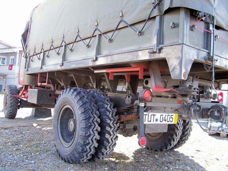

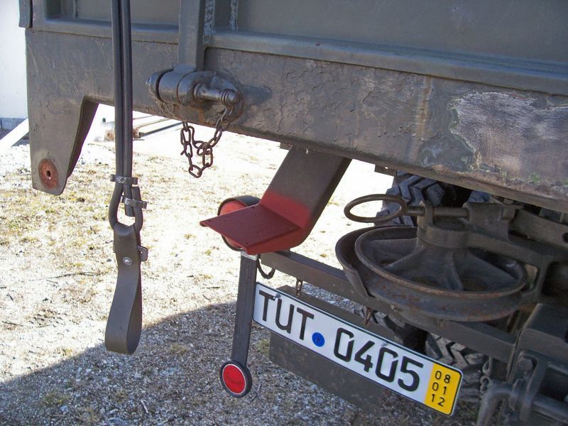

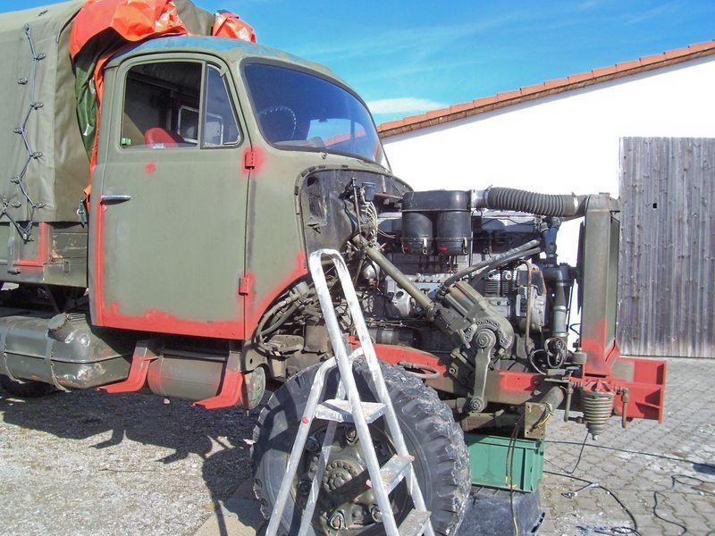

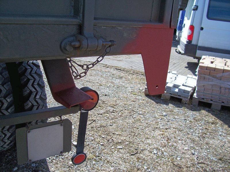

Das Wetter war mal gnädig mit mir,so konnte ich dem Rost am LKW an den Kragen.Lästige Arbeit,sehr dreckig und laut.

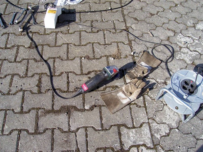

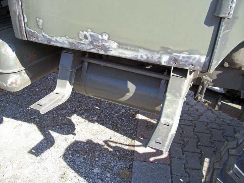

Gott sei Dank ist der Saurer in einem recht guten Zustand,so das die Entrostungsaktion nur einen Samstag in Anspruch nahm.

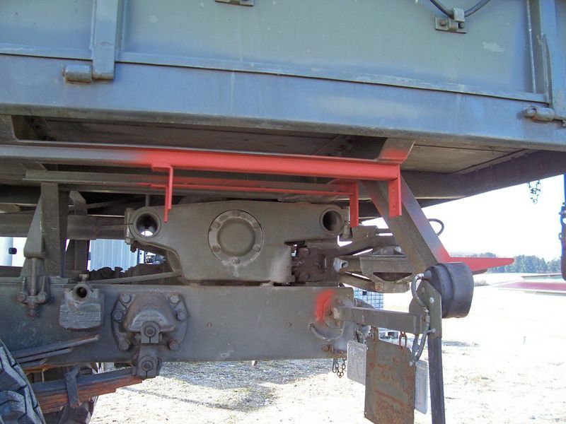

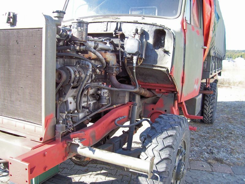

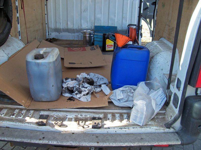

Bei der Gelegenheit habe ich dann noch gleich das Motoröl gewechselt.Meine gute Metaboflex muste ganz schön Schuften.

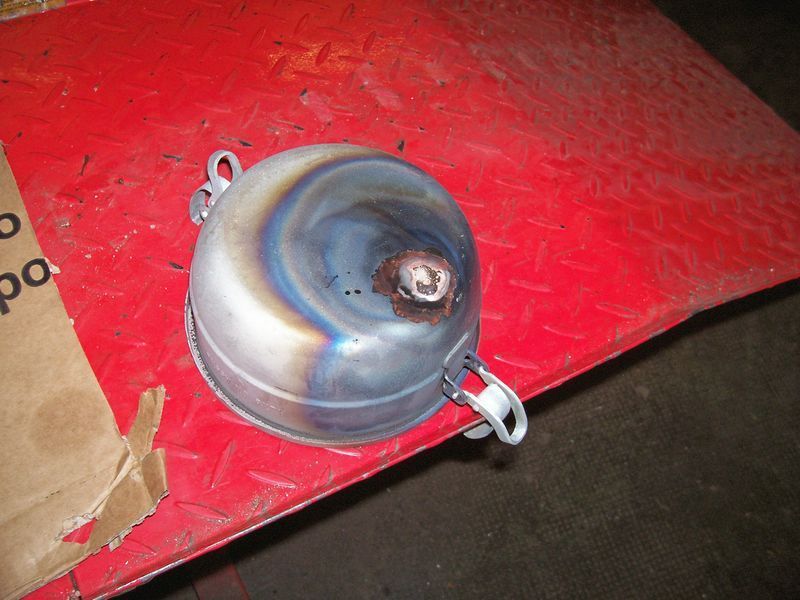

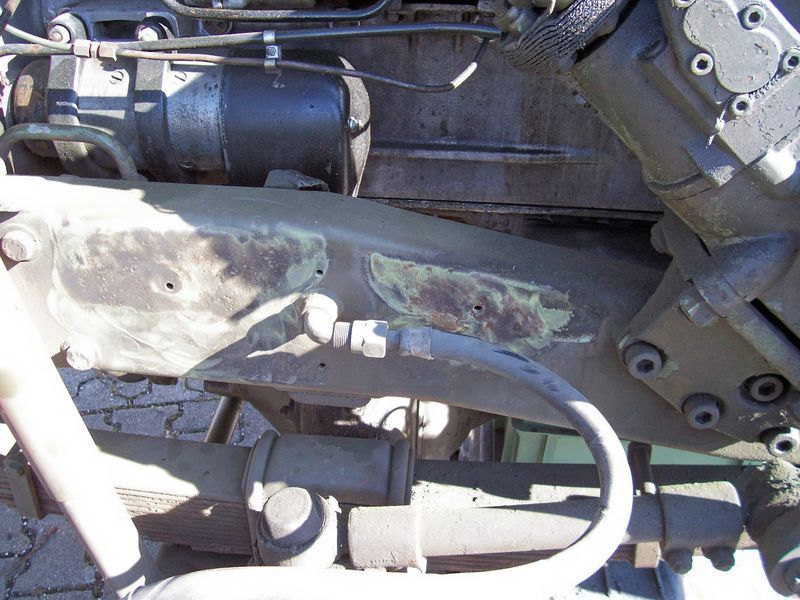

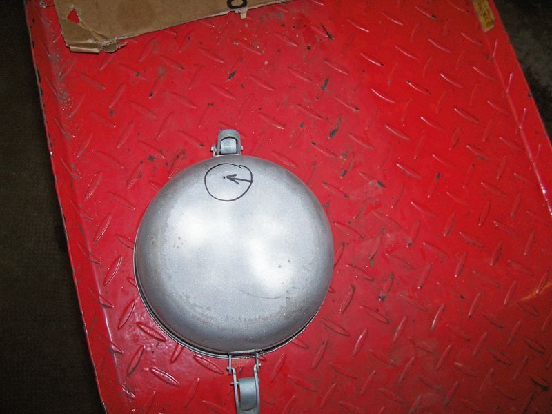

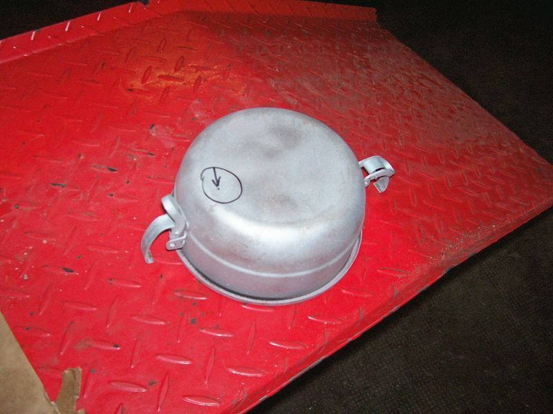

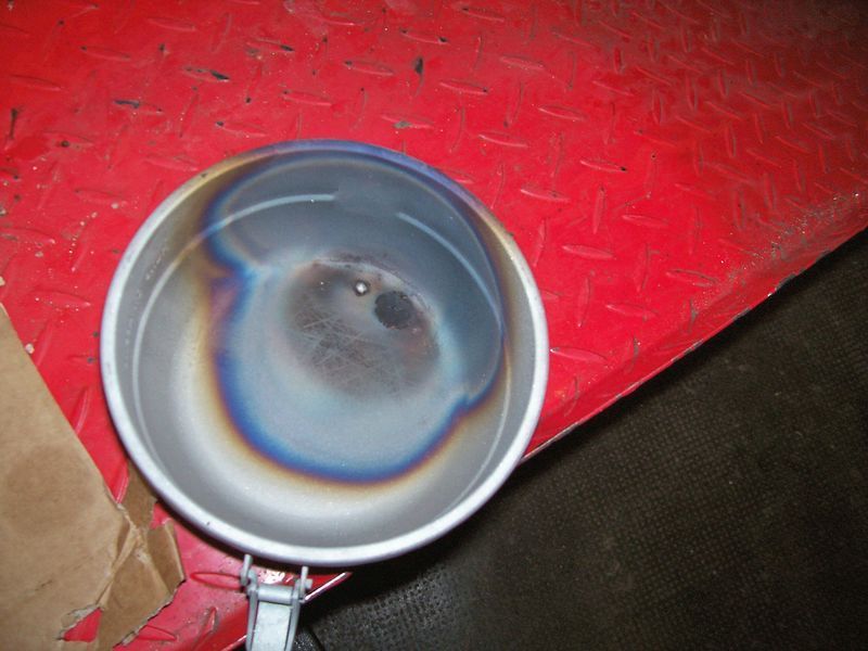

Die ganze Zeit habe ich mich gewundert wo die Karre Öl verliert,zuerst hatte ich die Einspritzpumpe unter Verdacht aber die Sauerrei kam von den Luftfiltern.In einem war ein kleines Loch gerostet,das sah man aber erst richtig nach dem sandstrahlen.Das Loch habe ich dann mal mit Silberlot zu gemacht.

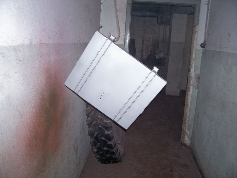

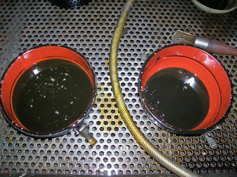

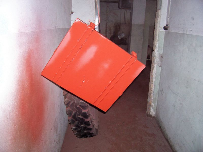

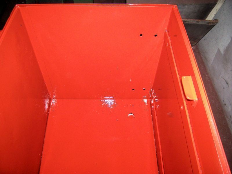

Anschließend die Pötte grundiert und lackiert.Den Rest vom Luftfilter habe ich dann auch noch gereinigt und frisch lackiert.
