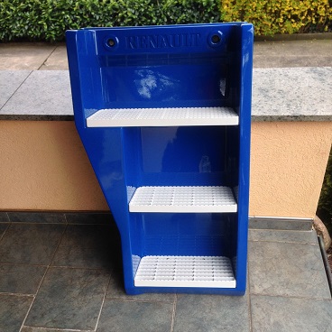

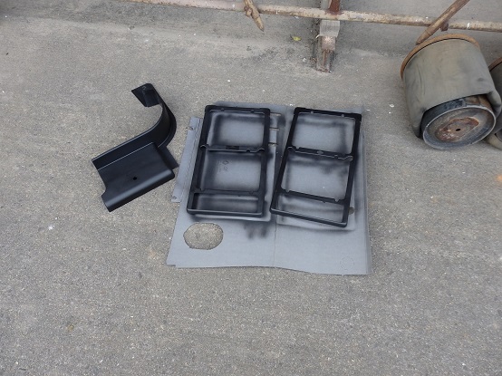

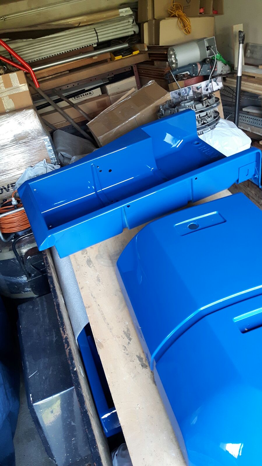

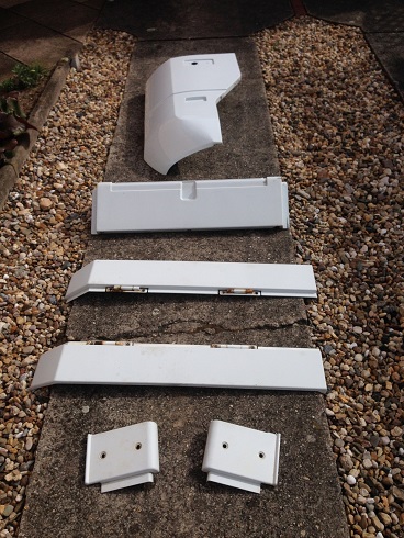

Lackierzeit es ist soweit, hab die Teile untenrum vom Magnum gereinigt, die gehen nun zum Lackierer, sollen enzianblau werden. Ja es fehlt eine Stoßfängerecke, die wurde aber schonmal geflickt und war nicht mehr zu retten, hat man von Aussen gar nicht gesehen, gab aber günstige Nachbauten. Ist aber noch im Zulauf und somit nicht auf den Bildern.
Dann die unteren Trittkastenhalterungen und Trittstufen gereinigt, erst Eis- und dann Glasperlen gestrahlt. Die Halterungen hat der Zahn der Zeit oder auch Rost genannt schon angeriffen, sind aber noch zu retten. Bei den Trittstufen sieht das noch ganz gut aus, das Alu ist zwar auch schon angeriffen aber wird auch alles eh lackiert, ich denke Sie werden weiß werden.
Ganz nach der Devise, "Holland Style will never die"! großes Grinsen
Planung ist Ende April am Auto selbst weiter zu machen, hoffentlich sind die Teile dann fertig lackiert!? Daumen drücken!

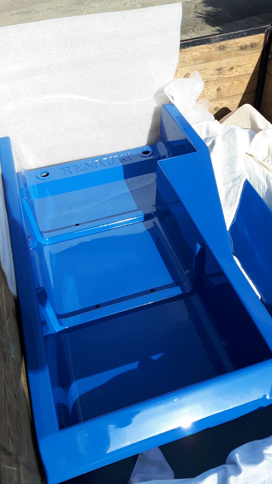

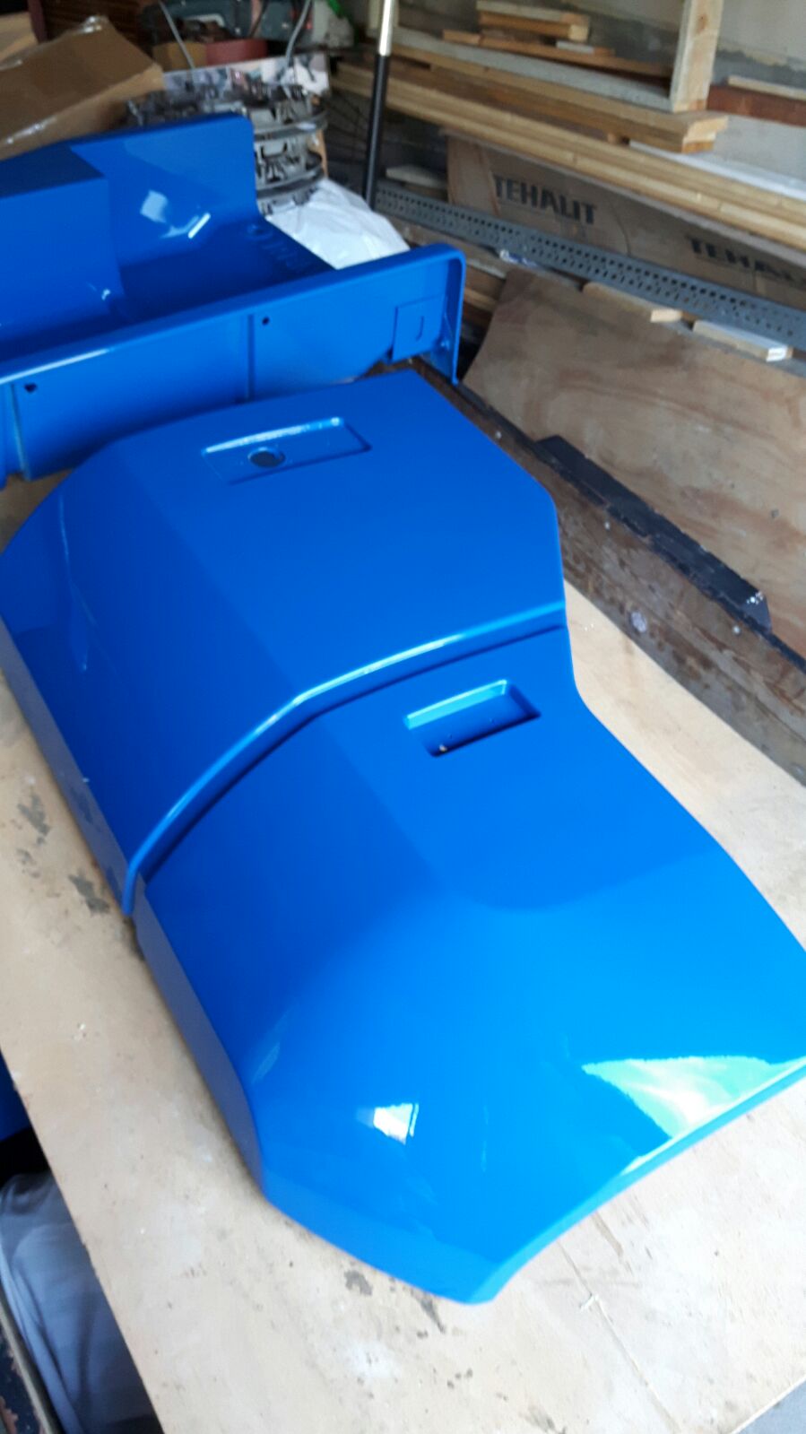

Hurra die Teile sind zurück vom Lackierer, sehr schön geworden, bin gespannt wie es aussieht wenn Sie am Fahrzeug sind. Aber leider muss erstmal der Restlack aufgearbeitet werden und auch die Tritte müssen noch lackiert werden. Dauert also noch ein wenig.

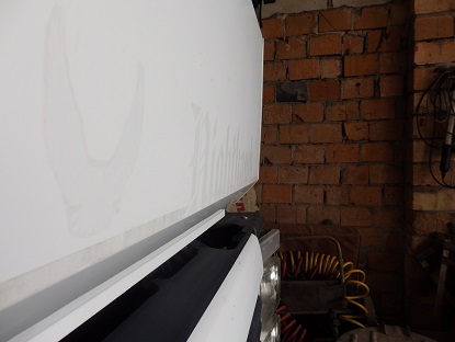

Zuerst ging es mal drinnen weiter, alles zerlegen, Innerverkleidungen raus. Verkleidungen mit Vorwerk Kobold gereingt, nicht um es sauber zu bekommen sondern um den Geruch zu bekämpfen, Nikotin und der restliche Muff.
Dann alles mit Kunstelder bezogen, verklebt mit Sprühkleber und teilweise getackert.
Nicht perfekt aber nicht schlecht. Mir gefällt es.
Auch der Lack war zum Teil dran, habe mir ein Polierset gekauft gekauft von 3M mit Schleifpaste, Politur und Wachs inkl. Maschine und Pads.
Ganz schön anstrengend, gerade mit Maschine aber sieht auch ganz gut aus.

Und meine selbst lackieretn Tritte hab ich mal in die Trittkästen gebaut, Schick!!! :thumbsup:

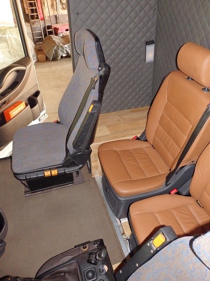

Der Sitzeinbau!!!

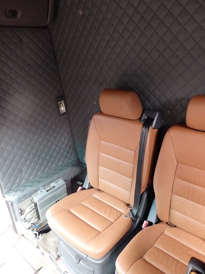

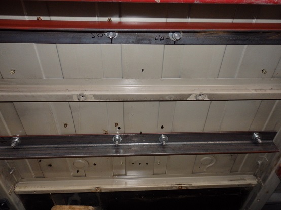

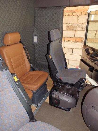

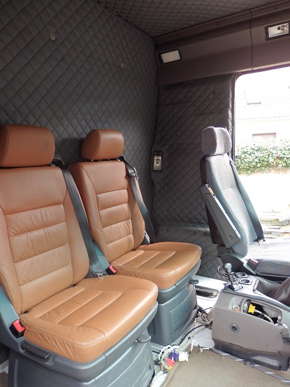

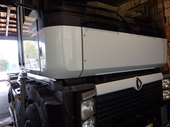

Der Dekra Mann war vor Ort und hat sich das Fahrzeug angesehen, hierzu hab ich das Fahrzeug drinnen und draussen zerlegt(Motortunnel). Somit konnte er sichein Bild vom Bodenblech und der Verstrebungen am Unterboden machen. Bli Bla Blubb, ich sag nur sehr netter und kompetenter Mann! Macht wohl viel Abnahmen von Sitzeinbauten/ Nachrüstungen gerade im Krankenwagenbau.
Ich musste nun folgendes Realisieren, von oben nach unten aufgezählt. Sitz T5 geht klar, ist ja bekannt und geprüft, originale Sitzschienen von VW verwenden, kann zerteielt werden, Sitz muss genügen halt in der Schiene haben, Löcher durchs Bodenblech, Verschraubung M10 mind. 10.9 mit selbstsicherenden Muttern und K-Scheiben, Freiräume ausfüttern, L-Stahlträger von unten quer gegenschrauben und alles konservieren. Alles musste via Foto dokumentiert werden und zur Abnahme mitgebracht werden. Das wars! Hätte ich mir schwerer vorgestellt.
Und so sieht es nun aus! :thumbup:
Ich hoffe ich habe nichts vergessen, die heute aufgezählten Sachen waren inkl. Mat.-Beschaffung mal eben 5 Arbeitstage a 10 Std..
Aber es hat sich gelohnt!!!
Nächsten Schritte werden sein, Innen noch der Boden, alles wieder komplettieren, Draussen noch der Rest Lackaufbereitung und die Luftbälge. Dann mal schauen was ich noch so schaffe, muss zu spätestesten Mitte Juni meinen Platz räumen.
Bis dahin muss ich auf jeden Fall soweit sein, das das Fahrzeug zum TÜV kann. Dann ist es zwar noch ein LKW aber er hat dann schonmal 4 Sitzplätze und Tüv und somit überführbar zu einem Platz hier in HH, den ich hoffentlich noch finden werde.

neuer grauer innenraum und braune Sitze?
bleibt das so ?

Der Innenraum bleibt weitestgehend so, erstmal, gut Fussboden muss noch rein. Schnickschnack und farbliche Akzente kommen später. Dafür ist aber erstmal keine Zeit, Fahrzeug muss erstmal fahrbereit werden.
Aber ansonsten find ich die Kombi zwischen dem grauen Kunstleder und dem Mocca Leder gar nicht so schlecht.
Schauen wir mal, dann sehen wir schon!

Also mir gefällt die Kombination von T5-Sitzen und der dunklen Verkleidung, obwohl ich sonst solche Wandverkleidungen so gar nicht ab kann, vor allem in quietschbunt.
Mach weiter so, bin auf das Endergebnis schon gespannt.

Also mir gefällt die Farbkombination innen gut. daumen
Bin schon gespannt wie sich der weiße Renault mit den blauen Teilen äußerlich macht.

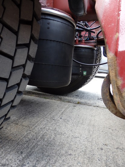

ich war mal wieder ein wenig fleißig und habe auch so das Eine oder auch Andere geschafft!

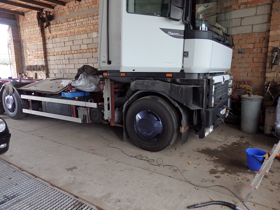

Kurzer Abriss, zuerst die Luftbälge der Antriebsachse erneuert, wie die Fotos zeigen war das auch bitter nötig. War alles schön festgegammelt aber mit Geduld und großem Hammer liessen sie sich zum Ausbau bewegen.

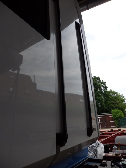

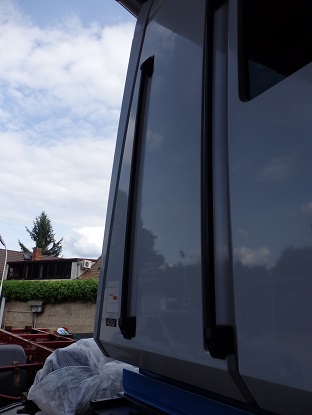

Dann die restlichen Fahrerhausteile noch poliert, die Schriften sind alle fast verschwunden, nur wer es weiß sieht sie noch!

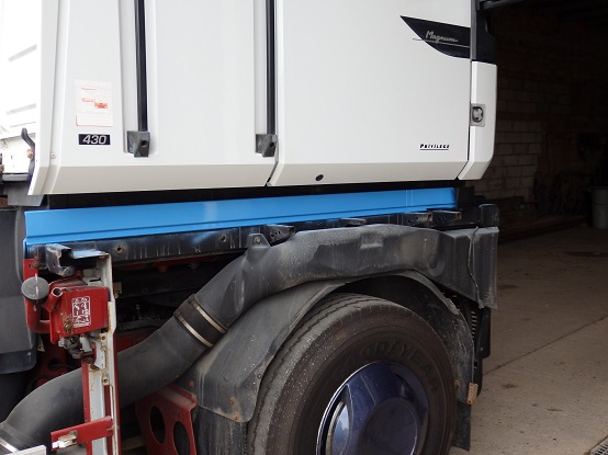

Die hellblauen "Dekorstreifen" unterhalb des Fahrerhauses lackiert sowie ein paar Plastikteile die mittlerweile verblasst waren.

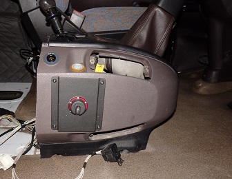

Dann noch ein bisschen Kleinkram, Schaltkonsole gekürzt, für die Beinfreiheit der hinteren Passagiere. Zudem muss ich noch so einige Bauteile verstecken bzw. versetzen, die vorher in der Blende des unteren Bettes verbaut waren. Regler für die Standheizung, Motordiagnosestecker, 12/24V Dosen und die Bedienung der Luftfederung. Wobei letzters im Breich des Cockpits sich wieder finden wird.

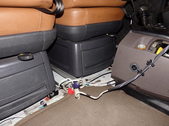

Eine Arbeitsreiche Woche liegt hinter mir, naja Montag bis Donnerstag. Aber es ging gut voran, muss ja auch, nächste Woche ist Dekra Termin für die Abnahme der Änderungen und anschließend dann TÜV, AU und 57b.
Dann ist der Magnum endlich wieder Strassentauglich.
Hier erstmal die Arbeiten im Inneraum.

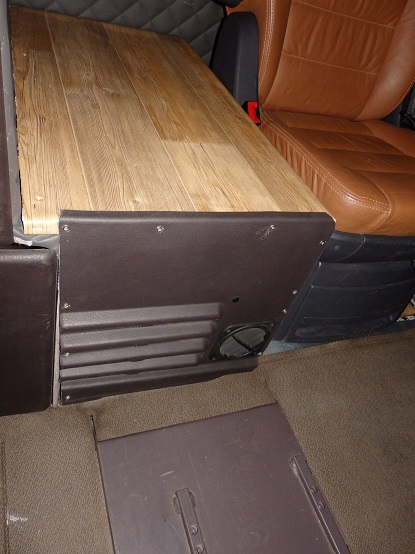

Sämtliche Leitungen mussten versteckt werden, Steuergeräte, Standheizung, Spannungswandler, Bedienteile etc. versetzt werden.
Zudem gab es im hinteren Bereich eine Art Fussboden aus Sperrholzplatten die mit Laminat bezogen wurden.
Auch der Beifahrersitz wurde wieder montiert.
Einige Arbeiten sind noch nicht fertig geworden aber die Zeit gab es nicht mehr her.
So kann er aber erstmal zum TÜV rollen.
Und so sieht es aus!
