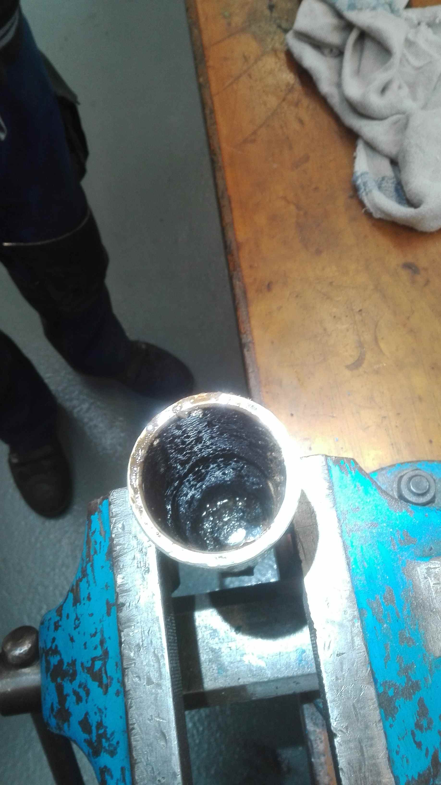

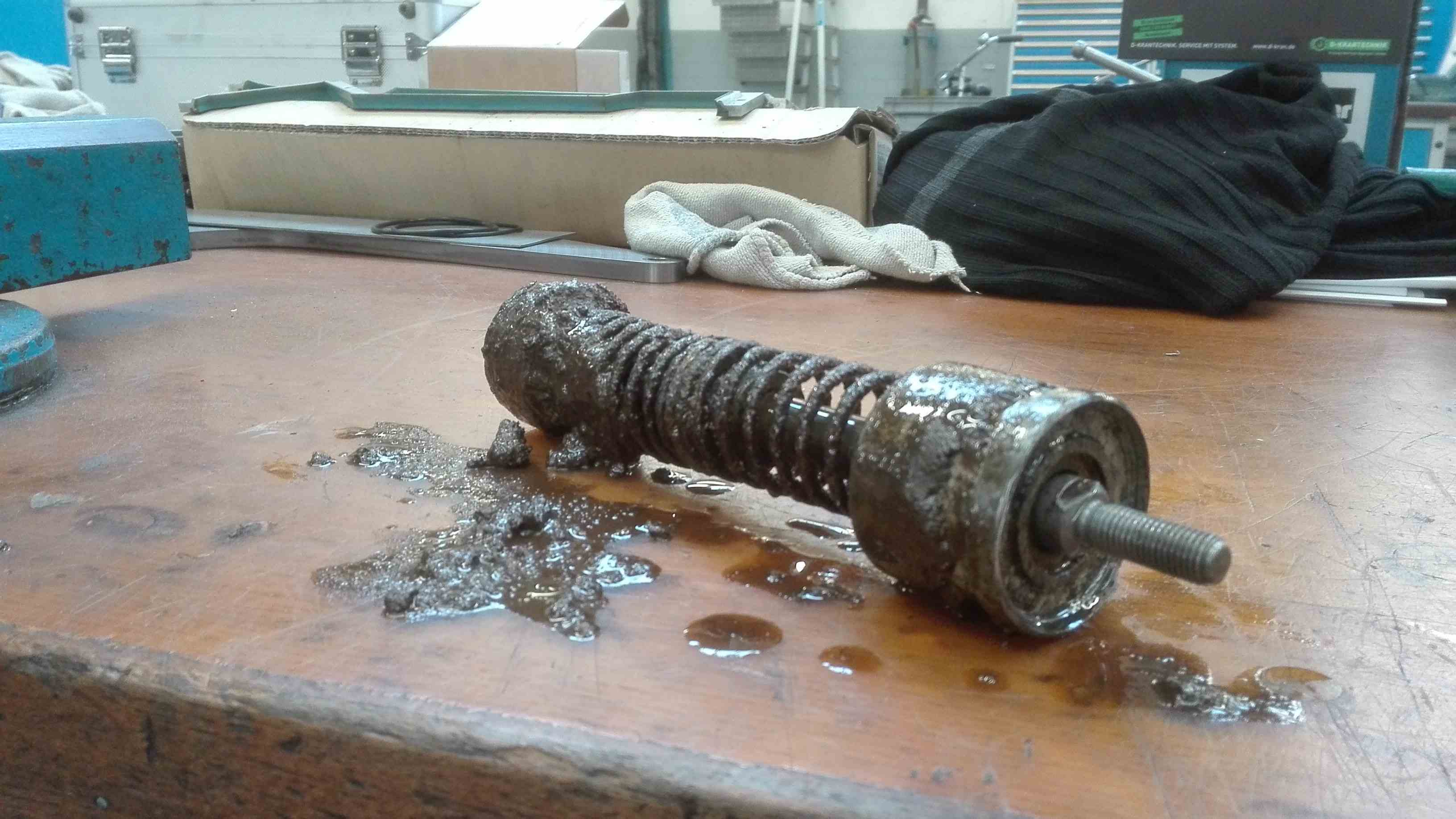

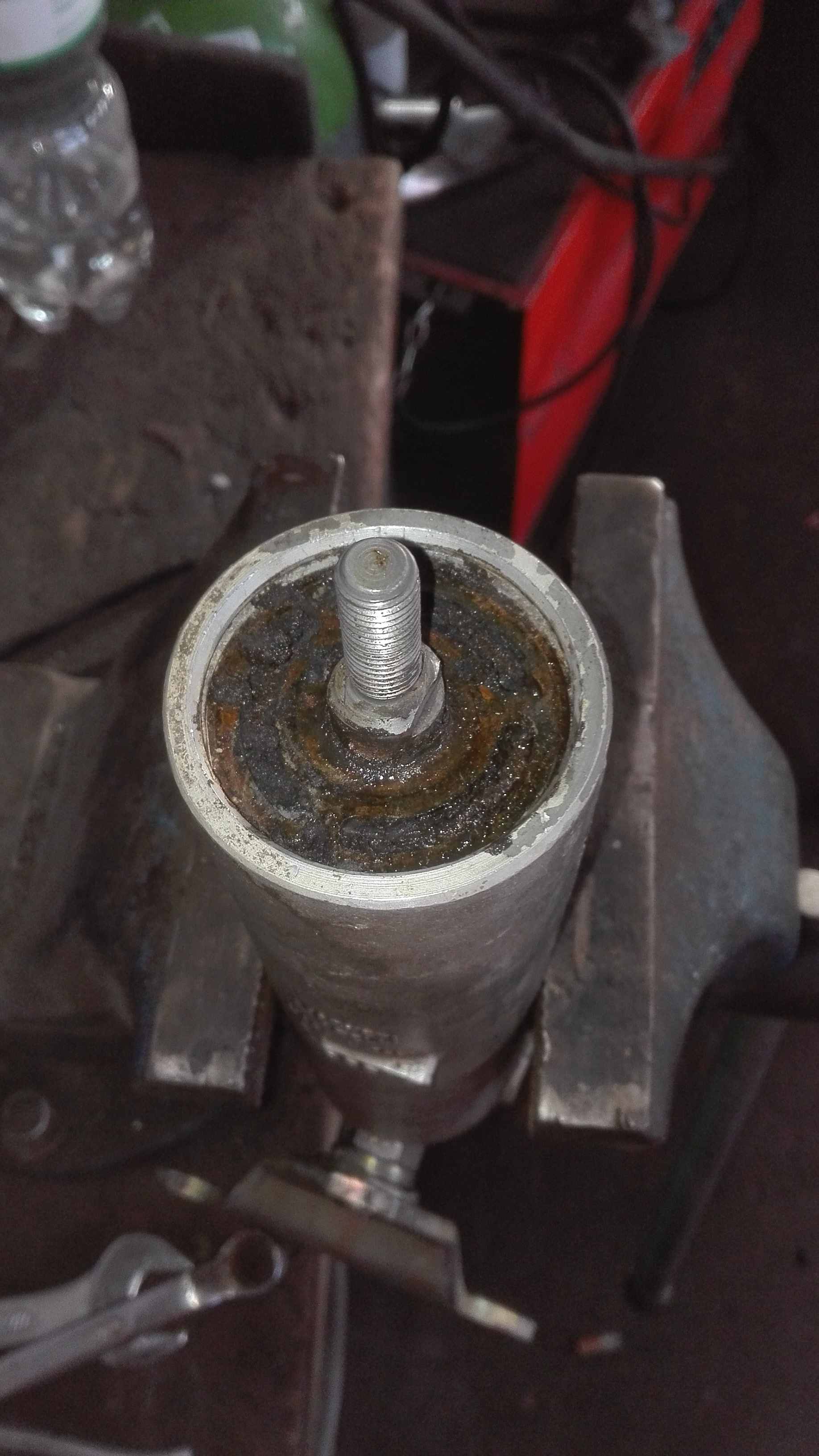

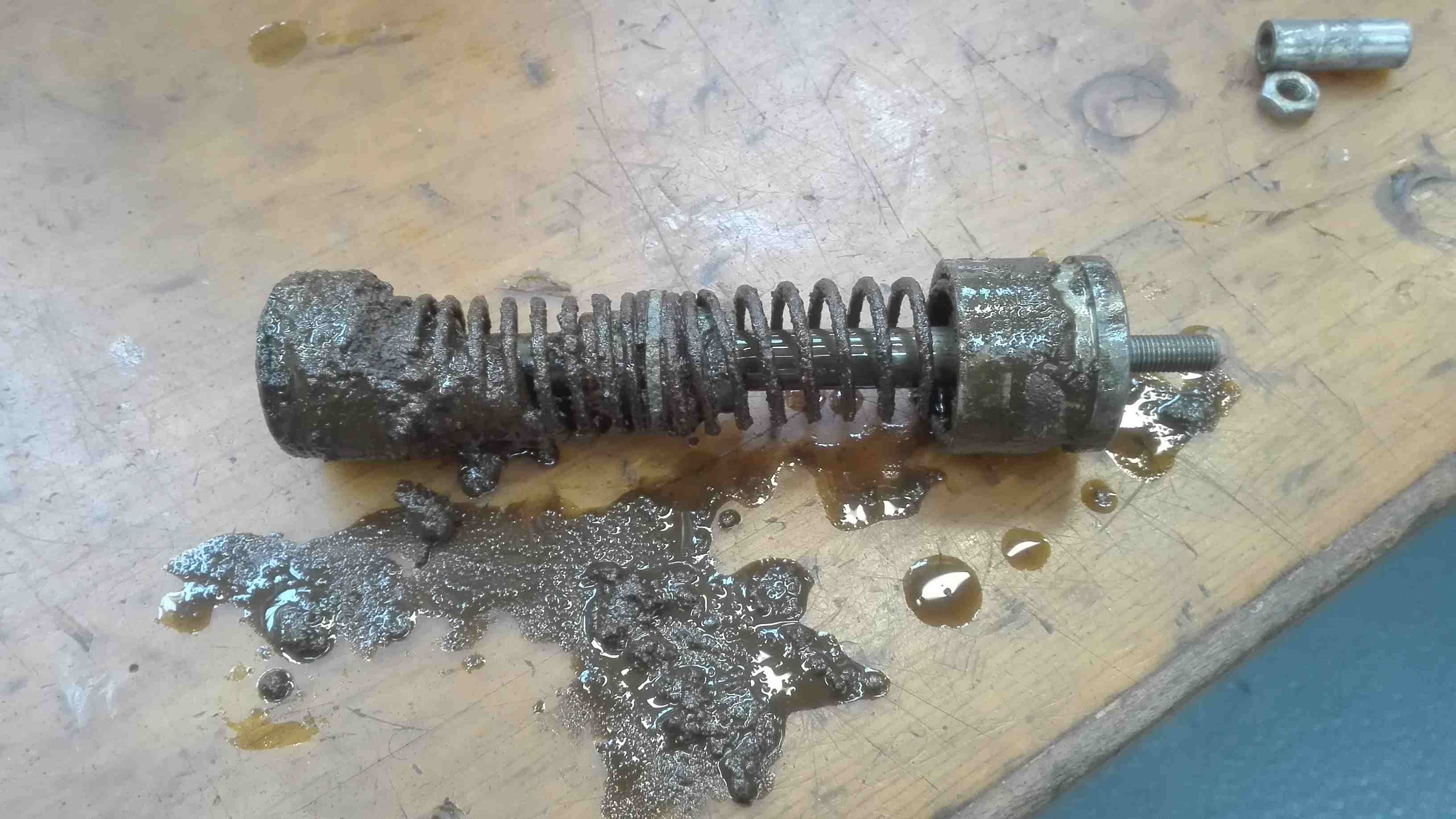

So....mein Motorbremsventil ist auch angekommen.
Der Einbau ging relativ zügig. Aber bevor ich alles wieder verschraubt hatte, wollte ich nochmal nur den Zylinder für die Ansteuerung der Motorbremsklappe testen. Ein beherzter Druck auf das Fußventil und nichts passierte. Der Zylinder bewegte sich kein Stück. Also Zylinder ausgebaut und ab an die Werkbank. Also das Teil war so verdreckt - auch von innen! Ich weiß nicht, wie so etwas passieren kann! Mit einem Lukas habe ich Öl in den Zylinder reingedrückt um den Kolben rauszudrücken. Letztendlich ist es mir gelungen und so sah alles aus:
Die ganze Masse sah aus wie Sand. Ich habe mal alle Teile gereinigt aber durch die Ablagerungen im Zylinder ist das ganze Innenleben sehr angefressen.
Mal sehen, ob und wo ich noch bezahlbaren Ersatz auftreiben kann. Ich denke, daß eine Überarbeitung wahrscheinlich sehr teuer werden könnte.....
