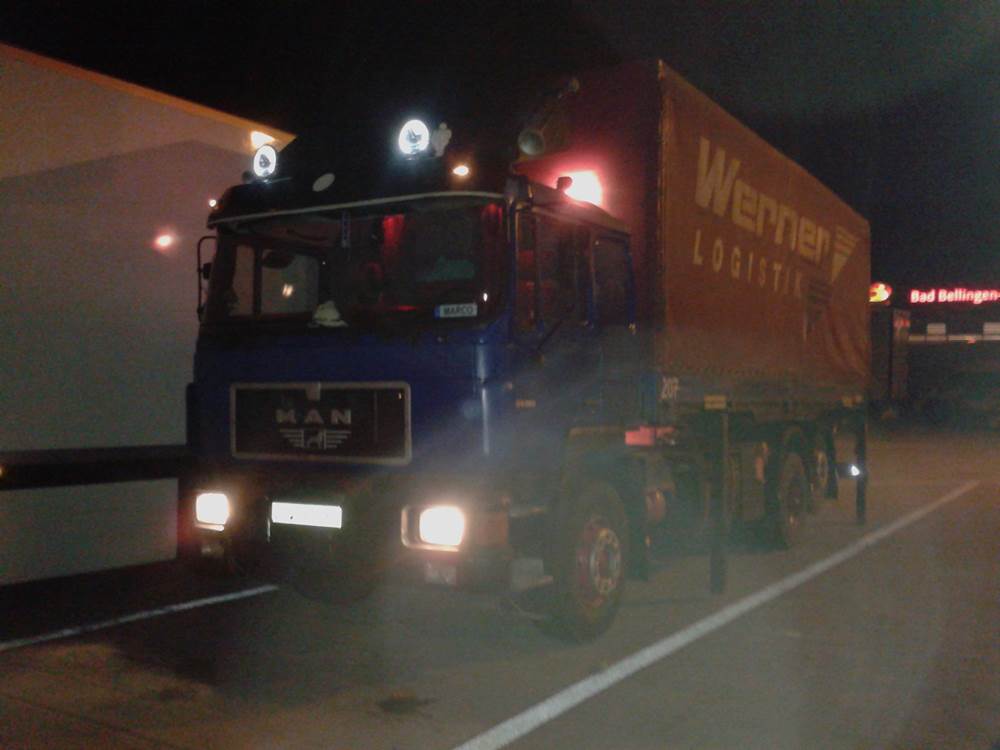

Marco L.
Dabei seit: 30.11.2009
Name: Marco Herkunft: Lörrach
Alter: 30
09.09.2013 21:20 |
Marco L.
Alter: 30
09.09.2013 21:22 |
mr_gti
Dabei seit: 02.04.2006
Name: André Herkunft: Berlin
Wer bezahlt denn die Euro1-Fahrt auf der BAB? Aber trotzdem schön, dass du es machen konntest
Endlich mal wieder ne richtige Strecke

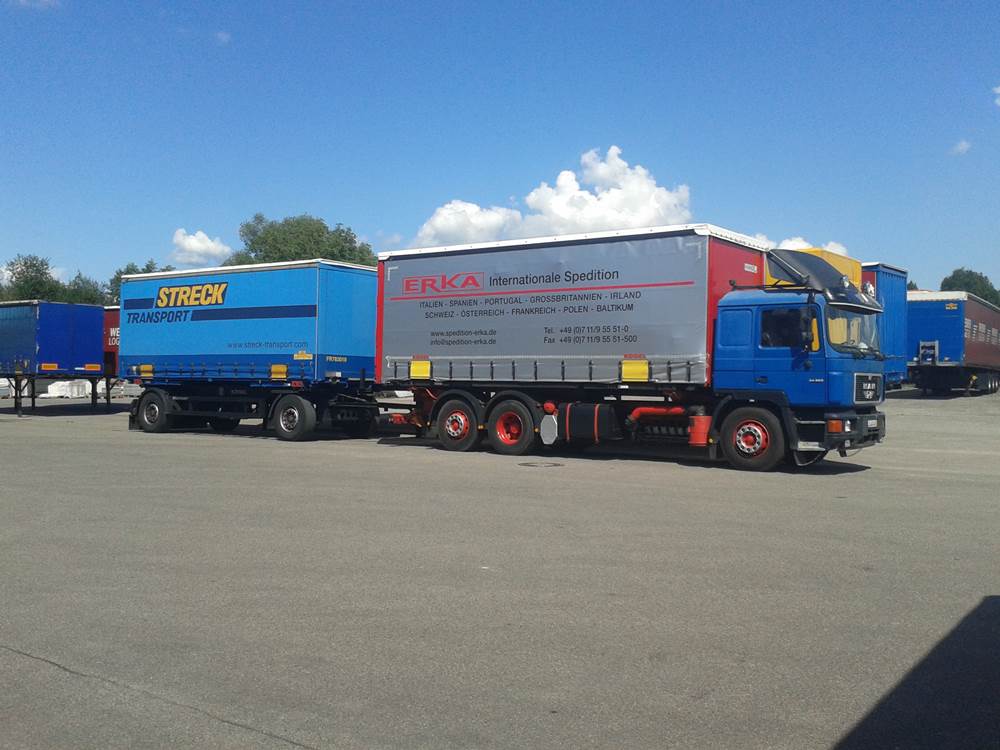

09.09.2013 21:24 |
Beleger
Dabei seit: 25.09.2011
Name: Carsten Herkunft: Twistringen
Respekt!!!
Ich finde ja Deine Unterflurkombination viel besser wie meine.
Eine wirklich schöne Zusammenstellung und ein wirklich sauberes Auto!
Die Ausgleichbehälter können die UV Strahlen auf dauer nicht ab.
Nur die schwarzen Ausgleichsbehälter der Schwertransportfahrzeuge sind UV beständig.
