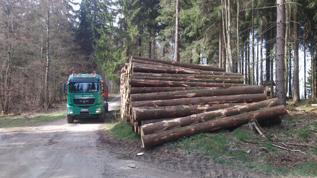

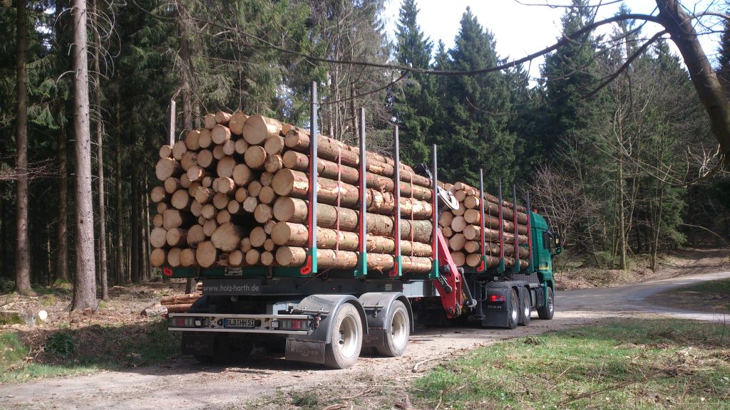

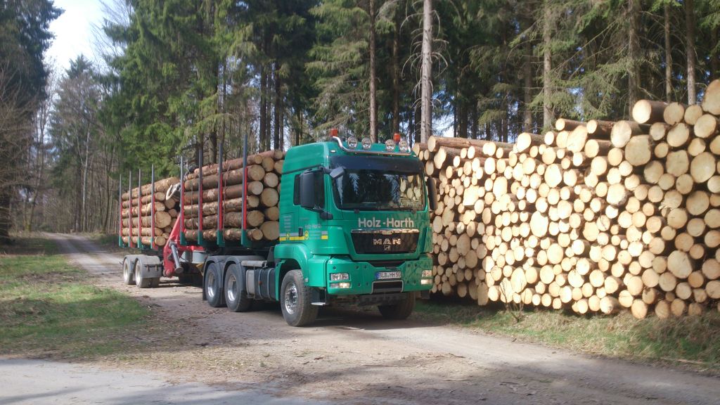

Hier nochmal ein paar Bilder von meinem Arbeitsgerät:
Gruß Philipp

Hallo Phillip,
schöner Zug. daumen
Hast du mal ne Seitenansicht und ein Bild ohne Ladung. Auflieger mit Kran in der Mitte ist ja nicht gerade alltäglich.
Wer ist der Hersteller?
Gruß Jörg

Mahlzeit Augenzwinkern
hab grad mal alle Bilder vom Zug durch geschaut und bemerkt dass ich noch keine komplette Seitenansicht ohne Ladung hab, aber das mache ich die Woche dann mal. Hersteller ist Kraemer. Grund für die Entscheidung zum Sattel an sich ist, dass mit der Zugmaschine auch unser Tieflader bewegt wird.
Gruß Philipp

kannst du die Lenkung manuell übersteuern?
Wieso keine Stirnwand?
fg Rainer
22.04.2014 10:37 seebser ist offline E-Mail an seebser senden Beiträge von seebser suchen Nehmen Sie seebser in Ihre Freundesliste auf
W50 fahrer
Dabei seit: 18.11.2010
Herkunft: Vogtland
Bei uns Zuhaus haben die Sattel kaum eine Stirnwand.
Sind meist Container Chassis die mit den Rungen aufgerüstet wurden.
Ist denke ist bei ihm auch nicht so ungewöhnlich das sie fehlt

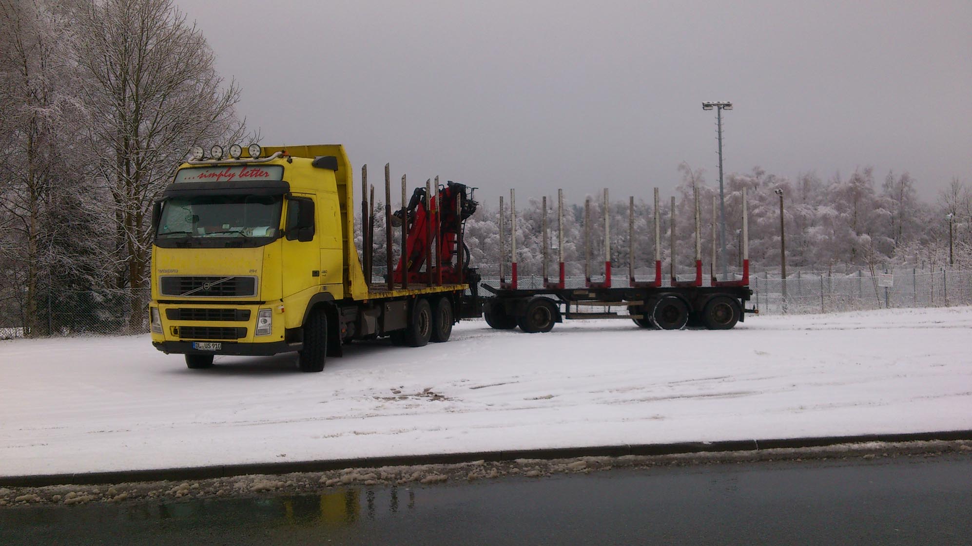

Hängerzug
So sehen sie bei uns aus. Also nicht zwingend 3achs 3achs aber die Anhänger sehen alle so aus. kenne das garnicht anders
