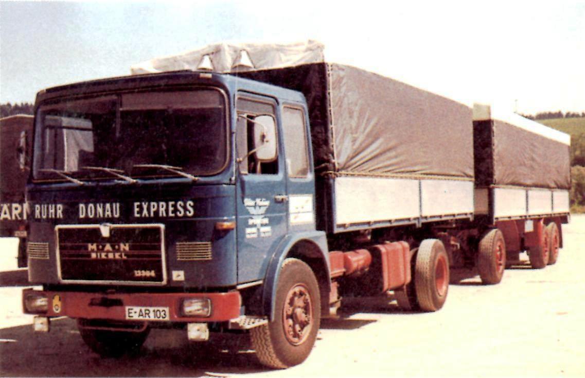

Ende 1968 wurde darüber nachgedacht, welche LKW die Nachfolge der KRUPP, es waren acht LF 1060, und ein LF 1080 im Fernverkehr eingesetzt, antreten sollten.
Im Nahverkehr für den Vor.- und Nachlauf waren zwei DB L1418 Kurzhauber, ebenfalls mit Wechselpritsche, eingesetzt. Die beiden mussten ihr zweites Leben in Ägypten verbringen.
Da eine Motorleistung von 250 bis 300 PS und Kippkabine erwünscht waren, blieben nicht viele Anbieter übrig.
Magirus schied aus, da zu dem Zeitpunkt nur 3-Achser mit der geforderten Motorleistung im Angebot waren.
Faun hätte uns die entsprechenden Fz. gebaut, uns war aber Faun als LKW- Hersteller zu klein.
Mercedes hatte kein passendes Fz, schied aber auch aus einem anderen Grund aus:
Mit dem Ende der LKW- Produktion bei Krupp, übernahm an vielen Orten DB mehr schlecht als recht den Service für KRUPP LKW.
Man war der Meinung, wenn man den Kunden lange auf E-Teile warten lässt, ( man hätte alle Teile in ausreichender Menge am Lager haben können, die Teile mussten erst nach Verkauf bezahlt werden,) werden schneller neue LKW gekauft. Das stimmte z.T. auch, aber viele KRUPP- Kunden kauften keine DB.
So fiel die Wahl auf MAN 13.275 F mit ZF AK 6-90 mit GV 90, die Anfang 1969 geliefert wurden.
Als das erste Getriebe nach kurzer Zeit teuer repariert werden musste, wurden die weiteren Fz. mit 110 ZF Getrieben bestellt. Es kam aber sofort die Antwort aus München: 110er Getriebe noch nicht lieferbar.
Darauf hin suchten wir den Kontakt zu Eaton, die kurz zuvor in Velbert bei BKS eingestiegen waren, und von dort versuchten sich in Deutschland zu etablieren.
Kurz darauf kam der Leiter Eaton Deutschland der früher bei Krupp in Essen in der Antriebsstrang- Konstruktion leitend tätig war, zusammen mit einem Mitarbeiter aus den USA zu uns.
Uns wurde das Fuller-Getriebe erklärt. Es gab 100.000 Meilen Garantie, man sagte aber glaubhaft, das in den USA eine kleine Überholung frühestens nach 500.000 Meilen fällig wäre, und die machten viele der Owner- Operator ( selbstfahrender Unternehmer) am Wochenende selbst.
Zusammen haben wir uns für das RTO 909 B entschieden. Eine passende Achsübersetzung für 102 km/h haben wir mit Zahnrädern aus unserem Ersatzteilkatalog zusammengestellt.
Nun ging die Bestellung für 3 MAN 13.304 F mit Fullergetriebe, Achsübersetzung 6,26:1 und Michelin- Ringfelgen auf Trilex-Radstern und Bereifung E-20 schlauchlos nach München.
MAN München antwortete schnell: Fz. so nicht lieferbar, da es die H-Achsübersetzung nicht gibt.
Niehüser: Übersetzung möglich bei Kombination vom Teller/ Kegelradsatz E-Teil Nr.:........
und Vorgelegeräder E-Teil Nr:...........
MAN: Auto zu schnell, 102km/h
Niehüser: Fahrer sollen auch nur 80 km/h fahren, um Kraftstoff zu sparen. ( der KRUPP LF 1080 war deutlich sparsamer als die 13.275 F)
MAN : aber das Getriebe hat einen Kriechgang, durch die hohe Übersetzung wird die H-Achse überlastet.
Niehüser: dann baut eine ein, die hält, notfalls eine von KRUPP.
Nach etlichen Briefen, auch an den Vorstand Dr. Moll ( war auch mal für KRUPP tätig) und der Drohung nur wie bestellt würden die Fz. abgenommen, man möge aber mitteilen, ob die Fz. wunschgemäß gebaut , oder man die Verträge zerreißen würde,
wurde die Bestellung angenommen.
Als der Liefertermin kam, hieß es: wir können nicht liefern, da die Getriebe nicht da sind.
Anruf bei Eaton.
Eaton erklärte, MAN hat vor Monaten 6 Getriebe geliefert bekommen. 3 waren für Niehüser bestimmt und die 3 anderen für den Versuch. Aber holen sie noch einmal 6 Getriebe ab und bringen sie selbst nach München.
Eine Woche später: die Getriebe sind immer noch nicht da.
Die Telefonleitung nach München ist fast geplatzt.
Mit mehr monatlicher Verspätung wurden die allerersten MAN mit Fuller Getriebe geliefert.
Durch die Schwierigkeiten waren die pünktlich gelieferten Michelin-Räder eingelagert und in Vergessenheit geraten, und versehentlich Scheibenräder montiert worden.
Herausreden konnte MAN sich nur kurz, da fast zeitgleich eine andere Abteilung nachfragte was man mit den 21 kompletten Rädern machen solle, die schon monatelang für uns bereit stünden.
Die Räder wurden umgerüstet und die Fz. eingesetzt.
Es zeigte sich schnell, dass die Wahl genau richtig war. Der Spritverbrauch war deutlich niedriger als bei anderen Unternehmern. Als ZF auch noch Änderungen im AK 6-90 vornahm, wodurch zwar nicht beabsichtigt, die Getriebe nach sehr kurzer Zeit ausfielen, wurde das Fuller- Getriebe in Preislisten aufgenommen.
im Ruhrgebiet schrieben viele MAN-Verkäufer in die Bestellung statt der einzelnen Teile nur "Niehüser-Ausführung", wenn Fuller und 6,26 Achse bestellt wurde. Es wurden auch einige MAN nachträglich von ZF auf Fuller umgerüstet.
Wir waren also maßgeblich daran beteiligt, dass viele alte Hasen heute noch den Fuller-Getriebe nachweinen.
Die Befürchtung die Achs könnte nicht halten hatte sich leider bestätigt.
Auf Kulanz bekamen wir u.A. kostenlos eine komplette H.-Achse.
Wenn ich sage, Achswechsel geschah im Formel 1 Tempo, so ist das natürlich übertrieben. Aber wenn es sein musste, war die Achse in 2 Stunden gewechselt, denn
1. es lag immer eine in eigener Werkstatt instandgesetzte Achse mit Ölfüllung und überholter Bremse bereit.
2. die Federbrieden und Bohrungen im Achskörper wurden bei jeder Wartung, und das was damals alle 5.000 km mit Caramba eingesprüht, damit nichts festrostete.
Neben den Antriebszahnrädern und Lagern waren auch die Bremstrommeln nicht sehr haltbar. Für einen Satz Beläge brauchten wir 2 Satz Trommeln, nicht umgekehrt.
Im Laufe der Zeit wurden die 304er in Zusammenarbeit mit dem Meister der Dieselabteilung eines örtlichen Bosch-Dienstes so optimiert, das der Verbrauch im Fernverkehr bei durchschnittlich voller Auslastung unter 40 l/100km lag. Der Meister lange schon in Rente, schraubt heute zeitweise noch bei HH in OB und repariert Einspritzanlagen.
Es wurde die Fördermenge im unteren und mittleren Drehzahlbereich in mehrere Schritten (es stand kein Leistungsstand zur Verfügung, deshalb mussten wir uns herantasten) bis an die Rauchgrenze angehoben und im hohen Bereich gesenkt. Dadurch fuhr der Fahrer automatisch mit niedrigerer Drehzahl, als er das gewohnt war.
Jetzt will ich euch nicht länger mit meinem Geschreibsel langweilen.
Leider habe ich in Moment nur 1 Foto vom 13.304 f zur Verfügung.
Gruß Lothar

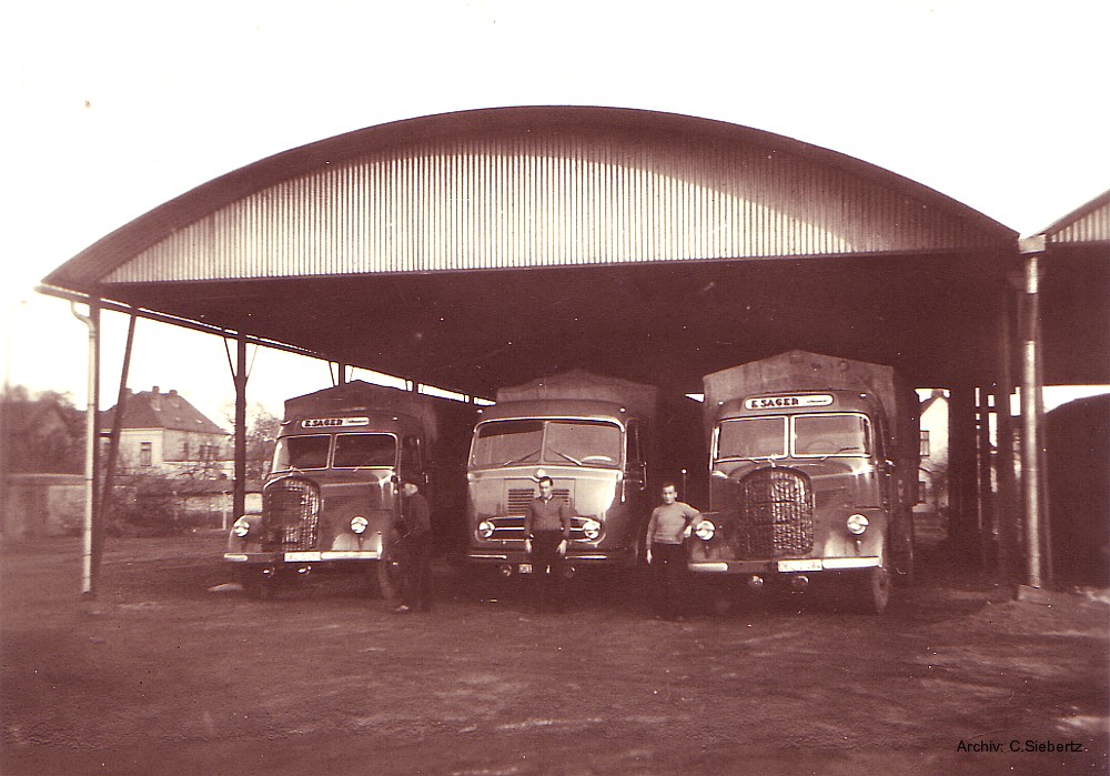

hier ein Teil des Fuhrparks der ehemaligen Spedition E. Sager aus Delmenhorst.
Die beiden 315er Hauber neben dem LP Frontlenker, tragen möglicherweise eine individuelle Kabine des Bremer Fahrzeugbauers Bunge.

Hallo Christian, das sind Wackenhut - Häuser.
