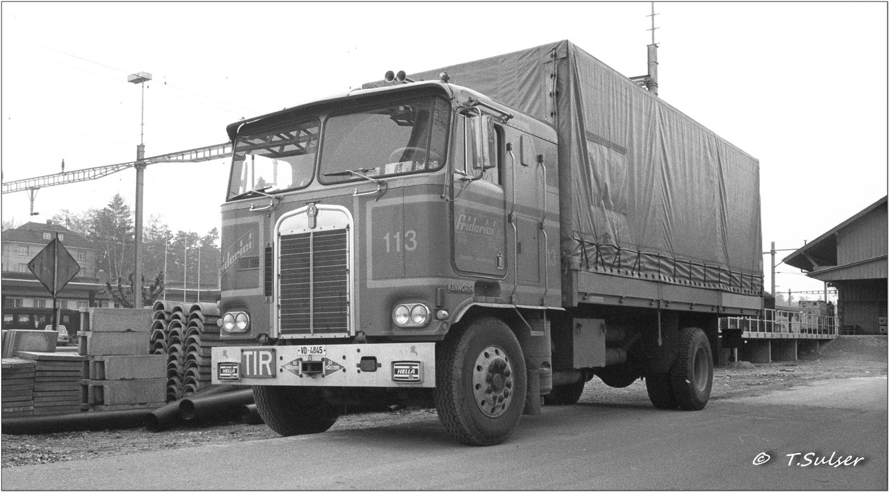

unter meinen S/W Negativen noch ein besseres Bild des 113er Kenworth von Friderici gefunden. Ein ähnliches habe ich unter den Kenworth's einmal eigestellt.
Aufgenommen ca.1981 auf dem ehemaligen Güterbahnhof in Bülach ZH/CH.
Gruss Thomas

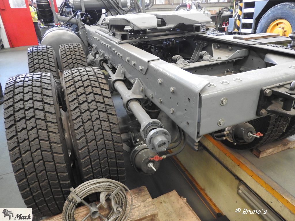

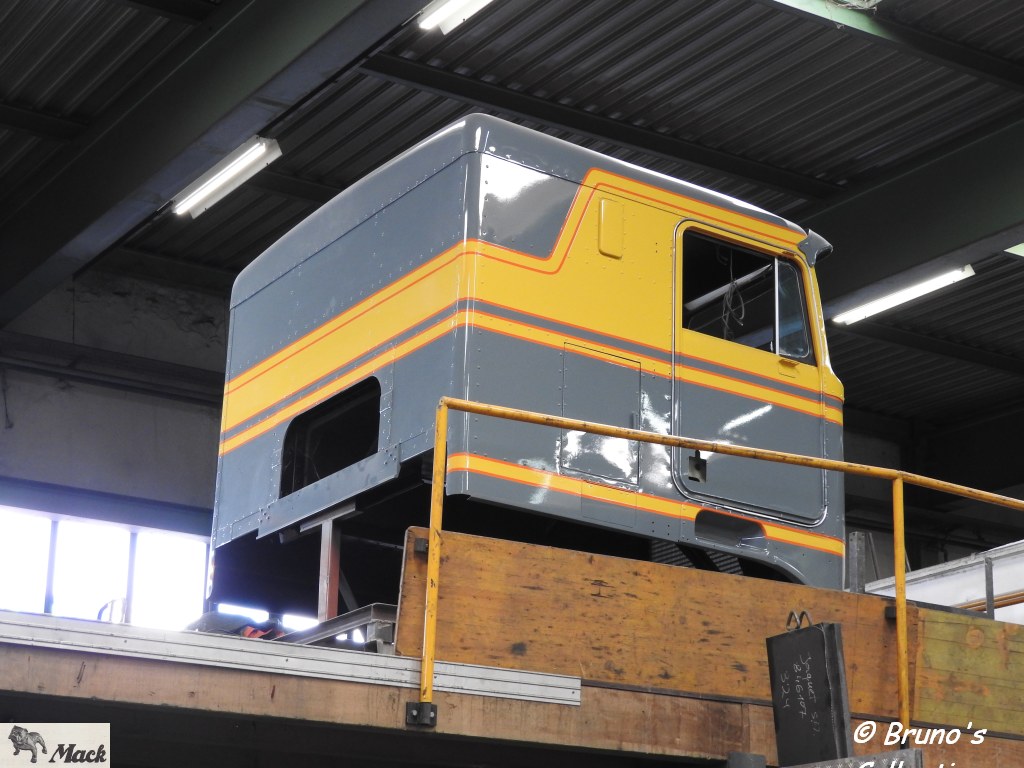

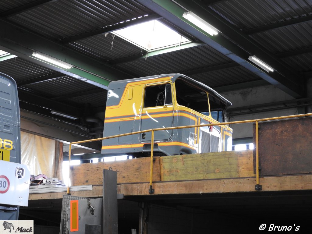

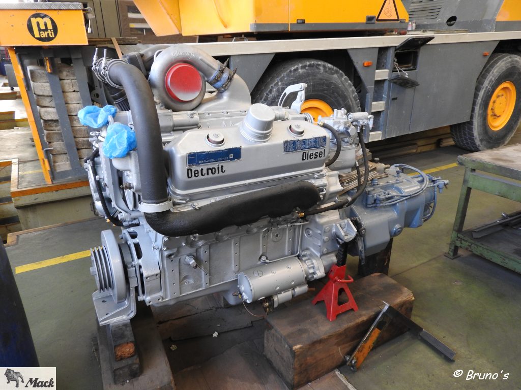

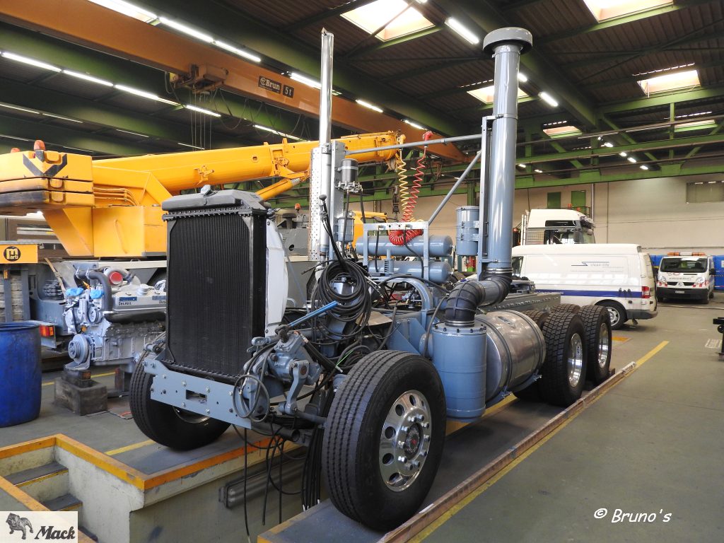

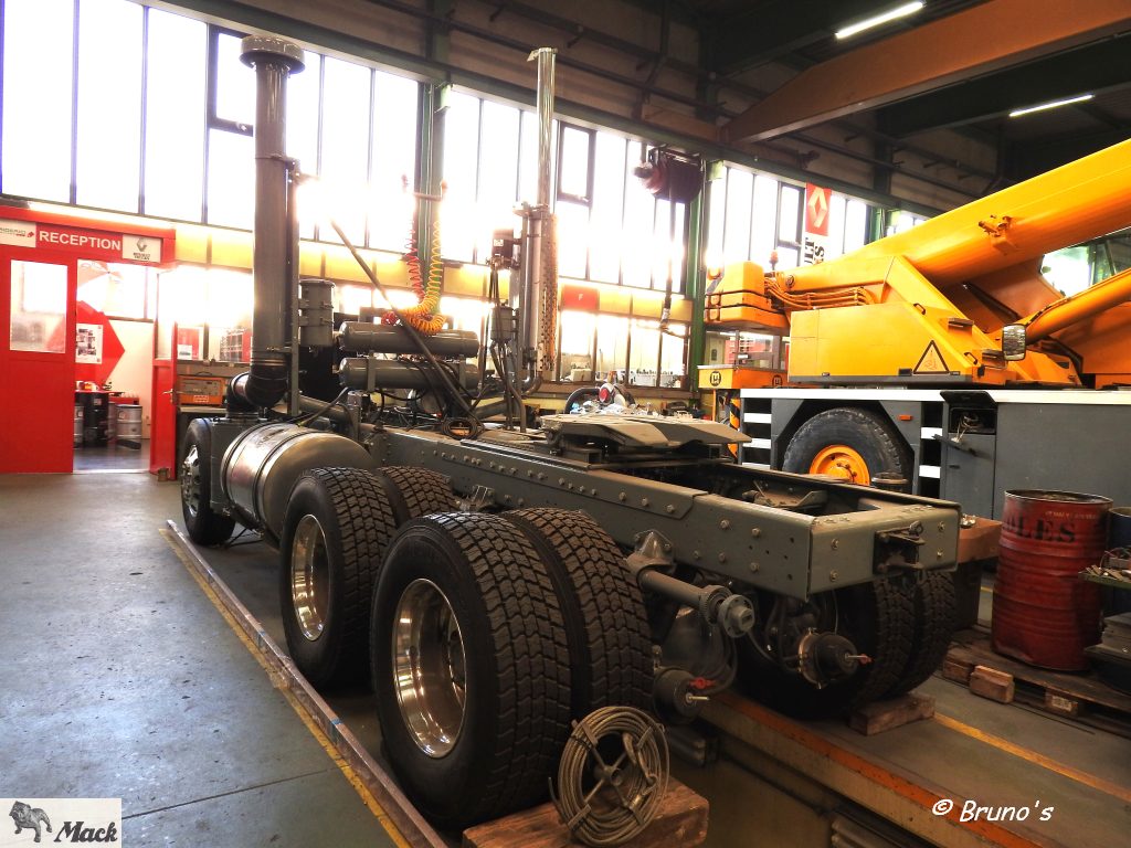

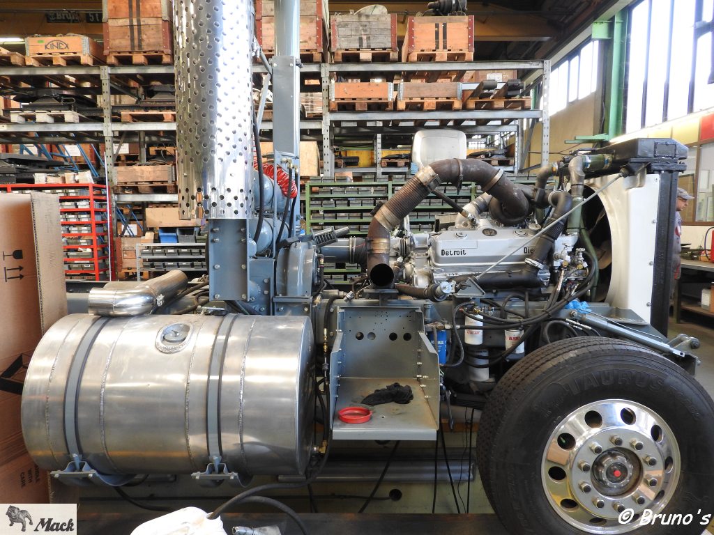

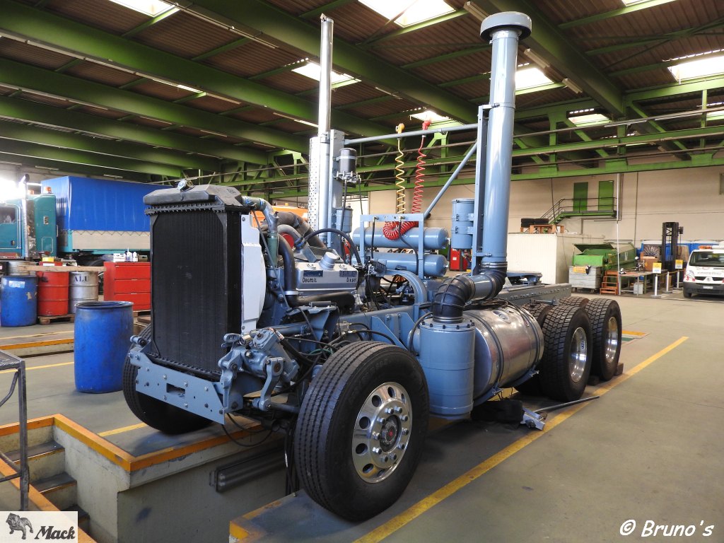

1975 Kenworth K125 6x4 C91 Restoration
War am 07/06/2017 wieder einmal bei Friderici, um zu sehen wie es mit dem Kenny steht.
Als ich beim Werkstatt-Chef vorgesprochen hatte, um die Erlaubnis zum fotografieren zu bekommen, ging es direkt zum Kenny.
Der Motor und das Getriebe sind montiert, und der Erste Probelauf hat er auch schon hinter sich.
Probelauf des Detroit Diesel Silver 92 Series 8V92 mit 435 hp.
Die Kabine ist aussen fertig gespritzt, aber noch nicht Beschriftet.
Die Kabine war ja in einem schlimmen Zustand, es mussten die ganze rechte Seite und rechts vorne ersetzt werden, wegen Korrosion. Da die ganze Kabine aus Alu ist, ist Korrosion auch ein Problem, schweissen fehlt da schon mal weg.
Das gute am Kenworth K-100 ist ja, es ist alles genietet, und fast alle Bleche sind gerade.
Freue mich schon auf den Anblick, wenn die Kabine montiert ist.
Dann kommen noch der ganze Innenausbau der Kabine, und natürlich die Verkabelung des ganzen. Das dürfte auch noch einige Zeit in Anspruch nehmen.
Aber was gut werden soll, braucht halt seine Zeit. Und man darf nicht vergessen, die Restoration wird nur nebenbei gemacht.
Noch ein grosses Dankeschön an die Friderici-Leute. daumen
Gruss Bruno winke
