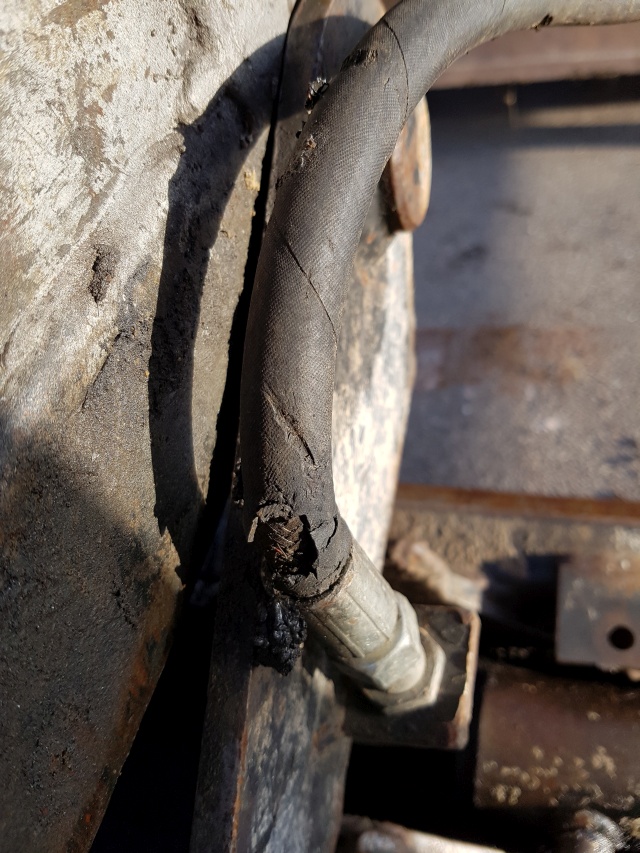

Reparaturen wurden durchgeführt. Die kompletten Ventile (siehe neues Bild) wurden ersetz und sind erst knapp ein Jahr alt - sonst ist uns aber nichts weiter bekannt und dem Verkäufer auch nicht.
Hydraulikleitungen sind teilweise sehr porös (siehe neue Fotos).
