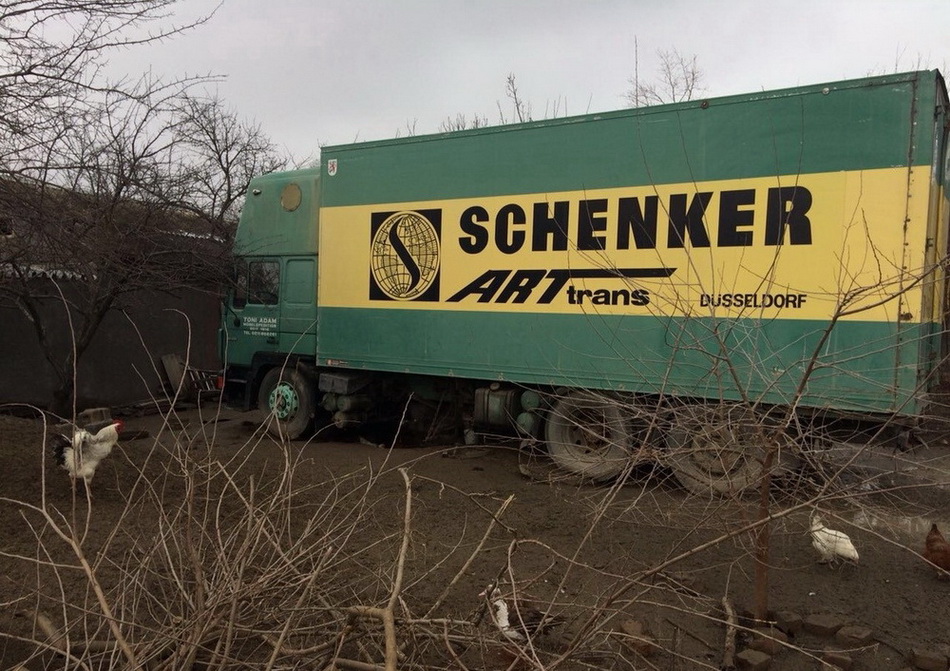

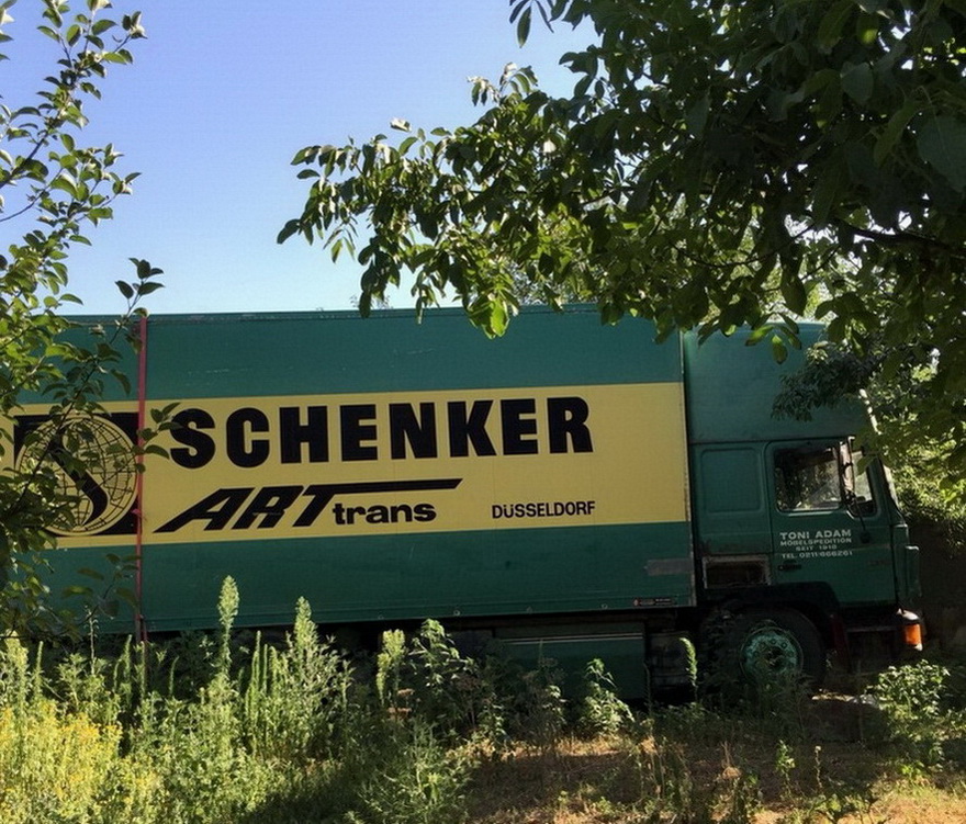

Russland,24.362u
dieselroarmt875b hat diese Bilder (verkleinerte Versionen) angehängt:
Dieser Beitrag wurde 1 mal editiert, zum letzten Mal von dieselroarmt875b: 22.02.2017 09:57.

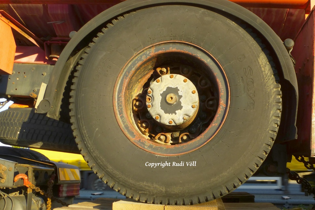

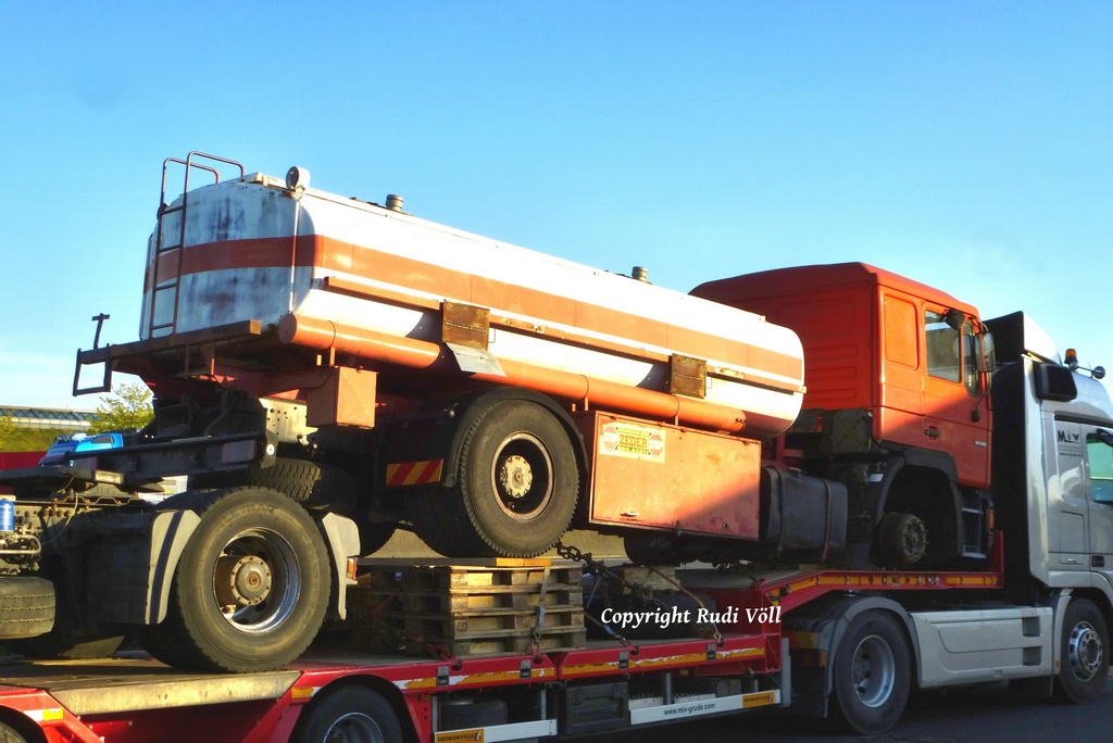

der sieht ja noch ganz ordentlich aus. Den hat der eine oder andere hier im Forum sicher mal zu seiner aktiven Zeit bei Schenker in Düsseldorf fotografiert, oder?
Ich habe hier einen 19362FL Tankwagen aus Ex-Yugoslawien, der mir im Mai 2016 auf nem Tieflader an der Raststätte Aachener Land aufgefallen ist. Mittlerweile ist er sicher via Antwerpen irgendwo in Afrika oder Nahost gelandet....Interessant auch die "trilexmäßige" Befestigung der 12.00-20er Bereifung.

Hallo Rudi,
Beide Bilder in Russland wurden gemacht(aufgenommen)

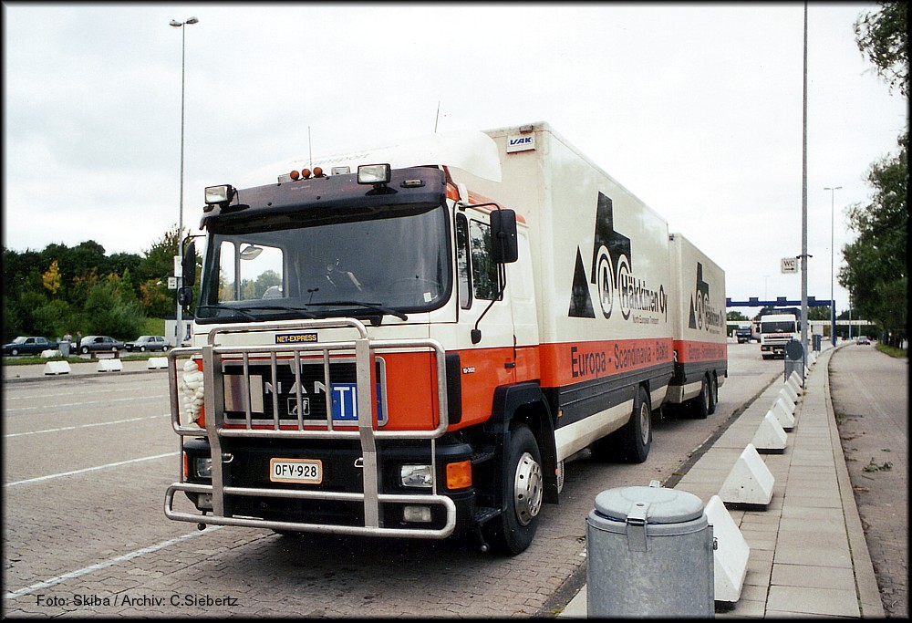

in den frühen 90er Jahren lichtete Herr Skiba diesen wie ich finde interessanten finnischen Kofferhängerzug auf Basis eines 19.362 ab.
Vermutlich war das Fahrzeug des Transportunternehmen A Häkkinen Oy mit Umzugsgut oder Neumöbeln in ganz Europa unterwegs.
