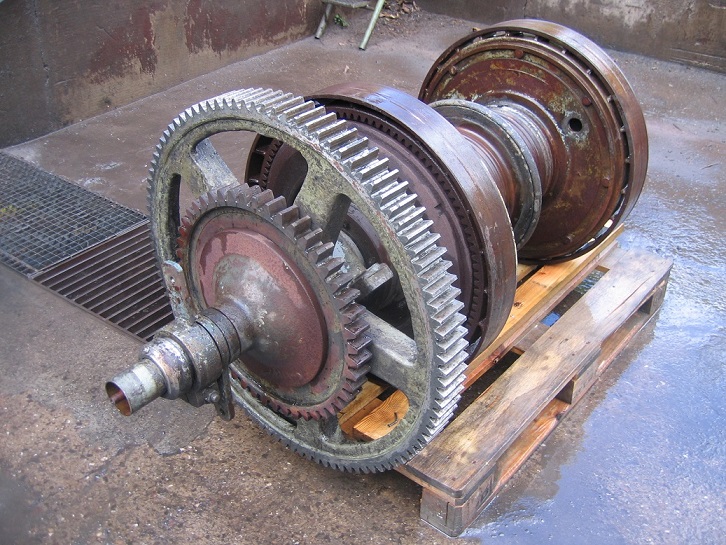

@ Lutz in den HW 70/75 waren nur Deutz eingebaut F 4L912.
ich habe mal ein paar Bilder beschriftet an denen man den Antrieb eines Weserhütte erkennen kann. Ist zwar von einem W4 aber das Konzept ist gleich nur kleiner.
Punkt 1 Keilriemenscheibe treibt über die Vorgelegewelle 2 das Getreibe 3 an.
Hier befindet sich auch der Hebel den Anton im Film benutzt hat. Vom Getriebe wird die Wendegetriebewelle 4 angetrieben die Gabelköpfe 5 steuern
durch hin u. her Bewegung das Wendegetriebe 6 an und bewirken z.B. ob der Bagger recht oder links dreht. Das "kleine Zahnrad 7 treibt das große Zahnrad 8 der Hubtrommel an.

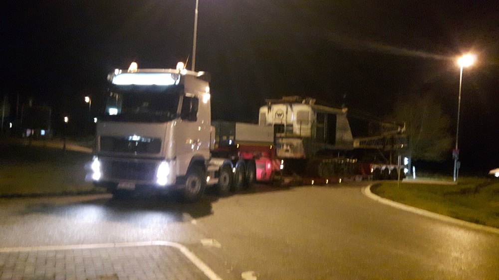

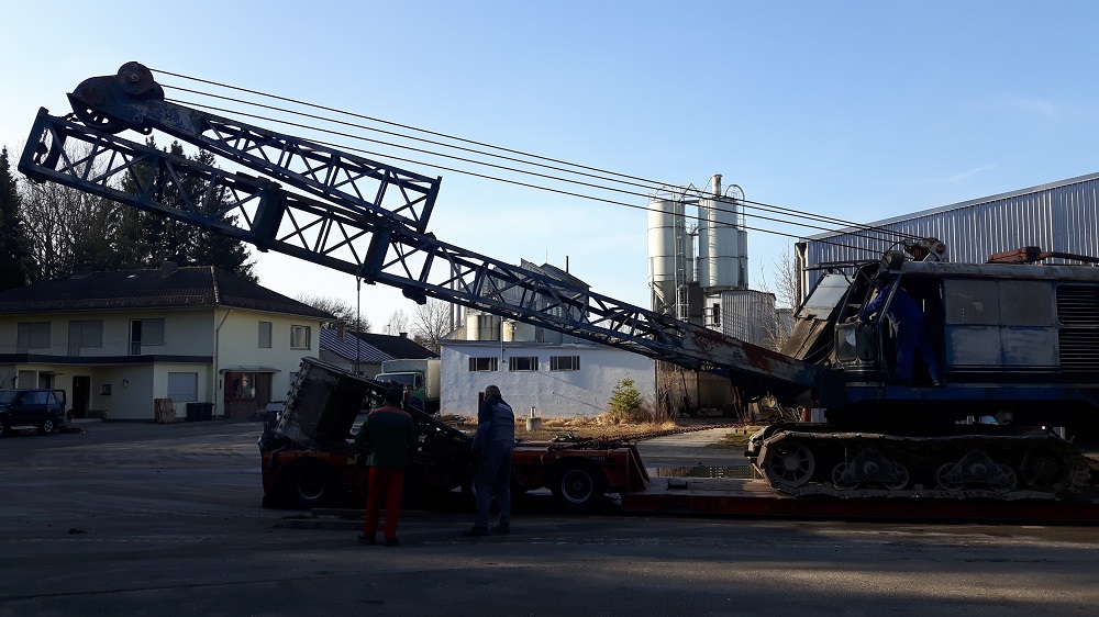

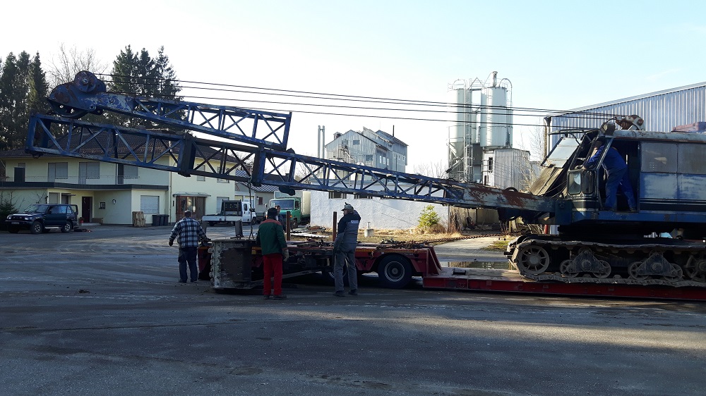

Wie meine Vorredner bereits beschrieben bzw. durch Bilder dokumentiert haben, hat der Abbau sowie der Schwertransport reibungslos geklappt.
Der Seilbagger W 12, der 1966 seine Arbeit dort aufgenommen hatte, verliess in der Nacht vom 10. auf den 11. 1. 2018 um
ca. 0.00 Uhr seinen alten Arbeitsplatz in München und kam an seinem neuen Standort in Waghäusel in der Früh unbeschädigt an. daumen
Um ca. 8.00 Uhr, nachdem es hell war, begannen wir mit dem Abladen des Schwergewichtes. Ohne Probleme rollte er vom Tiefbett wieder auf festen Untergrund.
Nach dem Rangieren auf dem Gelände der Ighb fand er seinen Platz wo im Frühjahr bei wärmeren Temperaturen die Restaurierung anläuft. Aufsmaul

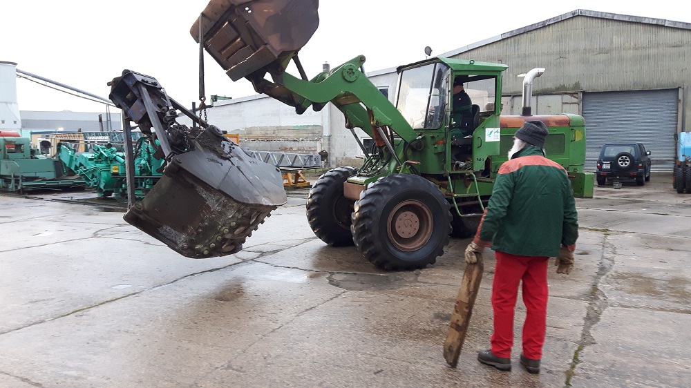

Anschließend stand Ferdi mit seinem B 11 bereit, um den Greifer vom Tieflader abzuladen und seitlich zu lagern.
Bedanken möchte ich mich auch noch bei Ferdi und seiner Frau Doris, die uns ein wunderbares, stärkendes Frühstück bereitet haben. :ben
Der durfende Kaffee hat uns wieder wach gemacht, nachdem die Nacht ja sehr lange war.

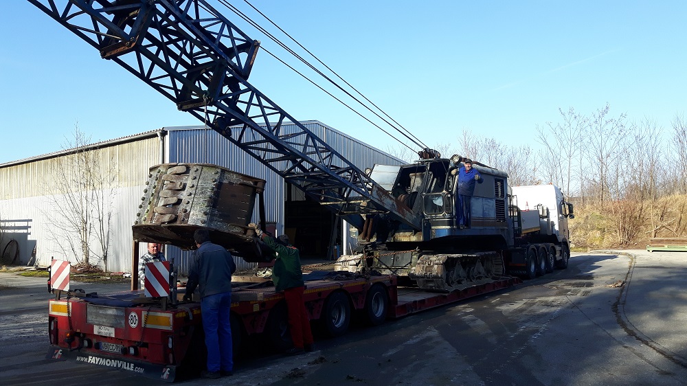

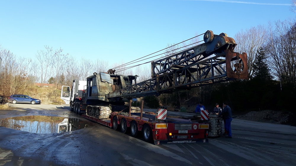

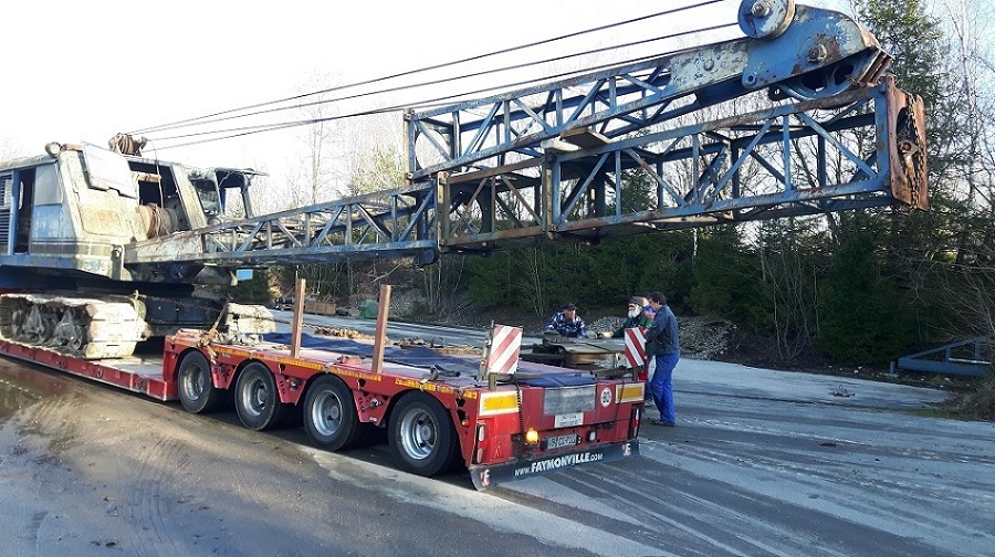

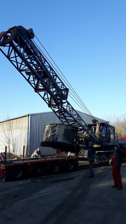

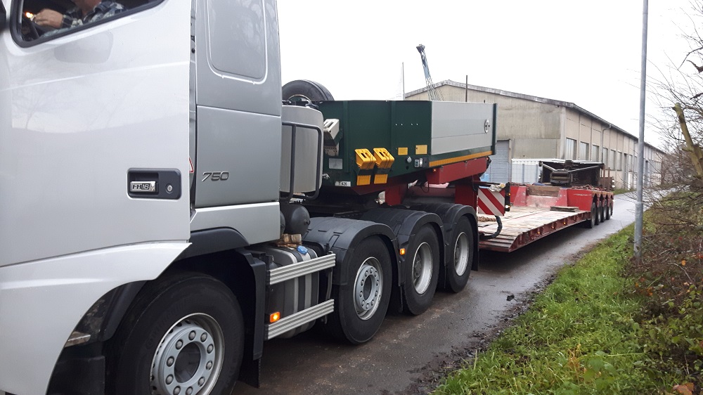

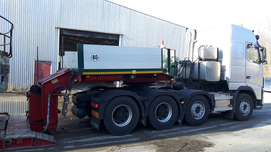

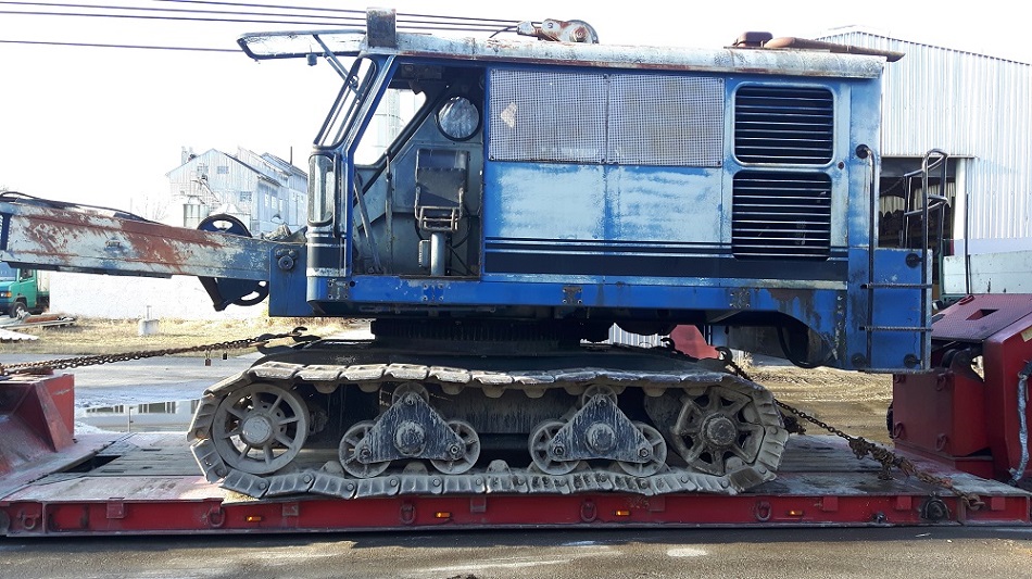

Hier ein paar Bilder vom Aufladen, Transport und Abladen -
W12 Anton hat diese Bilder (verkleinerte Versionen) angehängt:

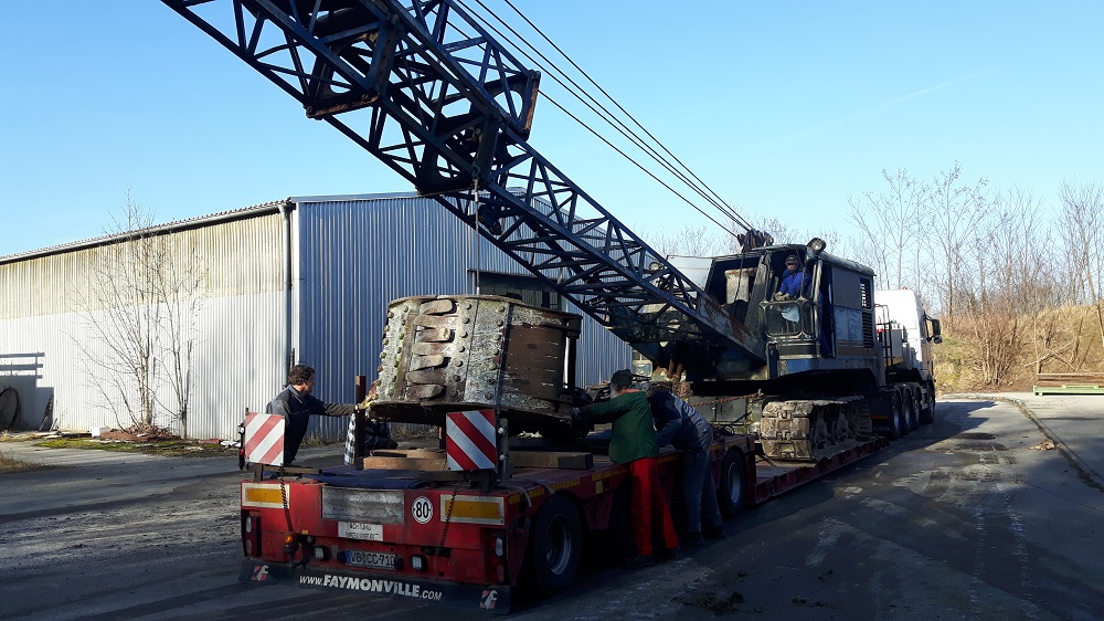

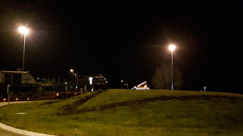

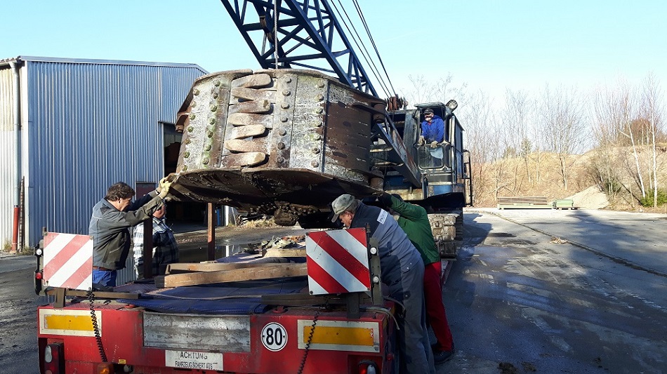

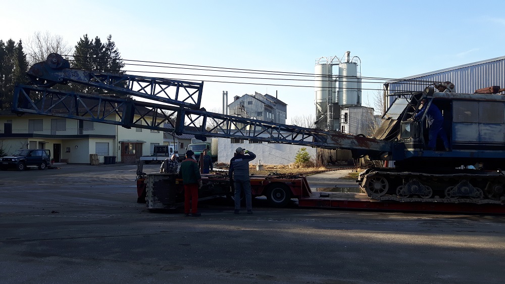

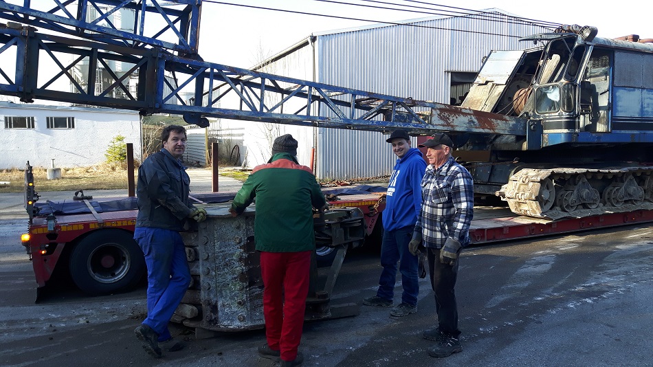

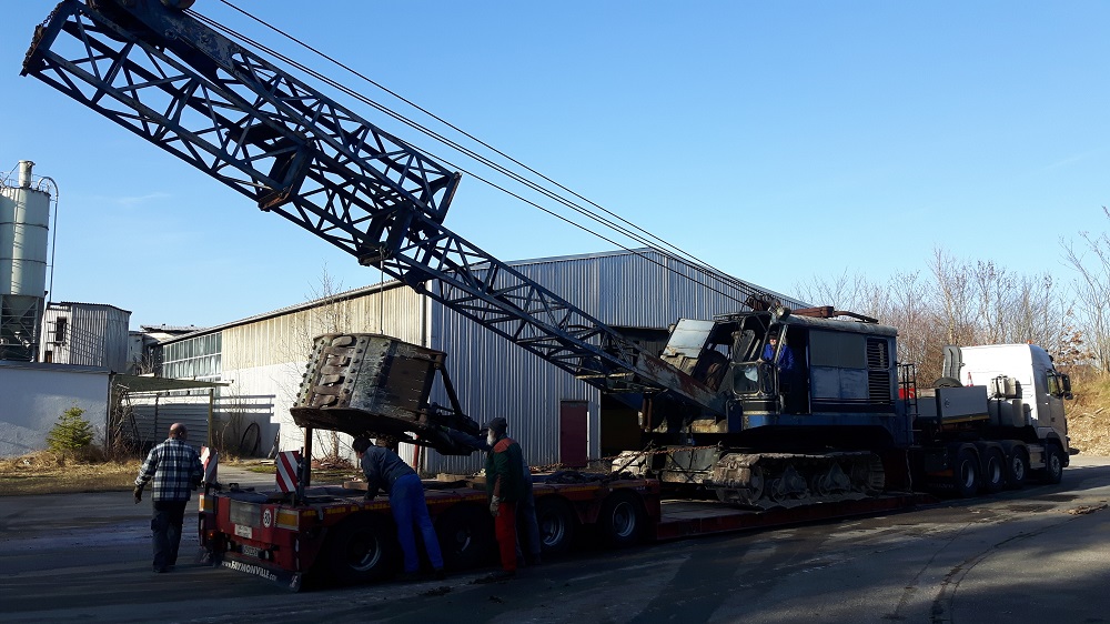

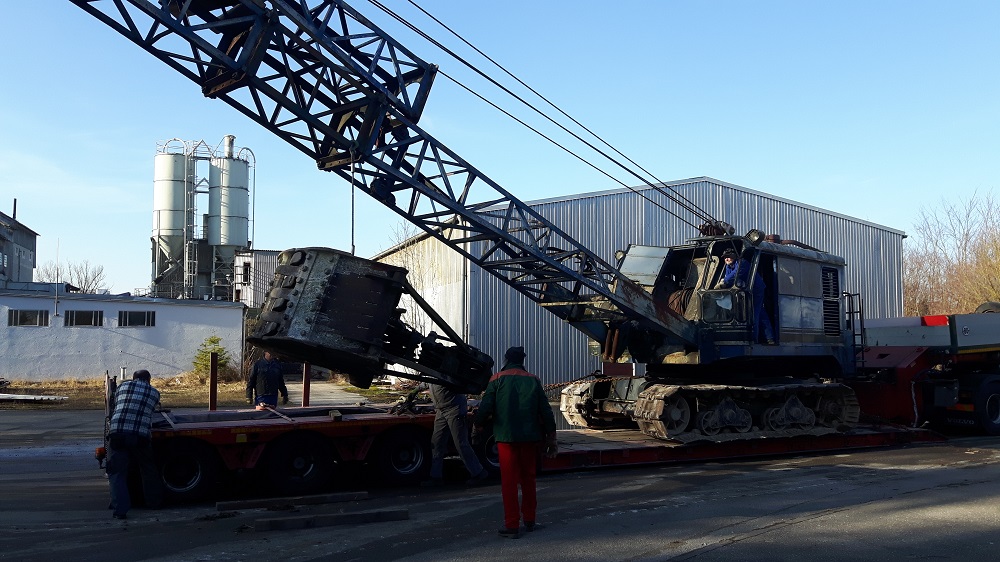

Weiter mit Bilder vom W 12.

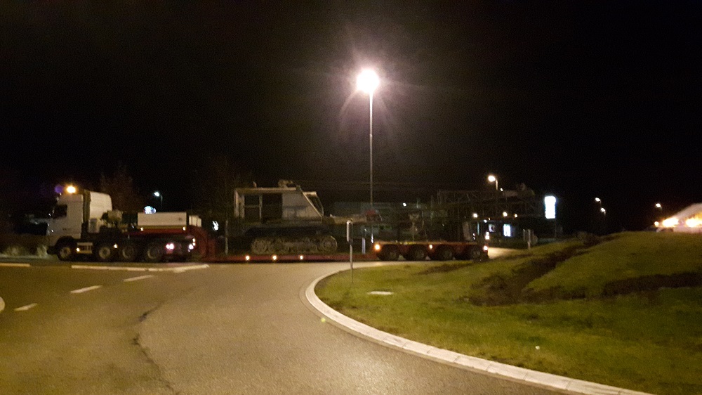

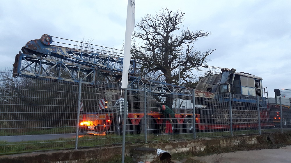

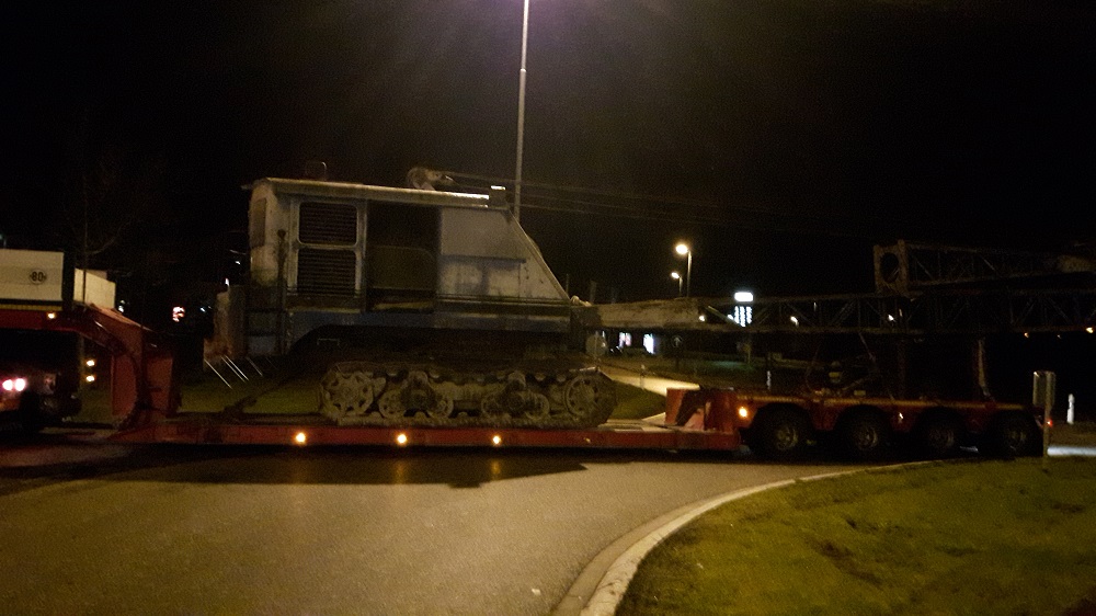

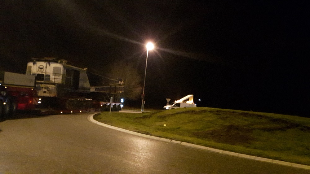

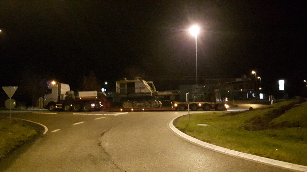

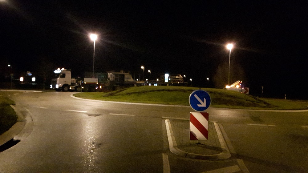

Im Kreisel in Waghäusel.

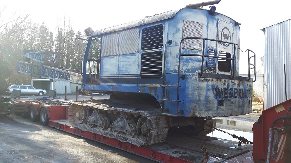

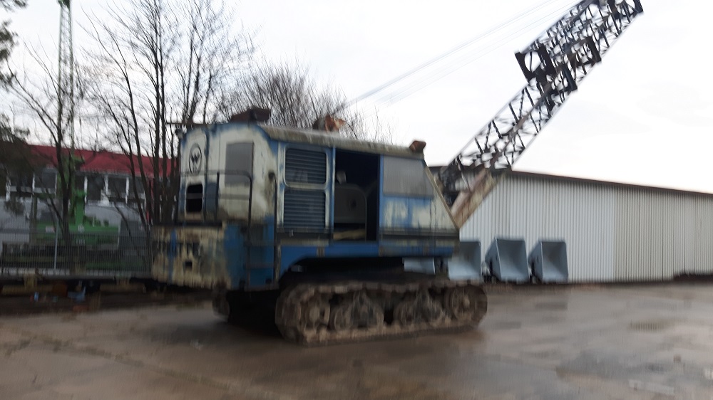

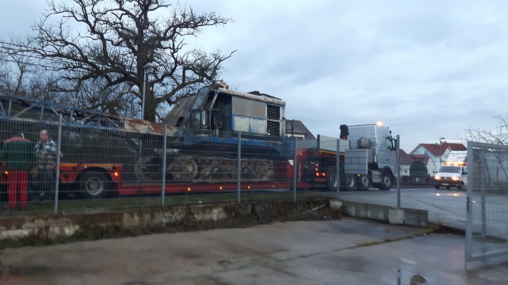

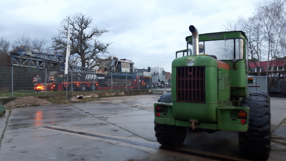

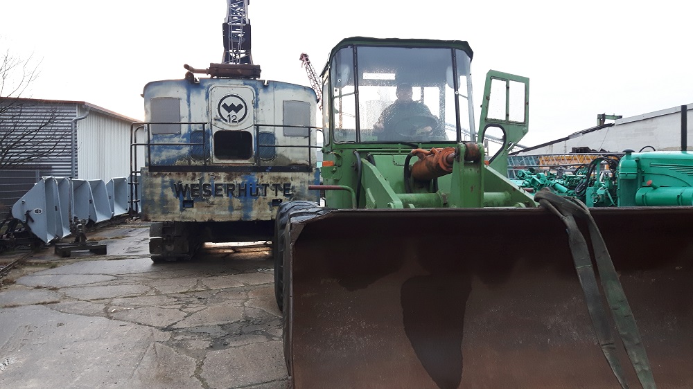

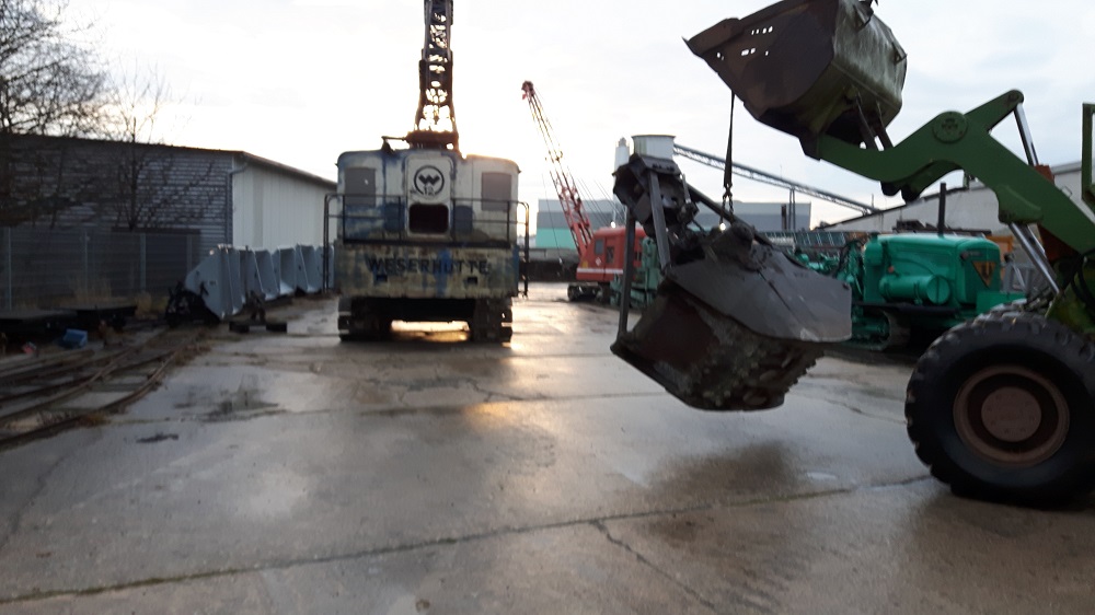

Hier beim abladen in Waghäusel auf dem Gelände der IghB.
