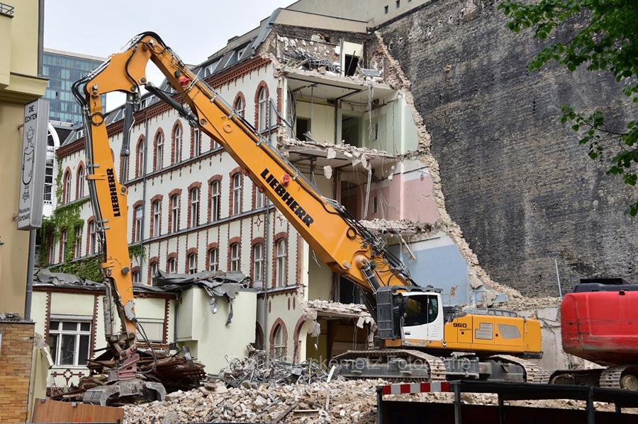

Dreamdock hat dieses Bild angehängt:

Liebherr R960 Demolition von der Firma Libare.
