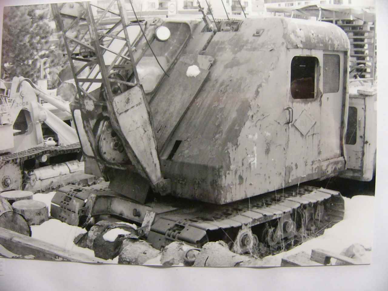

Hallo Seilbaggergemeinde,
wir konnten einen R4 vor dem Schneidbrenner bewahren und wollen ihn wieder zum Leben erwecken (Nummer 12909, Berlin-Spanndau).
Unsere Erfahrung mit Seilbaggern ist = 0. Bisher haben wir uns nur mit Feldbahnen beschäftigt, drei Lokomotiven gehören zu unserem Bestand. Der Bagger war ein Zufallsfund, den wir nicht dem Schrotthändler überlassen wollten. Seilbagger und Feldbahn passt schließlich bestens zusammen ! Zur Zeit steht er vor einer Scheune, in die er mittels MB Trac gezogen werden soll(te). Allerdings lässt er sich nicht rückwärts ziehen, nur in die andere Richtung sind die Ketten frei beweglich. Vermutlich hakt die Mechanik an einer Stelle. Die Hebel lassen sich größtenteils bewegen, aber irgendetwas wird wohl von uns übersehen. Wer kann helfen
Der Bagger steht im Großraum Stuttgart (Rems-Murr-Kreis). Vielleicht kann man sich vor Ort zum Erfahrungsaustausch treffen.
Man erreicht mich unter ende-der-welt@gmx.de oder auch unter 0160-97452166.
Bilder werden noch eingestellt, sobald ich sie auf die erlaubte Größe reduziert habe.
Gruß, Frank

Also wenn sie Bremse gelöst, und die Fahrwerksklaue ausgerückt ist,
müsste sich der Bagger in beide Richtungen bewegen lassen.
Ich kann mir nicht vorstellen das der Bagger sich nur in eine Richtung ziehen lässt.
Es sei denn irgendwo ist ein Zahnrad defekt.
Gruß Matthias

Hättet ihr vielleicht auch Bilder von dem R4?

Hallo Michi, hallo Kleinraupe,
es liegt wohl an der Fahrwerksklaue, die etwas schwergängig ist. Inzwischen
hat sich auch Wolfgang Müller mit mir in Verbindung gesetzt. Sein R4 ist ja bei
Bagger und Bahnen fotografisch verewigt. Wolfgang kommt im Januar bei mir
vorbei. Wir werden dann bei Minustemperaturen und Schneetreiben das gute
Stück (hoffentlich) in die Gänge bekommen.
Die Bilder habe ich nicht "klein bekommen". Für´s Forum haben sie zu viel KB. Teilt mir bitte Eure mail-Adresse mit, ich schick sie dann direkt.
Gruß, Feldbahner

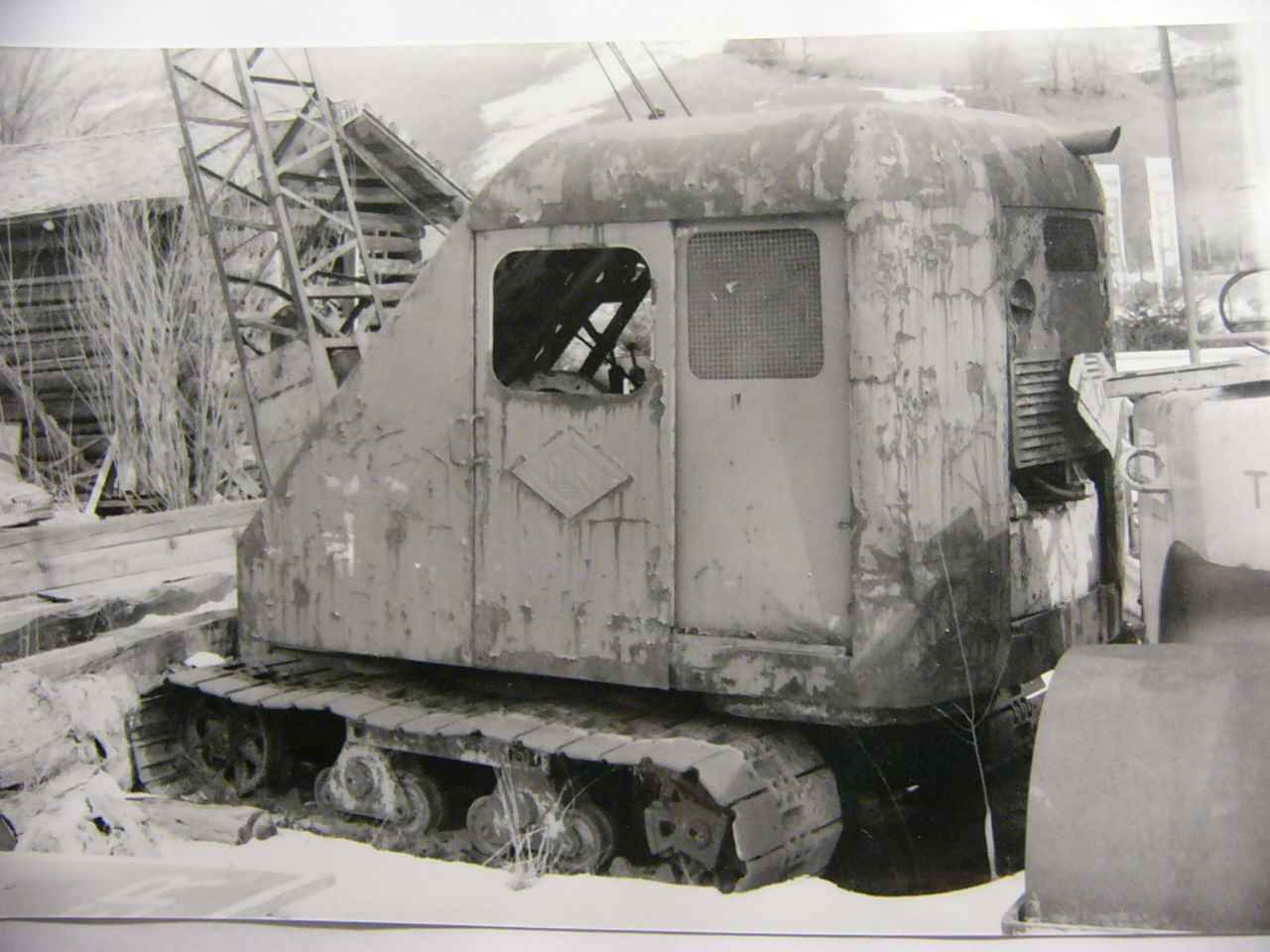

Danke für die Bilder
Der sieht ja noch recht gut aus, da kann man bestimmt noch was schönes draus machen.
Aber das nächste mal, bitte den Ausleger nicht umwerfen
