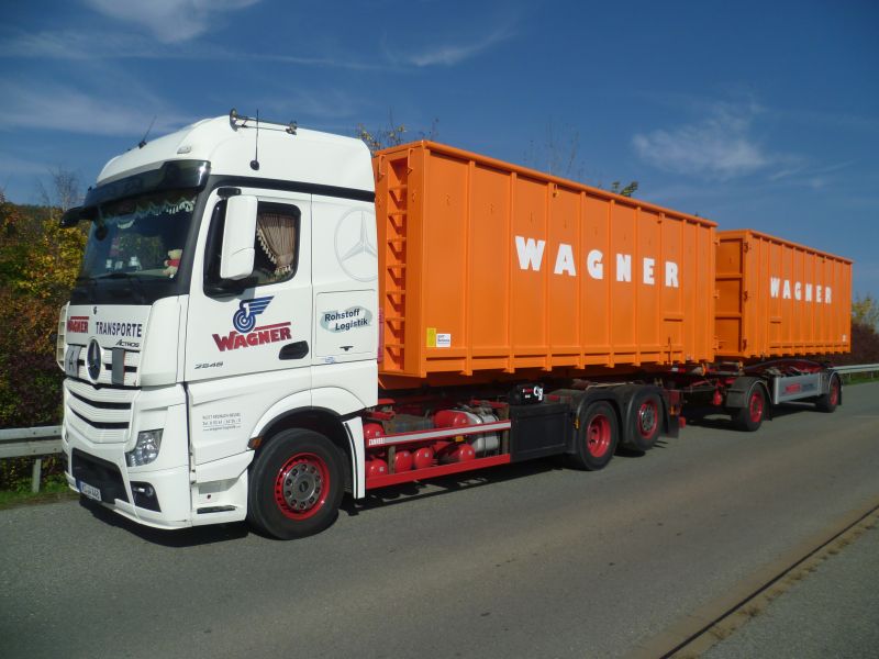

Am Wochenende

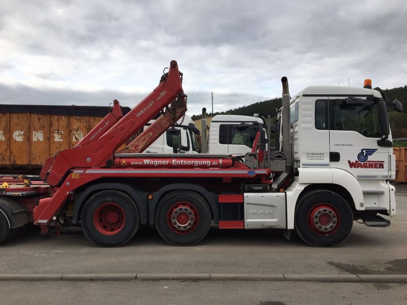

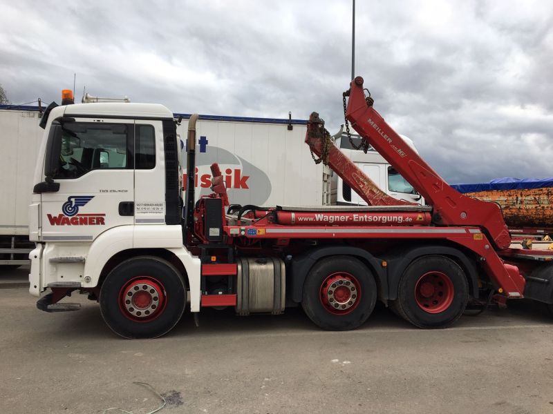

Anbei 2 Bilder mit dem kürzesten Radstand den es von M.A.N. gibt.
(2.600 + 1.350 mm = 3.950 mm). Man sieht, das es nicht mehr kürzer geht.
Übrigens hat dieses Fahrzeug eine Diesel-Tank mit 290 ltr. + AdBlue mit 24 ltr.
Sollte es ein Nachlaufachser mit dem gleichen Radstand geben, kann ich mir nicht vorstellen, das noch Platz bleibt für eine Kardanwelle.
