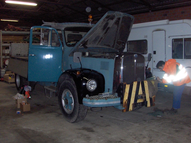

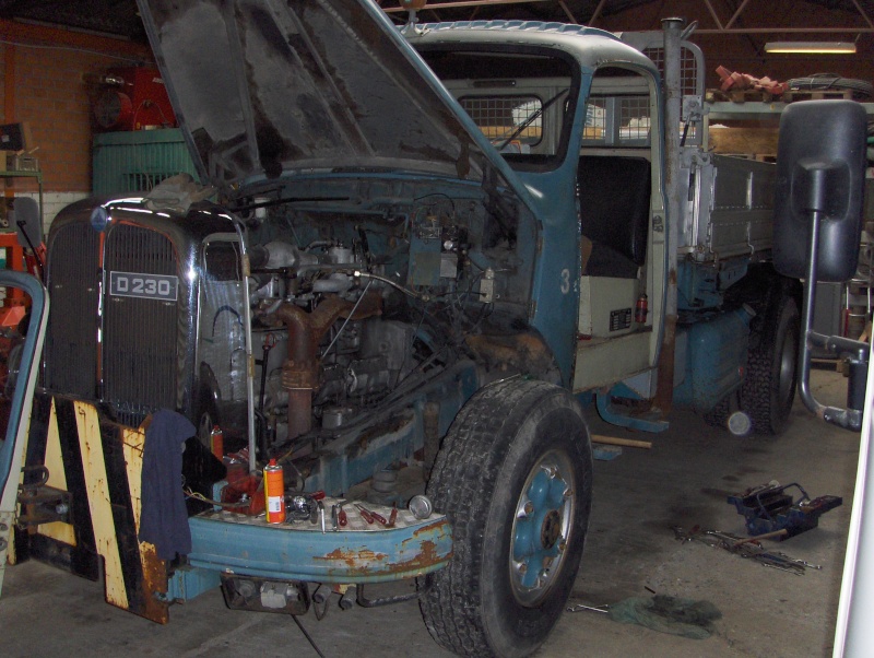

Hallo zusammen
Wir haben etlich eine Halle für den 5D gefunden, somit kann er auch weiter in Stand gesetzt werden.
Für die MFK muss die Linke Türe ausgebaut werden. Um die verrosteten Scharnierbolzen ausbauen zu können haben wir zur Sicherheit den Kotflügel abmontiert.
Die Türe hat bei ihrer Zerlegung bis jetzt keine Grossen Roststellen zum vorschein gebracht.
Bald geht es weiter.

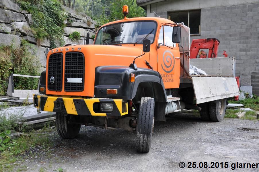

SAURER D 290B
aus dem Tessin
06.01.2016 21:09 glarner ist offline E-Mail an glarner senden Homepage von glarner Beiträge von glarner suchen Nehmen Sie glarner in Ihre Freundesliste auf AIM-Name von glarner: ------ YIM-Name von glarner: ------ MSN Passport-Profil von glarner anzeigen
