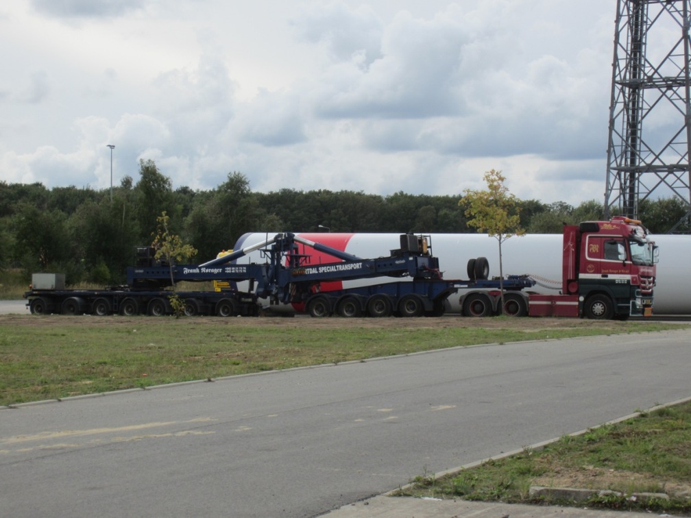

Ok die Sattellast beim 5 oder sogar 6 Achser ist höher als bei einer 3 Achs SZM aber mit Hilfe eines Dolly´s bzw. einer Andockachse (abgesehen von der Zulassung) ist das Fahrzeug doch wendiger als der 5 oder 6 Achser oder sehe ich dies falsch ...
heute habe ich einen Mercedes 6x4 erwischt mit Turmadapter (siehe Bild) ... wie hoch ist denn da die Sattellast ???

Was mich bei einem Dreiachser (gerade beim 6x4 oder 6x2) interessieren würde, ist die Frage, wieweit sich das Zuggesamtgewicht reduziert, da meiner Meinung nach z.B ein 8x8 oder 8x6 sicher eine andere Vortriebsleistung bedingt durch die Traktion hat...
Sicher stimmt aber, dass eine dreiachsige Zugmaschine wendiger und universeller einsetzbar ist!
