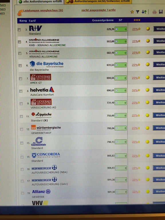

Was kostet denn die Versicherung für so ein LOF Fahrzeug?
Die Steuer sehe ich gar nicht so als das Problem, eher die Versicherung.
Wenn ich die SZM normal anmelde kostet das an die 4000€ jährlich an Versicherungskosten.Die Versicherung hat in Ihrer Datenbank keine privaten Zugmaschinenbesitzer vorgesehen.(Aussage MitarbeiterVers.)Wenn ich einen Werkverkehrtarif anwende, liege ich schon nur noch bei 1700€. Und ganz dicke kommts wenn ich einen Wohnmobileintrag hättte.Dann liege ich nur noch bei 350€ Versicherungskoste.

Muss natürlich "Versicherungsvorteil" heißen, weil ohne eigenes / gepachtetes Land gibts nun mal keine grünen Bretter.
Nur mal auf die Schnelle probiert hmm vorausgesetzt man kriegt die Zulassung LoF Zugmaschine, ergeben sich bei folgenden Bedingungen
Saisonkennzeichen März - Oktober, Garage, nur Haftpflicht, 400 PS, Zeitwert 10 000,- , Alleinfahrer,
bei meinen persönlichen Lebensumständen Werte von deutlich unter tausend Euro.
