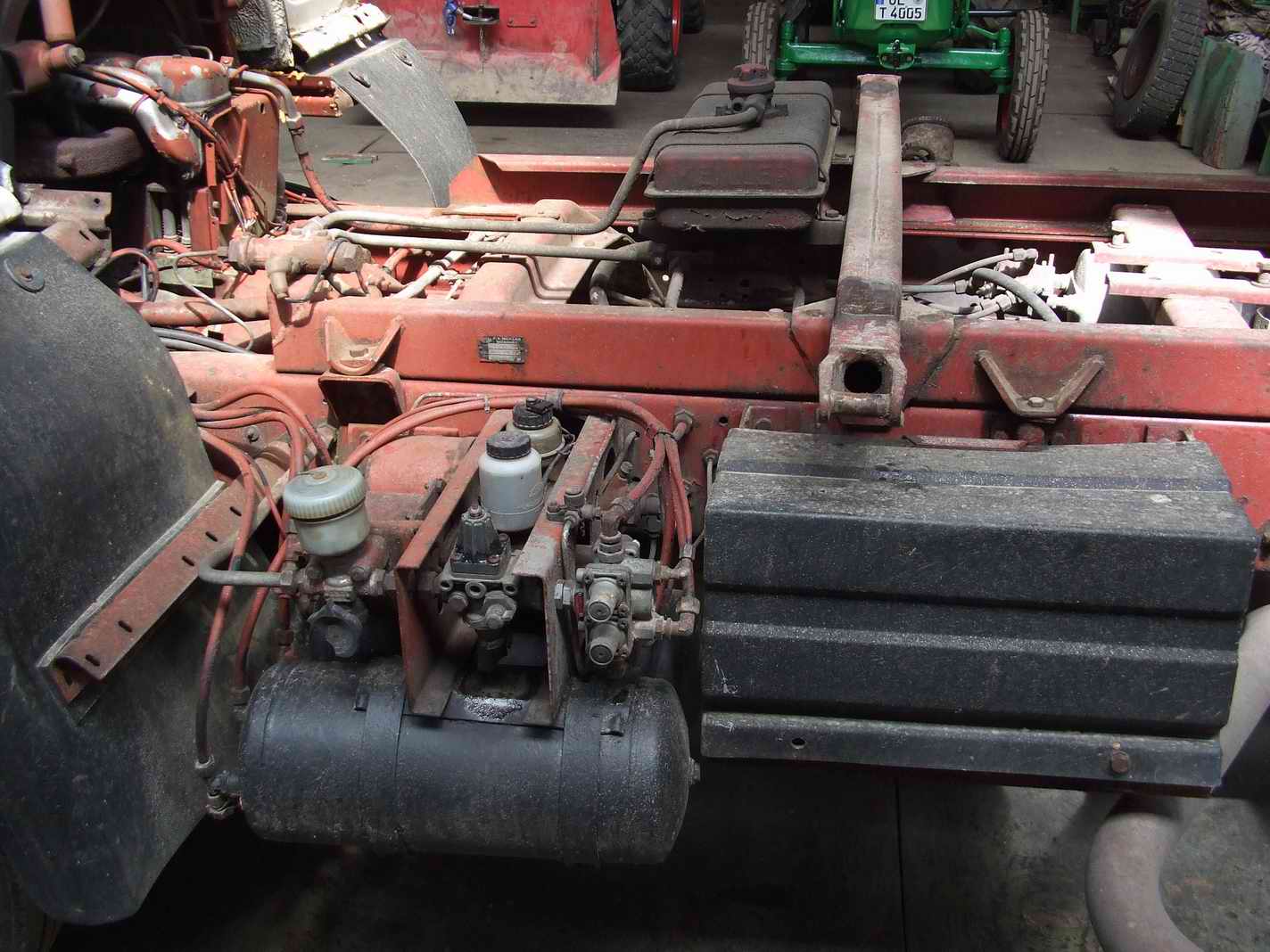

Beim Abstellen des Motors ist mir aufgefallen, daß die Luft in einem Kreis sehr schnell entweicht, der Druck sinkt binnen 30 Minuten von 8 auf 4 bar, nach 2 Stunden ist gar nichts mehr da. Also habe ich mal nach den Entwässerungsventilen geschaut. Als ich die mal aufgedrückt habe, gingen sie natürlich nicht mehr richtig zu unglücklich
Also 2 neue gekauft und eingeschraubt. das ist aber nicht der Grund für den Druckverlust. Die Ursache werde ich schon noch finden.

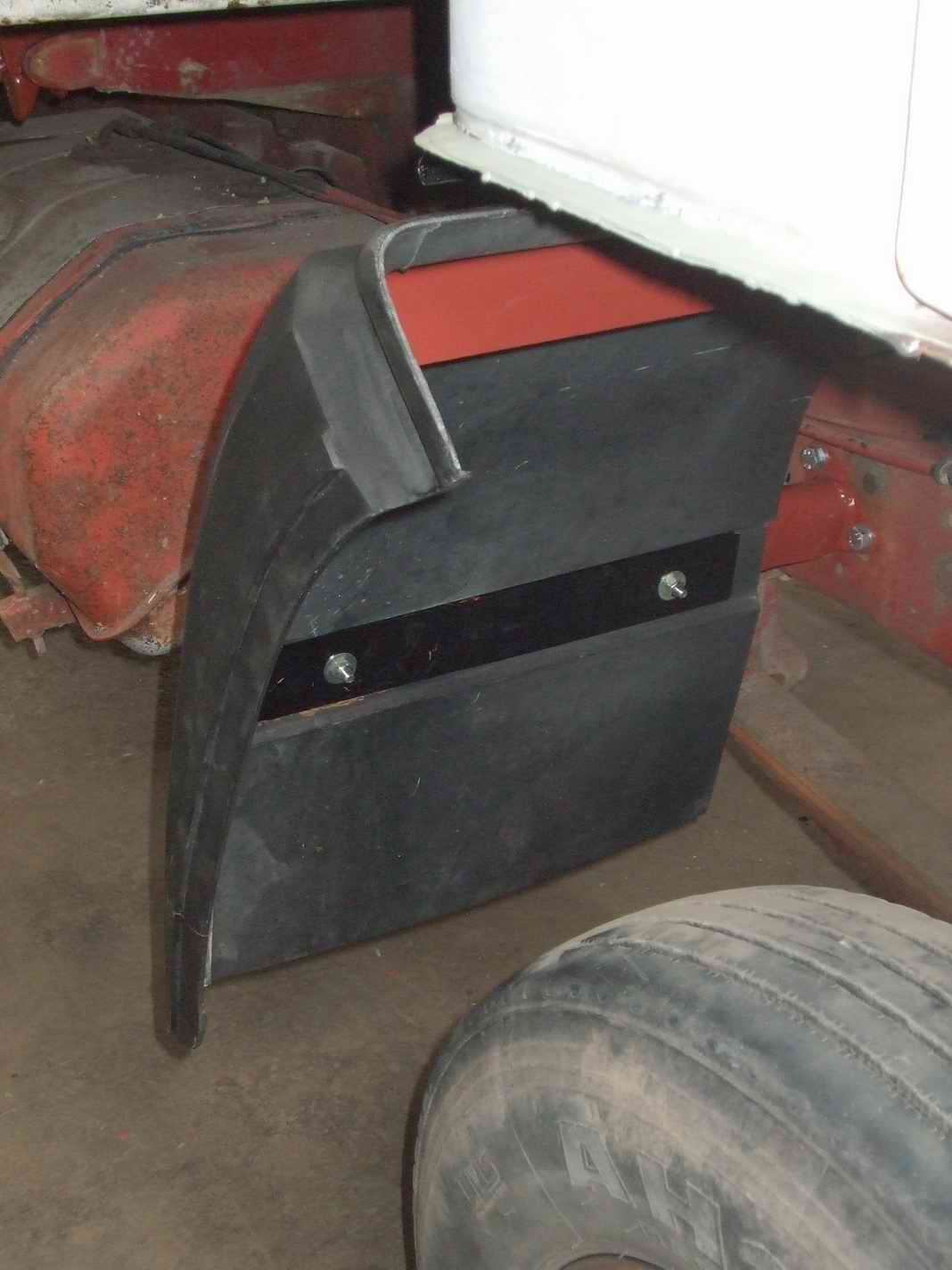

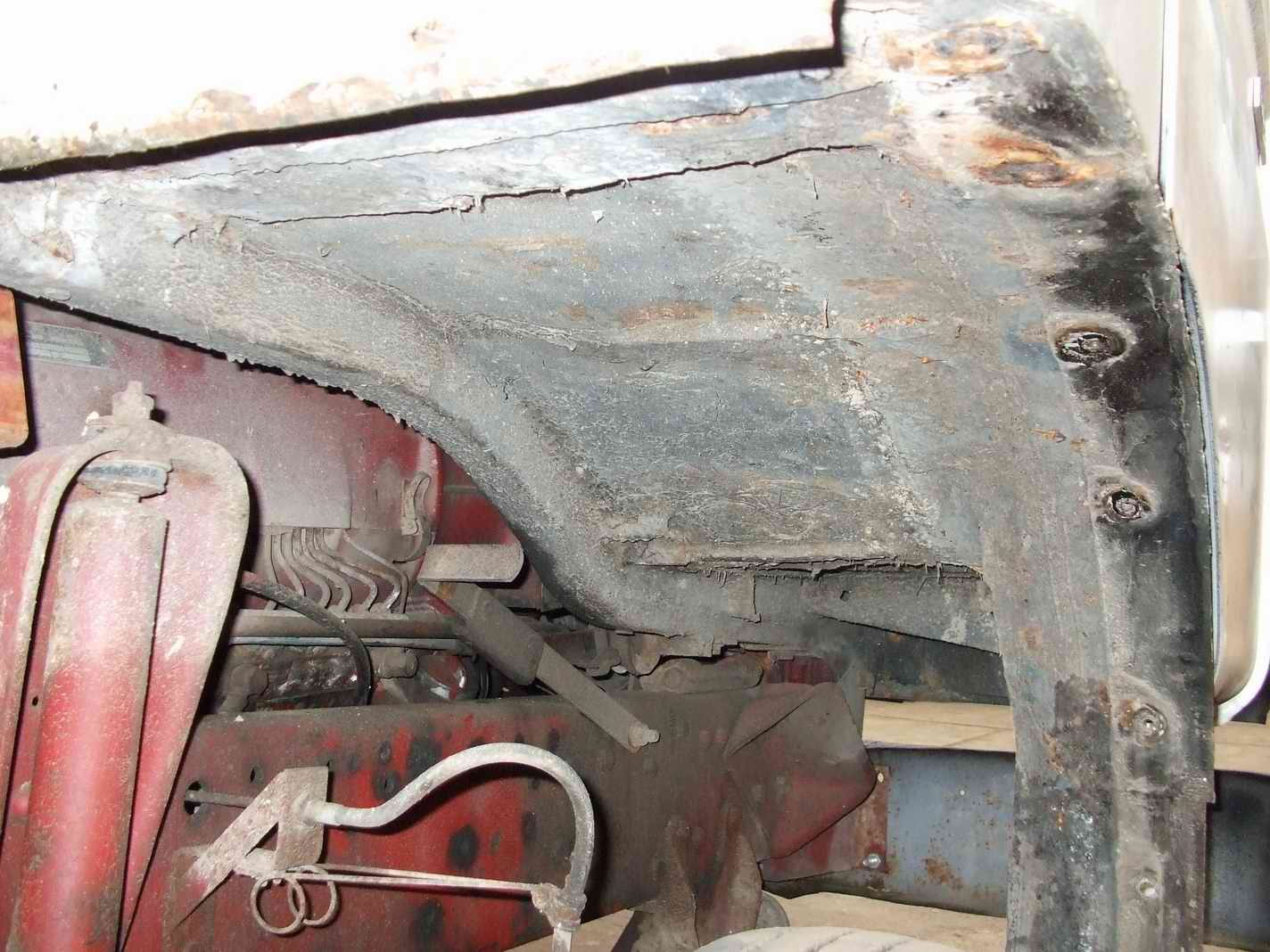

Habe mich in den letzten Tagen auch mal mit dem Unterboden des Fahrerhauses befasst. Erstmal den ganzen Dreck weggebürstet und den Rost so gut es ging entfernt. Dann grundiert und mit Unterbodenschutz nachbehandelt. Sieht schon ganz gut aus, beide Seiten sind fertig.
Irgendein Vorbesitzer meinte, das Führerhaus neu in irgendeinem weiß lackieren zu müssen. Das hätte er besser gelassen, so eine schlechte Lackierung mit der Sprühdose habe ich noch nie gesehen. Zudem hat er noch nicht mal die angrenzenden Bauteile der Verriegelung abgedeckt. Das gefiel mir gar nicht, daher habe ich das abgebaut und neu lackiert. Als Farbe habe ich RAL 3009 oxidrot in seidenmatt genommen, sieht cool aus. Das Fahrgestell hatte früher diese Standardfarbe für Nutzfahrzeugfahrgestelle. Das Führerhaus lackiere ich später sowieso neu in RAL 7032 kieselgrau, so war es vorher auch.
Dazu habe ich beide Kotflügel und die Halterungen abgebaut und auch in oxidrot lackiert. beide Seiten sind fertig und wieder montiert. So gefällt´s mir.

2 Aschenbecher habe ich mir besorgt und diese mal wieder schön schwarz gemacht, die fehlten in meinem Führerhaus.
Unterbodenschutz auf der rechten Seite , nun sieht die Kabine von unten schon mal ganz gut aus.
Der Tank ist ziemlich eingebeult, kann man auf den ersten Bildern sehen. Ich habe mir einen Ersatztank besorgt , den werde ich in den nächsten Tagen entrosten und neu lackieren.
Das Trittblech der Beifahrerseite ist entrostet und schon grundiert, das zweite ist in Arbeit.
In der Kabine fehlt die Kunststoffleiste des Armaturenbretts auf der Beifahrerseite, meine Ersatzkabine hat eine drin, muß ich noch tauschen.
Der Blinker auf der Beifahrerseite ist eingekittet, keine Ahnung warum. Werde ich sehen, wenn ich ihn abbaue.
Der Batteriekasten bekommt auch eine neue Lackierung.
