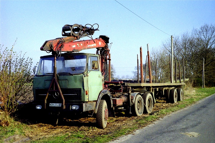

Dieter aus Bochum hat mir 2007 u. a. diese Fotos zur Verfügung gestellt.............. Pfeifen
Luispold hat dieses Bild (verkleinerte Version) angehängt:
Luispold hat diese Bilder angehängt:
