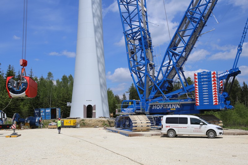

Der Kran senkt sich bei WEA 2
Bild 2:
Dazu ist der Schwebeballast wieder angeschlagen und die Ballaststeine umgeladen.

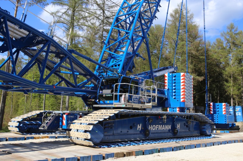

Bild 1:
Hier senkt sich bereits der Derrick Ausleger.

Hallo Walter,
der Derick ist der "hintere Ausleger" der mit dem sogenannten A-Bock verbunden ist - damit wird der Hauptausleger wesentlich stabiler - außerdem kann hier der Schwebeballast eingehängt werden - damit sind enorme Traglassteigerungen möglich.
Den Kran kann man auch ohne Derrick verwenden - wenn man z.B. einen kurzen Hauptmast hat und weniger heben muß - dann wird der Hauptmast direkt mit dem A-Bock verbunden.
Für jeden Rüstzustand gibt es Traglasttabellen vom Hersteller schau Dir mal das Datenblatt auf der Seite an:

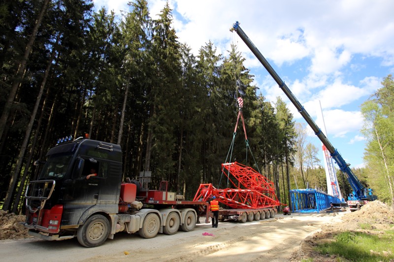

Das Maschinenhaus und der Antriebsstrang
Das Maschinenhaus gehört zu den schwersten Anlagenteilen einer Windkraftanlage - das Transportgewicht bei der Nordex N117 beträgt 49,2t. Zum eigentlichen Hub wird das Dach abgehoben, über das wird später der komplette Antriebsstrang mit 44,8 t eingehoben. Die Rotornabe muß am Boden mit Hilfe eines Hilfskran noch gewendet werden und geht dann auch nach oben wo sie mit dem Antriebstrang verschraubt wird.
Bild 1:
Nach der Ankunft des Maschinenhaus werden noch Mess- und Sicherheitstechnik angebaut - Windmesser, Positionsleuchten und Blitzableiter.

specko
Dabei seit: 17.05.2010
Themenstarter Thema begonnen von specko

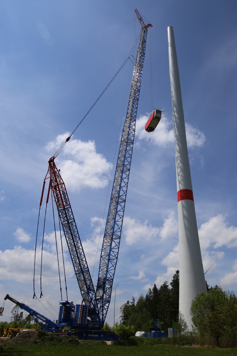

Bild 1:
Ganz eng am Turm wird das Gehäuse nach oben gezogen - Nabenhöhe ist 141m - zur Sicherung werden 2 Seile angeschlagen um bei Bedarf vom Boden aus stabilisieren zu können, die Last darf sich auf keinen Fall drehen oder in eine Pendelbewegung kommen.
Bild 2:
Ist die Höhe erreicht fährt der komplette Kran mit Last am Haken um einige Meter nach vorne - die Neigung des Hauptmast bleibt dabei konstant. Ein Vorteil des Raupenkran ist das verfahren mit Last, was hier im Windpark weit häufiger genutzt wurde als ich gedacht habe
Bild 3:
Das Gehäuse geht ohne Dach nach oben, da muß später der Antriebsstrang eingehoben werden.

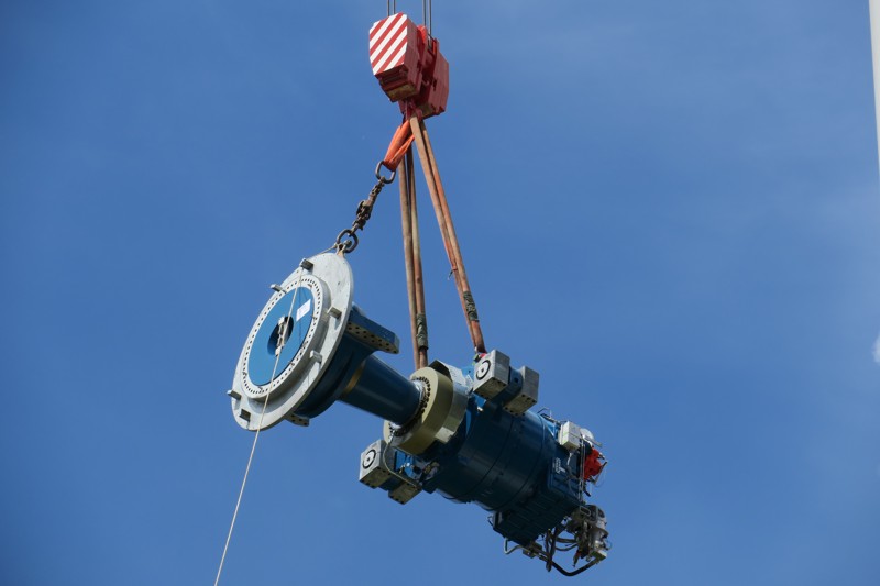

Bild 1:
Der Antriebstrang wird nur von seinem Transportgestell befreit, sauber gemacht und dann geht es nach oben. Der Antriebsstrang wiegt übrigens rund 45 t.
Bild 2:
Auch am Antriebsstrang wird eine Sicherheitsleine befestigt - am Krangehänge ist ein Strang mit einer Kette ausgerüstet, die kann verkürzt werden um die Ausrichtung des Antriebseinheit zu verändern.
Bild 3:
Von oben wird der Antriebsstrang in das Gehäuse eingeführt und verschraubt - der Antriebstrang stellt die Verbindung zur Nabe her, das Getriebe sorgt dafür, daß am Generator eine gleichbleibende Drehzahl ankommt.
