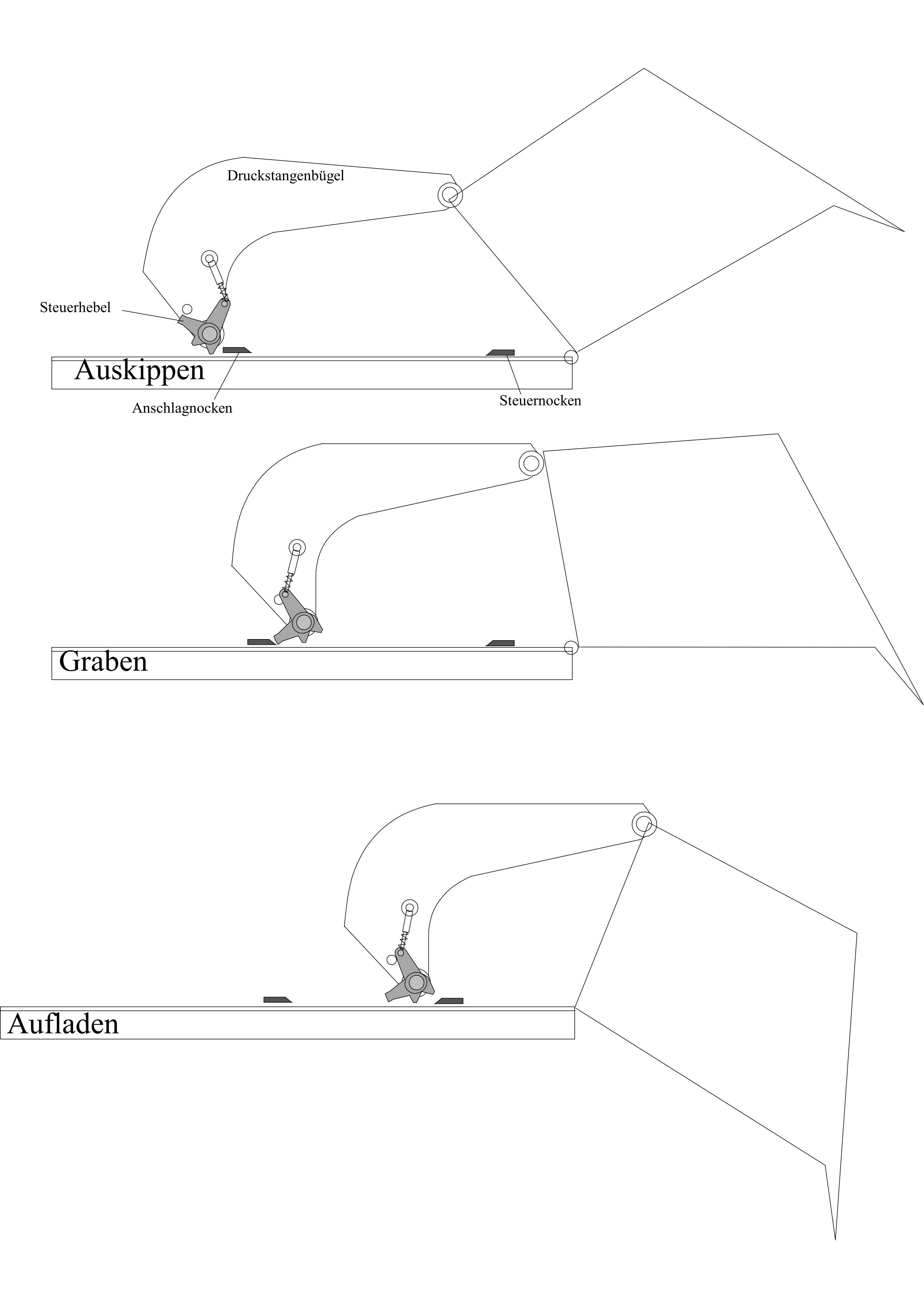

Bei einem Grabzyklus nimmt der Löffel 3 unterschiedliche Positionen ein:
- Die Grabposition
- Dann die "Aufladeposition" so hab ich sie genannt, wenn der gefüllte Löffel aus dem Erdreich gehoben wird
- die Auskippposition, wenn der Löffel geleert wird.
In der Zeichnung hab ich das mal dargestellt.
Zentrales Bauelement für die Grabstellung ist dabei der Anschlaghebel, der den Löffel in dieser Stellung verriegelt.
Bei unserem M40 ist dieser Hebel beim Baggern zerbrochen. Damit waren dann nur noch die beiden Endstellungen möglich und der Löffel wird nicht mehr ganz gefüllt.

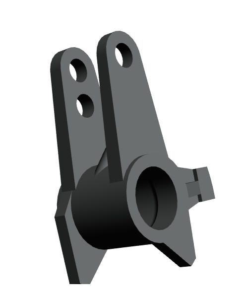

Zuerst sah das alles ziemlich einfach aus, aber dann....
Damit ich überhaupt erstmal eine Vorstellung von dem Ding bekam, wurde eine 3-D Zeichnung angefertigt:
schmiedag hat dieses Bild (verkleinerte Version) angehängt:
schmiedag hat diese Bilder angehängt:
19.04.2017 21:53 schmiedag ist offline E-Mail an schmiedag senden Beiträge von schmiedag suchen Nehmen Sie schmiedag in Ihre Freundesliste auf
