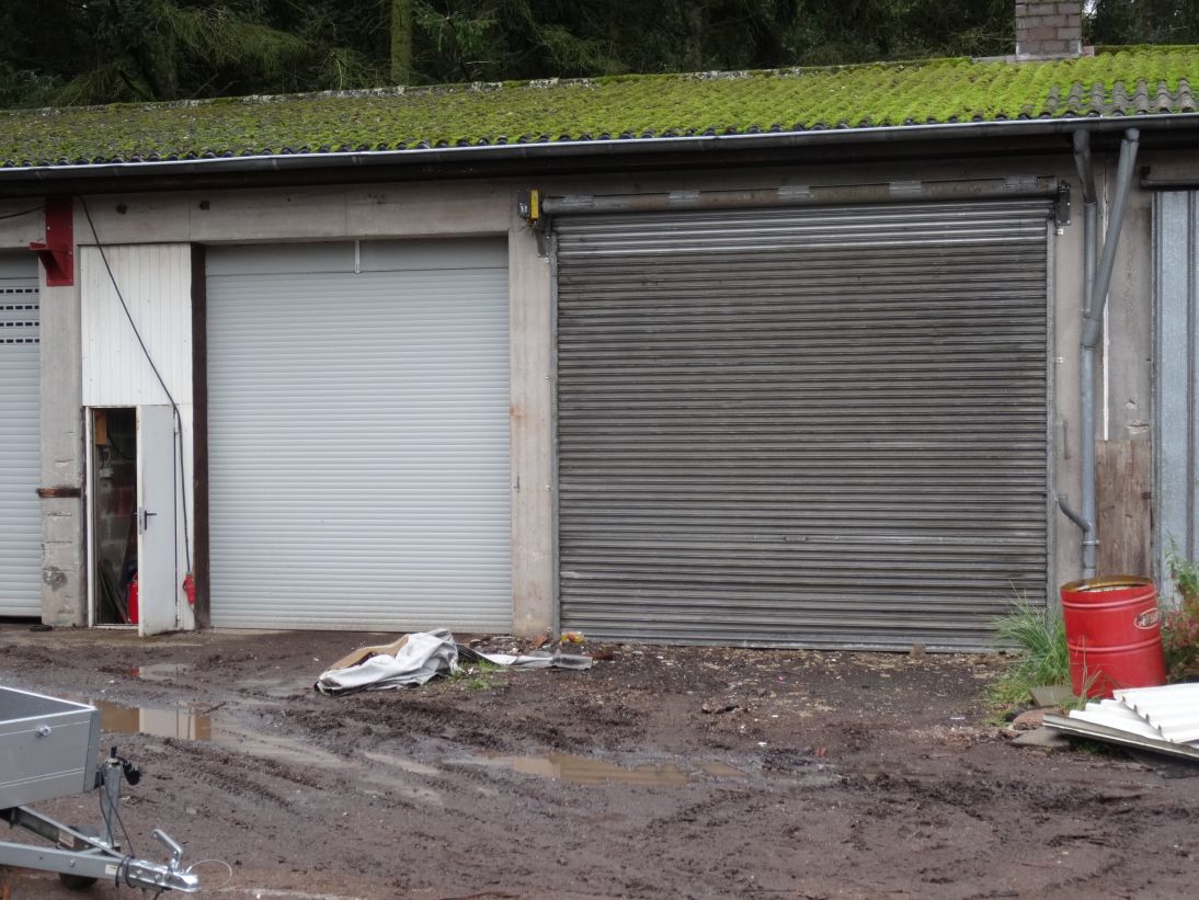

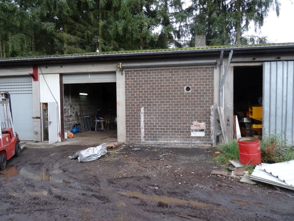

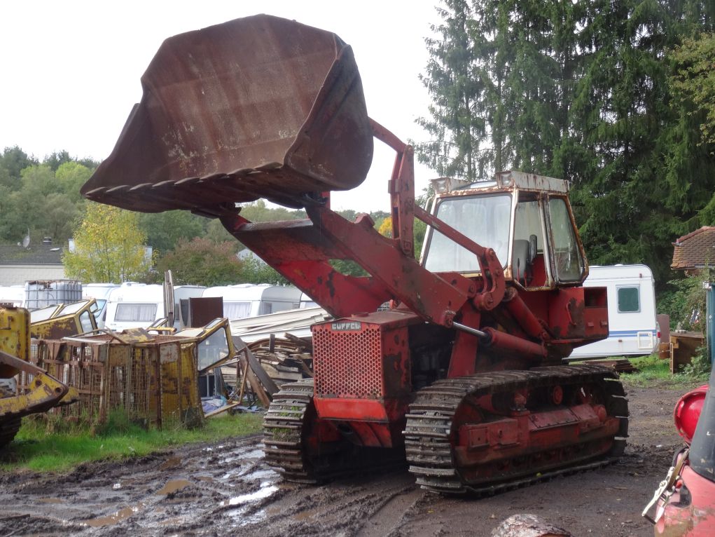

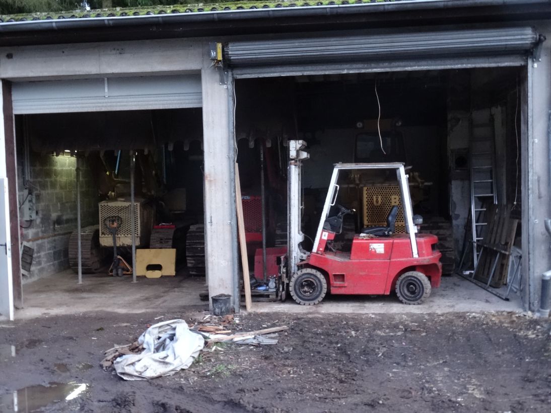

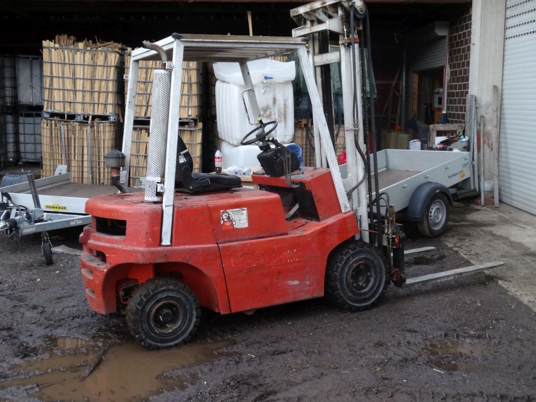

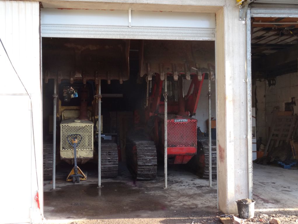

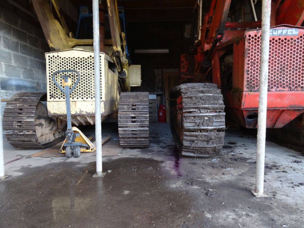

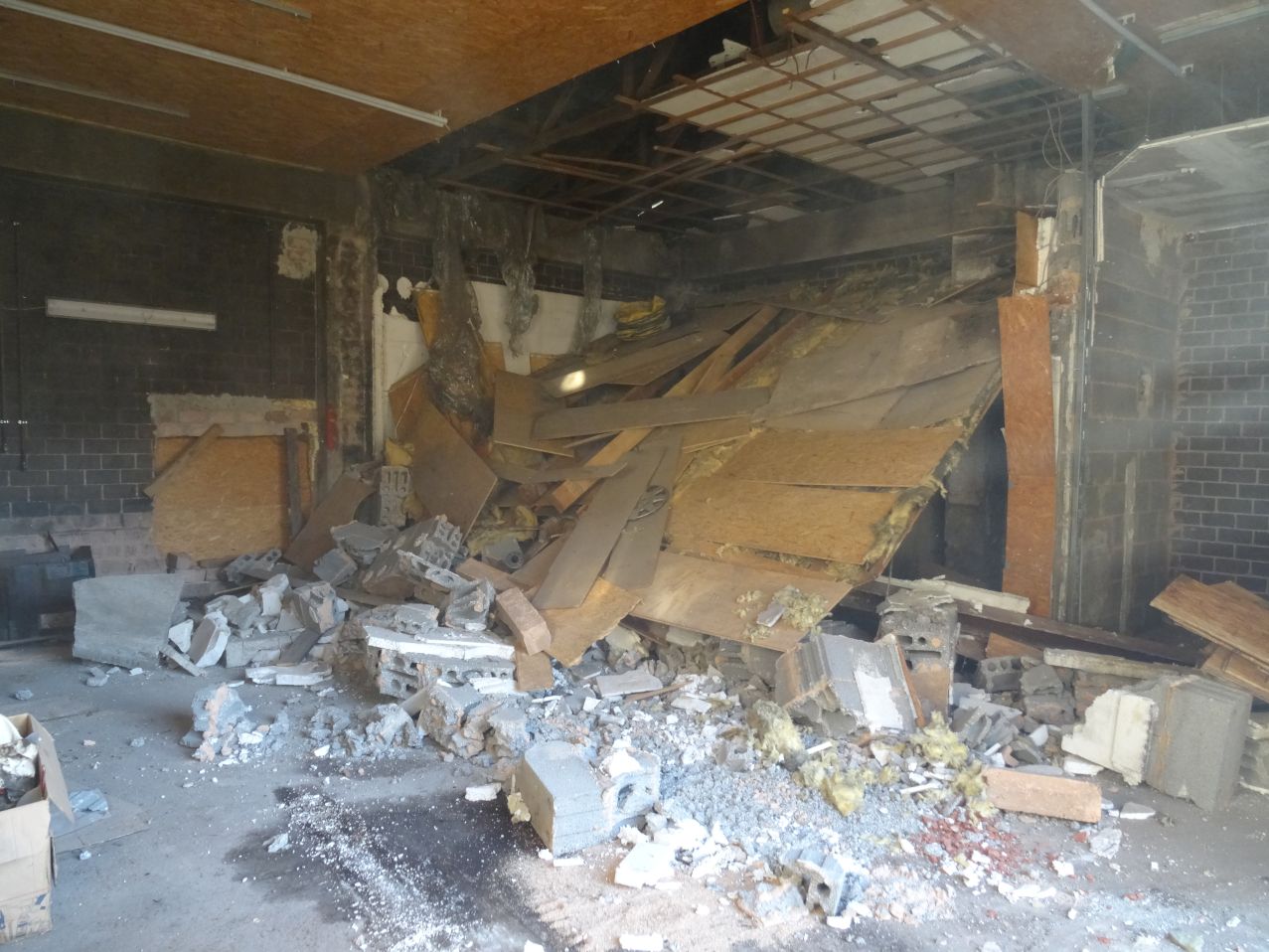

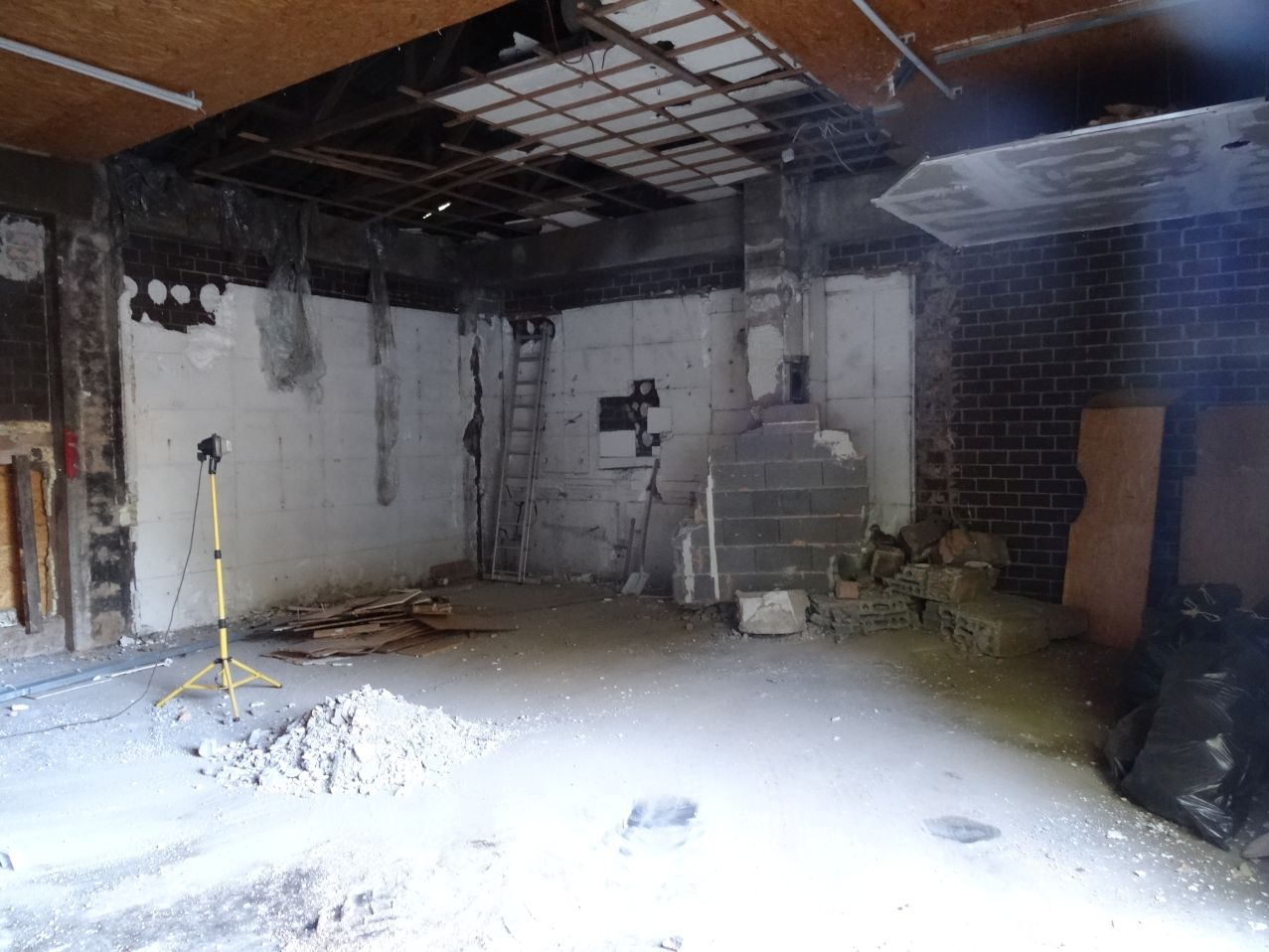

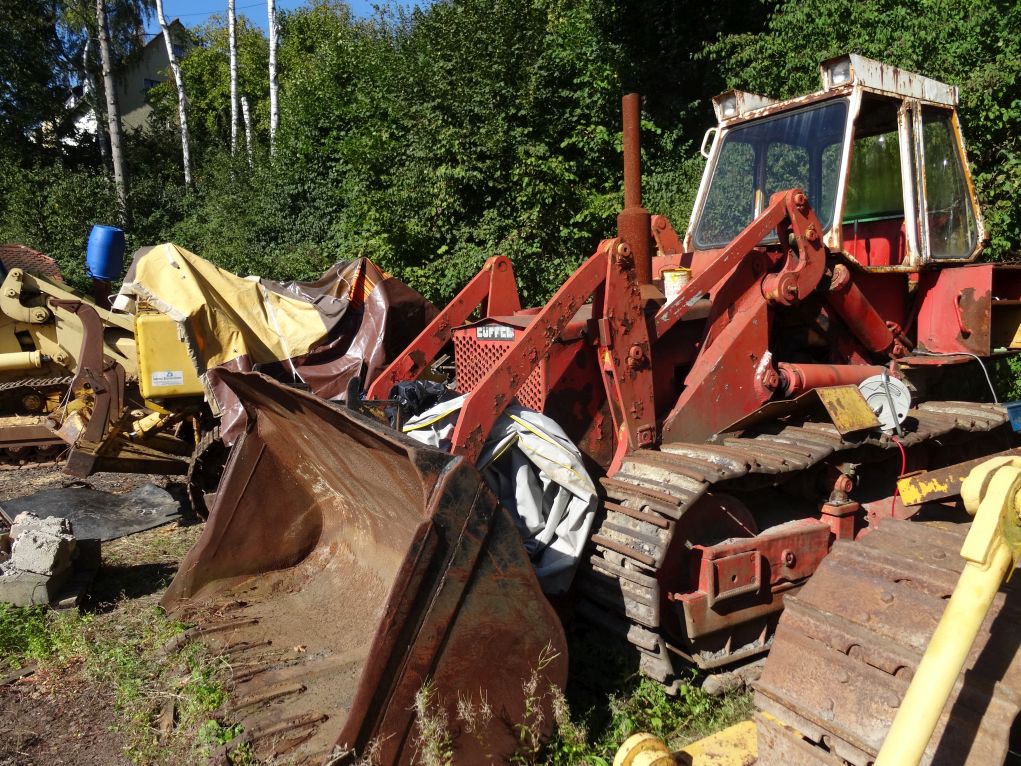

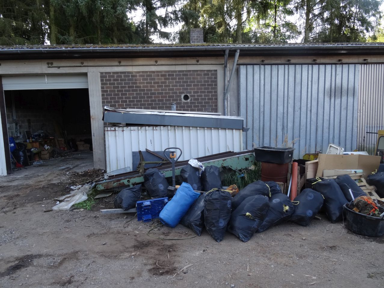

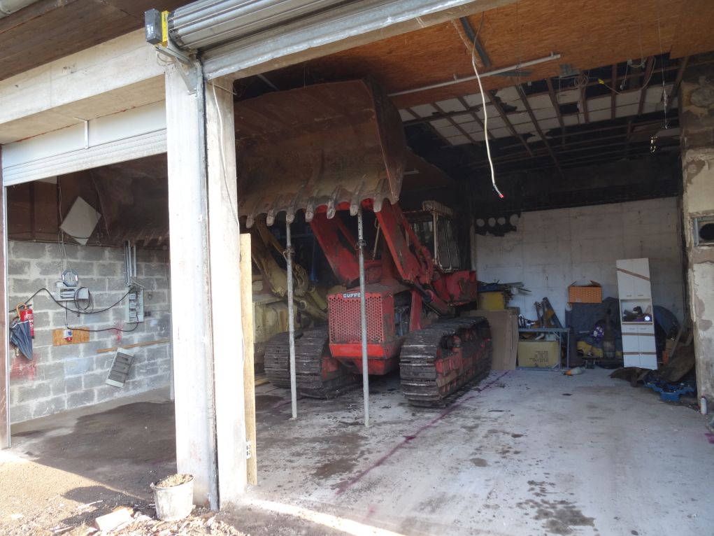

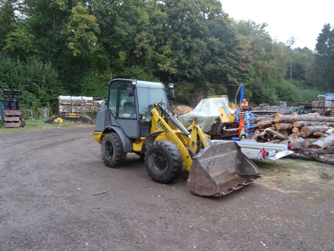

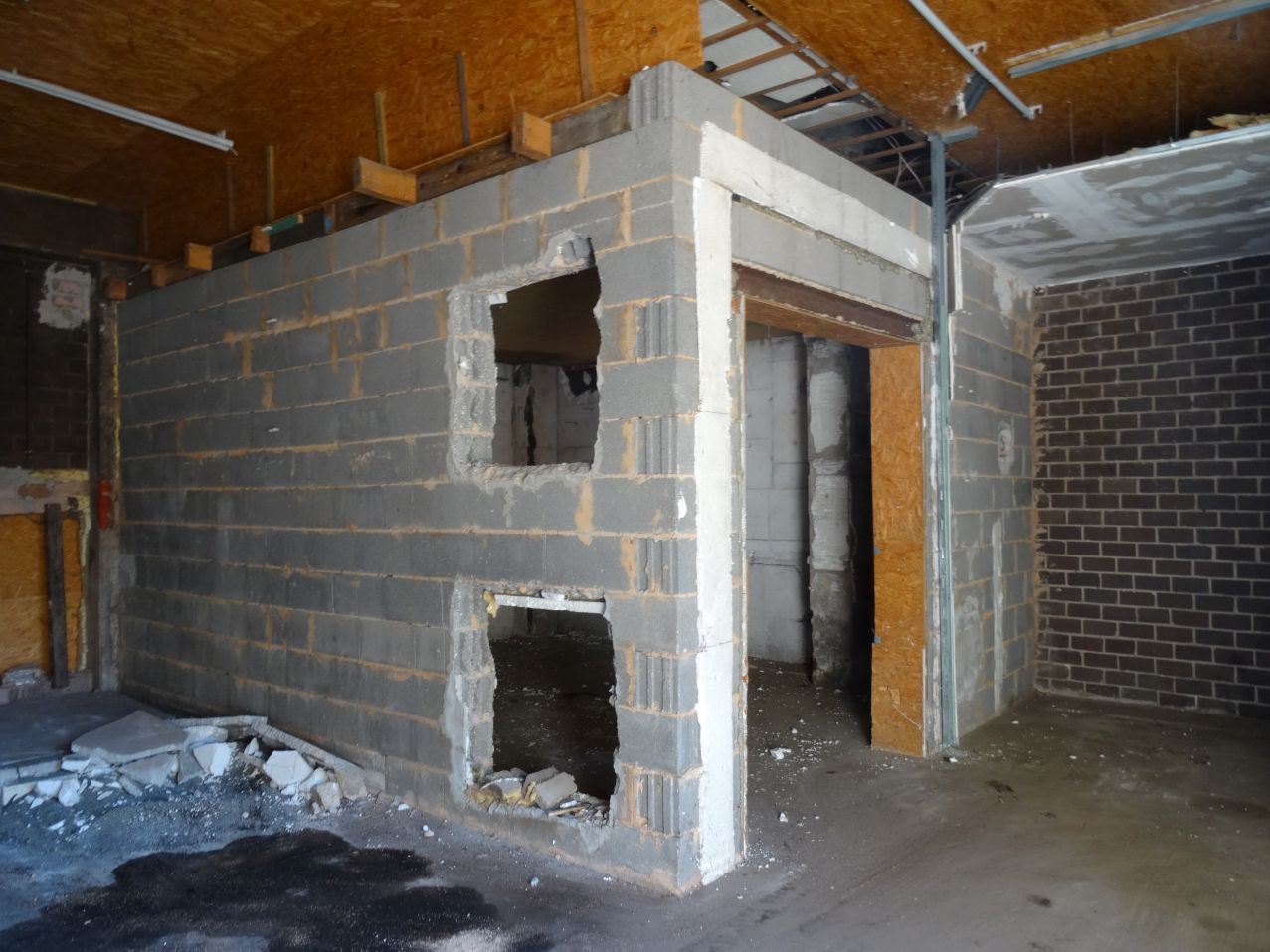

nachdem es mit der BL 200 dieses Jahr nicht weiterging (Gabelstaplerproblem), habe ich mir eine andere "Baustelle" gesucht: die Fortsetzung des Projekts "neue Halle", das ich schon letztes Jahr angefangen habe. Kurz zur Info: die drei Parteien (Brennholz-Firma, Wohnwagen-Werkstatt und ich), die das Gelände in Ottweiler bisher gemietet hatten, haben das Gelände aufgeteilt und jeder hat seinen Teil gekauft. Jetzt habe ich zwei Hallen, aus denen mich niemand mehr vertreiben kann. Eine meiner Hallen war von einer Pleite-gegangenen Brennholz-Firma, und die hatten darin noch eine Trocknungskammer eingebaut. Die nimmt Platz weg und musste raus. Das erste Foto zeigt die Wände und Zwischendecke der Trocknungskammer. Das zweite Foto zeigt die BL 160, die den Abriss gemacht hat. Leider habe ich davon keinen Film, war auber auch eher unspektakulär. Einmal kurz mit der Schaufel die Wand gerammt und schon lag alles in Schutt und Asche. Das zeigt das dritte Foto. Dann kamen tagelange Aufräumungsarbeiten, dann musste noch der Hackschnitzelbunker vor der Halle weg, dabei hat mir dann der kleine Kramer geholfen.

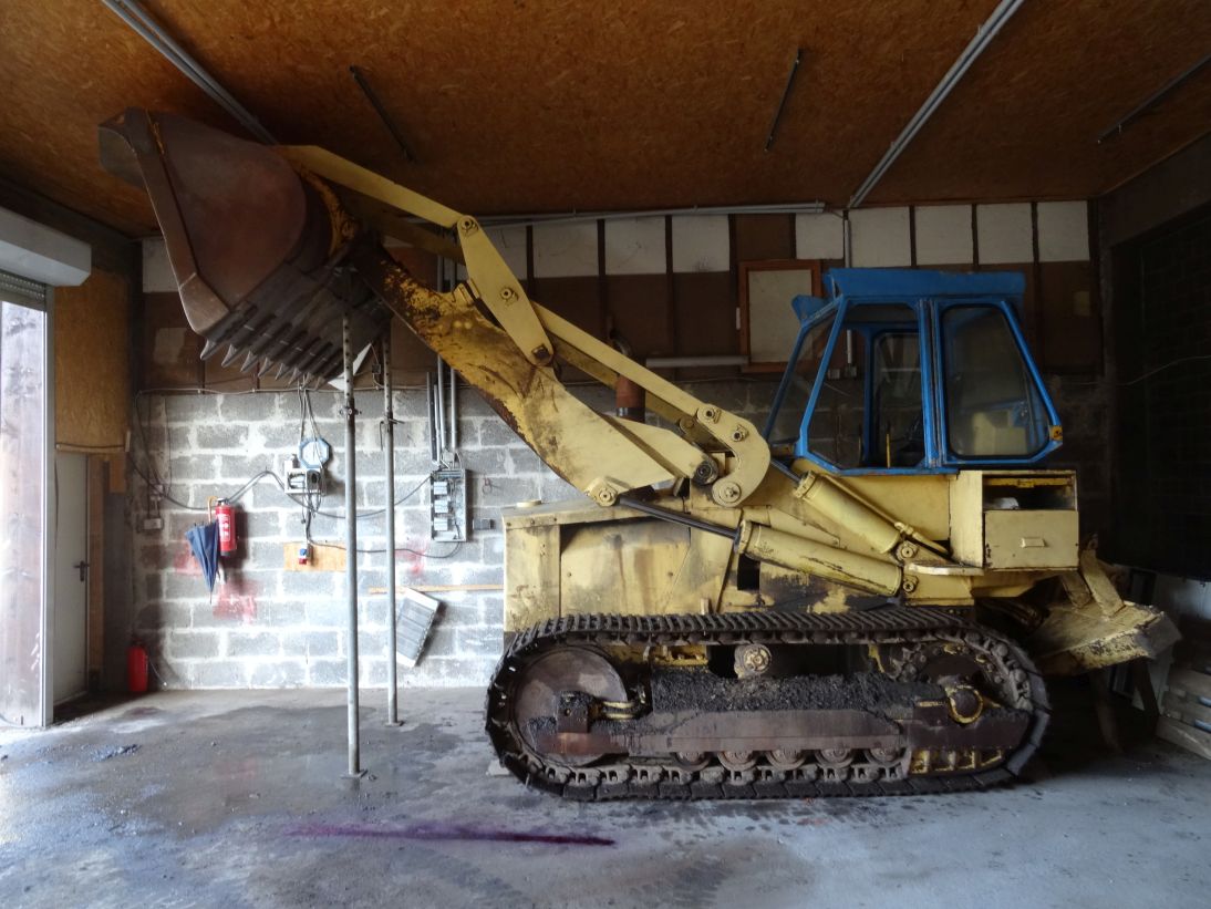

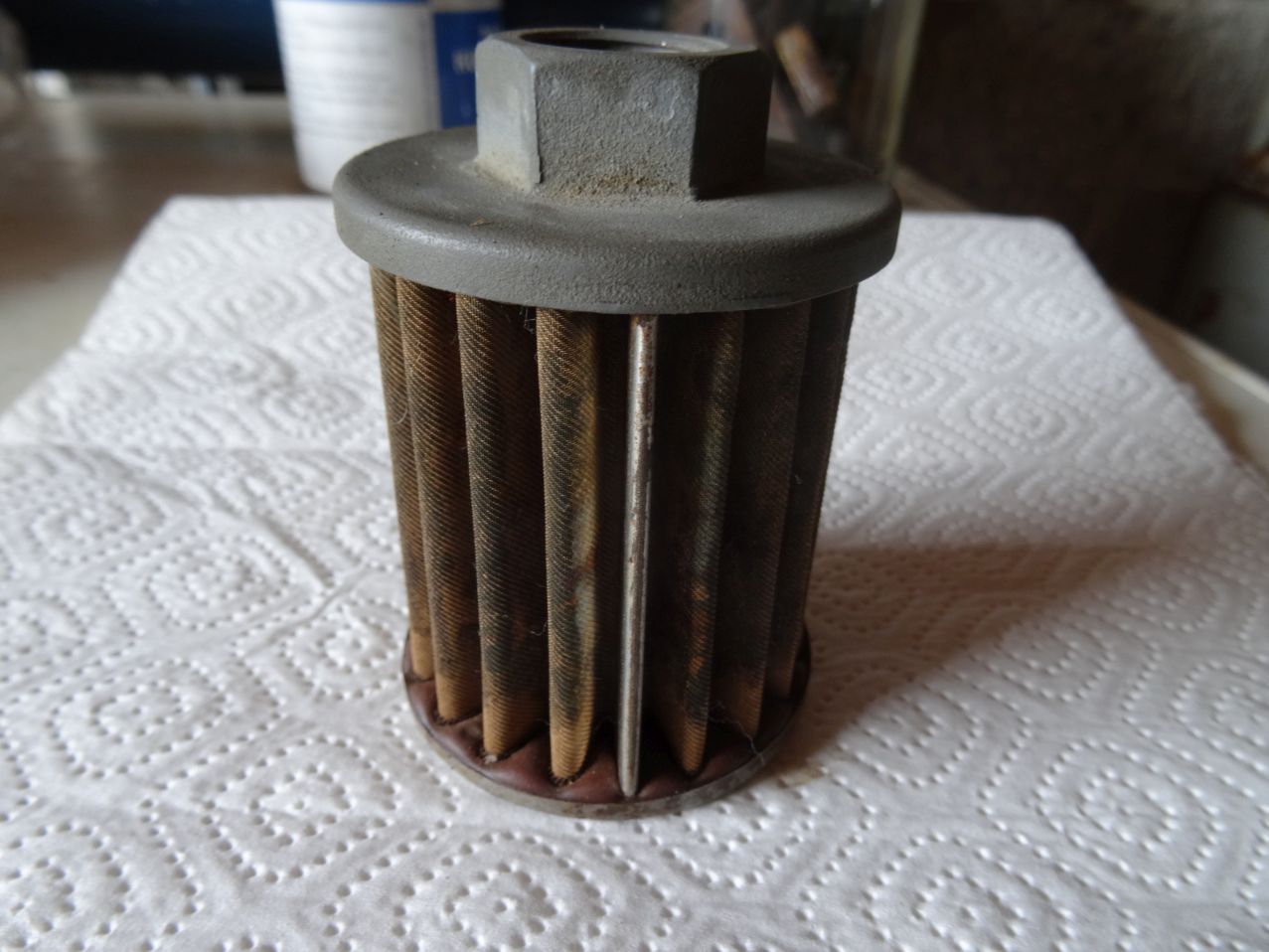

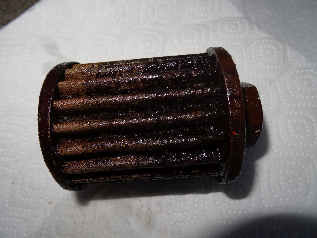

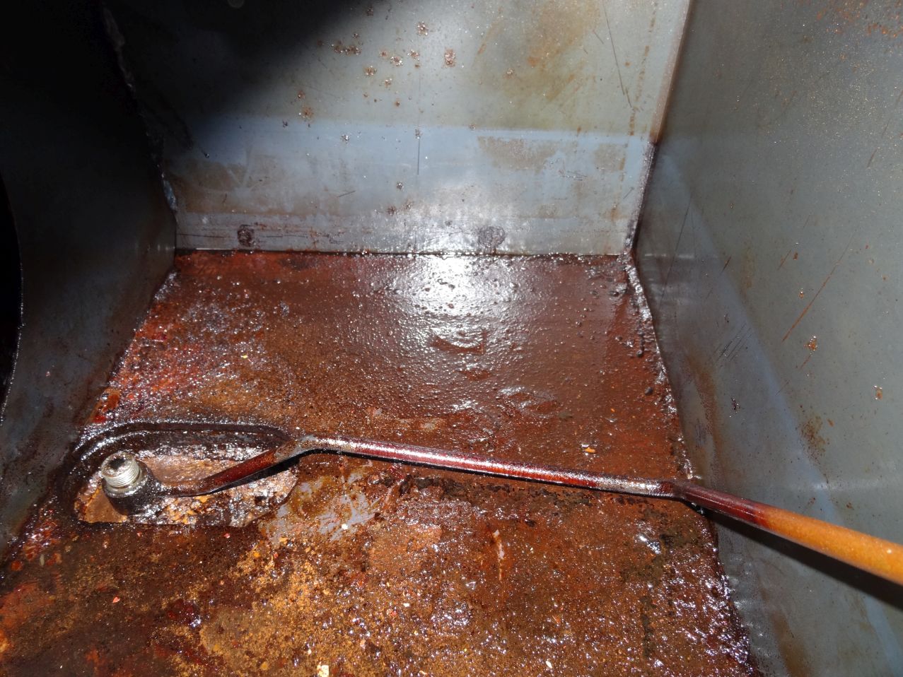

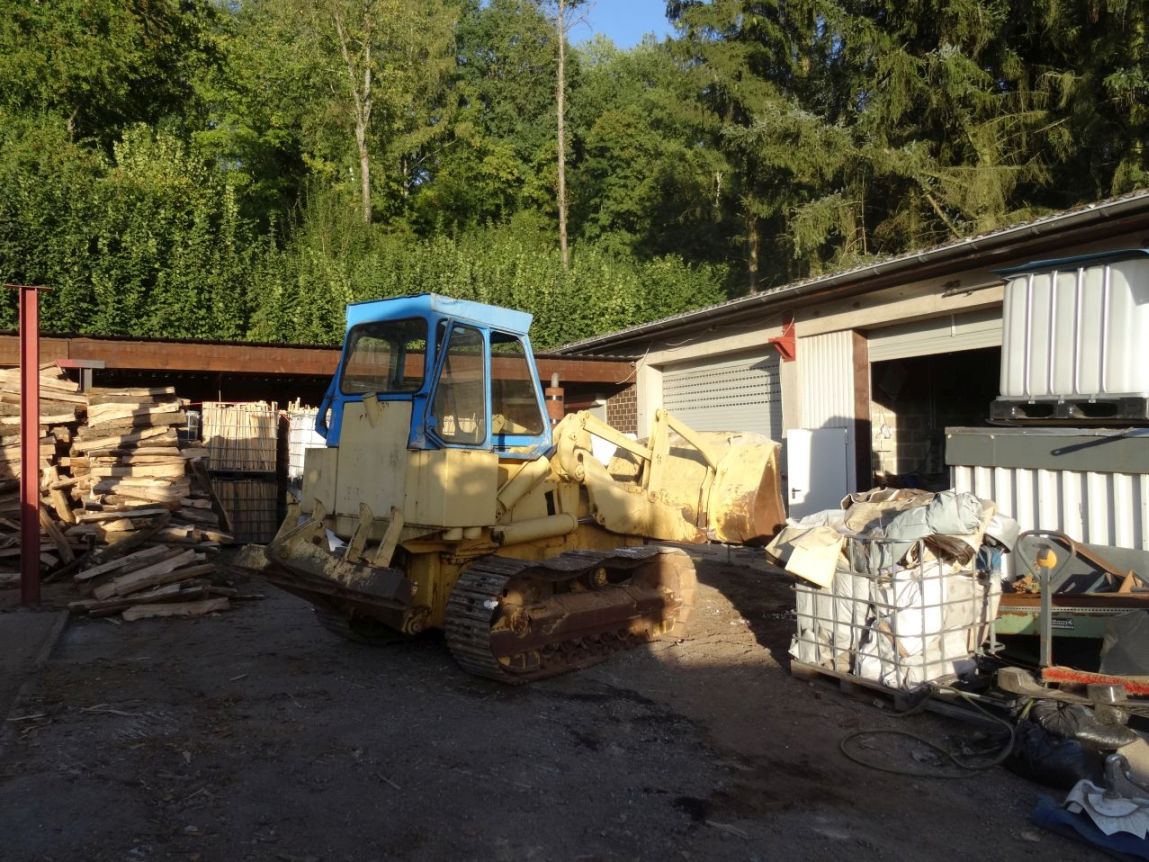

und weiter geht´s. Eigentlich heisst das Thema ja "Laderaupe Büffel BL 201 Restauration". Das kommt jetzt. Die BL 201 habe ich bereits 2018 bekommen. Damals musste sie aus einem Kanister im Fahrerhaus mit Diesel versorgt werden, weil aus dem Tank nichts mehr raus kam. Und ein Starten mit Batterien im Batteriekasten war nicht über die üblichen Anschlüsse möglich, weil der Batteriekasten so verrostet war, dass über die Masseverbindung kein Strom mehr geflossen ist. Die musste am Trittgitter unter dem Fahrerhaus angeklemmt werden, dass überhaupt was ging.
Wenn ein Büffel (und andere alte Raupen, Bagger und Traktoren auch) mal keinen Diesel mehr bekommt, dann ist der Ansaugfilter im Tank dicht. Also erst mal Diesel abpumpen. Im Tank waren noch 180 Liter drin und dann kam der Ansaugfilter zum Vorschein. Der sah aus und fühlte sich an, als ob er frisch geteert worden wäre. Einweichen über Nacht in Nitroverdünnung oder Aceton wirkt wahre Wunder und dann ist er wieder sauber (die nächsten 40 Jahre lang). Die Ansaugleitung im Tank war auch völlig verklebt und auch da hilft Nitroverdünnung oder Aceton und eine abgerissene Tachowelle im Akkuschrauber, um das ganze auch mechanisch zu reinigen. Dann noch schnell eine neue Dieselleitung verlegt, Batteriekasten entrostet, Gewinde nachgeschnitten und mit neuen Schrauben befestigt. Jetzt geht der Strom wieder den üblichen Weg. Da die Raupe keinen Batteriehauptschalter hatte, habe ich auch noch einen neuen eingebaut und jetzt läuft sie wieder mit Diesel aus dem Tank. Davon gibt´s ein kurzes Video. Guckst Du hier:
https://www.youtube.com/watch?v=8TXAfizUJ90
Der Sound vom MAM D 2156 HM6 ist einfach nur geil. Wenn man früher mit der Maschine den ganzen Tag gefahren ist, braucht man aber unbedingt Ohrenschützer, sonst ist man spätestens nach einer Woche Arbeit taub.

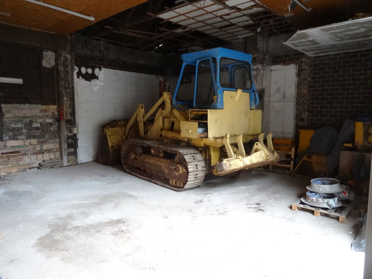

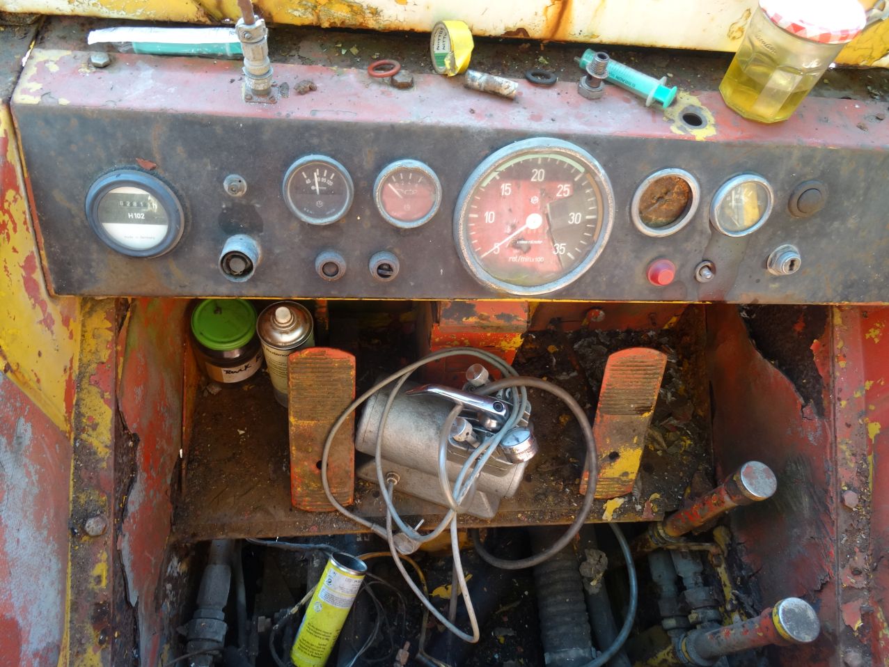

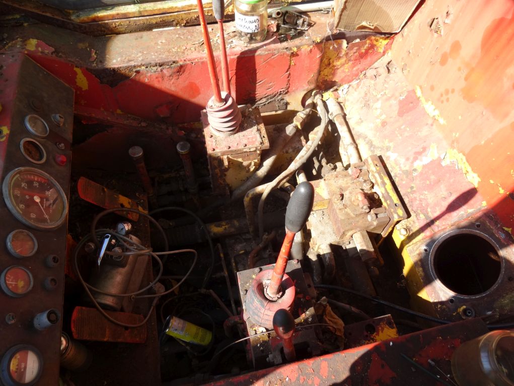

Die Fotos im Fahrerhaus zeigen: es gibt bei der Raupe noch viel zu tun. Vor allem braucht die BL 201 einen kompletten Ölwechsel und viiiiel neue Farbe. Das kommt so nach und nach. Es wird dann auch hier immer wieder neue Fotos geben. Aber jetzt steht die BL 201 erst mal trocken in der Halle zwischen BL 160 und UTB S 1801 LS (= Büffel B 180.3).
