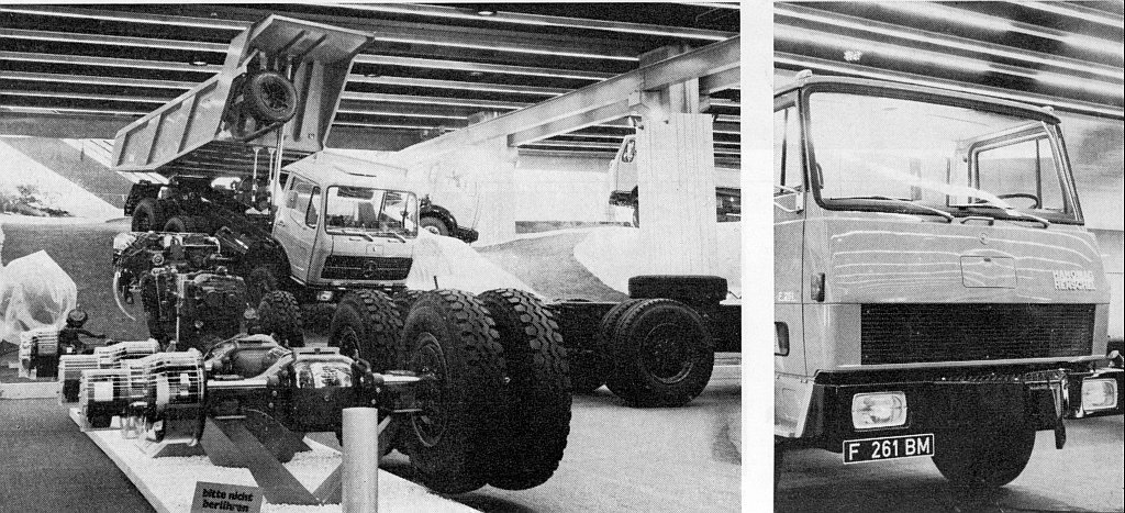

Aber ist der gezeigte F 261 denn überhaupt historisch "unsauber"??? Ich bestehe darauf, daß das nicht der Fall ist. Dazu erstmal ein Blick auf den Kalender...
Das von Meiller entwickelte "Jet-Design" bei Kipperaufbauten zeichnet sich durch schräggestellte "Rungen" aus und wurde 1973 vorgestellt. Es wurde oft in direkte Verbindung mit Magirus gestellt, war aber generell für alle Kippaufbauten in allen Klassen (bis hin zu den großen FAUN-Muldenkippern!) vorgesehen.
Das folgende Bild zeigt sinnigerweise einen NG-Mercedes mit einer solchen Mulde - es stammt von der IAA 1973. Auf der gleichen Seite, direkt daneben, ein Henschel F 261 BM mit dem B10-Haus, wie er noch bis weit in 1974 hinein produziert wurde. Besser kann man den zeitlich stimmigen Zusammenhang zwischen Jet-Mulde und B10-Haus kaum demonstrieren:

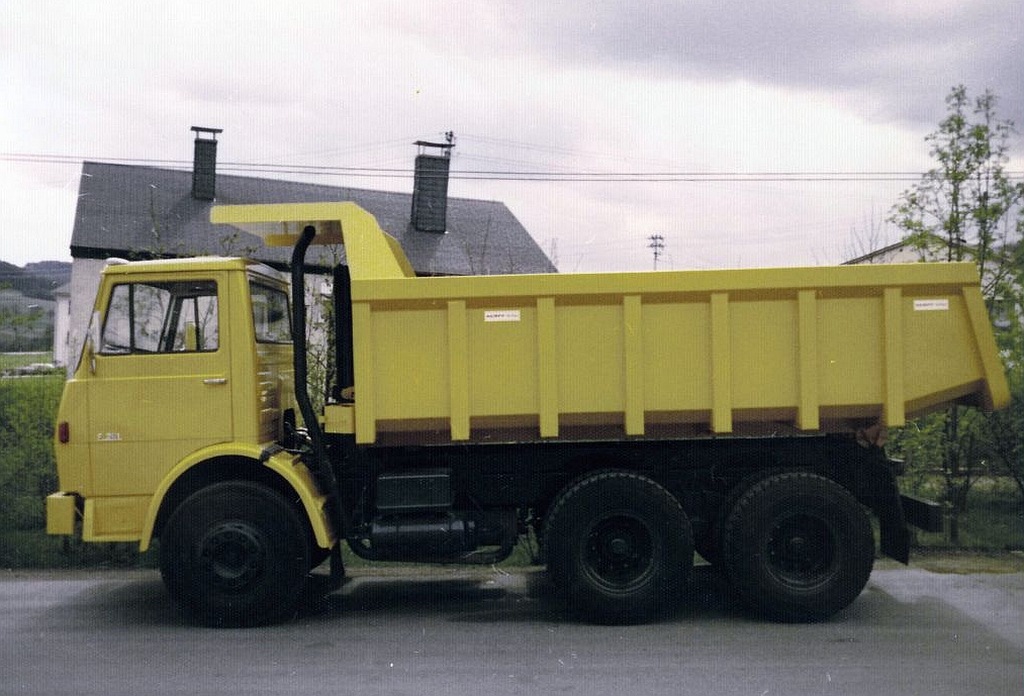

Hallo Henning,
dass HS F 261 BM und Meiller Jet-Mulde zeitlich gesehen kein "Stilbruch" sind, weiß ich selbst und wollte das auch mit dem verwendeten Begriff nicht ausdrücken. Das montierte Teil heißt bei Meiller "Mulde" und nicht wie die übrigen mit flacheren Seitenwänden, meist ebenen und nicht gekröpften Kippbrücken "Hinterkipper". Deine und Florians Referenzfotos aber zeigen in diesem Sinne Kempf Hinterkipper auf HS F 261 BM aufgebaut. Eine solch schwere Mulde, wie sie auf den Stöffelparkfotos zu sehen ist, mit hohen Seitenwänden und großem Führerhausschutz wurde in der Regel auf 32t. Allradfahrgestellen verschiedener Hersteller verwendet und nicht auf einem 26t. Fahrgestell ohne Allradantrieb. Auf diesen Umstand bezog sich meine Feststellung eines Stilbruchs. Bis jetzt hat noch niemand ein Belegfoto eines Vorbild für besagten Muldenkipper präsentiert. Aber auch wenn jemand ein solches findet, dann bleibe ich dabei, dass dieses Fahrzeug in meinen Augen ein Stilbruch ist. Allerdings räume ich dann aber auch gerne ein, dass ich mich darin geirrt habe, dass es kein solches Fahrzeug gegeben hat.

Hallo Edgar,
dem muß ich wiedersprechen, handelt es sich doch bei dem oben abgebildeten Mercedes NG auch um einen 2626 oder 2632, somit 26 Tonner mit entsprechender Mulde, demnach passt das ganze ja schon, zeitlich sowie auch von der Beschaffenheit der Mulde in der Relation zum Fahrgestell.

Hallo Andreas,
richtig, das ist ein 2632 oder 2626. Aber, bitte schau dir die Mulden noch einmal an, die Mulde auf dem NG hat vier schräge Verstärkungsprofile, die Mulde auf dem Henschel aber fünf und sie baut auch m.E. höher.

@ Edgar
Ich denke du hast Recht, Muldentyp passt ist aber einen Ticken zu groß!

Die Hinterachsen von Zwei- oder Dreiachsern sind ganz unterschiedlich aufgebaut, so daß man sie auch von der Tragfähigkeit nicht vergleichen kann.
Die Achskörper selbst sind entscheidend, nicht der Planetenantrieb.
Die DB 2626 bzw 2632 AK waren "normale" 26-Tonner.
Zum Gewichtsproblem kommt auch noch was - zunächst nur soviel, daß ja die Fahrgestell-Tragfähigkeit entscheidet.
Das erste Betonmischer-Chassis auf NG-Basis hatte bekanntlich noch Planetenachsen. Readymix beschwerte sich bei DB, daß diese Fahrzeuge (6x4) als Nachfolger für die Henschel F 261 BM keinesfalls in Frage kämen, da sie eine ganze Tonne weniger Nutzlast aufzuweisen hatten!
Daraufhin wurden beide Typen im Werk komplett zerlegt und nachgewogen, da man sich den Unterschied zunächst nicht erklären konnte. Das Ergebnis war überraschend.... tatsächlich war das schwere Hinterachsaggregat schuld am Übel.
Die weitere Geschichte ist schnell erzählt... DB ersetzte am NG das HA-Aggregat durch ein älteres ohne Planetenantrieb. Dieses war zwar leicht genug - hielt aber den Belastungen nicht stand! Bergauf tordierten sich die Steckachsen, um jeweils mit vernehmlichem "KLACK" zurückzuspringen
Eine Neukonstruktion war geboten, aber in der erforderlichen Zeit nicht zu schaffen. Readymix kaufte bereits Magirus-Chassis für seine Mischer!
Deshalb - und NUR deshalb! - war DB gezwungen, den F 261 BM weiterhin zu produzieren, was in Anzeigenkampagnen etwas anders dargestellt wurde. Erst als das das neue "einfache" HA-Aggregat für den NG fertig war, konnte man die Produktion des F 261 BM einstellen.
Dieses "leichte" HA-Aggregat ohne Planetenantriebe wurde neben den Mischern auch in Kommunalfahrzeugen (Müll...) eingesetzt. Die anfangs häufiger zu sehenden NG-Mischer mit Planetentrieben verschwanden schnell von der Bildfläche, vermutlich wurden sie im Werk auf die anderen Achsen umgerüstet.
Für unser Thema ergibt sich daraus: das Fahrgestell des F 261 BM war um eine ganze Tonne leichter als das des DB 2626 K (6x4), und deshalb konnte auch der Aufbau eben um diese ganze Tonne schwerer sein (incl. Ladung).
Gute Karten also für den Erbauer des "nicht authentisch wirkenden" F 261 mit Jet-Mulde... ich glaube kaum, daß er sich an diesem Thread stören wird.
